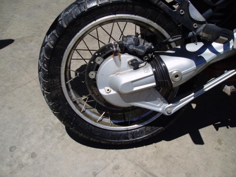

so sieht das aus wenn der aeussere Simmering hin ist
Das Foto zeigt tatsächlich nur einen schleichenden Ölverlust. Es kann aber auch anders ausgehen: plötzlicher Ölaustritt am inneren Simmerring mit ölverschmiertem Reifen (-> klick).
Der Lagerschaden am HAG meiner GS kam übrigens ebenfalls schleichend. Das Wackeln des Hinterrads habe ich am Fahrverhalten noch nicht bemerkt, aber bei der Inspektion ist ein deutliches Axialspiel aufgefallen (beim aufgebockten Motorrad mit der Hand am Hinterrad rütteln).
Vielleicht sollten GS-Fahrer diesen Test immer mal wieder durchführen, um größere Folgeschäden zu vermeiden (instabiles Fahrverhalten im Grenzbereich, plötzlicher Ölaustritt auf den Reifen, etc). Vielleicht verschickt BMW irgendwann ja auch Aufkleber, die diesen Test anmahnen - so wie bei den Handprotektoren ;-)

Das Photo zeigt den HA einer 1150, 2005, eine Weile vor dem Einlaufen in Melbourne. Zum Glück geht's in AU ziemlich geradeaus.
Zwei Jahre zuvor war ebenfalls eine 1150 während einer Tour durch die "Ostalpen" des gleichen Kontinents von dem gleichen Fehler betroffen.

so sieht das aus wenn der aeussere Simmering hin ist:
Danke tweise, heißt also es sieht eigentlich ein Blinder auch, wenn es ein Problem gibt, dann einfach etwas ruhiger machen, alles klar...

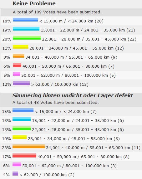

Die Statistik auf GSRI sieht derzeit folgendermaßen aus:
  1. Immerhin ein Drittel aller Umfrageteilnehmer hat Probleme mit dem HAG
  2. Die GSen ohne HAG-Probleme haben eher geringe Laufleistungen (Schwerpunkt bei 35 T km)
  3. Die GSen mit HAG-Fehlern haben deutlich höhere Laufleistungen (Schwerpunkt bei 57 t km)
Wer diese Statistik als Qualitätsbeweis betrachtet, für den ist sogar der Trabi ein Qualitätsprodukt.
