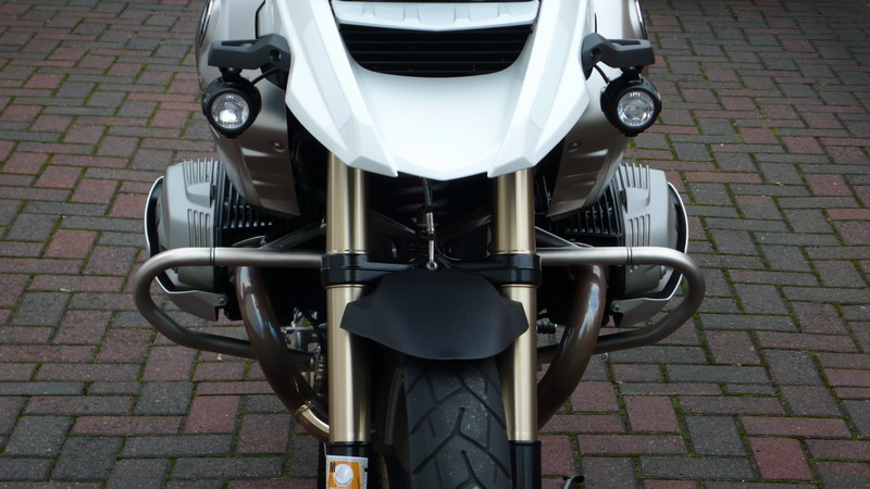

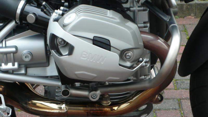

Servus Gemeinde,

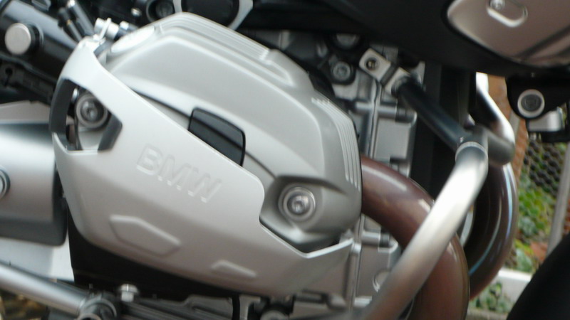

da ich mit dem Gedanken spiele Sturzbügel an meine 1200 GS zu montieren, aber ich im Netz kein wirklich gutes Foto finde wie eine normale GS mit Stürzbügeln aussieht, wollte ich euch fragen, ob ihr mir ein Foto schicken könnt, weil ihr vielleicht selbst eine solche GS besitzt.
Vielen Dank für eure Bemühungen.
Flo
Hier ist meine GS mit Sturzbügel von Touratech...

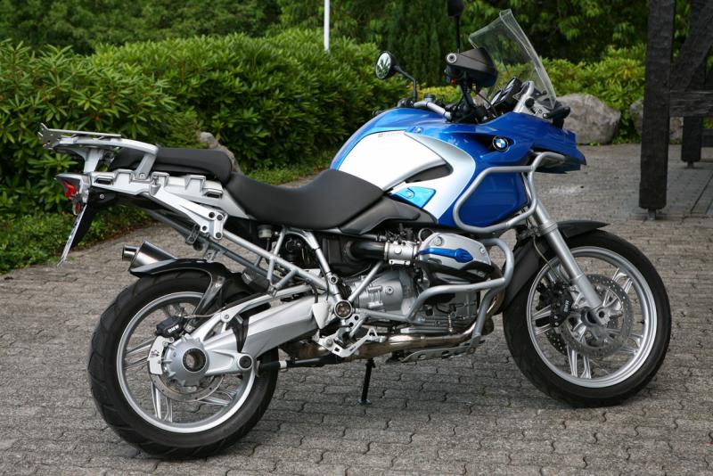

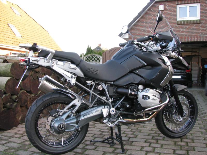

Wildy
Wildy
23.10.2010
182
OWL
R 1200 GS Triple Black
Sieht top aus - die werd ich mir auch bestellen :)

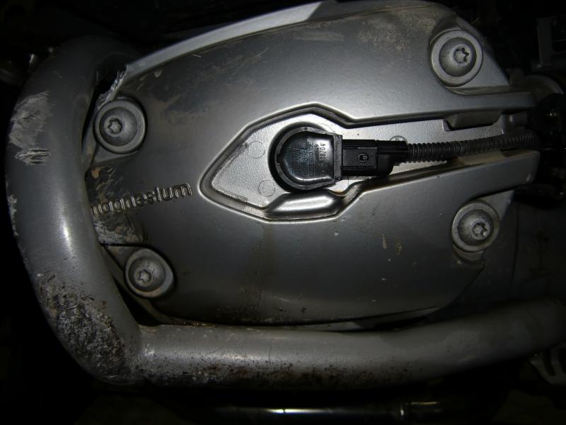

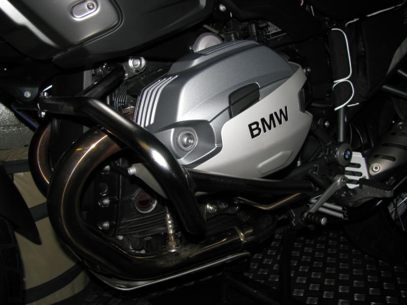

Original-Sturzbügel und Ventildeckelschutzhauben von BMW
verbaut und bisher einmal vor zwei Tagen auf Schotter bei ca. 15km/h auf einer Bergstrecke in scharfer Linkskurve mit dem Vorderrad nach rechts in die abfallende Böschung weggerutscht und die Q auf die linke Seite gelegt..nach ca. 5m war Ruhe in den Bewegungsfluss eingekehrt...hätte bei der Strassen- und Böschungsbreite auch nicht mehr sein dürfen:confused:
Lenker links über den Schotter gerubbelt, Motorschutzbügel nicht verbogen aber zerkratzt, Ventilhaubenschutz aus Alu nicht verbogen aber deutlich zerkratzt, linke Soziusfußraste etwas zerkratzt, Fahrerfußraste weggekippt...sonst Nichts:eek:
Fazit: Motorschutzbügel von BMW hat gehalten, jedoch die Ventildeckelschutzhauben nicht vor Kratzern geschützt.
Auf einer festen Strassendecke (Asphalt, Pflaster etc.) hätte die Rutschpartie nicht so schnell wie im losen Schotter Energie abgebaut.
Habe bisher noch keine Foto's gemacht...

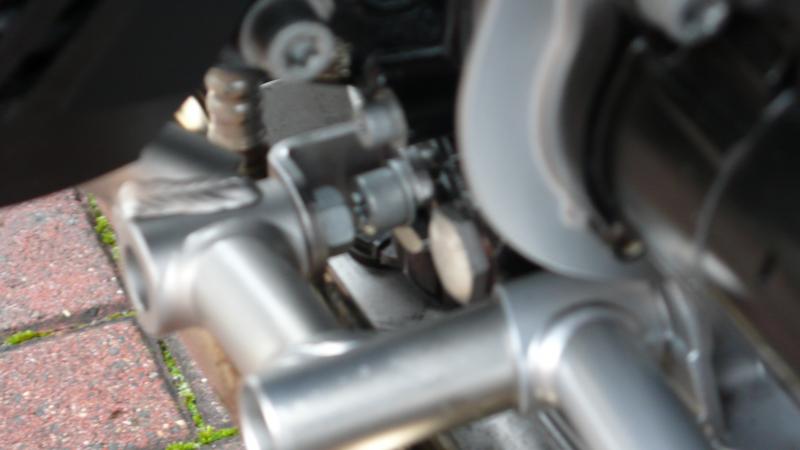

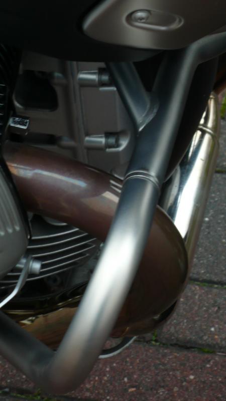

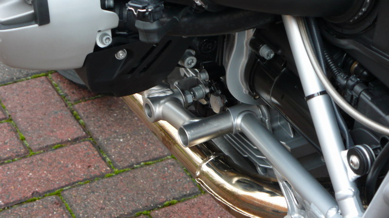

..aber für den Ursprungsthread hier meine Foto's bei Neuzustand (Handyqualität..sorry)..war alles übrigens in 35min montiert..brauchst aber einen extra langen Torx mit Nuss um am Motorblock die Befestigung des "Energievernichtungsbügels" für den Motorschutzbügel befestigen zu können..
Bilder der Kratzer werden nachgereicht.
