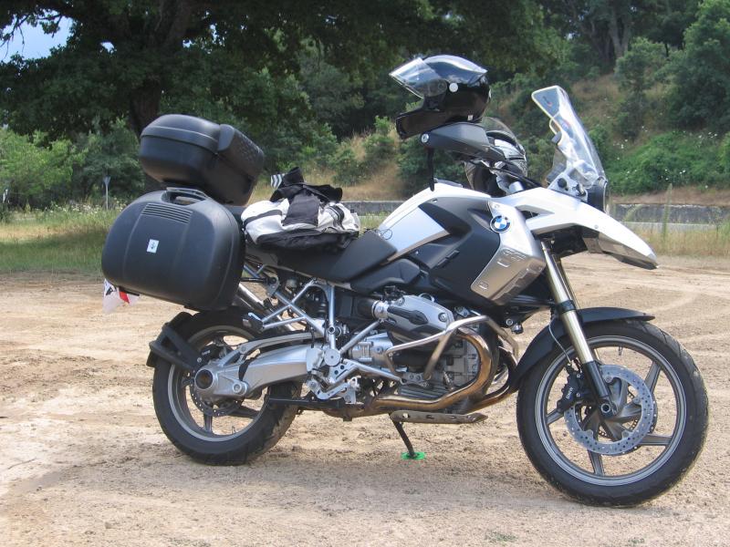

Hallo Flooster,
ich versuche mal ein Bild von meiner Q hochzuladen
Adventure-Schutz und SW-Schutzbügel
beides hat gerade so Platz
