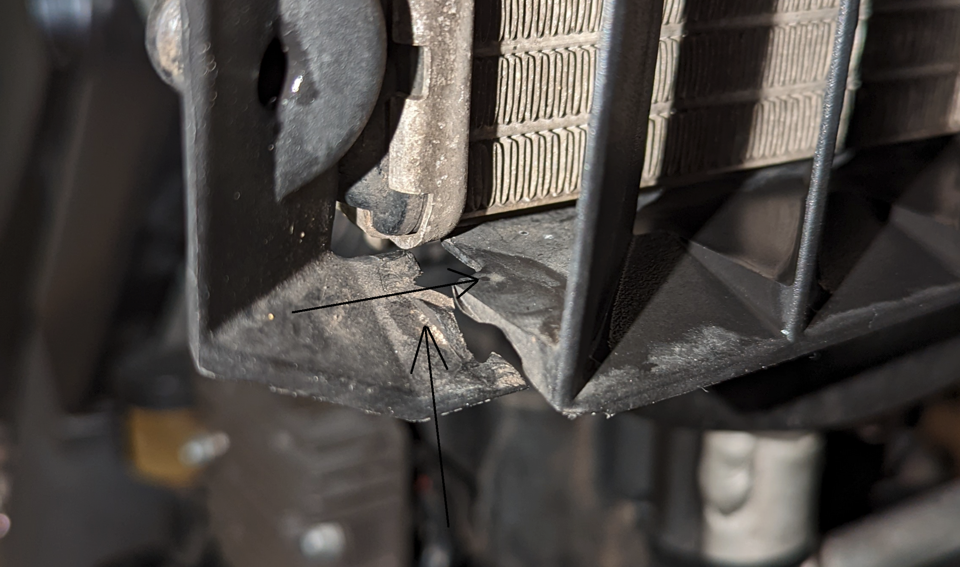

Es geht um das Festkleben der unteren linken Ecke auf dem Bild:

Danke für die Anmerkungen. Der Riss ist horizontal und auf dem Bild sieht man den linken abgebrochenen Bereich und dieser muss unter den rechten Bereich.
Eventuell HG Glue richtig denn dann würde ich da das Pulver draufstreuen, dann drunterschieben und dann die Flüssigkeit reinlaufen lassen.
Was denkt ihr?

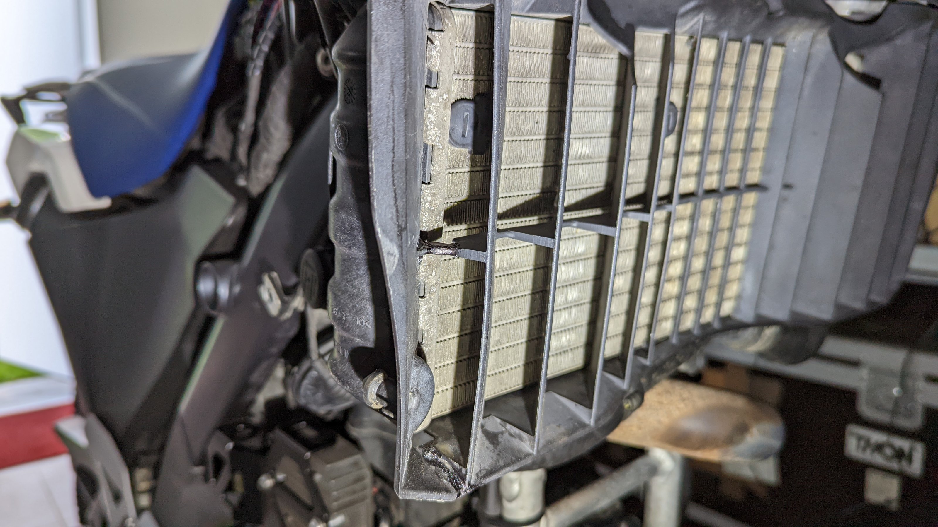

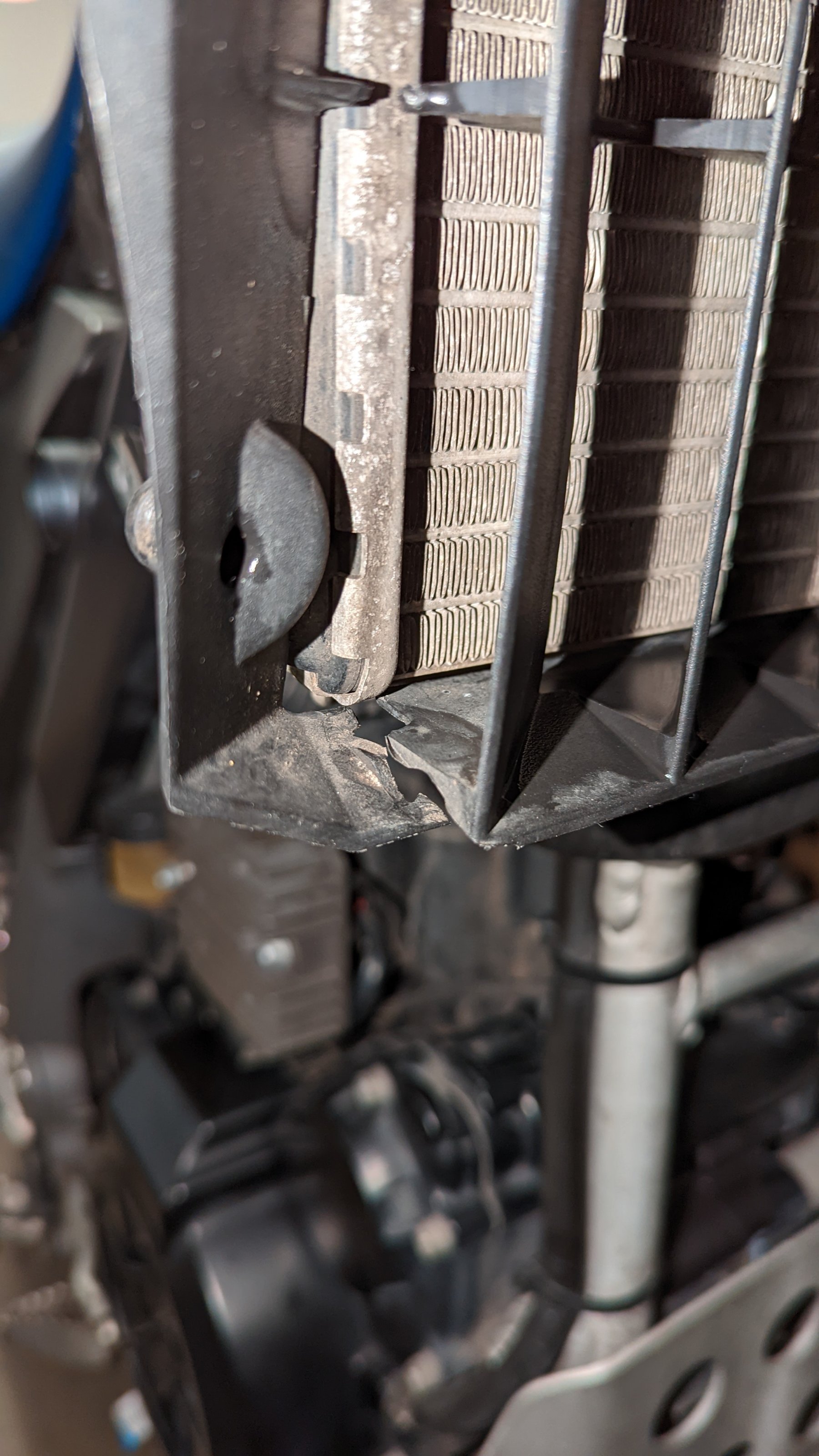

Danke für den Tipp mit HG Primer und HG Glue. Das hat perfekt damit funktioniert und das ist echt ein geiles Zeug.
Mittlerer Steg und unten links alles geklebt.
