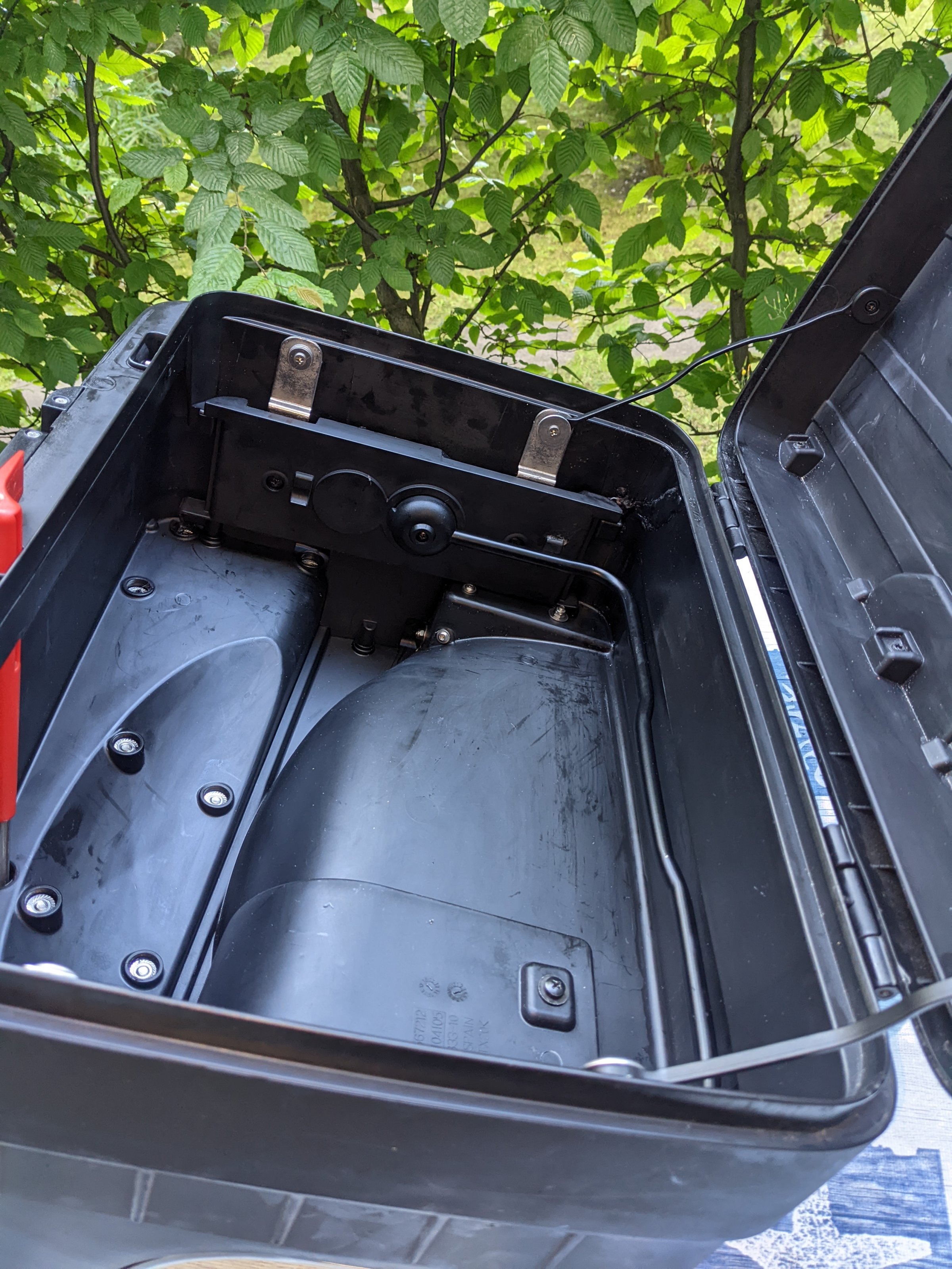

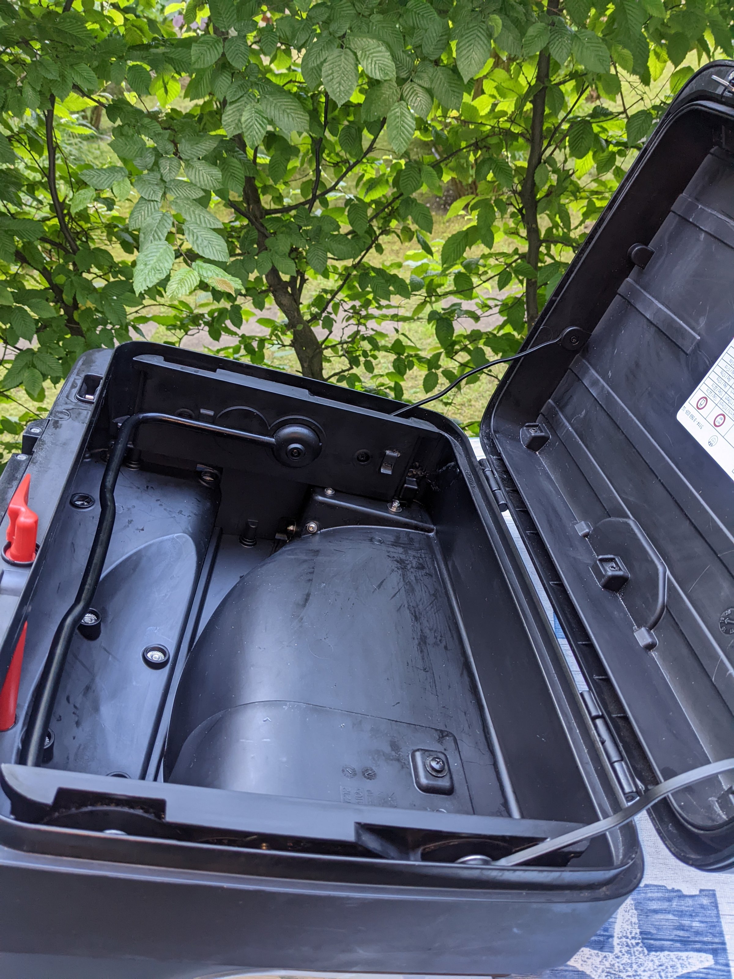

Diskutiere Suche sehr guten Kunstoffkleber für Kühlerschutz im Technik & Bastel-Ecke Forum im Bereich Modellunabhängige Foren; Ist zwar ein bisschen OT aber Koffer ist wieder zusammen. Funktion und Belastungsprobe OK. Aufkleber muss ich noch besorgen.

Das gezeigte Sammelsurium an Klammern ist natürlich irreführend. Es gibt die Klammern mit großen und kleinen Wellen, 90-Grad gewinkelt u.v.m.
Für den kleinen Bruch zwischendurch ist doch diese DIY-Lösung mit Lötkolben und Tackerklammer sehr smart.
Kann man sich nicht diese Klammern aus VA-Draht, z.B. 0,6mm, selbst passend biegend, bzw. ist da jeder VA-Draht geeignet?

Du meinst die Büro-Tacker-Klammern?
Da kannst Du sicher alles nehmen, was nach Draht eglicher Art aussieht.
Die originalen Hotstples sind aus Wolfram und sehr stabil und beim Biegen (schon versucht) drehen sie sich oft auch in eine andere Ebene, verwinden sich also. Nix gut.
Weiterer Nachteil der "smarte" Lösung, so wie gezeigt wird der eigentliche Bruch nicht verschweißt, das ist keine wirkliche Lösung. Erst ist Verschweißen angesagt und dann als Verstärkung die Büroklammern einbringen, wenn das dann vernünftig gelingt.
Wenn nicht anders lösbar, verwende ich für unzugängliche Stellen "Entlötlitze", das ist ein schlanker Geflechtschlauch aus Kupfer. Die Enden ein gutes Stück außen überstehen lassen, damit man mit einer Lötspitze rein kommt. Das Kupfergeflecht leitet bei 300° genug Hitze in den zu verschmelzenden Materialbereich, um ihn aufzuschmelzen und somit zu verschweißen. Enden abschneiden und ausschleifen, das Geflecht bildet auch noch eine gewisse Armierung im Innnern. Zu dick und dicht darf man die Entlötlitze auch nicht einlegen, es muss ja von Schmelze durchdrungen werden können.
