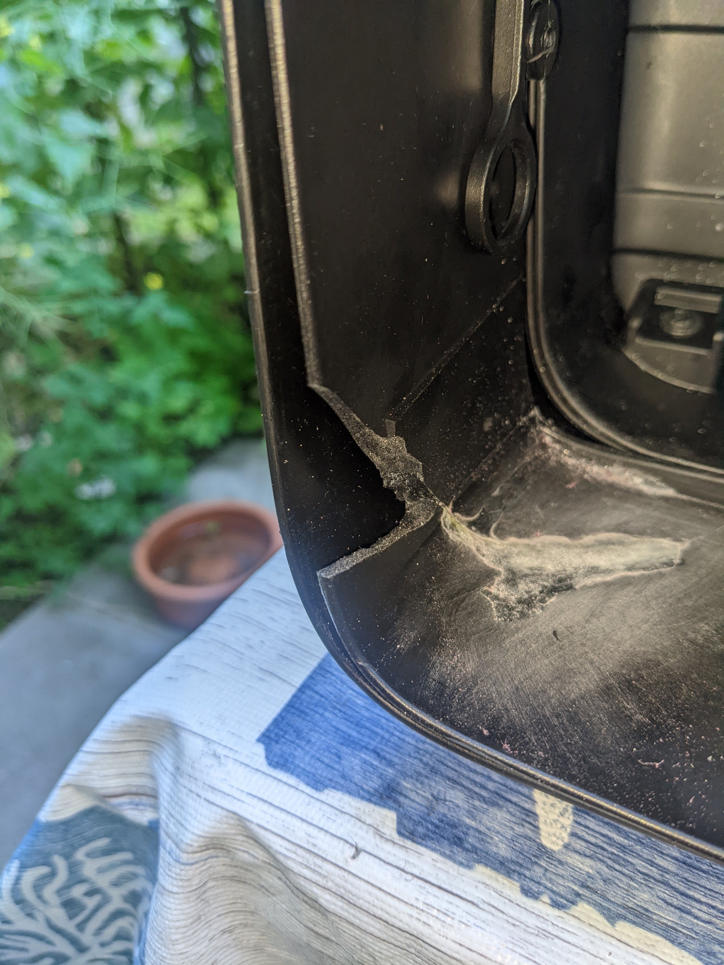

Tackernadeln mit dem,Lötkolben einschmelzen und zusatzlich Eventuell Verkleben.
Oder kleine Kabelbinder über kleine Löcher benutzen.
Kannst auch nach dem Tackerklemmen mit Lötkolben Kabelbinder einschmoren.
Gibts viele Möglichkeiten.

PP, PE usw lassen sich gar nicht (dauerhaft) kleben, weil sie chemisch nicht anlösbar sind. Wenn die Klebeschicht haftet und damit eine Weile hält, wird sie sich früher oder später lösen.
Hier hilft allein verschweißen und wie schon vorher erwähnt wurde, "tackern" mit sog HotStapler, also Klammern einschmelzen.
Ich habe eine ganze Reihe regelbarer Schmelzpisitolen und auch Hot Staple. Lass die Finger von Heißluftpistolen, damit machst Du mehr Schaden als gut, weil bei den erforderlichen Temperaturen (um 250 °) benötigt so ein Teil erheblichen Luftdurchsatz, der Dir das Material fort bläst. Nix gut.
Im Zweifelsfall kannst Du mir das Teil schicken, ich nagel Dir das wieder zusammen.

Das sind immer Videos unter idealen Bedingungen ohne Ecken und Kanten. Das wäre bei meinem Problem nicht machbar. Das thermische Tackern wäre bei mir gerade noch möglich gewesen und werde ich auch machen, wenn meine Verschweißung sich wieder gelöst hat.

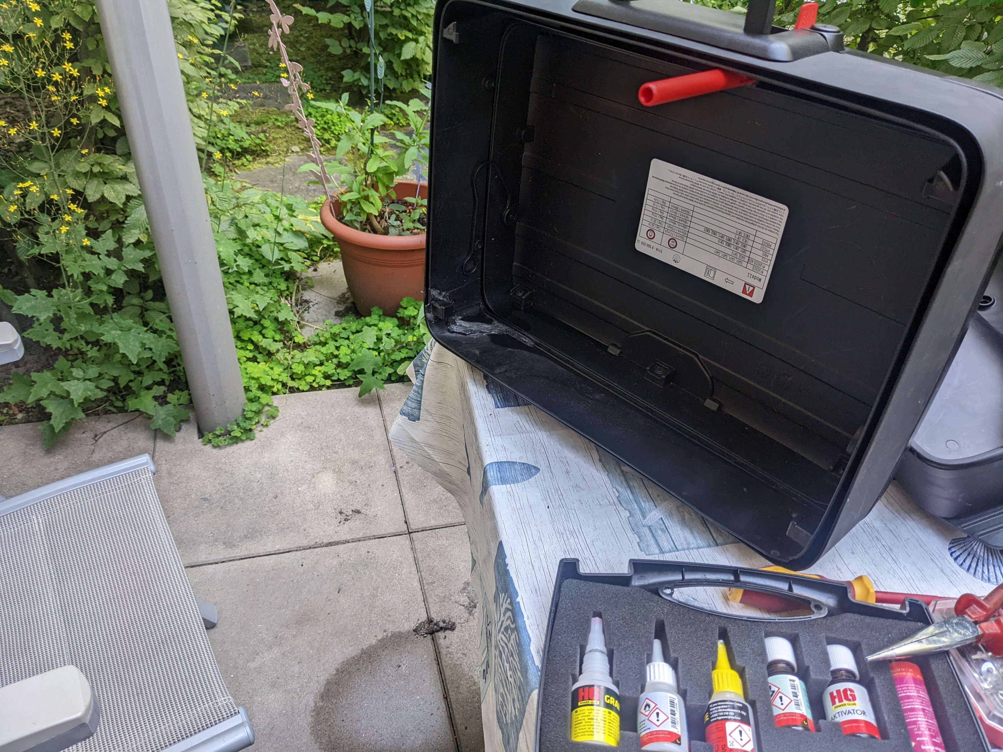

Ich klebe auch mit dem HG Kleber, heute habe ich meinen Koffer kleben müssen. Restarbeiten sind noch Offen.
