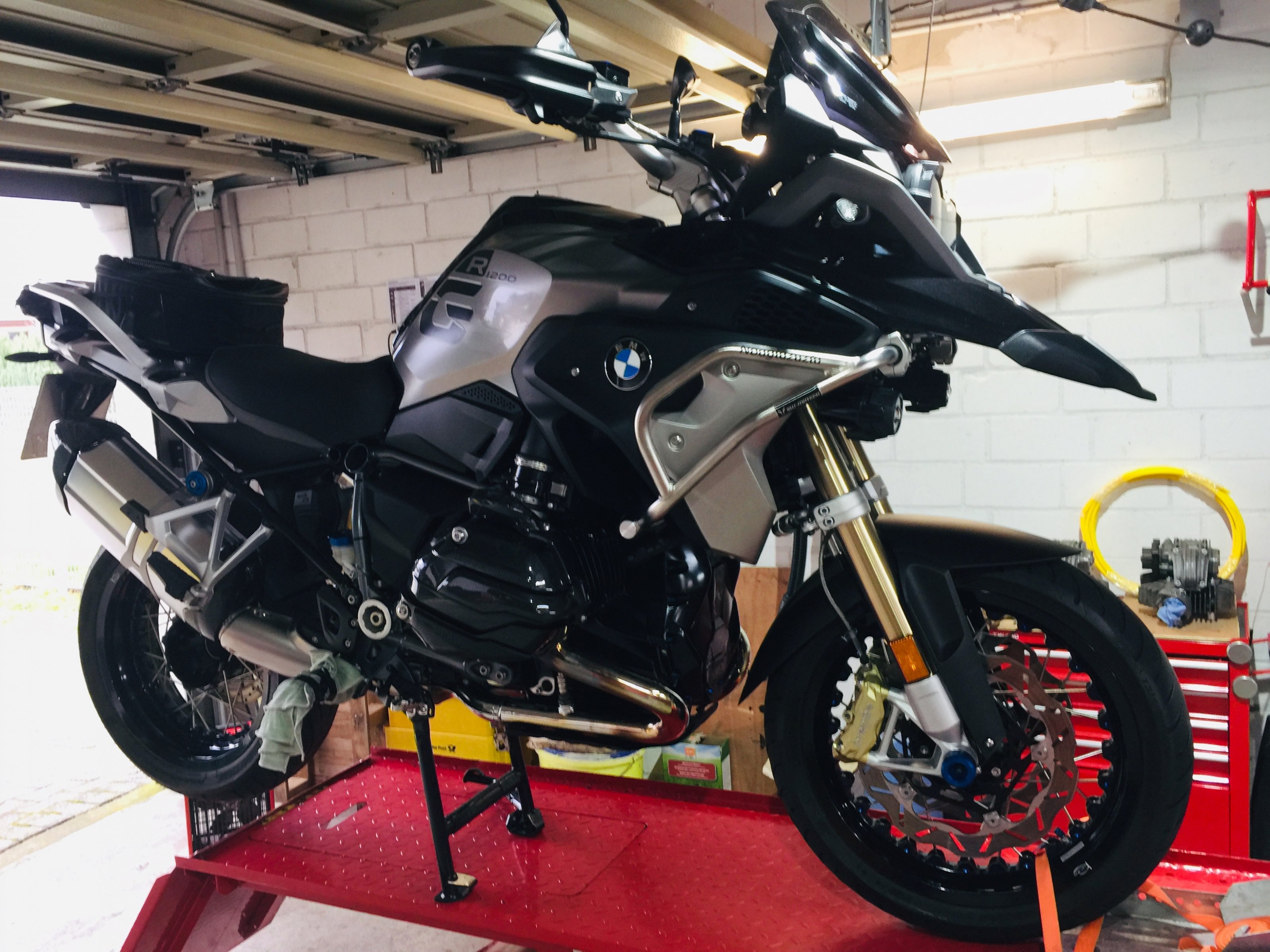

Diskutiere Supermoto Umbau im R 1200 GS LC und R 1200 GS Adventure LC Forum im Bereich Motorrad Modelle; @ Andy: Schauen gut aus! Kann man in den Kineos die Luftdrucksensoren installieren?

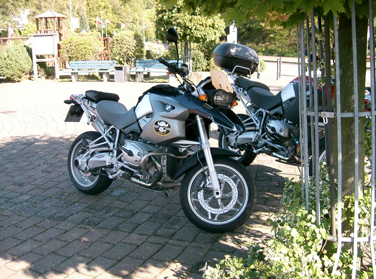

Meine "Supermoto" Bj. 2004 - Fotos von ca. 2005 - damals mit RT-Felgen. Was anderes gab es da noch nicht.
Meine Rallye-Q habe ich irgendwann in einem Anfall von Wahnsinn verkauft ...
Aber jetzt gibt's ja (wahrscheinlich) bald wieder eine.
Soll nun eine 2016er in Schwarz werden. Steht noch unumgebaut beim Händler.
Mal schauen, ob wir uns einig werden.

Lasst euch vor der Entscheidung die Gutachten zukommen was es jeweils für Auflagen gibt, das kann sonst nervig werden, z.b. Kineo hat ne Reifenbindung ...
Gast45283
Genau, bei mir auch 😁. Kann Hersteller nach Lust und Laune drauf Pappen.
Gast45283

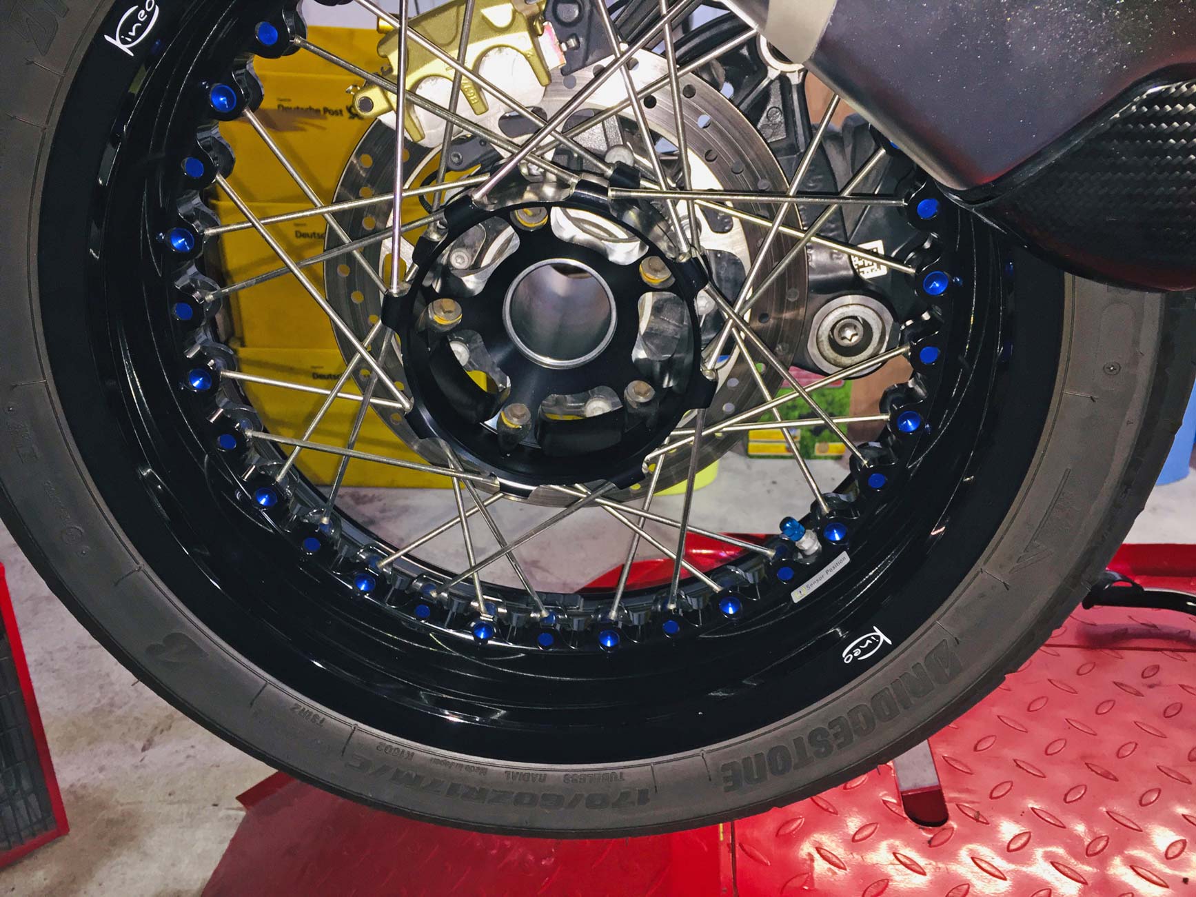

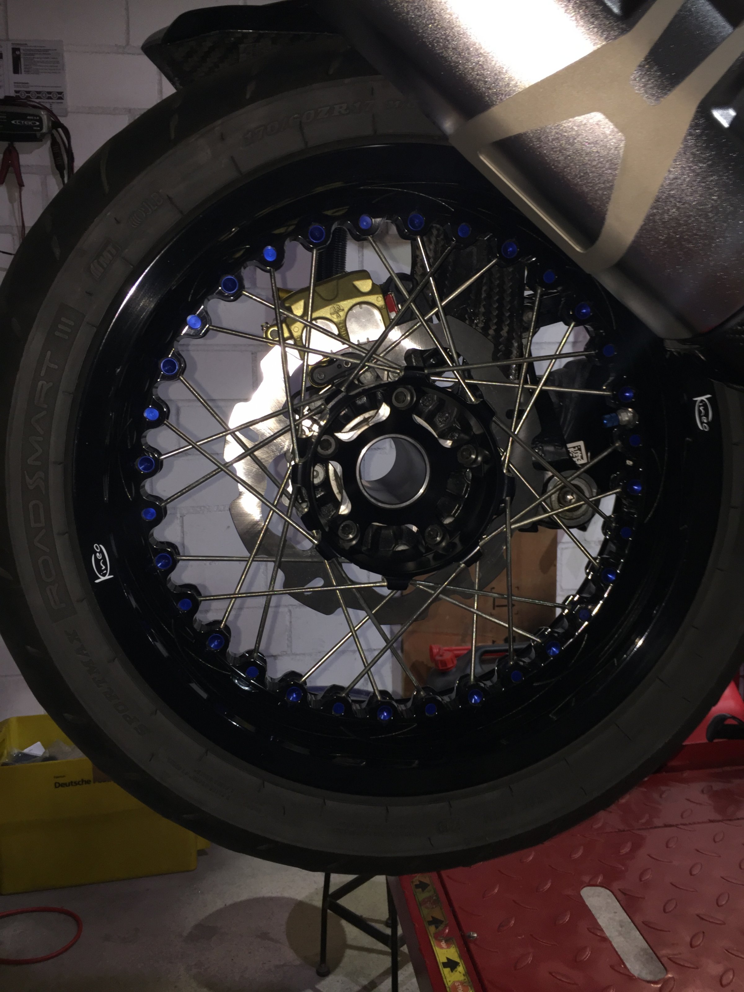

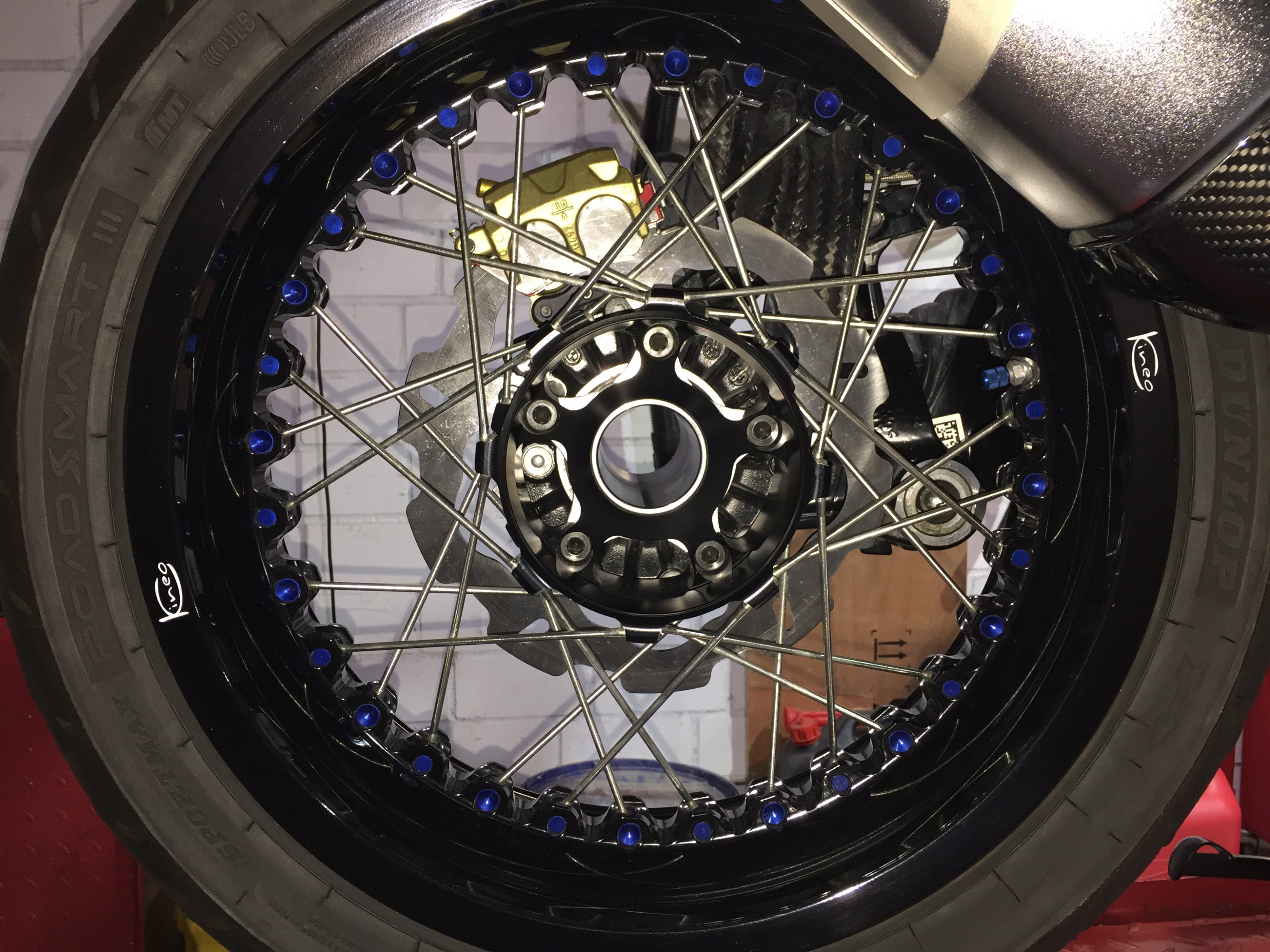

Steht zwar Acewell im Schein, sind aber Kineo‘s. Hat bei Kontollen bisher aber noch nie Probleme gemacht. RDC kann man verwenden. Für die aus den Gussfelgen gibt es Adapter. Wer welche für die Gussfelgen braucht, ich hab noch einen Satz . Ich brauch die Dinger nicht.
Gast45283
Das war jetzt gemein :smile:. Ist in der Tat aber schon realisiert worden, und dabei habe ich mir auch gleich eine schöne neue Bremsscheibe gegönnt.

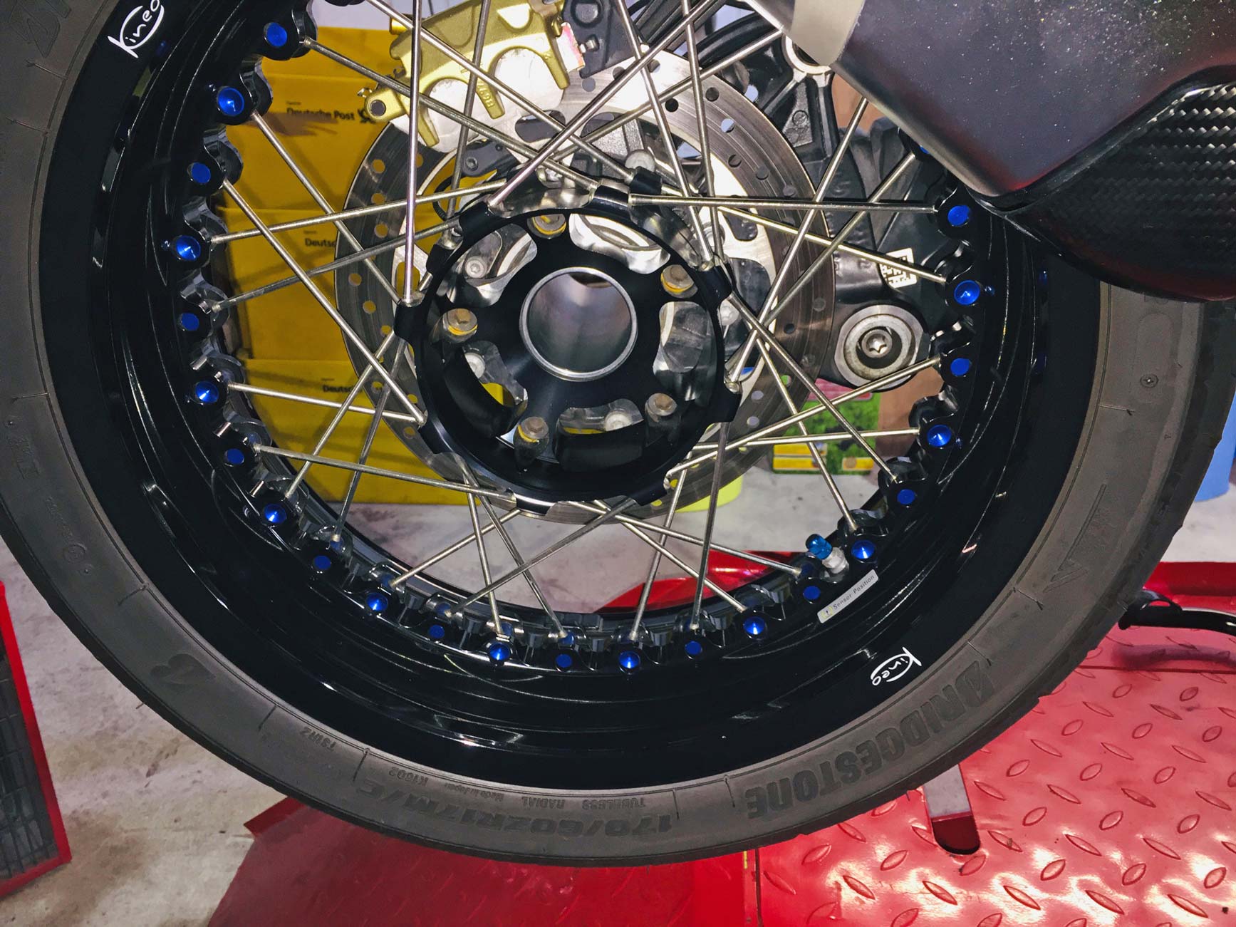

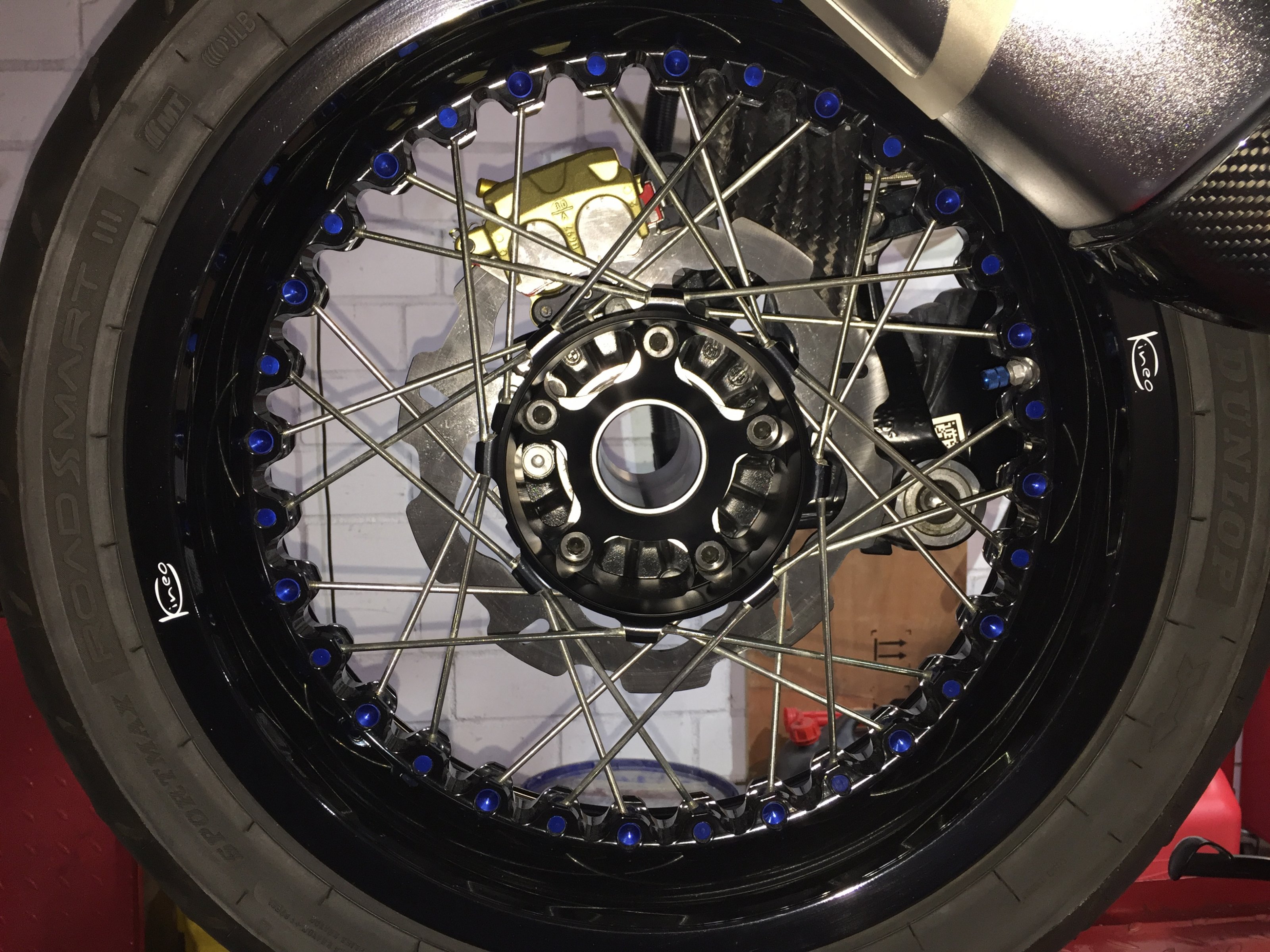

Hmm - ich stehe da etwas auf dem Schlauch. Sollen mir die Bilder sagen, dass die RDC-Sensoren da reingehen oder nicht oder was? Entschuldigt - mit dem Sensorengedöns kenne ich mich nicht aus.
Aber gut aussehen tun sie !!!

... was ist denn das für eine Bremsscheibe? Passt optisch gut dazu!

die RDC Sensoren sind wirklich sehr klein
Gast29174
Das sind die, die es bei BMW gibt
- die 2. Generation ist noch kleiner und leichter ( da hab ich kein Bild die sind in den Reifen );)
