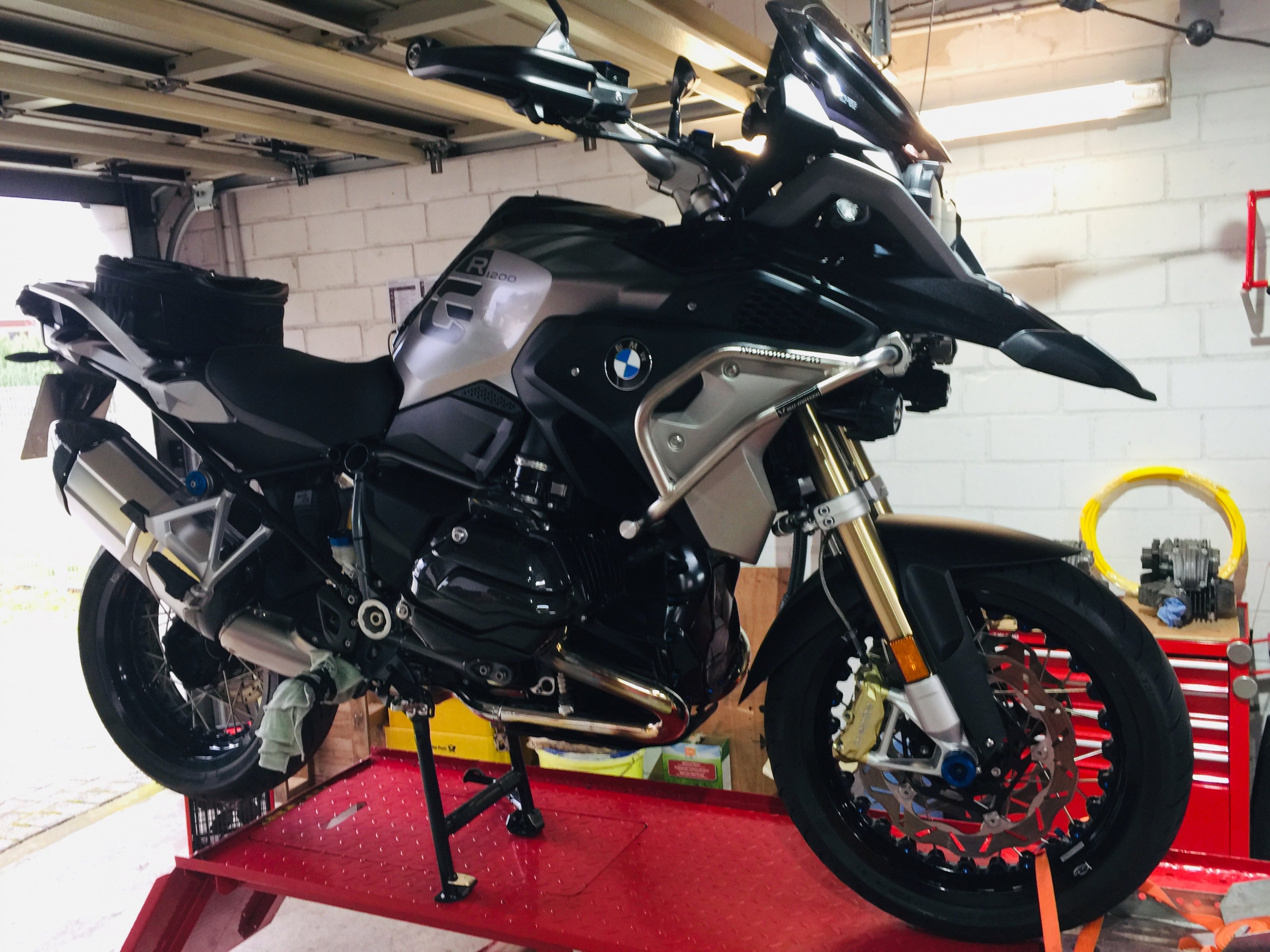

@ Juzzi:
Die Bremscheibe ist von Braking.
In den Kineo‘ s hatte ich RDC drin, hab die Dinger dann irgendwann ausgebaut, weil ich auch oft die 19“ nutze, und man bei der GS-LC nur ein paar Sensoren anmelden kann. Bei der 18er GS kann das RDC abschalten, so hat man kein Meldung im Display.
Seltsamer Weise hat auch erst alles mit dem ABS-Ring der 19“ Felge funktioniert.,Aber nach wenigen 1000km kamen dann die Bug‘s. Abhilfe ging nur mit einem angepassten ABS-Ring.

Verstehe ich das richtig, dass die Felgen keine spezielle Aufnahme für die Sensoren brauchen?
Bzw. dass man die Sensoren in alle Felgen einbauen kann?

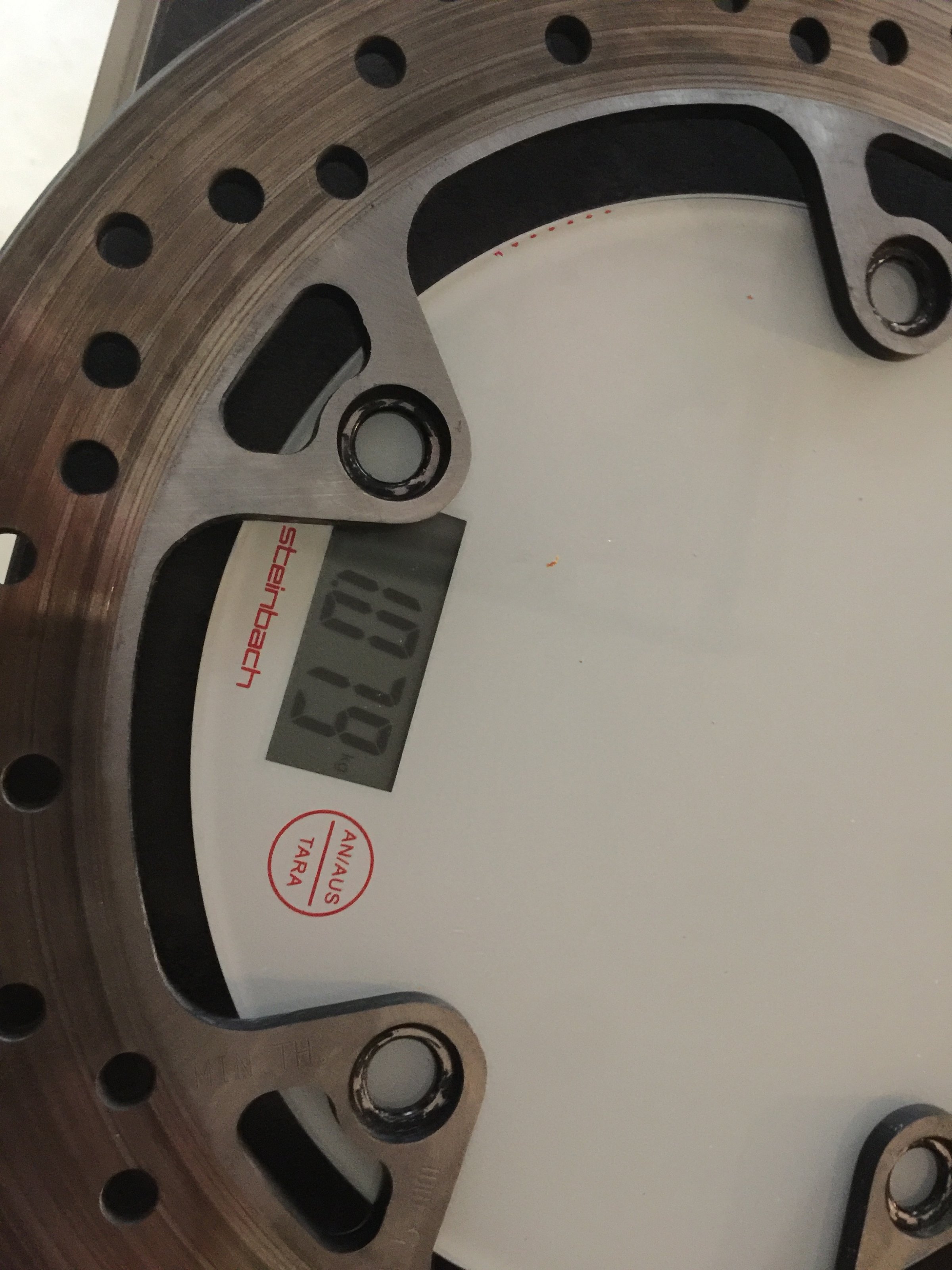

Hallo Markus
Ich habe die OZ Felgen gewogen mit 320 Bremsscheiben auch von OZ
Vorne BMW Alu 8 Kg OZ 7,2 Kg
Hinten " " 4,5 " 3,9 Kg
Ich Tausche die HE Räder von der 1200GS jetzt auch gegen die
OZ Felgen ein
Hallo Markus
Ich habe die Felgen gewogen
Vorne BMW Alu 8 Kg OZ 7,2 Kg mit 320 Bremsscheiben von OZ
Tausche jetzt auch von der 1200GS die HE Räder gegen die OZ
Räder aus.
Grüße aus der Pfalz

@ Pfälzer: Prima - Danke! Ich zieh mal 2,2 kg für die Bremsscheiben ab.
Jetzt fehlt nur noch das Gewicht der Kineo.
PVM-Felgen (5Y):
2088,- € + Adapter ?? € (+Sonderwünsche/Farben)
Gewicht:
v: 3,9 kg +Adapter
h. 4,2 kg
RDC: möglich
Kineo-Felgen:
2258,- € (+Sonderwünsche/Farben)
Gewicht:
v: ?
h: ?
RDC: möglich
OZ-Felgen (Piega):
2622,- €
Gewicht:
v: ca. 5,0 kg (7,2 kg mit Bremsscheiben)
h: 3,9 kg
RDC: möglich
(Alle Felgen in den Größen: 3,5x17 / 5,5x17)
zum Vergleich:
BMW Original-Alufelgen
Gewicht:
v: ca. 5,8 kg (8 kg mit Bremsscheiben)
h: 4,5 kg
RDC: möglich

Dann lag ich ja ganz gut mit 2,2 kg für zwei Scheiben. :smile:
