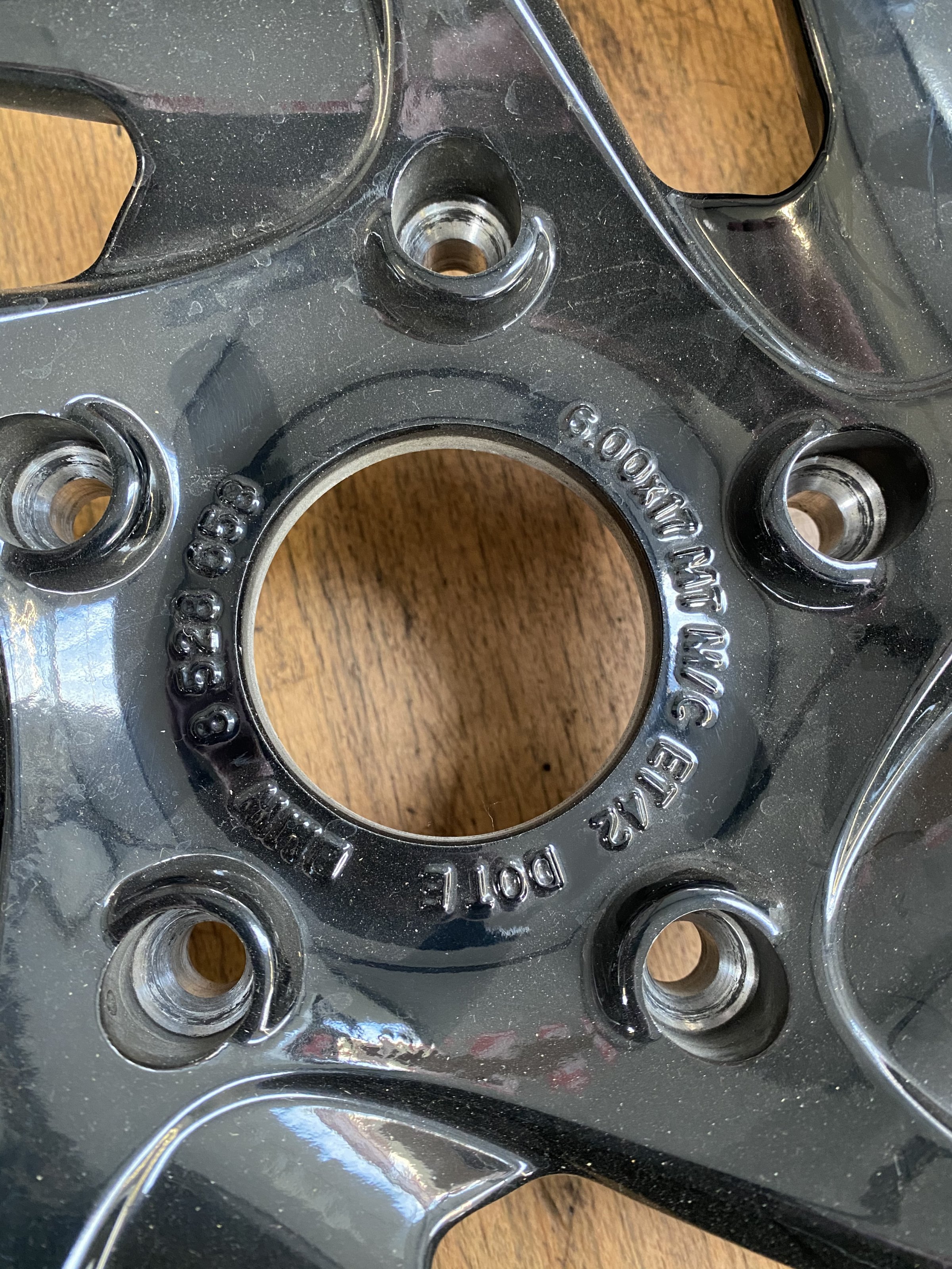

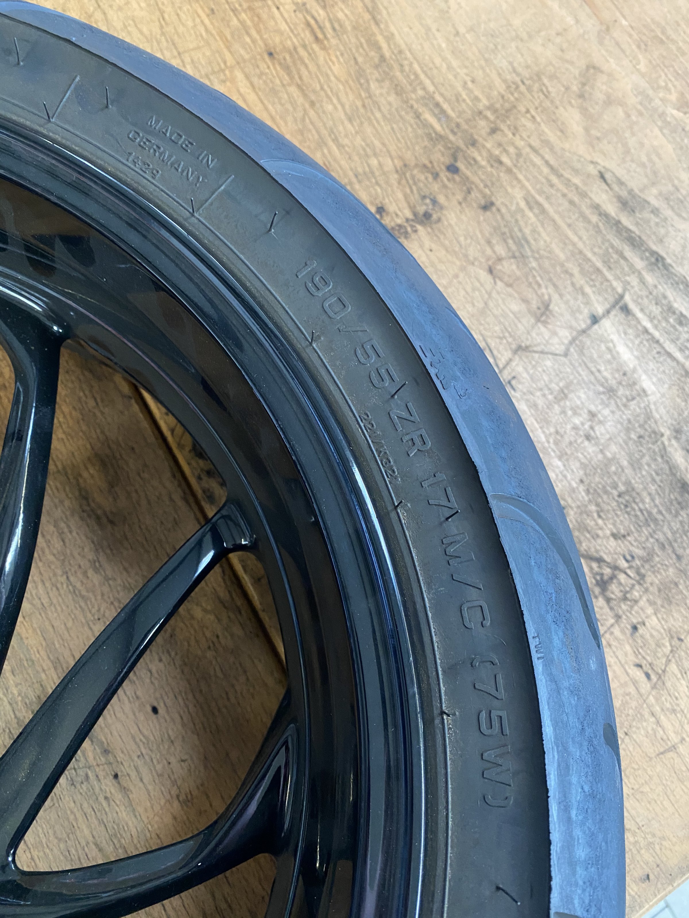

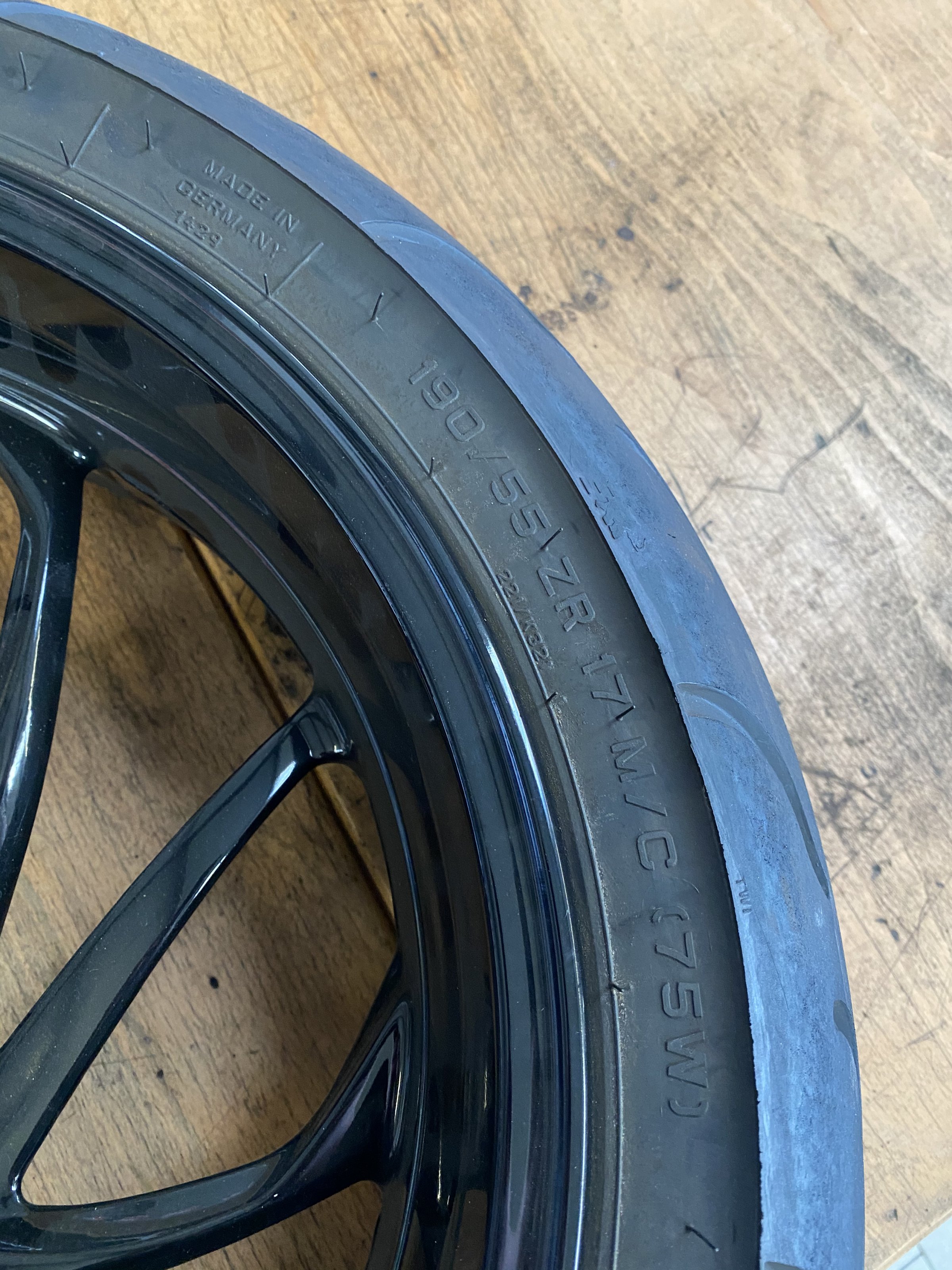

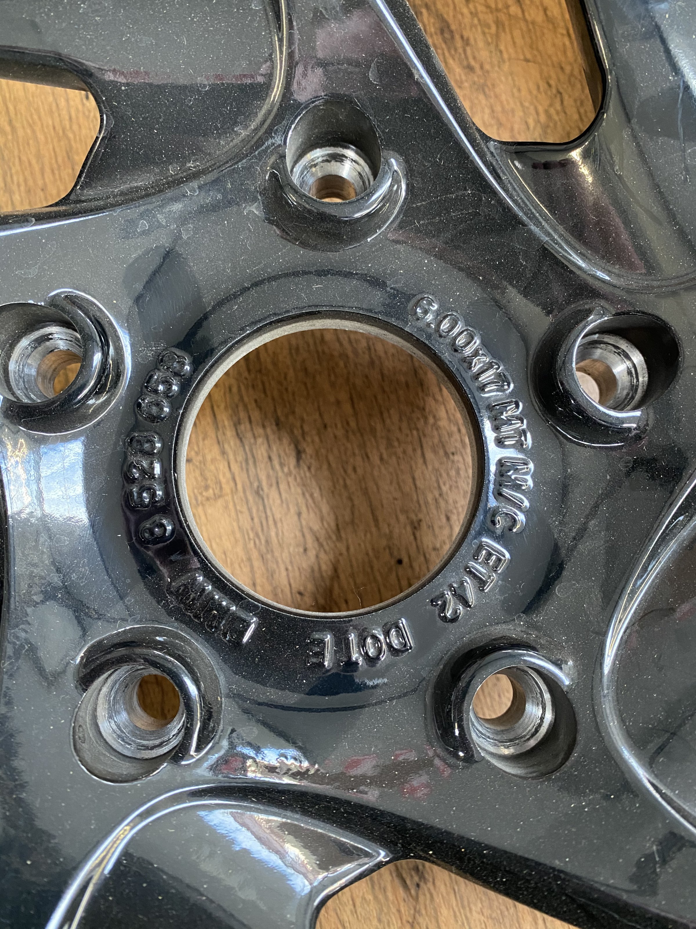

Hallo, da ich für den Sommer neue Reifen bräuchte, spiele ich gerade auch mit dem Gedanken meine R1200GS LC auf Supermoto umzubauen.
Ich habe beim Kauf vom Vorbesitzer eine Felge mit Reifen dazu bekommen für das Hinterrad. Dieses bin ich auch schon gefahren bis der Reifen runter war. Vorne war noch das Original verbaut.
Auf der Felge steht die Teilenummer 8528658. Es ist eine 6x17“ Felge mit 190/55r17 Reifen.
Wenn ich die Teilenummer Google komme ich auf eine Felge einer K1300R.
Jetzt zu meiner eigentlichen Frage.
Passt die vordere Felge der K1300R auch bei mir?
Außerdem habe ich gelesen das die meisten von euch mit nem 180er Reifen auf einer 5,5J Felge unterwegs sind.
Kann ich auf der 6J Felge auch nen 180er Reifen fahren oder sollte ich da bei nem 190er bleiben?
Das Problem was ich habe ist, dass ich nicht die teuren Schmiedefelgen von OZ als fertigen Satz kaufen möchte, da sie mir optisch nicht ganz so zusagen und ich wie gesagt für hinten eigentlich schon eine hätte.
Hoffe mir kann wer weiterhelfen.
Vielen Dank
Gruß Jan

Wenn ich die OZ nehme, habe ich dann nicht auch einen Spurversatz?
Auf jeden Gall bist du so mit einem ordentlichen Spurversatz unterwegs
Der Spurversatz ist auf jeden Fall kleiner als mit den Felgen der 12er R/RS und RT, nämlich nur 9,5mm. Merkt man nicht. Die OZ haben übrigens auch noch 5mm Versatz.
Nun zu der Frage mit der Vorderen Felge der 1300er: Lässt sich anpassen. Wurde auch schon gemacht. Allerdings brauchst Du auf jeden Fall Adapter für diie Bremsscheiben und den ABS Ring. Ob die Lager umgepresst werden kann ich nicht sagen. Die müsse aber auch bei den vorderen Felgen der 17 Zöller von den wassergekühlten Boxxern neu
