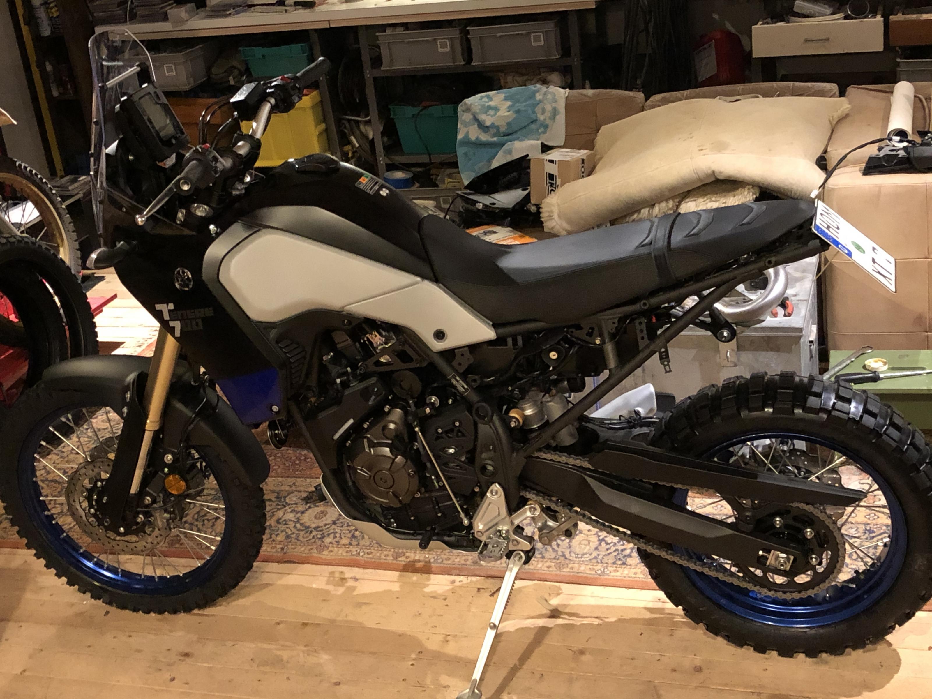

Ein erstes Bild ist jetzt bei den Zweiventilern drin.
Mehr im Frühjahr wenn sie fertig ist.
Ich passe sie etwas für mich an.
Gruß, Dirk

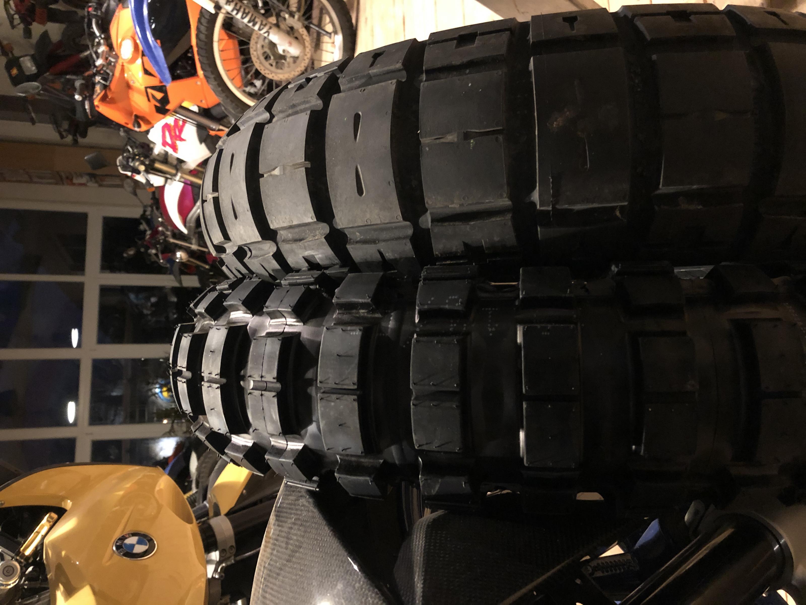

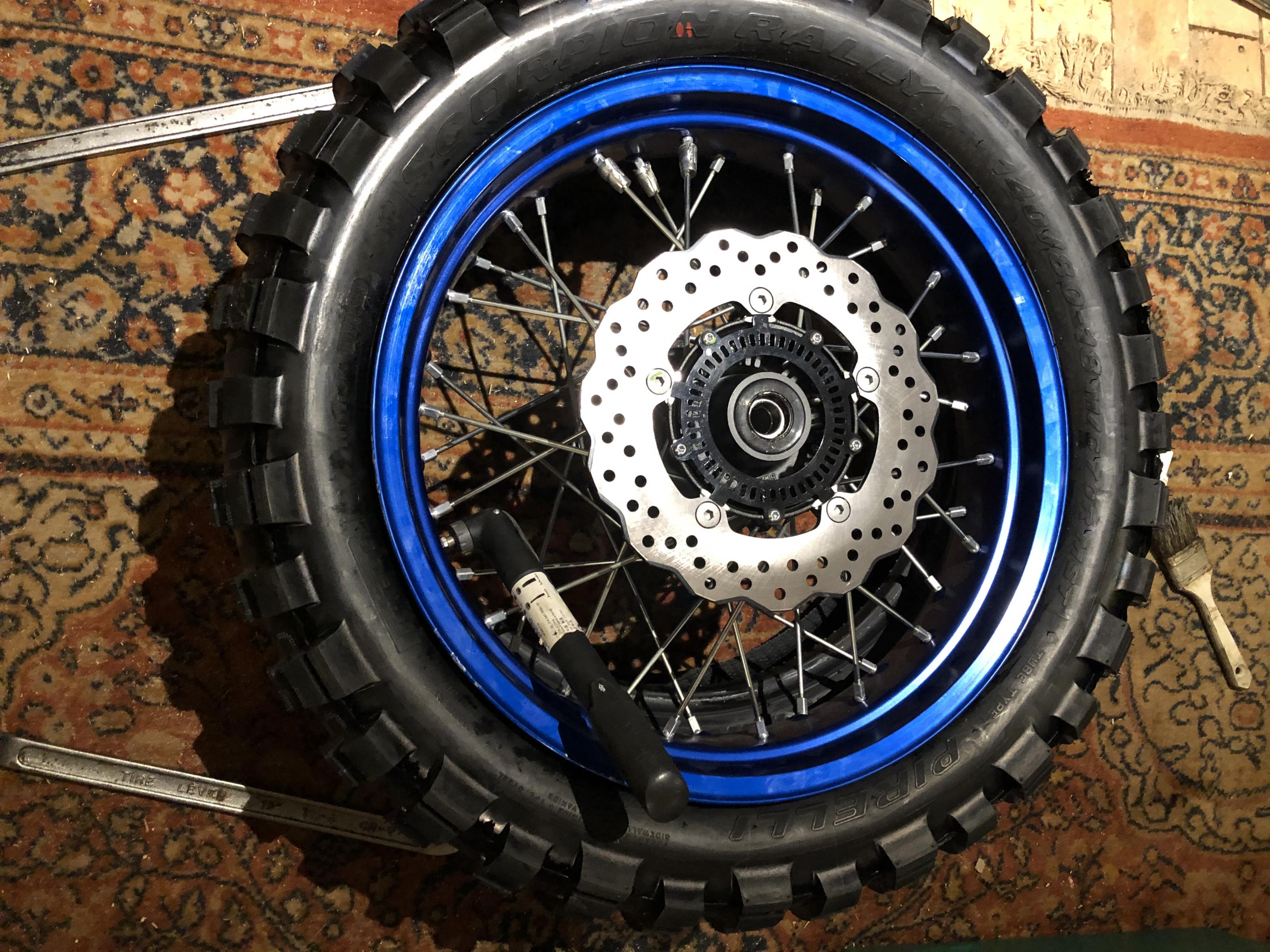

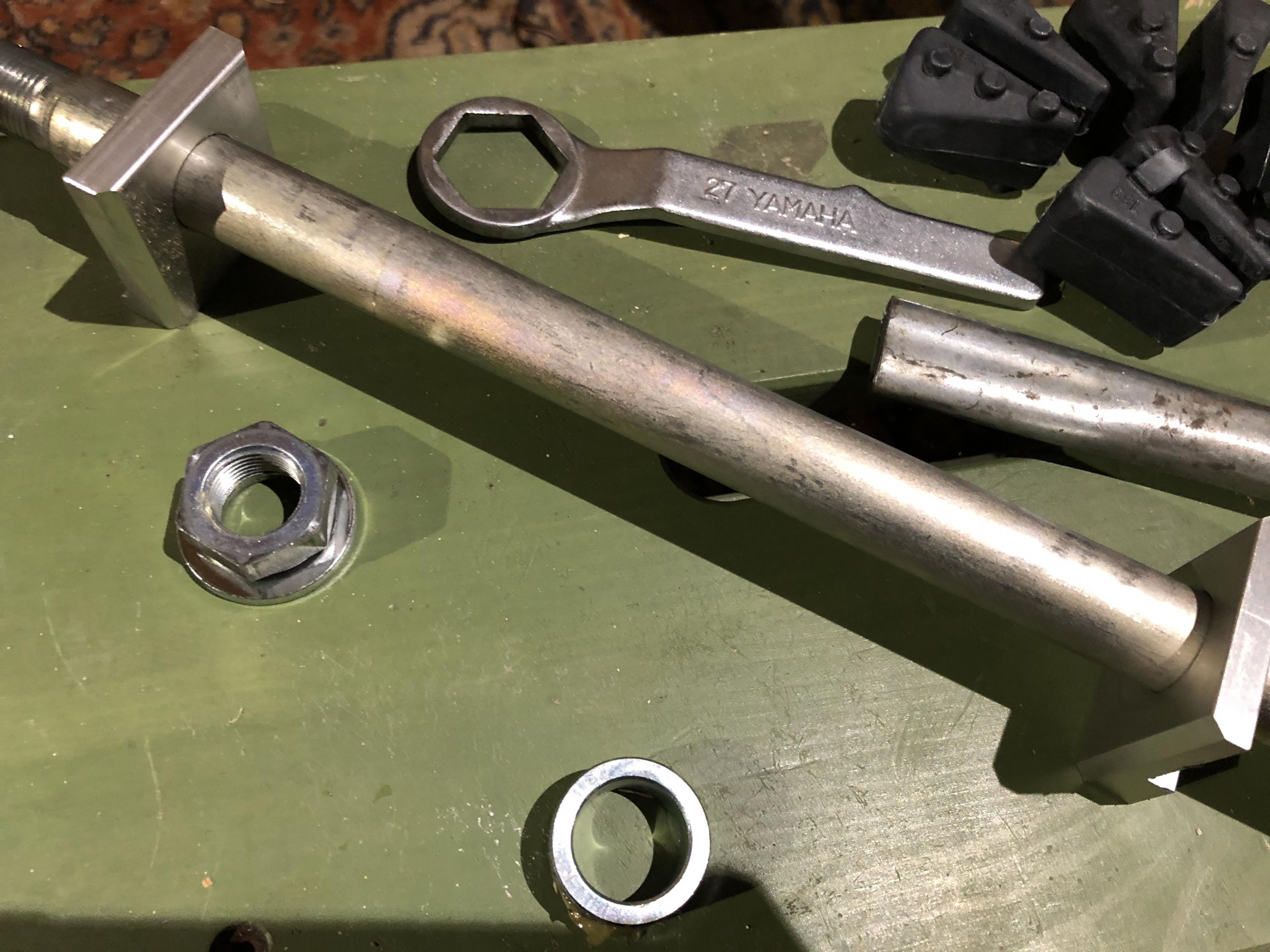

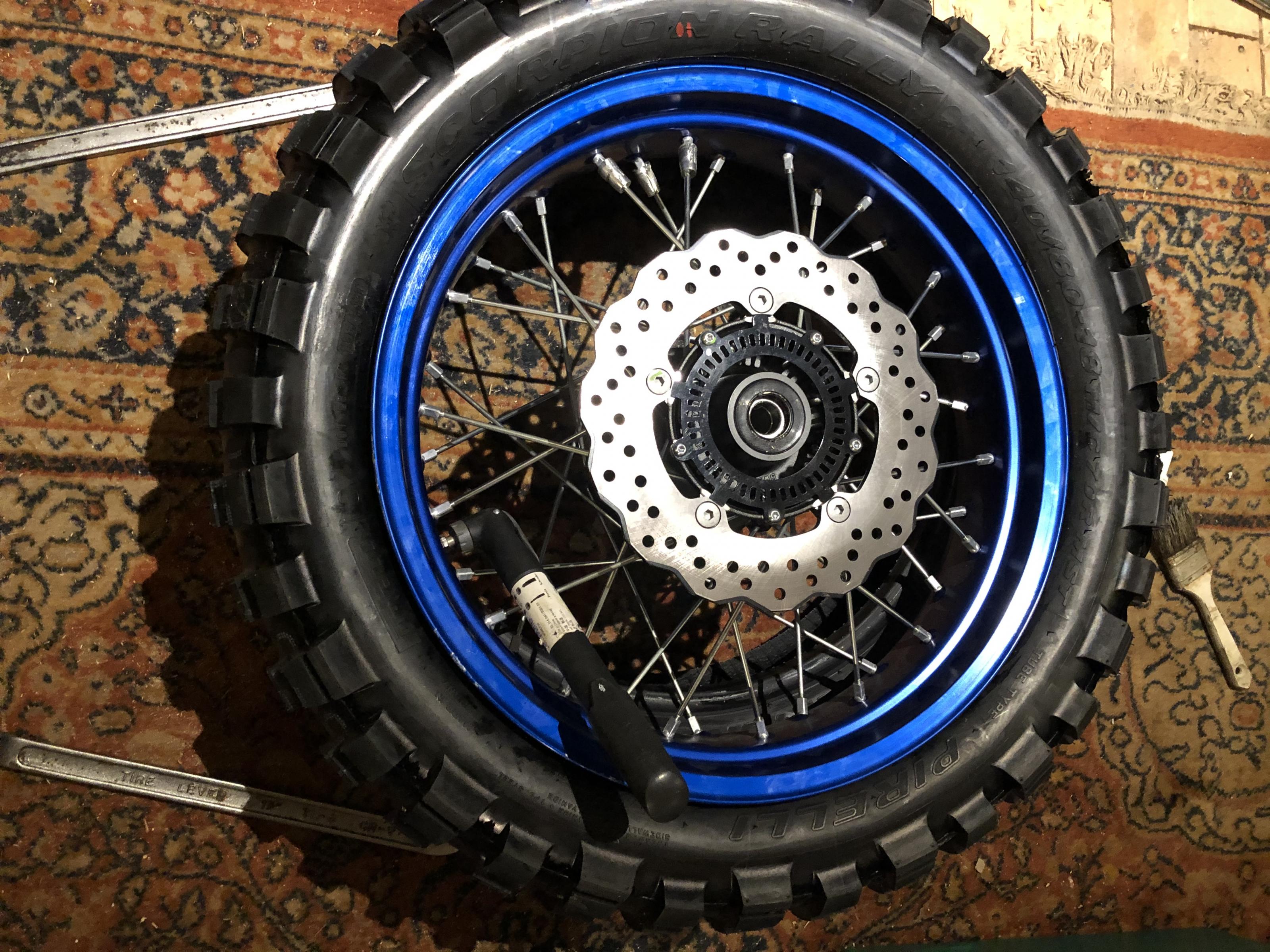

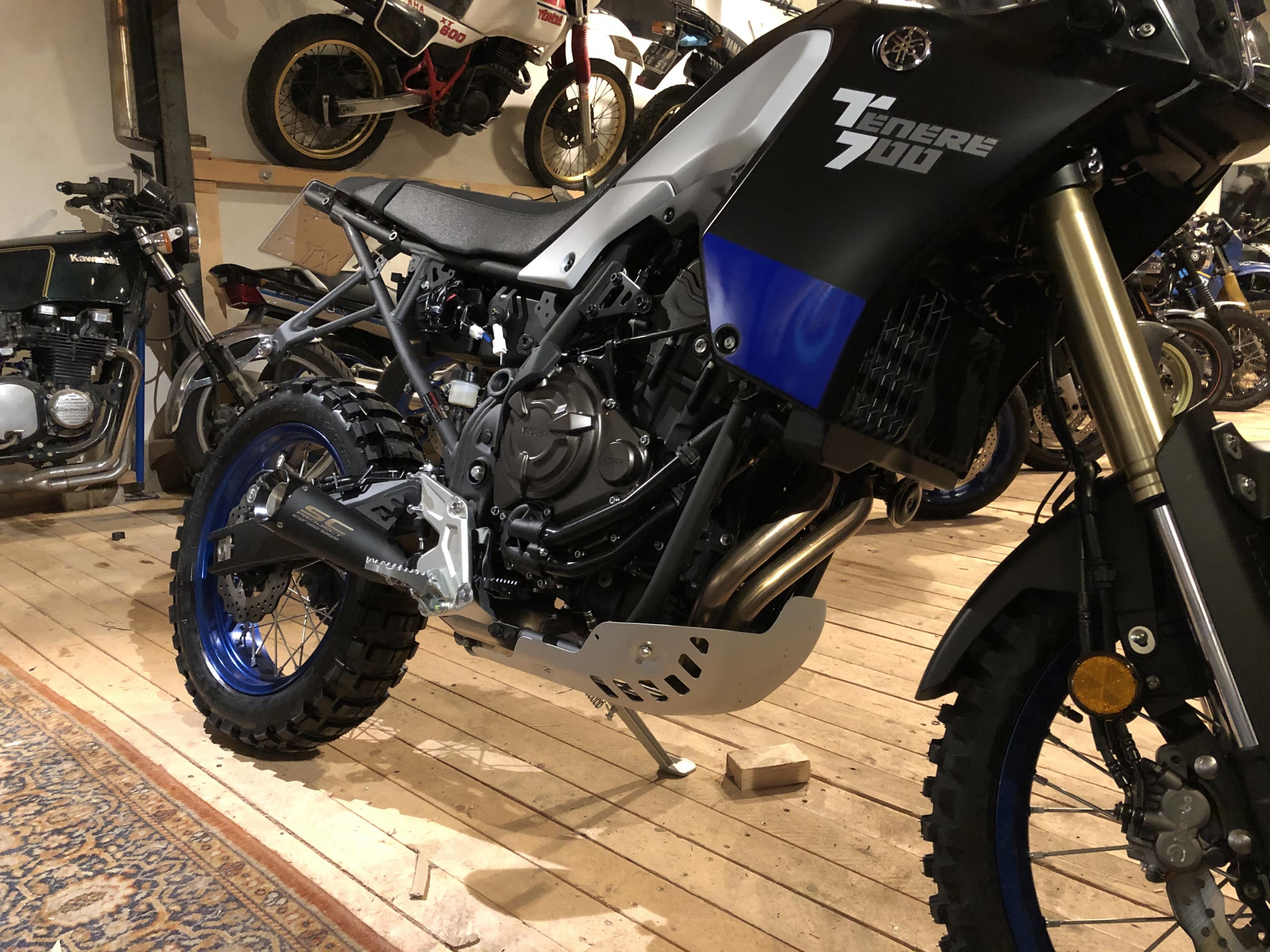

hallo leute, am freien nachmittag mal wieder in der werksetwas an der t7 rumgeschraubt.

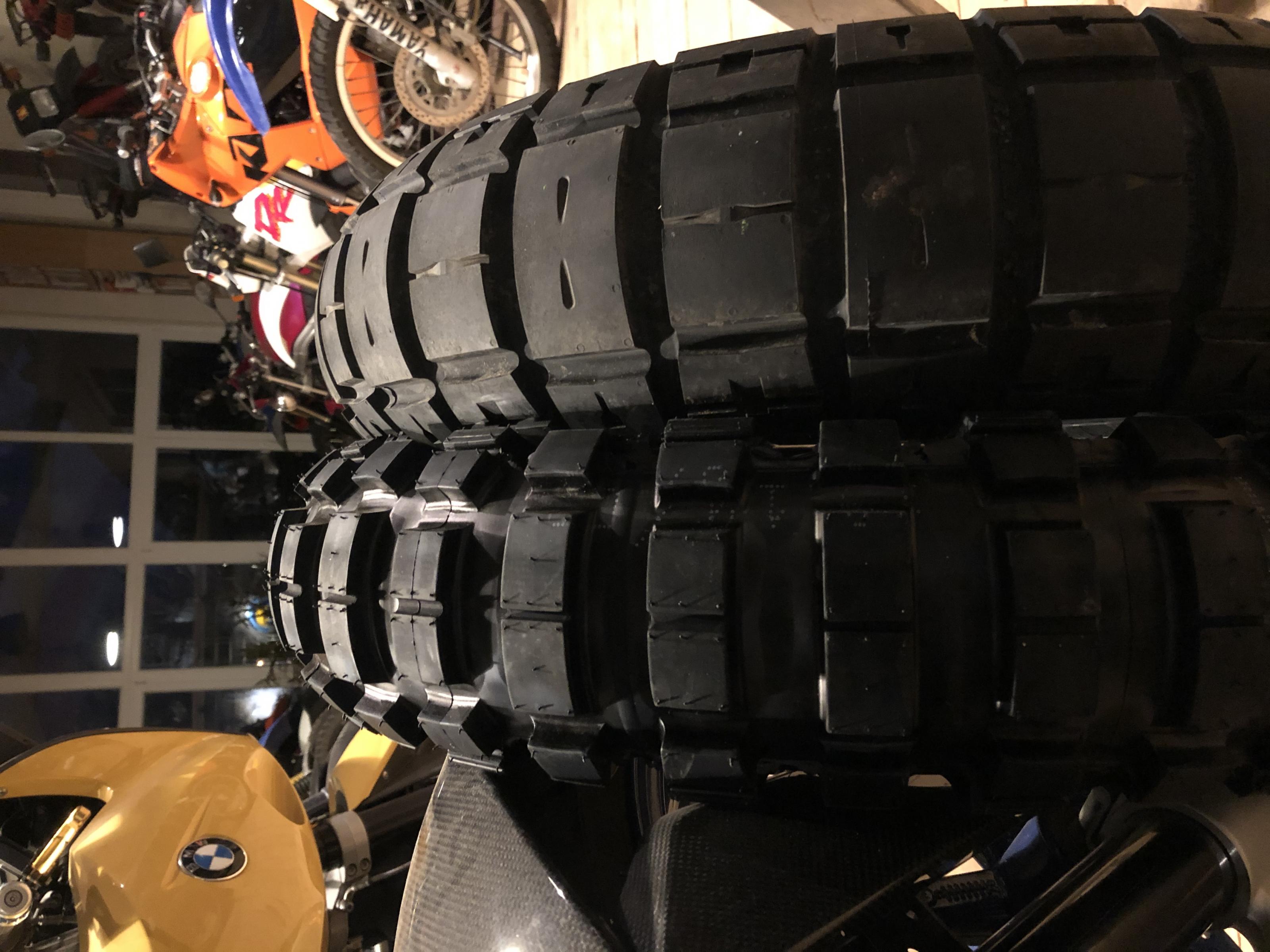

neue reifen vorne und hinten montiert, ging recht easy. pirelli rallye 140/80/18.
die sind ein stück höher und das merkt man auch bei der nun besseren sitzhöhe.
die serienreifen sind klasse für asphalt, aber für feld und wald taugen sie höchstens im trockenen. allerdings ist durch die breite felge des hinterrades das tiefbett ebenfalls breit, und die speichennippel, die innen von dem aufgeklebten felgenband abgedeckt werden, stehen durch dieses etwas hervor. darurch will der reifen nicht so gerne zum felgenhorn rutschen. muss zukünftig an dieser stelle wohl auch noch etwas waschgel aufbringen.

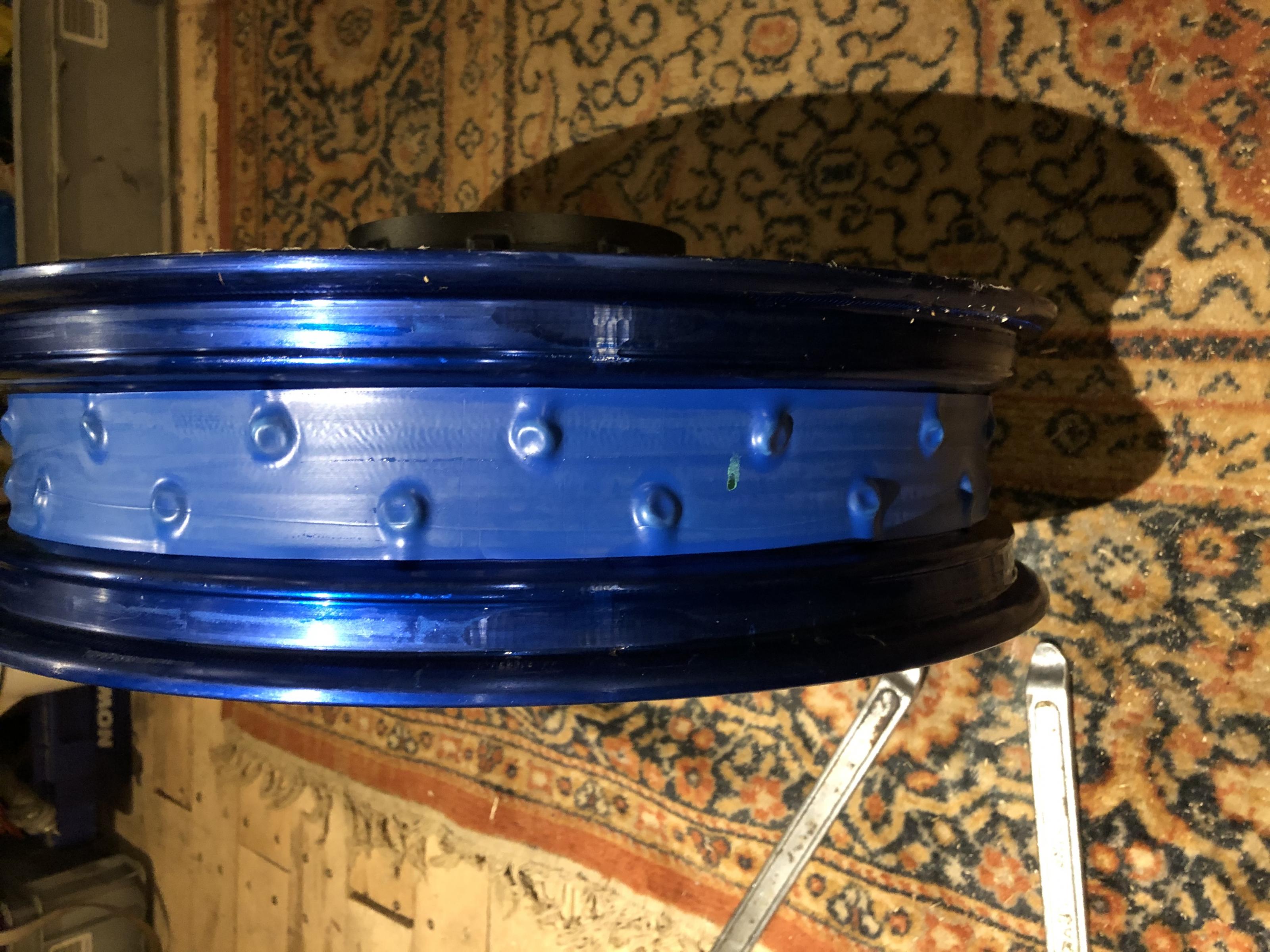

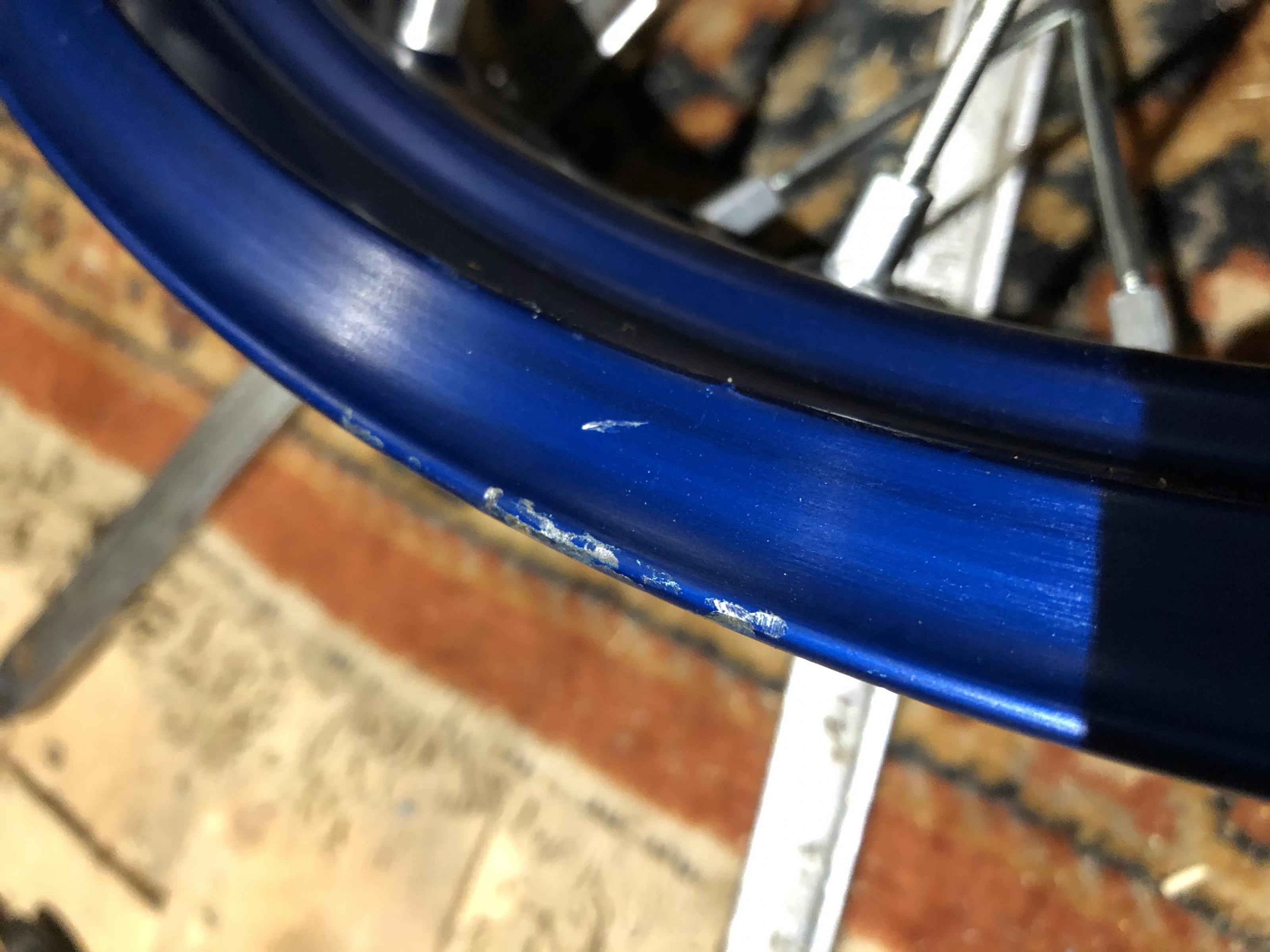

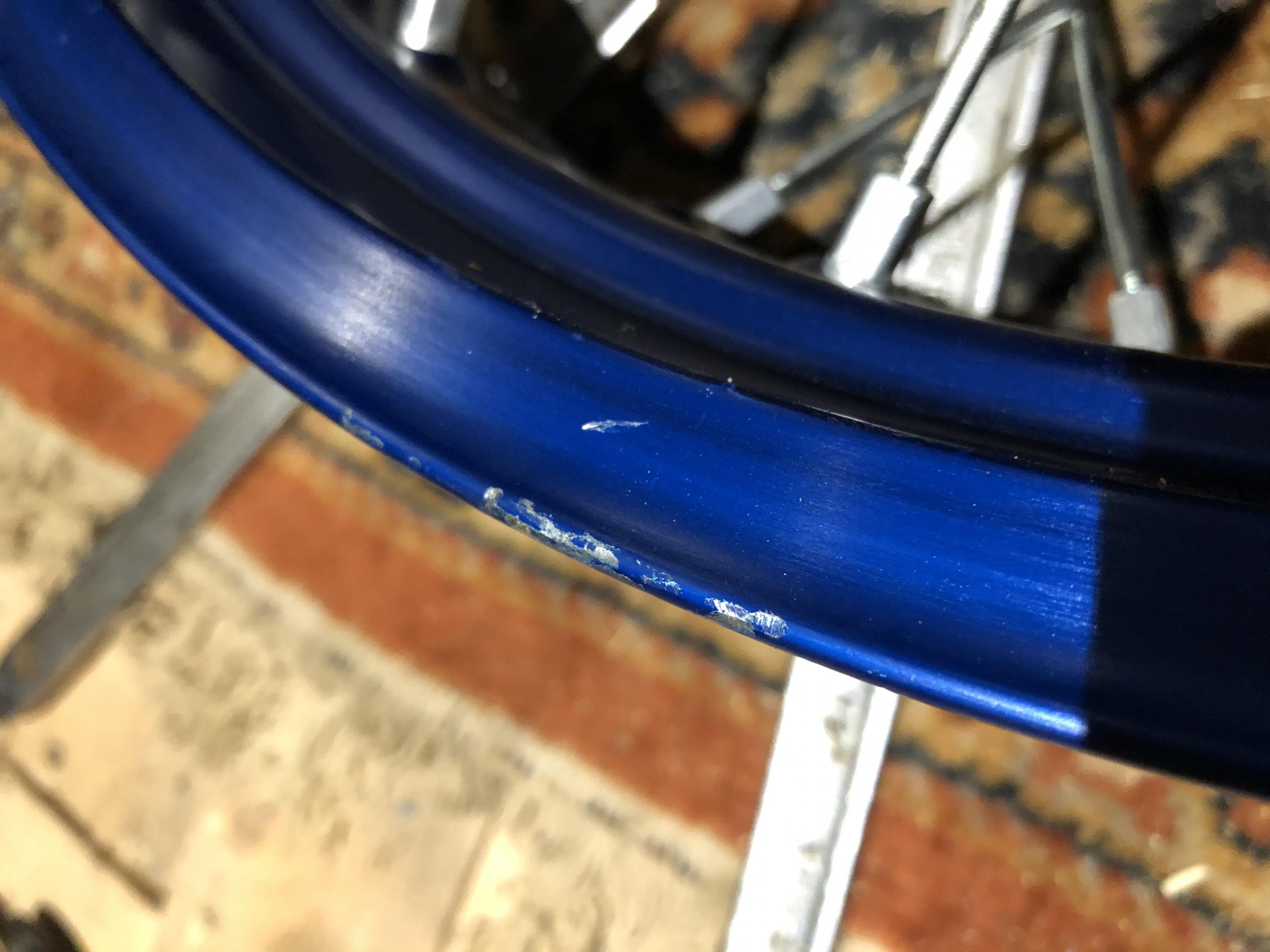

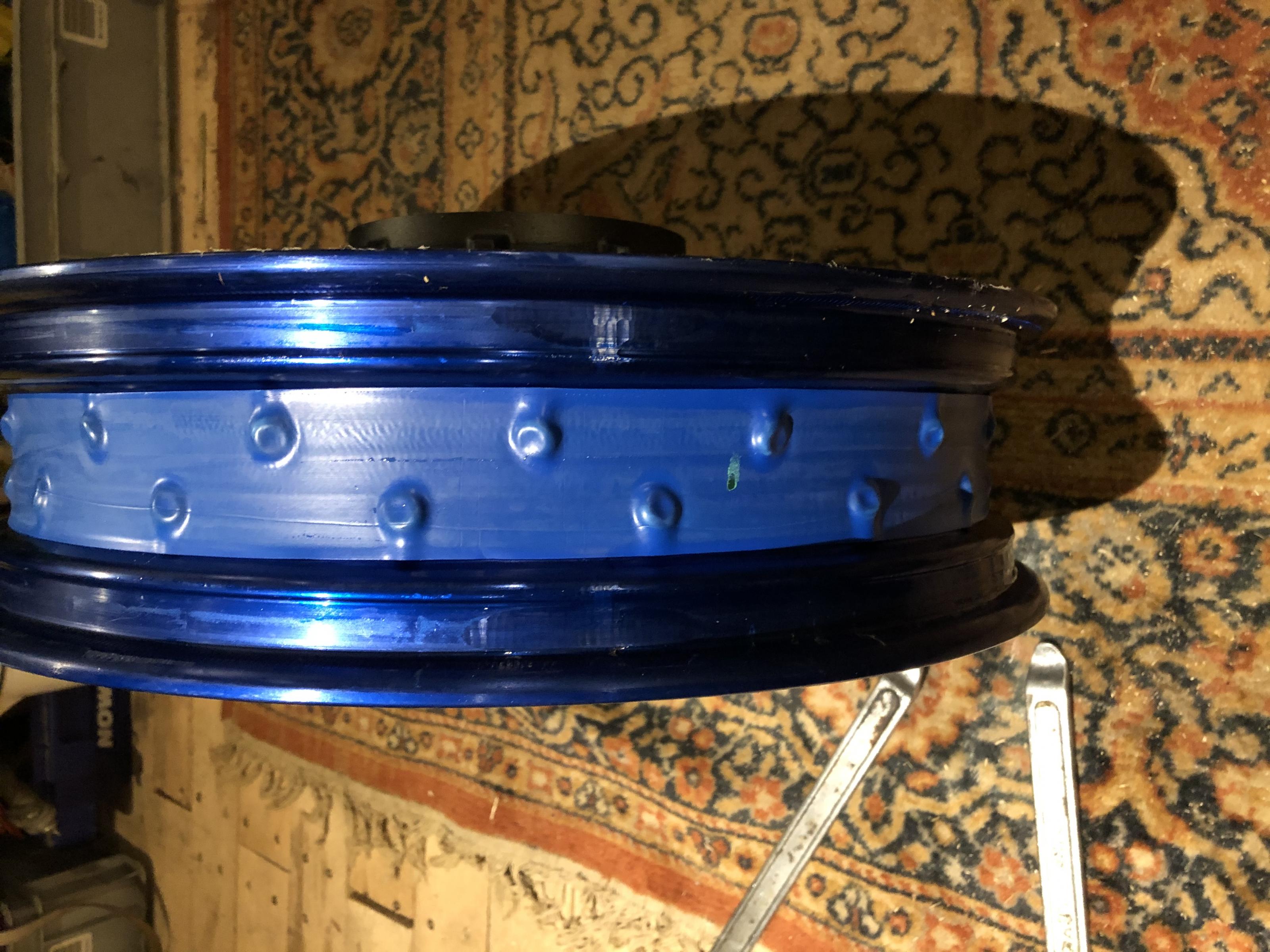

da ich es hasse, mit felgenschonern zu arbeiten, gibt es auch schon die ersten unvermeidlichen kratzer. damit kann ich leben, ist ˋne enduro.

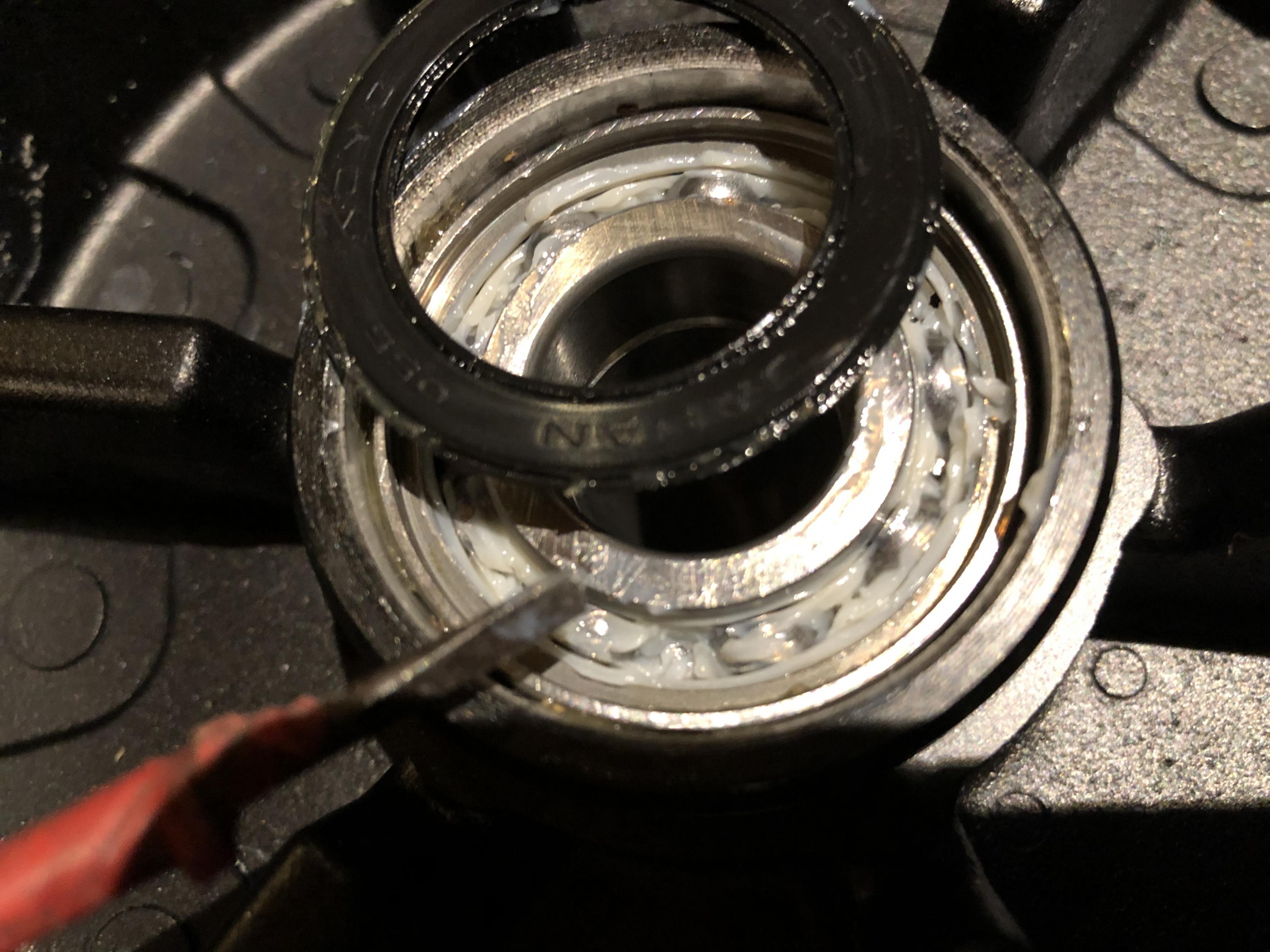

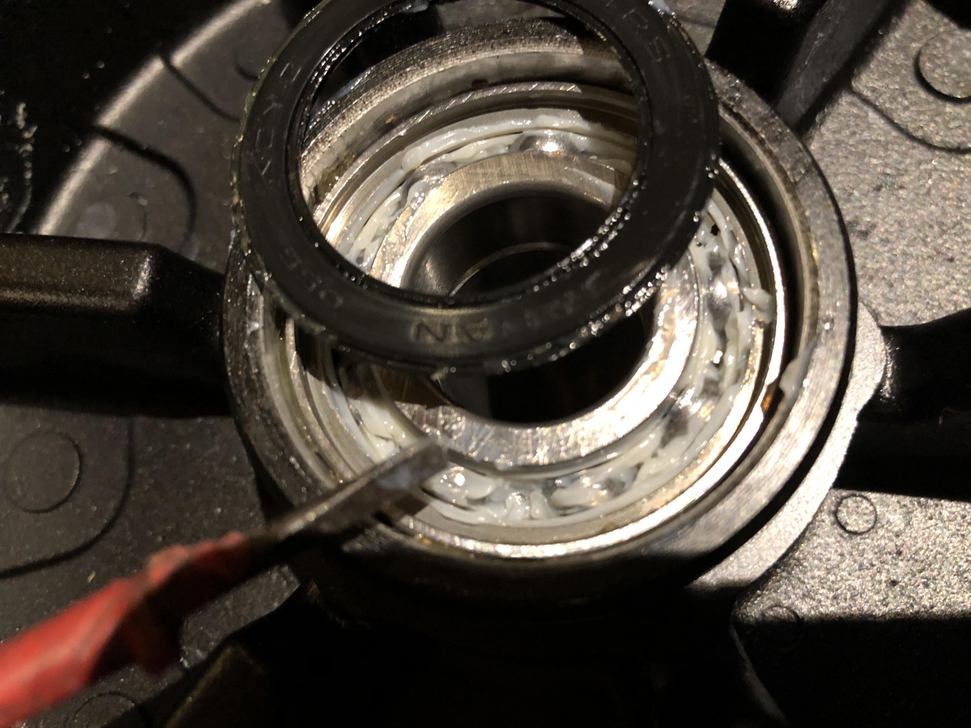

beide radachsen waren nicht gefettet, kleinere riefen waren sicht- aber nicht tastbar.
die radlager habe ich vorsichtshalber geöffnet, die waren aber okay.
ich frage mich immer wieder, wie ich mit nur 2 händen das hinterrad halte, die bremszange und die distanzstücke positioniere und dabei die radachse reinschiebe. muss irgendwie zwischen genie und wahnsinn liegen... klappt aber immer wieder zuverlässig.

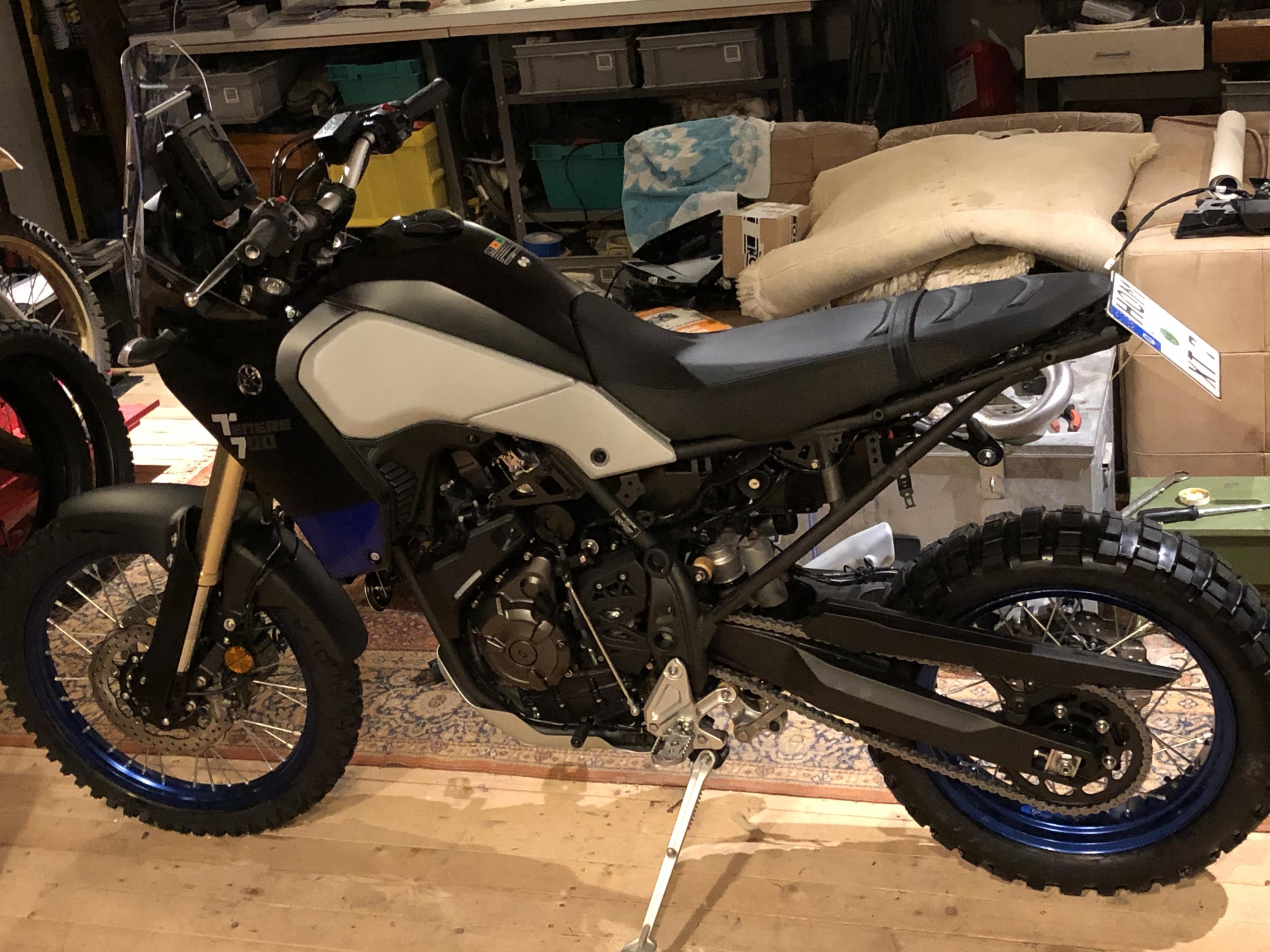

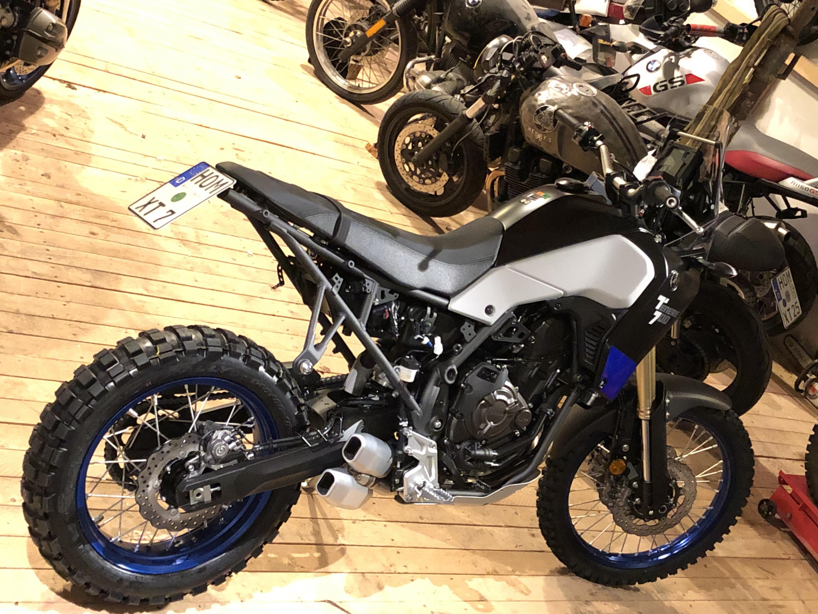

mit meiner „kurze heck“-lösung bin ich noch nicht zufrieden, ist mir noch nicht kurz genug.
deshalb habe ich versuchsweise mal was zusammengesteckt, muss es noch ne weile auf mich optisch wirken lassen, bis ich weiss, was ich will. neige dazu, es so kurz wie auf dem foto unten zu lassen, und die rallye- sitzbank zu kürzen und an der stelle für den sozius ein werkzeugfach o.ö zu kreieren. das ist nötig, weil nur unter der rallyesitzbank platz genug ist für die umgelegte elektrik. nur so ist aber die steuereinheit über der batterie und nicht mehr aussen am rahmen, wo sie bei einem sturz wenig geschützt ist. das war easy zu ändern und ist mir wichtig.
zum thema auspuff habe ich ebenfalls etwas experimentiert, aber auch da muss noch etwas wasser die saar herunterfliessen, bis ich mich für eine passende lösung entscheide.

und gleich noch ne frage hinterher:
wie beurteilst du die möglichkeit, statisch/konstruktiv bezogen auf die gesamtstabilität des gesamtrahmens auf abtrennbarkeit/ schraubbarkeit des rahmenhecks?
kann man das abtrennen und reversibel schraubbar wieder anbauen oder leidet die statik des gesamtrahmens?
(verständlichausgedrückt? oder zu überkandidelt?)
Ja, überkandidelt ausgedrückt ist das schon.
Meine Meinung kurz, wenn du am Rahmen was abflexts oder anschweißt gehst du besser nicht mehr zum deutschen TÜV.
An geschraubten Rahmenhecks kannst du machen was du willst, die zählen technisch eher als Gepäckträger
RunNRG
RunNRG
26.05.2010
730
Berzdorf
Honda Innova ANF 125
Das abflexen ist nicht das Problem, das Festigkeitsgutachten (Materialgutachten + Festigkeitswerte für den neuen Heckverbund) für den neuen Heckrahmen ist das blöde.
Rahmen abtrennen, Vollmaterialmuffen mit Halbrundqerschnitt anschweißen, die quer mit einander verschraubt werden, fertig! :)
Die Lösung von Wolfram ist optisch recht gelungen, würde ich aber am ehesten an einer Hardcore-Sumo erwarten. Selbst diese könnte man ja aus der T7 zaubern, wenn auch ein wenig bleientig. :cool:
Man muss sich mit diesem kurzen Heck natürlich im klaren sein, das die Breitbandigkeit (Gepäck, Sozius, Reisetauglichkeit) doch schon um einiges leidet, der Optik willen.

denselben gedanken verfolge ich auch bereits.
andere waren ja bereits so freundlich, sich dazu zu äussern, ich kann nur gefährliches halbwissen beitragen.
generell gibt es an der stabilität geschraubter heckrahmen nichts auszusetzen, wie ja allgemein bekannt ist.
sonst hätten yamaha tt600, viele ktm bis zur aktuellen 790 und 1290r etc nicht solche lösungen seit jahren in gebrauch, oft aus alu oder sogar komposit.
ich weiss, dass teile eines heckrahmens, zb die hinteren rahmenschleifen, teils extrem gekürzt werden dürfen, was man im (gottlob aktuell wieder abflauenden) café-racer-umbau-hype oft zu sehen kriegt.
ich schätze, es kommt auf den tüv-prüfer an, wie der das sieht. vielleicht - und hier ist das gefährliche halbwissen meinerseits - ist das anbringen eines bereits bestehenden schraubbaren rahmenhecks eines anderen motorrades eine legale option?
wenn man bedenkt, dass zertifizierte betriebe auch legal an rahmen schweissen dürfen, sollte es keinen festigkeitsprobleme geben, wenn jemand mit erlaubnis die entsprechenden laschen zur verbindung anschweisst.
das vorserienmodell der t7 hat ja immerhin ein solches abschraubbares heck.
ein blick in die glaskugel:
yamaha baut ein weiteres - eher hardcore orientiertes rallye - modell mit schraubheck, mehr federweg etc, nach art der modellphilosophie von ktm, bmw.
beim nächsten modellwechsel könnte ein solches heck in die serie einfliessen, weil bei sturz besser ersetzbar als verbogenes angeschweisstes.
unter vorgehaltener hand würde ich mal vorsichtig sagen, dass bei anwesenheit eines guten schweissers ich persönlich kein problem hätte, meinen rahmen umzustricken. das merkt keiner bei einer kontrolle.
im vergleich zu den rahmen der alten teneres ist der aktuelle immerhin deutlich stabiler, und ich habe die alte tenere wirklich schon schwer stressen müssen, und dieser hat bis auf eine extreme ausnahme immer gehalten.
