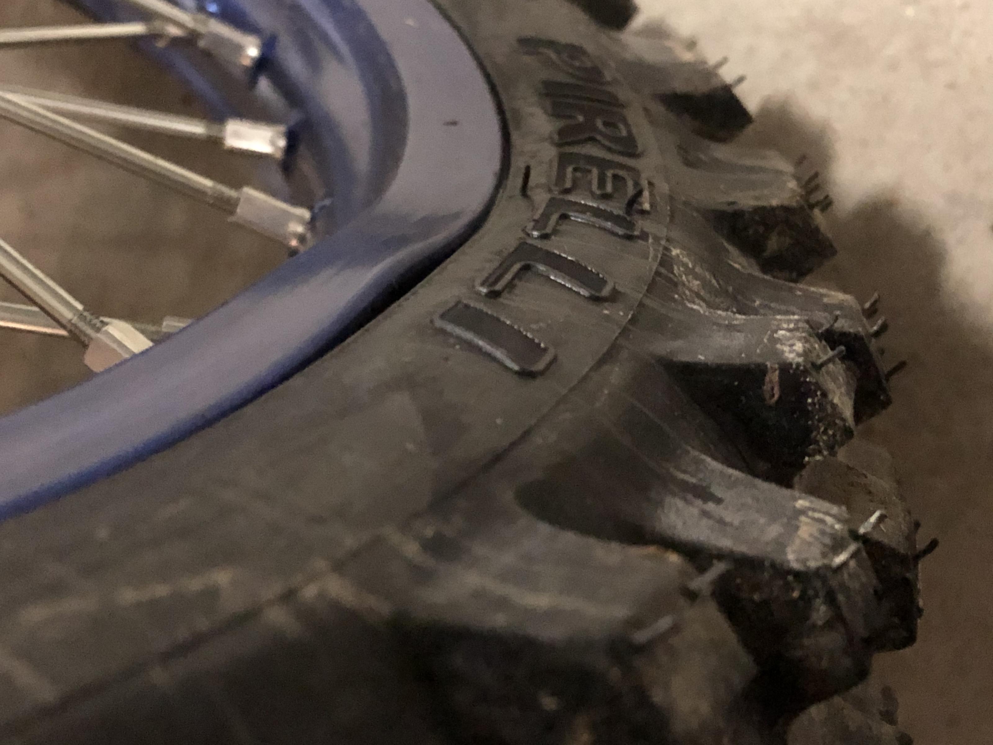

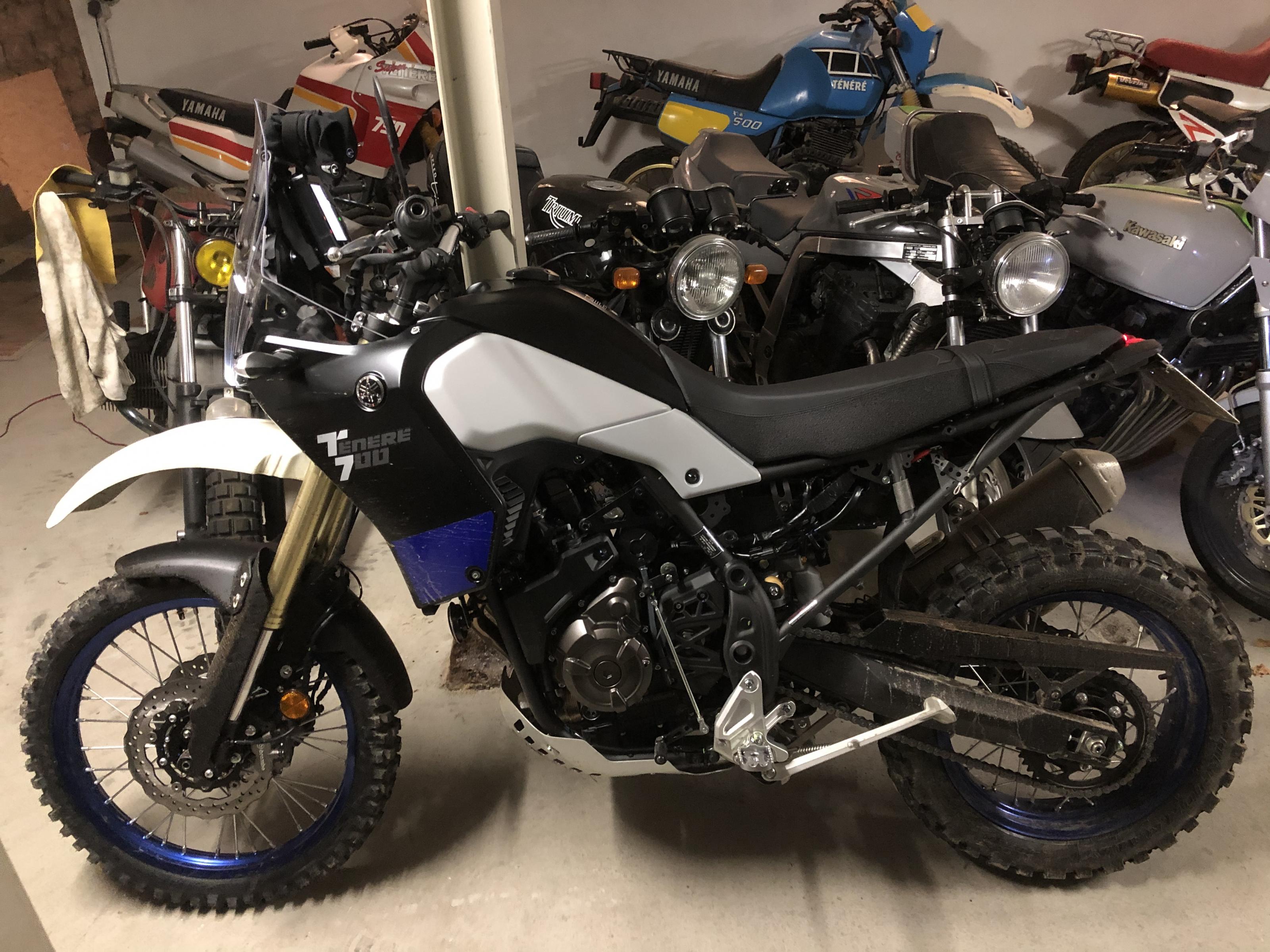

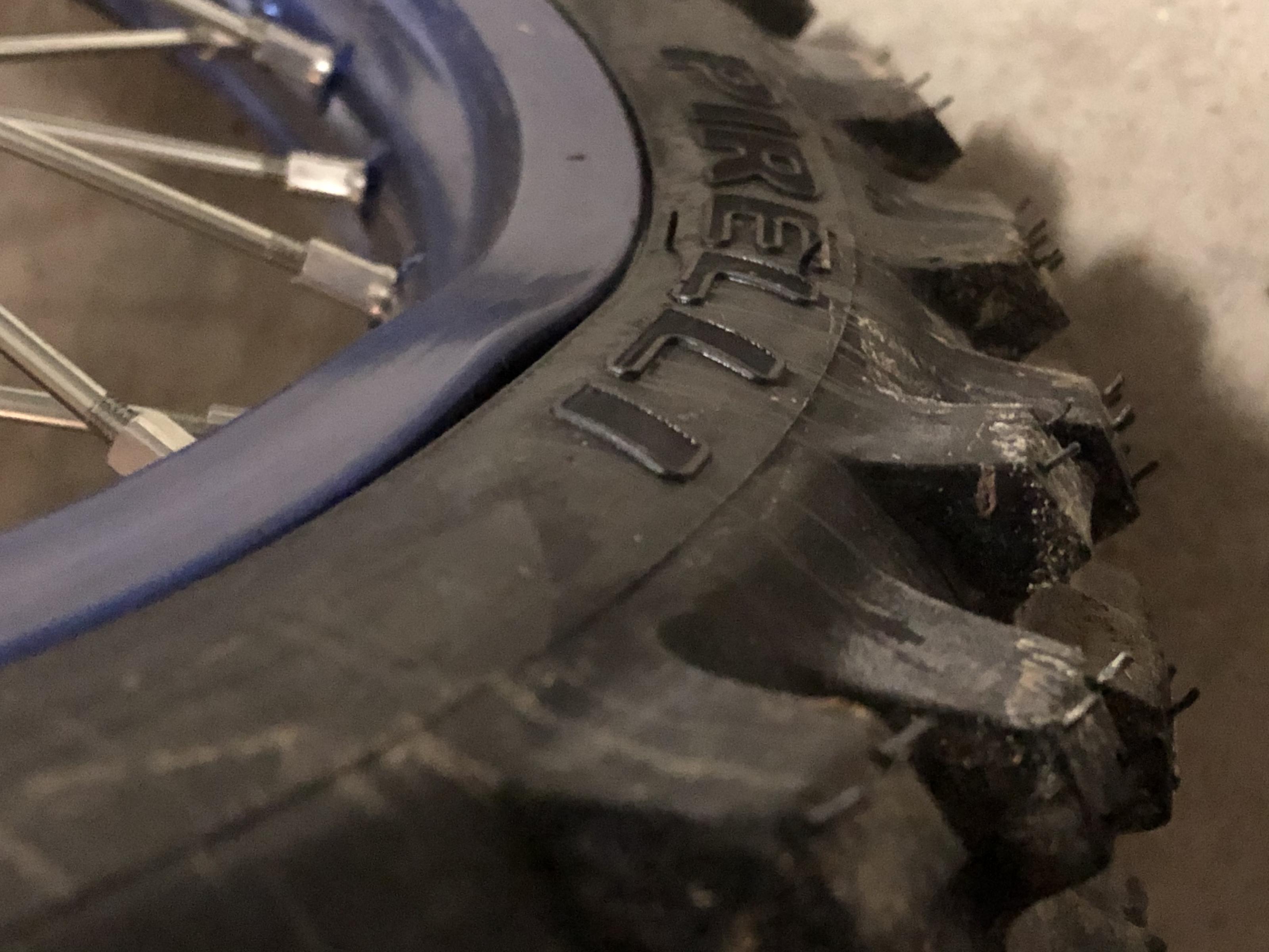

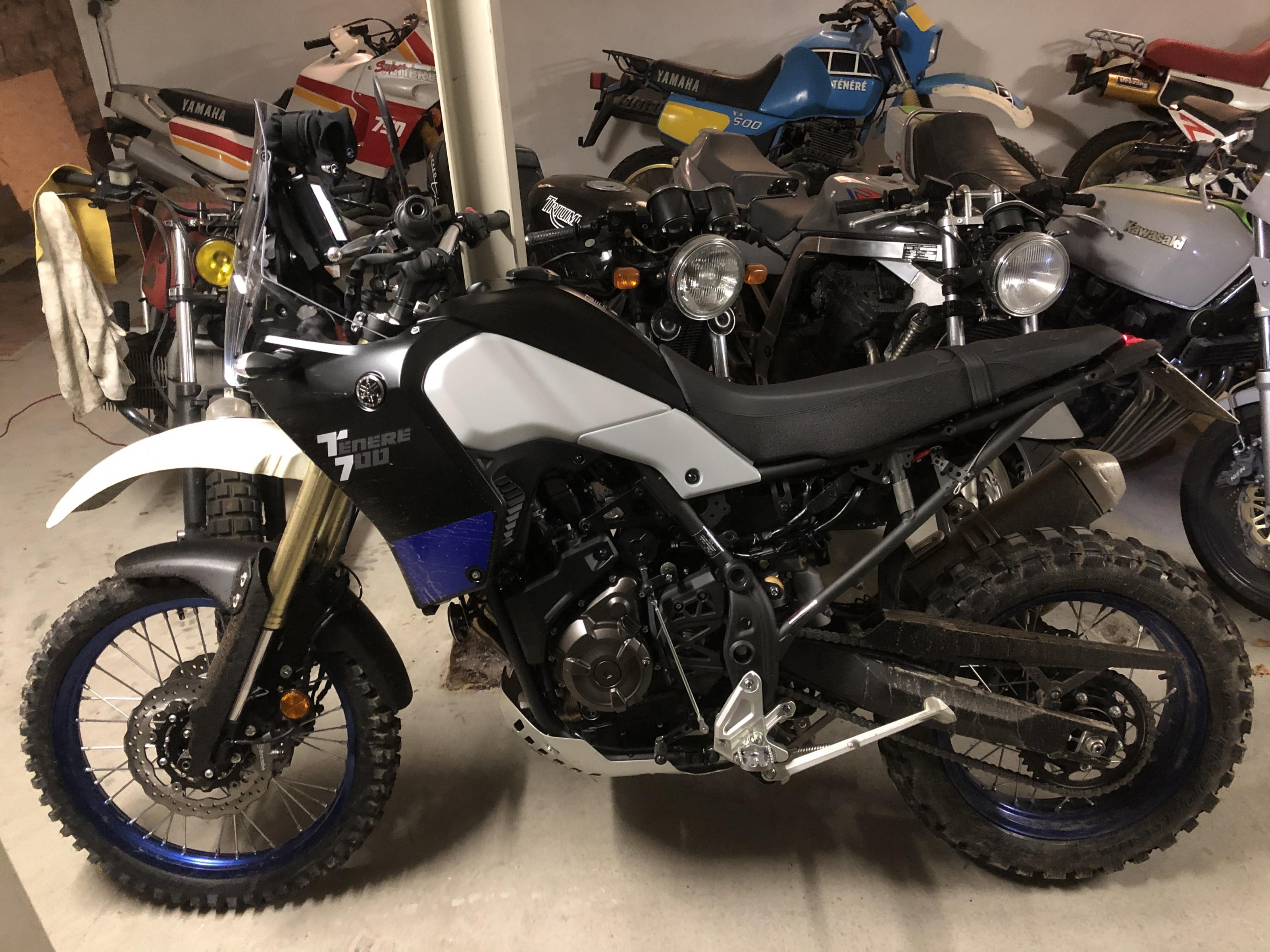

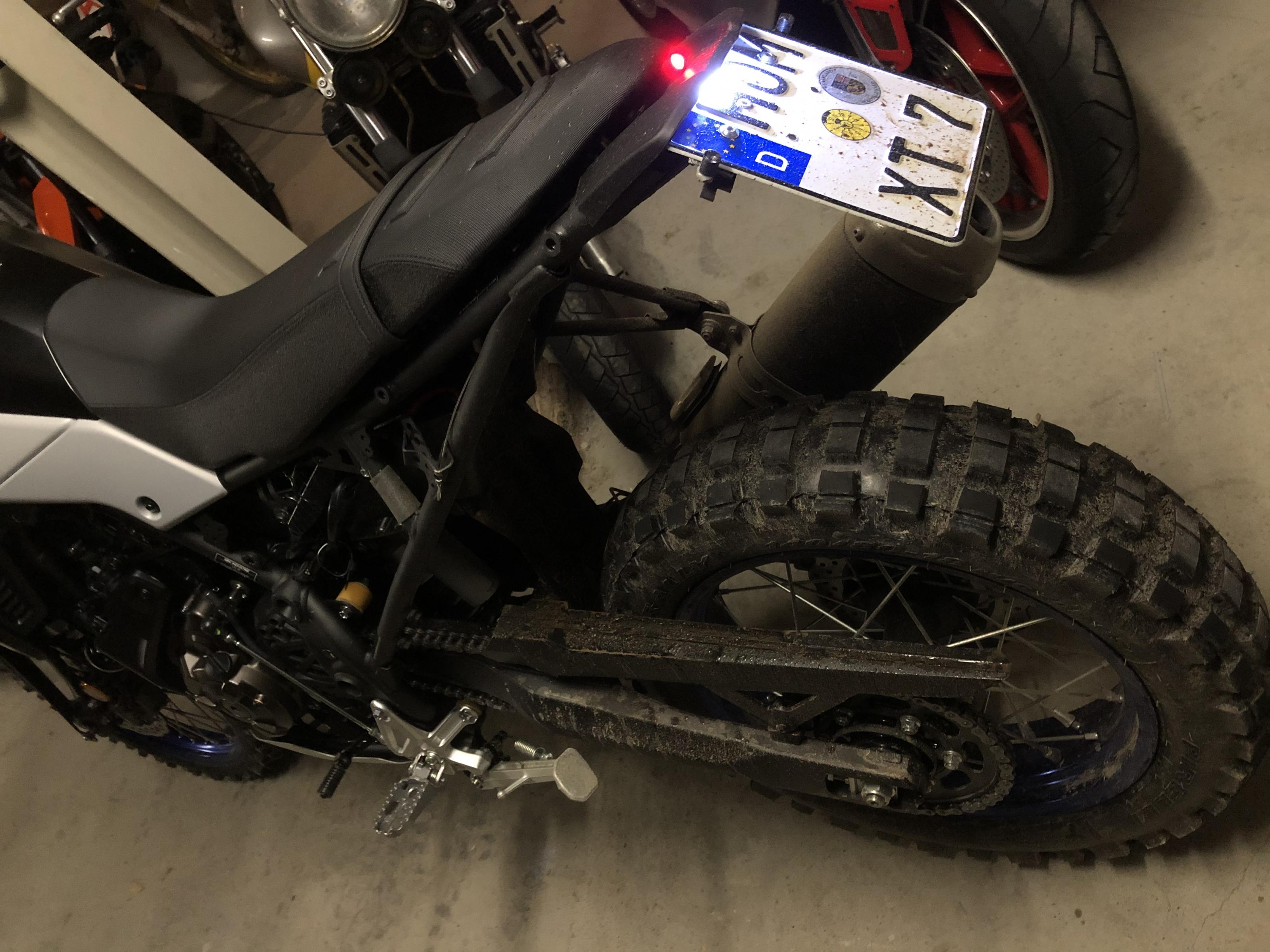

nachdem ich nun erste ausfahrten in feld und wald hinter mir habe, sind inzwischen griffigere reifen montiert, pirelli scorpion rallye 140/80/18.
der hochgelegte kotflügel stammt aus dem hause acerbis und lag bei mir noch rum.
mal schauen, wie ich das auf dauer lasse/modifiziere.
als es sich heute abend auf dem nachhauseweg - im dunkeln - geradezu anbot, ein stück waldweg als abkürzung zu nehmen, konnte ich die gute haftung und den geradeauslauf auf dem aufgeweichten waldweg testen und schätzen lernen.
nun sind die pferdchen ein bisschen mit mir durchgegangen, und auf einem bergab führende schotterweg knallte ich mit tempo auf eine querrinne, die in beton gefasst alle ca. 50 meter dazu dient, regenwasser vom weg ins gelände abzuführen.
die betonkante(n) sind etwa 8 cm hoch. das reichte immerhin dazu, dass die vordere felge einen treffer in form einer delle erhielt.
leider ging mir sowohl der federweg aus als auch wohl etwas talent. die gabel hat voll durchgeschlagen.
ob eine stabilere excel felge dies besser weggesteckt hätte, bleibt abzuwarten, bis ich solcherlei material verbaut habe.
werde dieser tage versuchen, die beule zurückzuhämmern. die speiche in deren nähe ist natürlich nun auch gelockert.
soweit mein zwar unbeabsichtigter aber ereignisreicher test zu eurer info.
ich habe zwar auch passenderes zum im gelände zu bewegen, aber es interessiert mich auch, was die t7 so wegstecken kann.

Nicht hämmern!
Spann die Felge in den Schraubstock, und drück die Beule mit Gefühl und wohldosiert zurück.
Machs zu zweit, einer hält die Felge, einer bedient den Schraubstock.
Wenn die Beule fast weg, in dem Bereich etwas unterlegen, du musst wahrscheinlich etwas überdrücken.

Ich hab sowas bisher immer mit nem Hartholzklotz und Hammer rausbekommen, weshalb besser Schraubstock?

du bist halt eher der hammer-typ, wie thor aus der nordischen mythologie.
polly macht es lieber zu zweit mit gefühl und schön langsam wie aphrodite.
am ende wird wahrscheinlich jeder zum gewünschten ergebnis gelangen.

Hahaha sehr geil Wolfram, natürlich stimme ich dir zu. Ich sehe, du bist schon fleißig am testen der Grenze. Leider komme ich im Moment nicht dazu, die Kundschaft drückt uns die Tür ein. Ich muss gestehen, ich hätte auch erst mal zart mit dem Hammer und einem Holz drunter ......

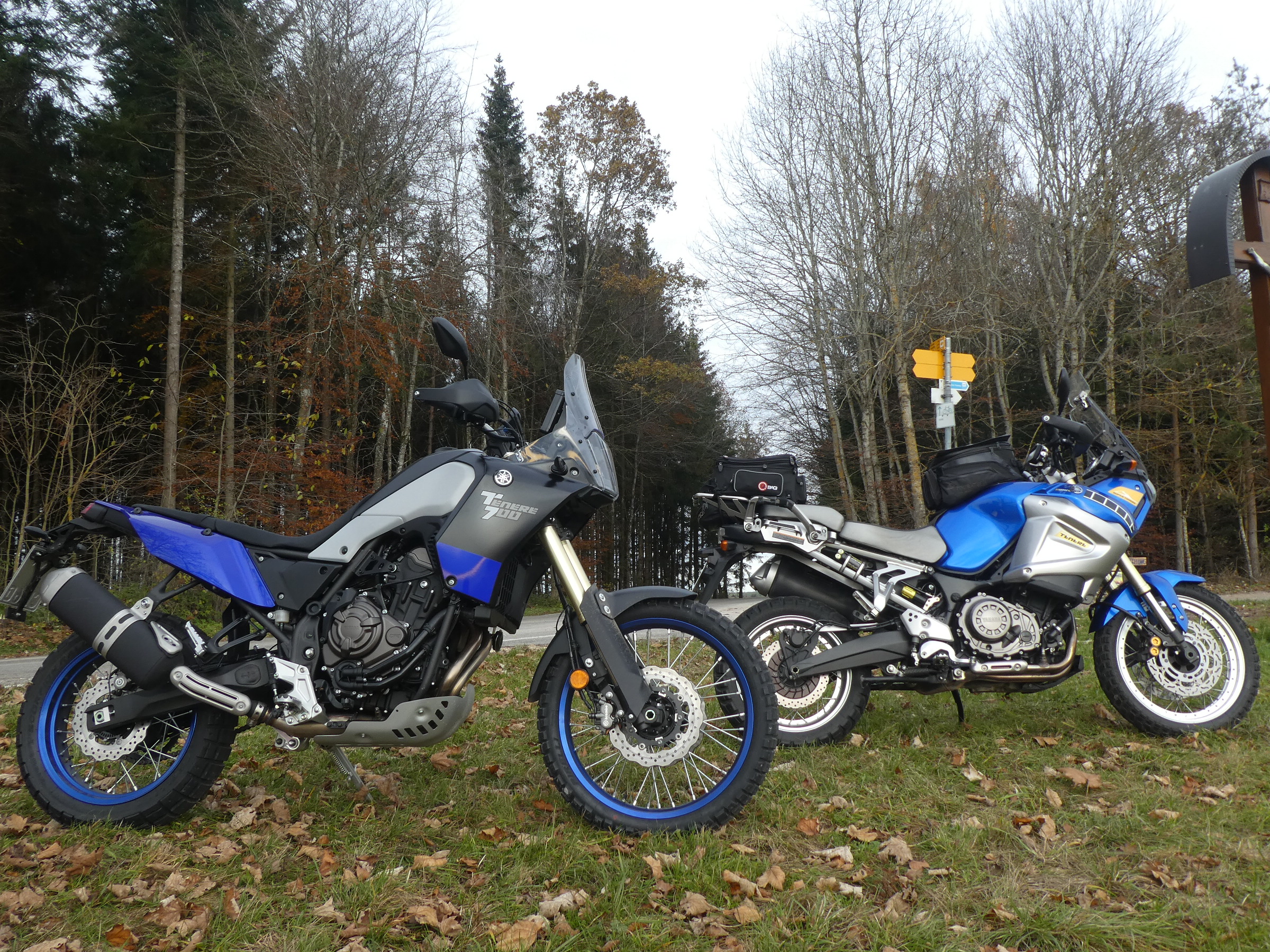

Auch wir hatten das Problem mit der Wahl zwischen diesen beiden Motorrädern.Meine Frau ist die AT 4 Jahre gefahren und ist immer noch begeistert.Die neue Tenere fanden wir beide toll.Dann kamen noch die guten Angebote für eine neue 19er AT.
Was macht man da?:confused:
Wir haben beide genommen.Werden die Tenere mehr im Urlaub(mit Womo) zusammen mit unserer WR bewegen.Touren in heimischen Gefilden sind aber auch geplant.Dann wissen wir ob man die Mopeds vergleichen kann....

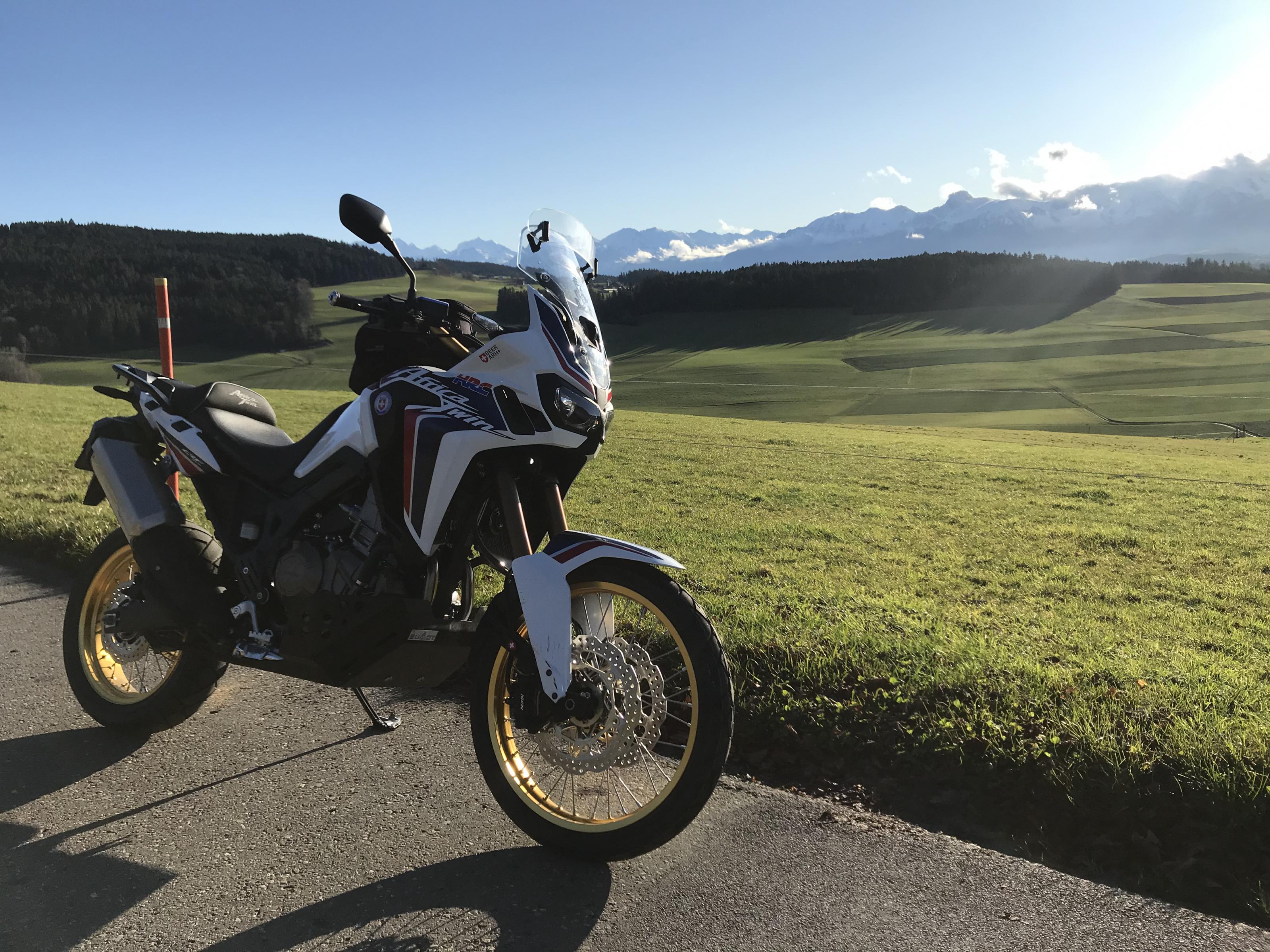

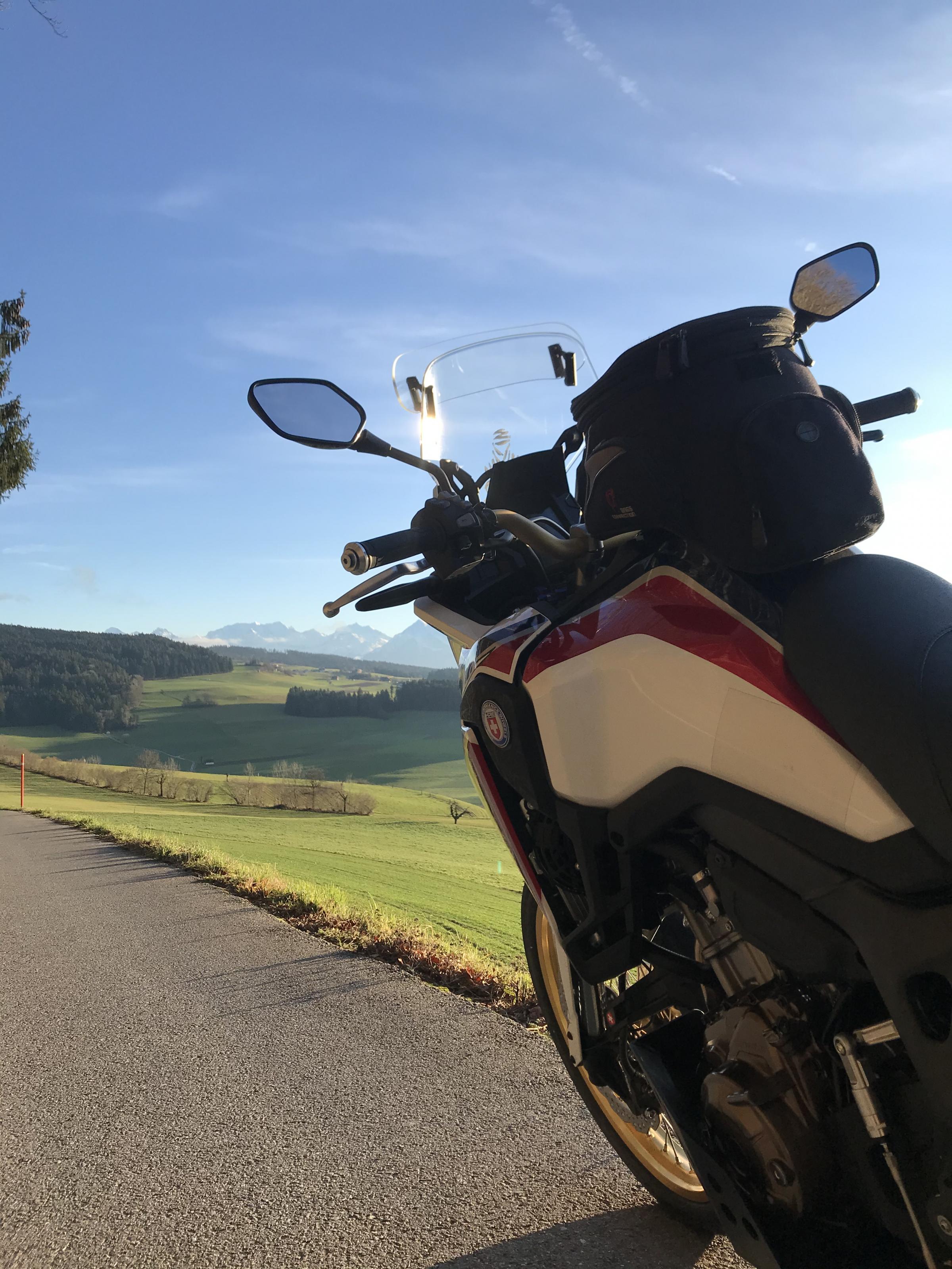

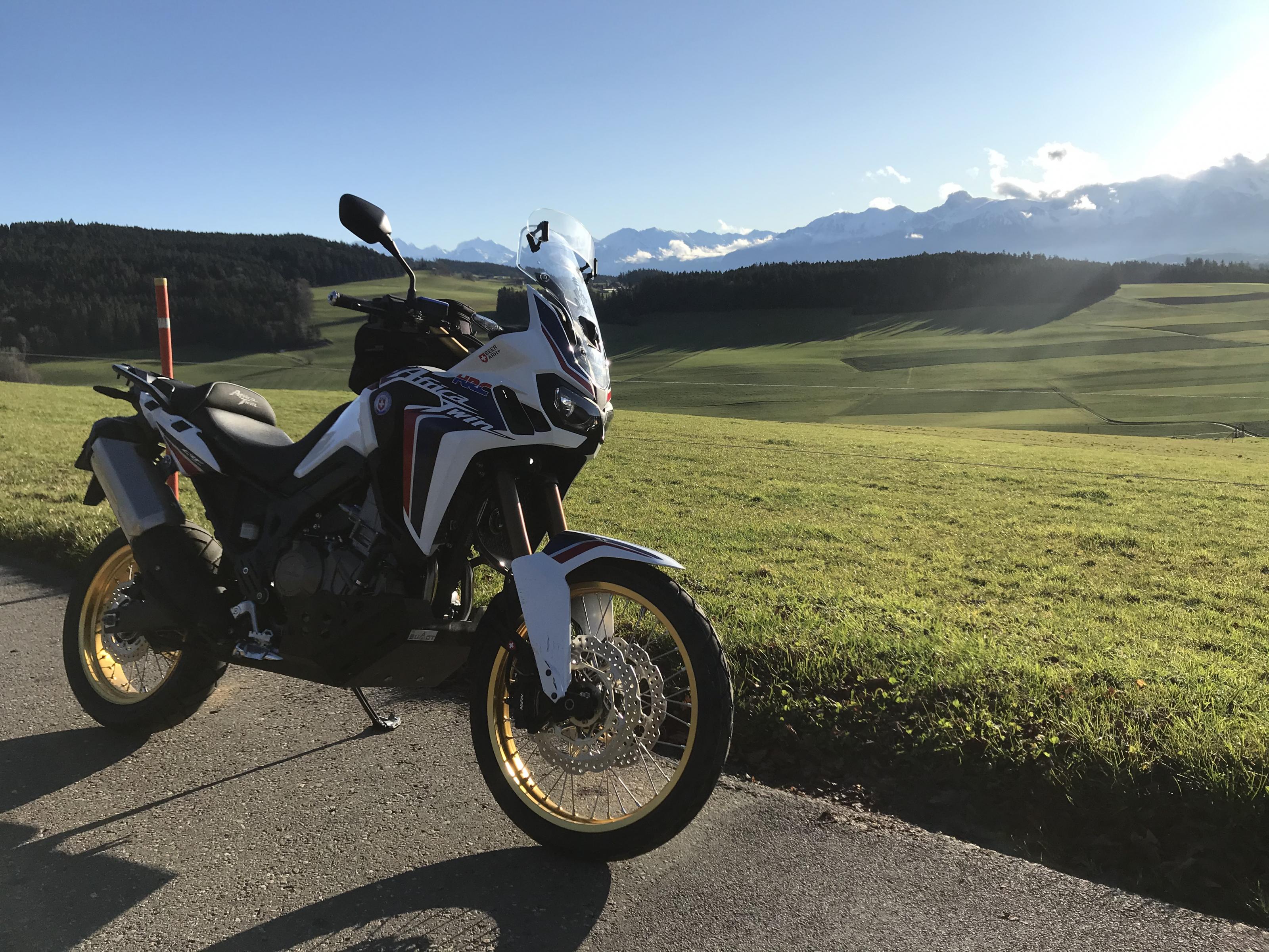

Heute war Jungfernfahrt mit dem mir selbst geschenkten Weihnachtsgeschenk, dem brandneuen 19er Auslaufmodell (ja, sie braucht Auslauf..) - bei immerhin 11° und auf durch eine Regennacht salzfreien Strassen. Und wegen der Kette: die DCT-AT habe nach fast 40'000km in Zahlung gegeben - mit der ersten Kette. Nun ist es eine Schalter mit Quickshifter. Ich mochte das DCT sehr, aber ab und zu in für mich schwierigem Gelände habe ich mir einen Kupplungshebel gewünscht.
