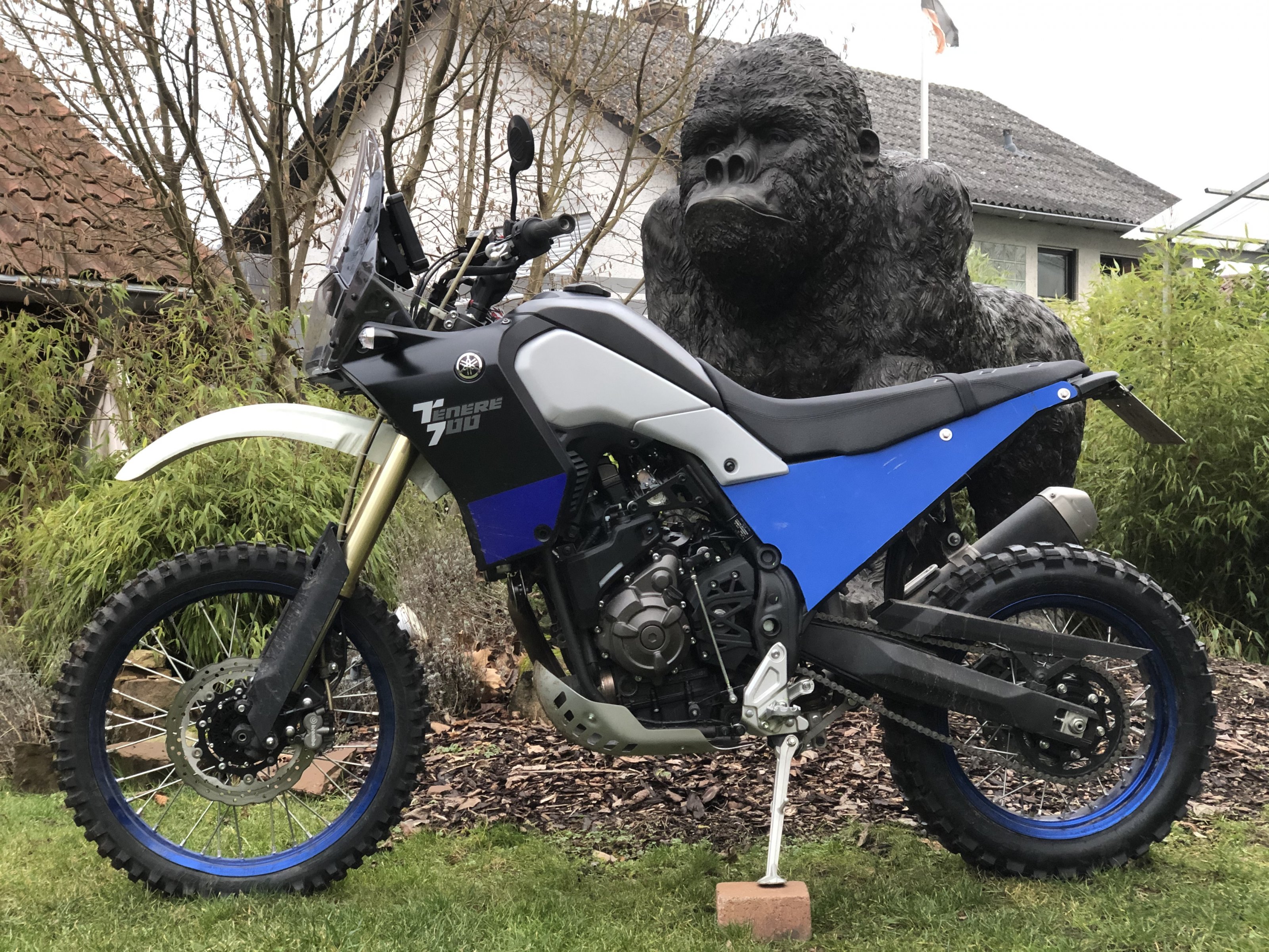

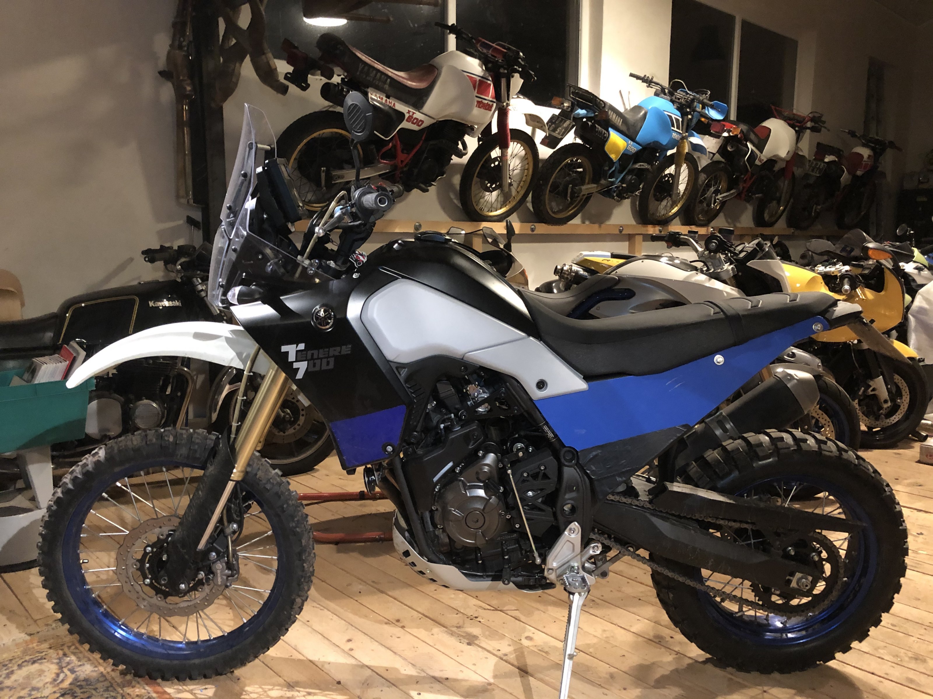

wer kann denn noch behaupten, seit weihnachten zirka 10 kg verloren zu haben?!
naja, immerhin die tenere habe ich auf diät gesetzt, bei mir ist der innere schweinehund zur zeit noch stärker...

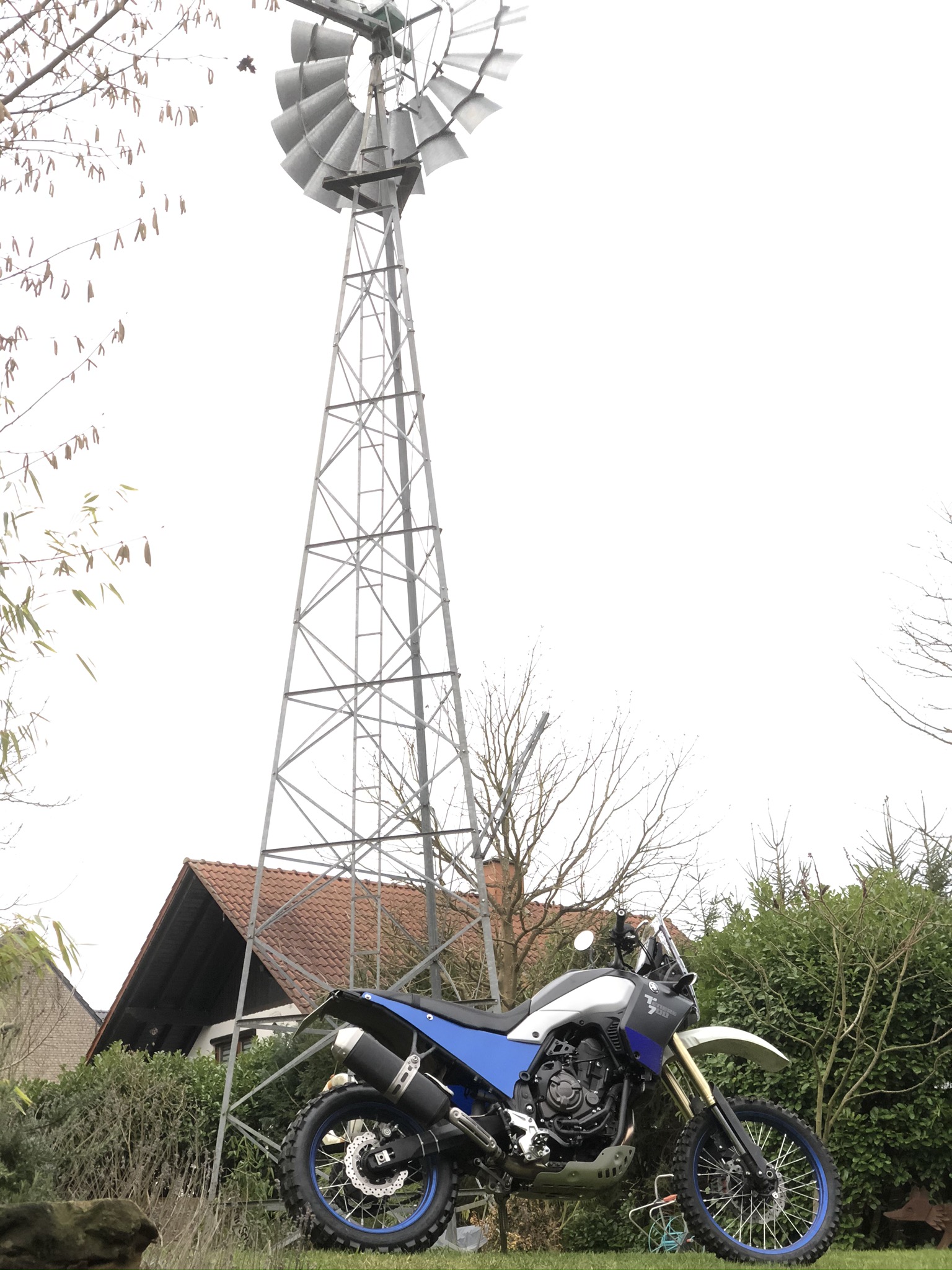

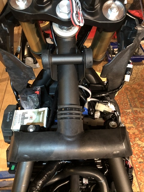

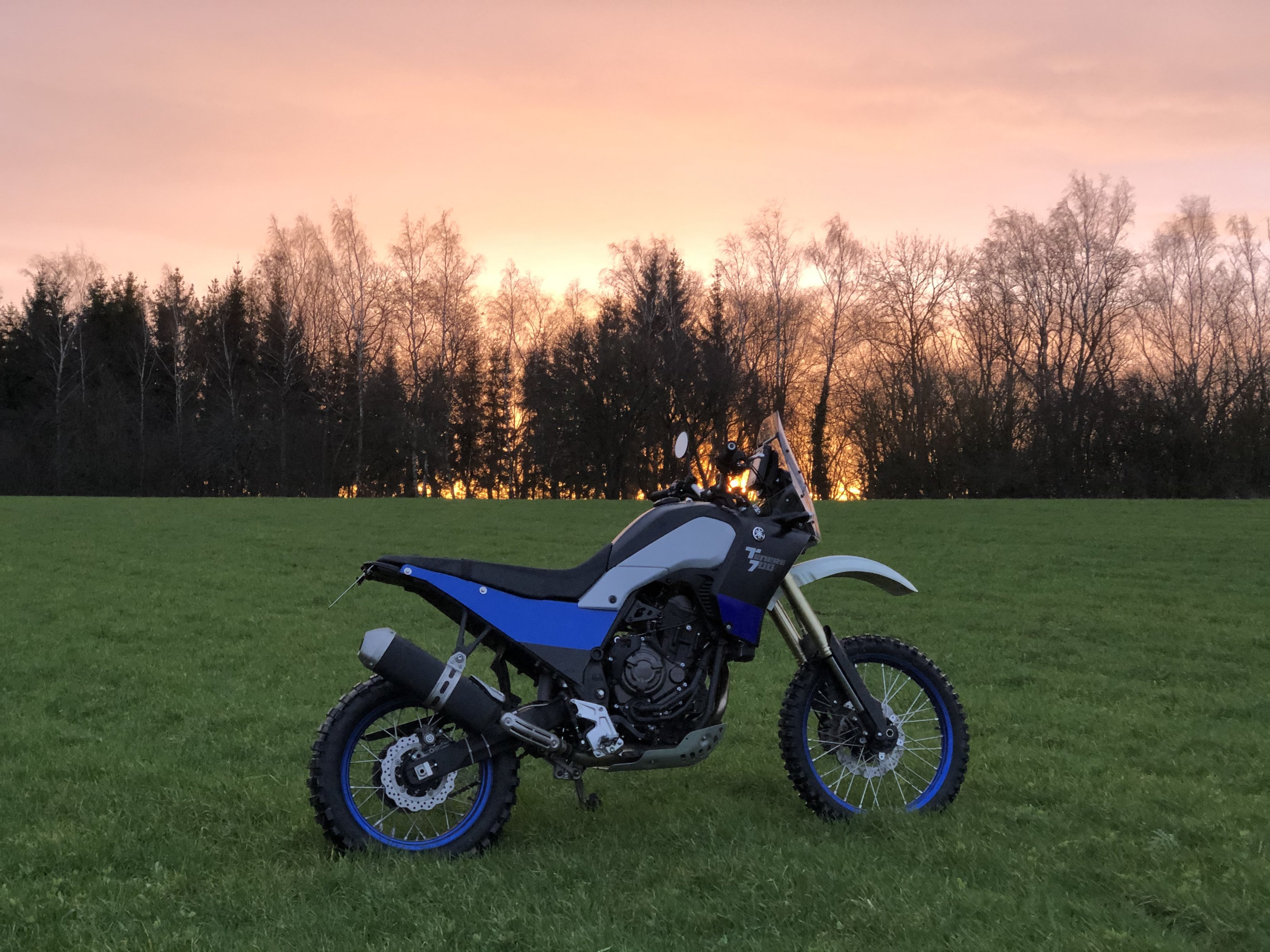

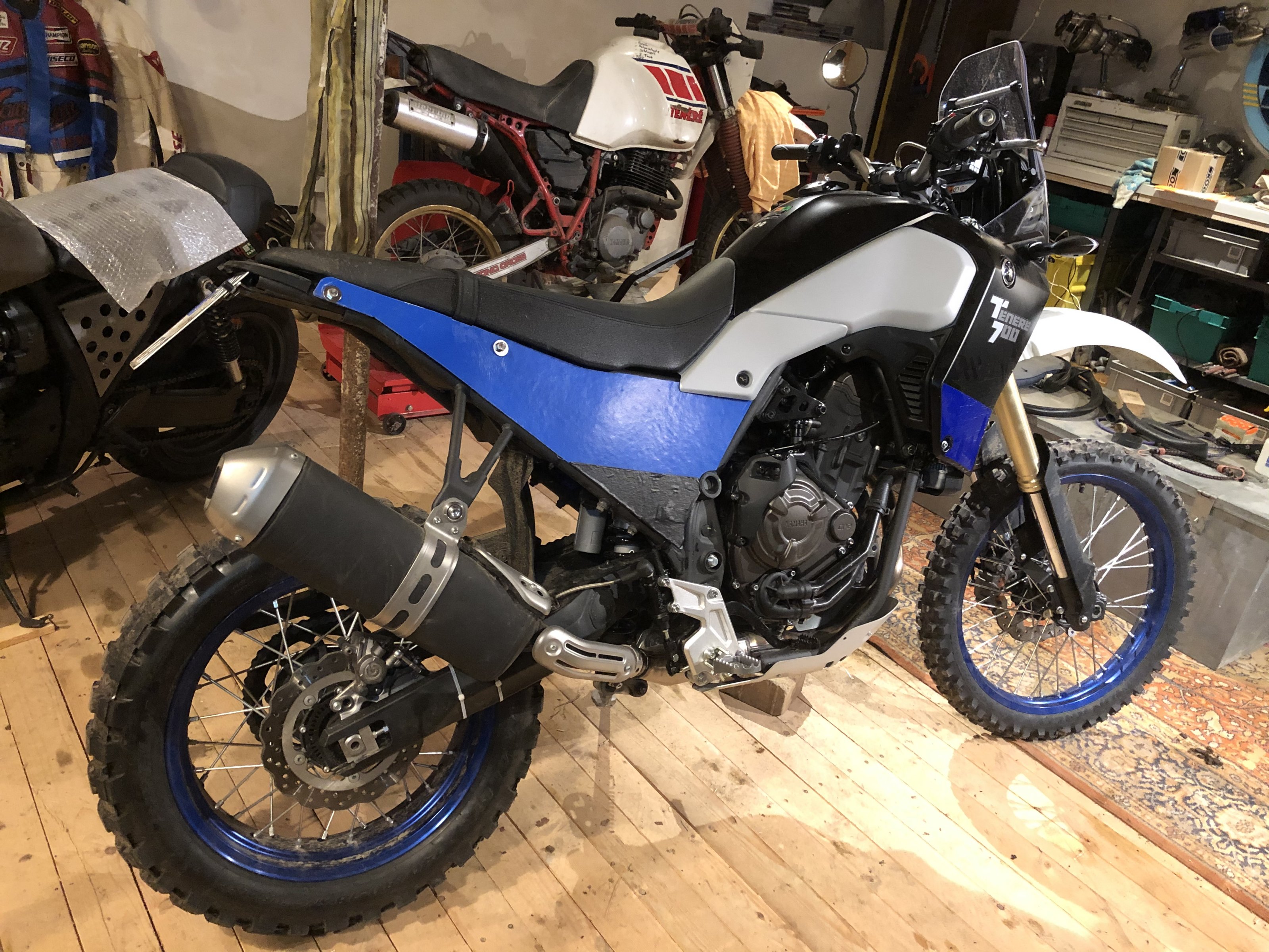

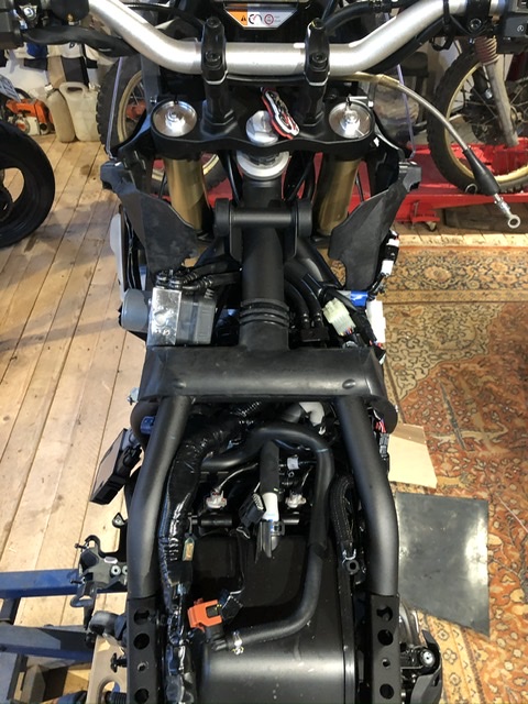

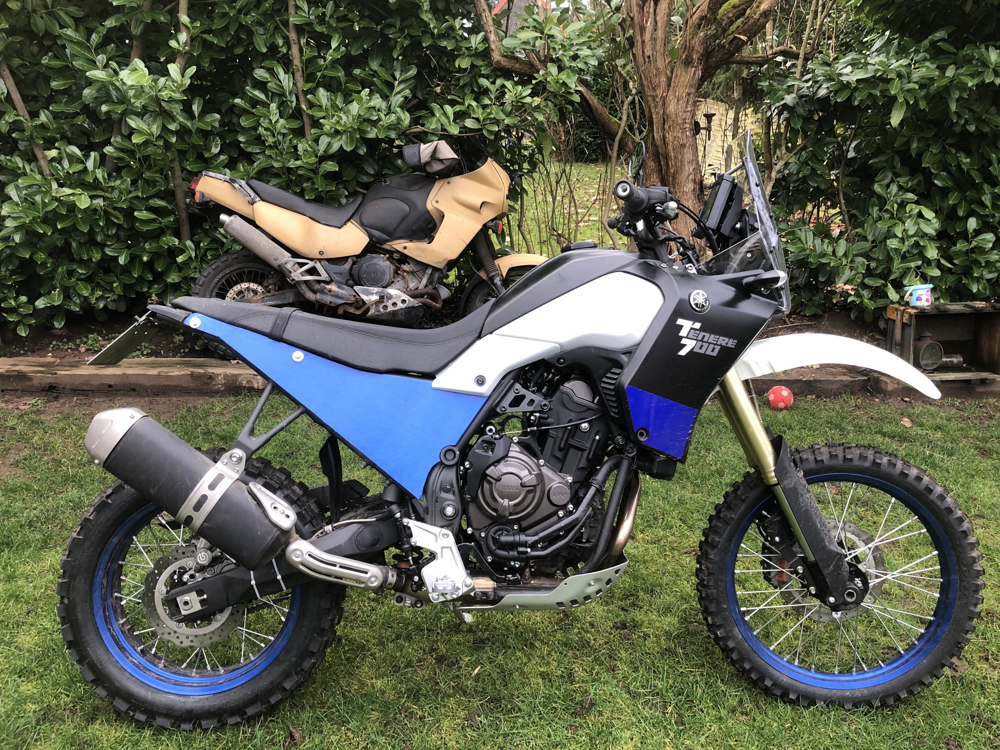

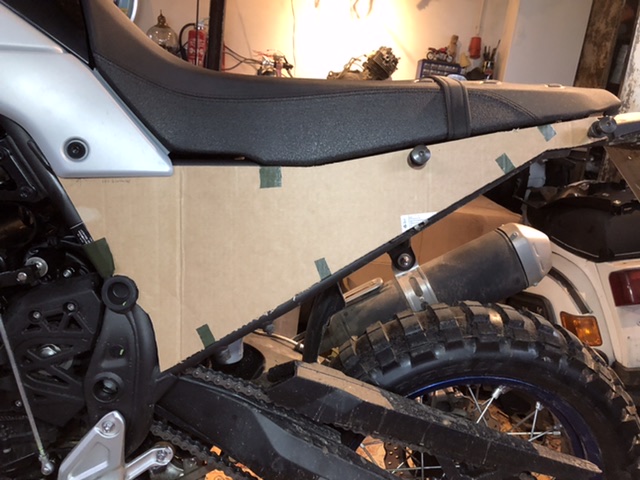

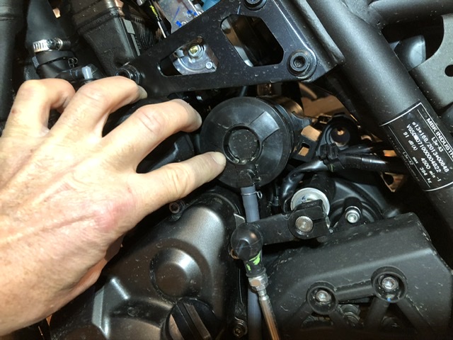

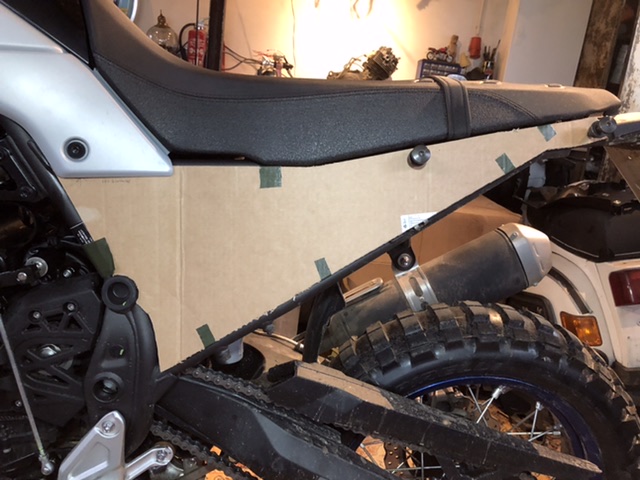

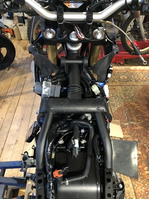

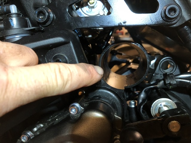

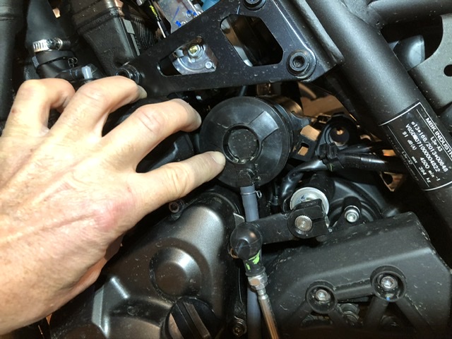

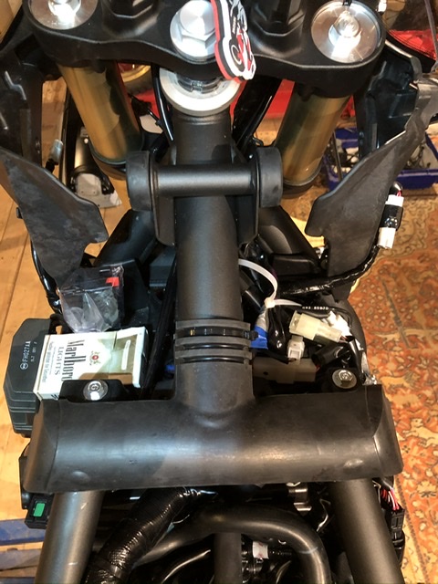

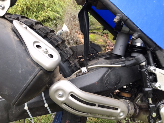

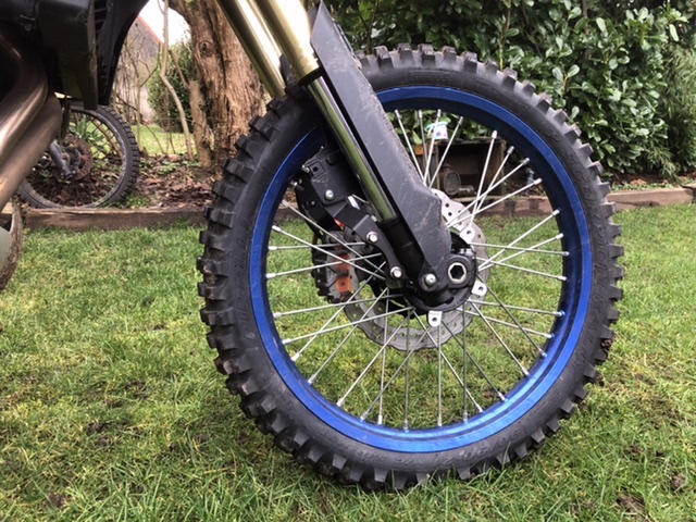

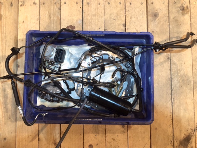

in folgenden ein paar fotos zu unterschiedlichen massnahmen zur gewichtsreduktion:
abmontiert wurden:
blinker, (vordere fliegen morgen raus), heckleuchten, komplettes langes original heck, verkleidung heck mit innenkotflügel, beifahrer rasten, rückspiegel, lengerendengewichte samt handschützer, komplette abs-einheit samt bremsleitungen und dem hinteren abs-sensorkabel, aktivkohlefilter samt schläuchen. 2. bremsscheibe und -zange, vorderer kotflügel.
die aktuell montierten seitenteile habe ich aus einer alten kunststoffbox ausgeschnitten, ich wollte sehen, wie das wirkt. werde diese durch alu lochbleche ersetzten.
weitere pläne:
sc projects titankrümmer (wiegt 1 kg) plus adäquaten dämpfer, besseres fahrwerk
li ion batterie
stabile und schmale felgen
angepeilte gewichtsersparnis: ~ 20 kg
weiters guten start in ein phantastisches 2020 - da bin ich mir sicher!
gruss,
wolfram
Gelöschtes Mitglied 4179
Na ja, aber das Seitenteil ist etwas zu scharfkantig, gegenüber den vielen geschwungenen Linien!
Da investierst du aber extrem viel (Aufwand, Zeit, Teile, Geld;)........ was ist eigentlich dein Ziel?
tonyubsdell
tonyubsdell
04.09.2008
860
dritter felsbrocken von der sonne aus gesehen
R1100GS ˋ98
mein ziel?
sagen wir mal: gucken, was geht.
habe gerade wieder etwas zeit und spass am schrauben gefunden.
beruhigt meine nerven.
ausserdem mag ich keine massenware. ich konnte noch nie was so lassen, wie es aus dem werk kam.
mit der diskrepanz zwischen geschwungenen linien und zackigem (kiska) design muss ich dir recht geben.
das gerade stück am seitenteil folgt exakt dem rahmenrohr.
werde bei gelegenheit etwas schwung einarbeiten und gucken, wie es sich verändert.
das projekt muss sich noch weiterentwickeln. ich werde nach und nach was ändern, bis ich zufrieden bin.

Respekt Wolfram, ich wäre für sowas zu feige, ABS raus z.B., aber ich bin echt angetan vom Ergebnis bzw. Zwischenstand, Du baust Dir aus der T7 DEIN Motorrad, Hut ab !
AmperTiger
AmperTiger
17.05.2007
38.787
Dahoam

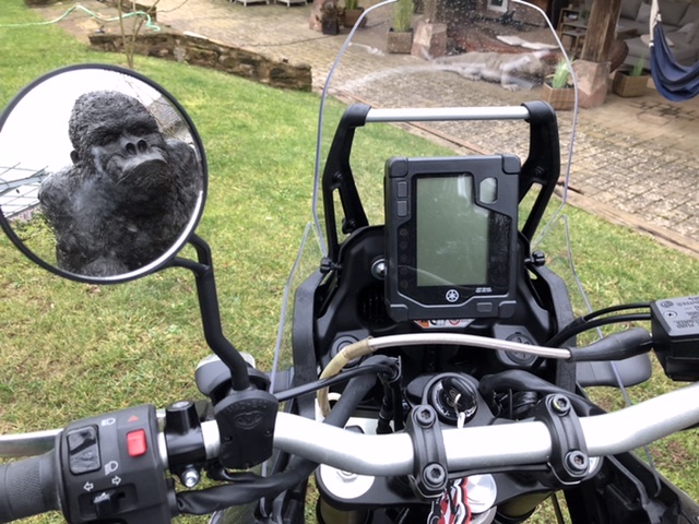

Klasse Wolfram, sogar King Kong schaut sehr wohlwollend.......

moin frank,

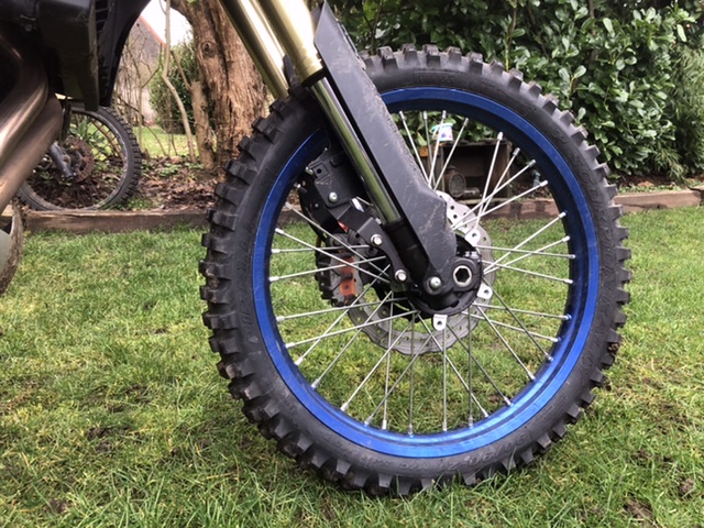

ich muss gestehen, dass die ersten schritte, an einem perfekt funktionierenden und quasi neuen motorrad die eingeweide rauszu“reissen“, schon etwas überwindung kosteten.
mein plan war, zunächst (fast) ohne finanziellen input an der ténéré so viel wie möglich zu reduzieren.
ob die eine bremsscheibe vorne mit der original handpumpe (mir) reichen würde, war erst nach einer probefahrt zu beantworten.
mir war bereits die serienmässige bremsleistung etwas schwammig auf der strasse.
eine duc desert sled, hp2 enduro, 950 superenduro bremsen mit einer scheibe auch nicht schlecht.
entwarnung nach der ersten proberunde:
bin mit bremsleistung zufrieden, ich empfinde sogar einen klareren druckpunkt, vermutlich dem einbau einer stahlflexleitung - einer original ténéré 34l entliehen - zu verdanken.
dito am hinterrad, hier passte stahlflex von 750-er xtz.
so habe ich immerhin den einbau einer effizienteren bremsanlage gespart. ich tausche evtl. bei gelegenheit auf beläge mit stärkerem reibwert.
diese maßnahmen lassen etwas mehr spielraum bei den kommenden veränderungen, die im gegensatz zu den bereits getätigten ins (weihnachts)geld gehen werden.
hallo markus,
ja, king kong schaut friedlich.
ob die behörden bei gelegenheit einen ebensolchen gesichtsausdruck zeigen, werde ich dir zeitnah berichten.
muss deiner meinung beipflichten, beim längeren betrachten stimme ich dir zu.
daher habe ich mit schwarzem tape die lange linie optisch unterbrochen, um zu schauen, wie es wirkt.
in meinen augen besser als vorher.
bevor ich nun mit dem messer drangehe, werde ich die verkleidungen durch welche als alu-lochblech ersetzen.
dann reden wir noch ‘mal ;-)
