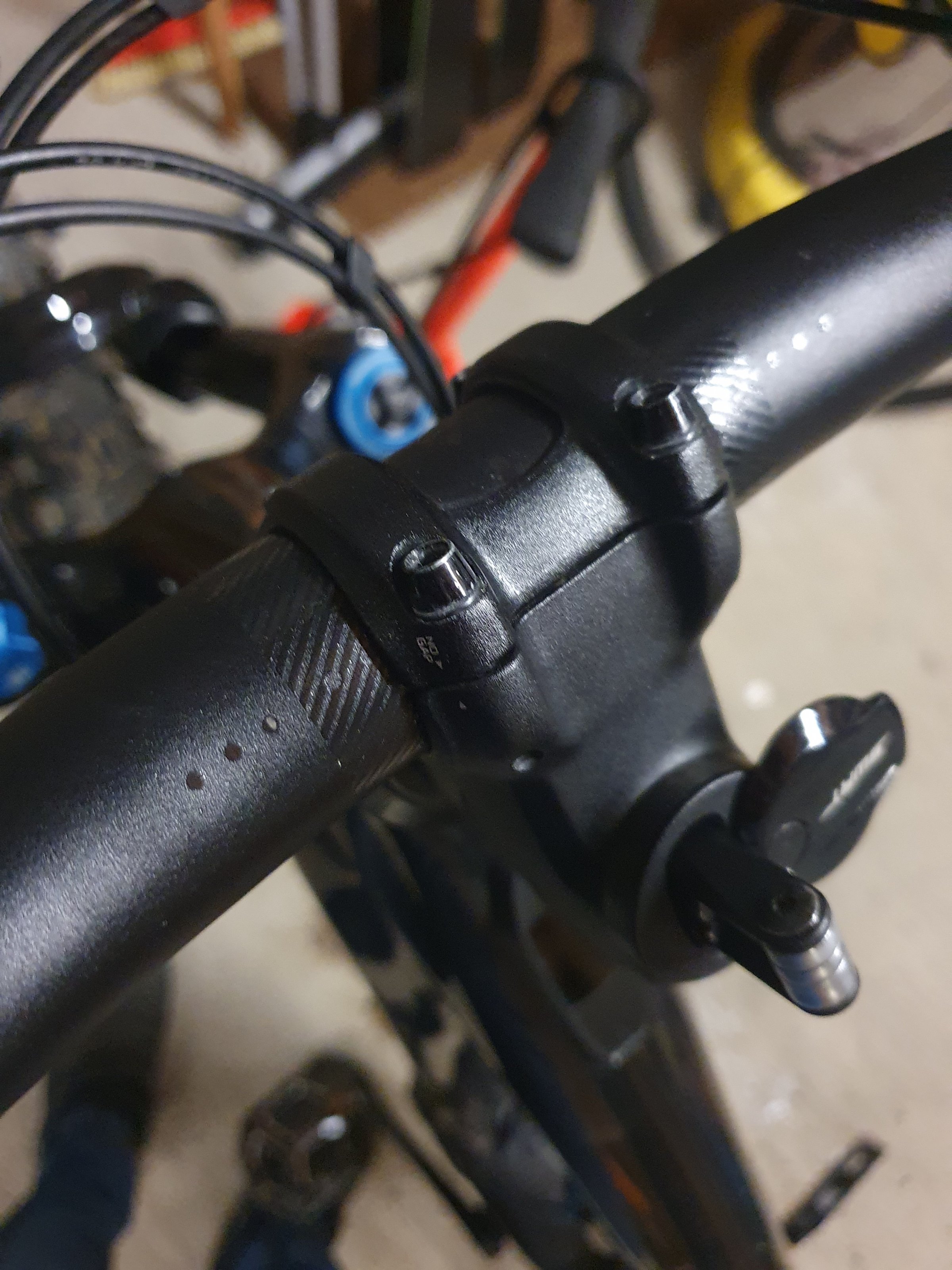

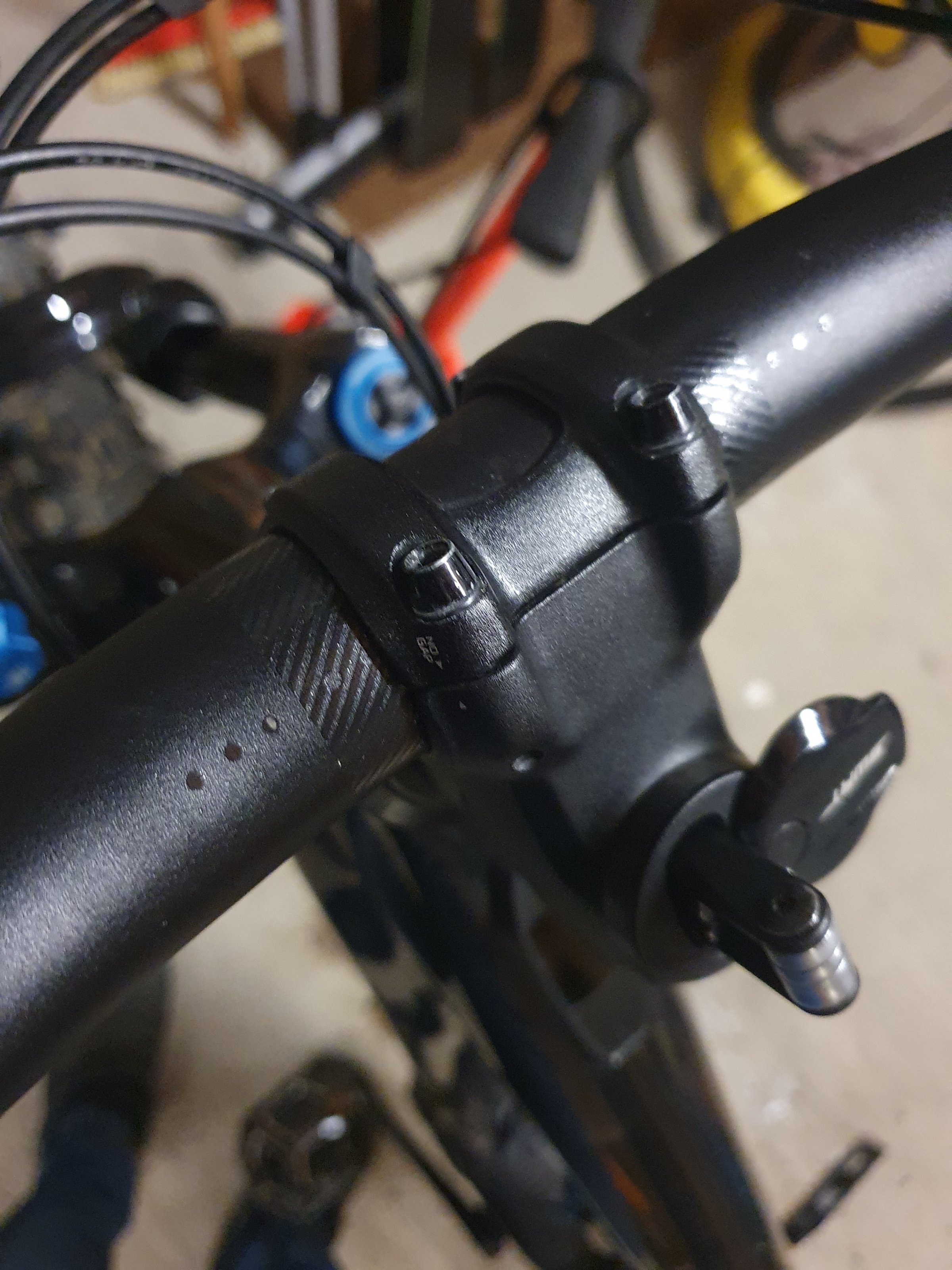

28 Nm sind knapp 30 kg auf einer kurzen Ratsche. Sind 2 Kasten Bier 😁😁. Viel. Beim Mountainbike mit einem Ă€hnlichen Lenker ziehe ich mit 6 Nm an. Da gibts beim Downhill wahrscheinlich mehr SchlĂ€ge.

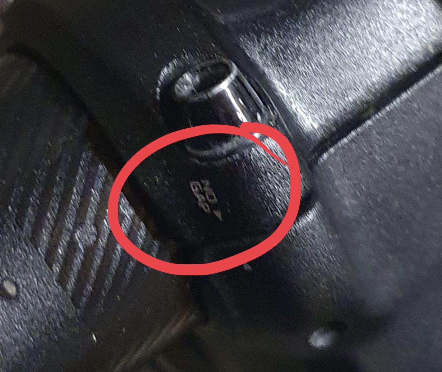

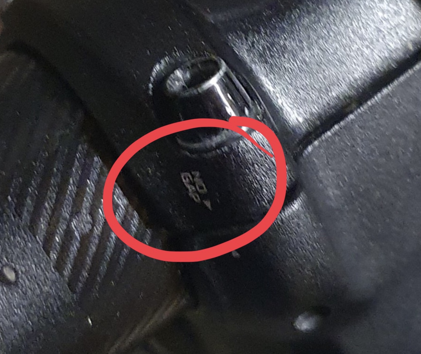

@Inot
Auf Deinem Vorbau stehts sogar: NO GAP
Das bedeutet, dass die oberen Schrauben mit 6Nm auf Block festgezogen werden, danach die unteren auch mit 6Nm, also auch asymmetrisch. Dadurch ergibt sich nur unten eine LĂŒcke.
28Nm steht so im Reparaturhandbuch, aber son Mopedlenker ist von der WandstĂ€rke auch wesentlich dicker als Dein Mountainbikelenker, der ist aus GewichtsgrĂŒnden hauchdĂŒnn.

@Inot
Hoffentlich zerlegt es mich nicht.
Ich stelle den Lenker ab und zu nach. Habe ich sicher ĂŒbersehen.😁😁😁

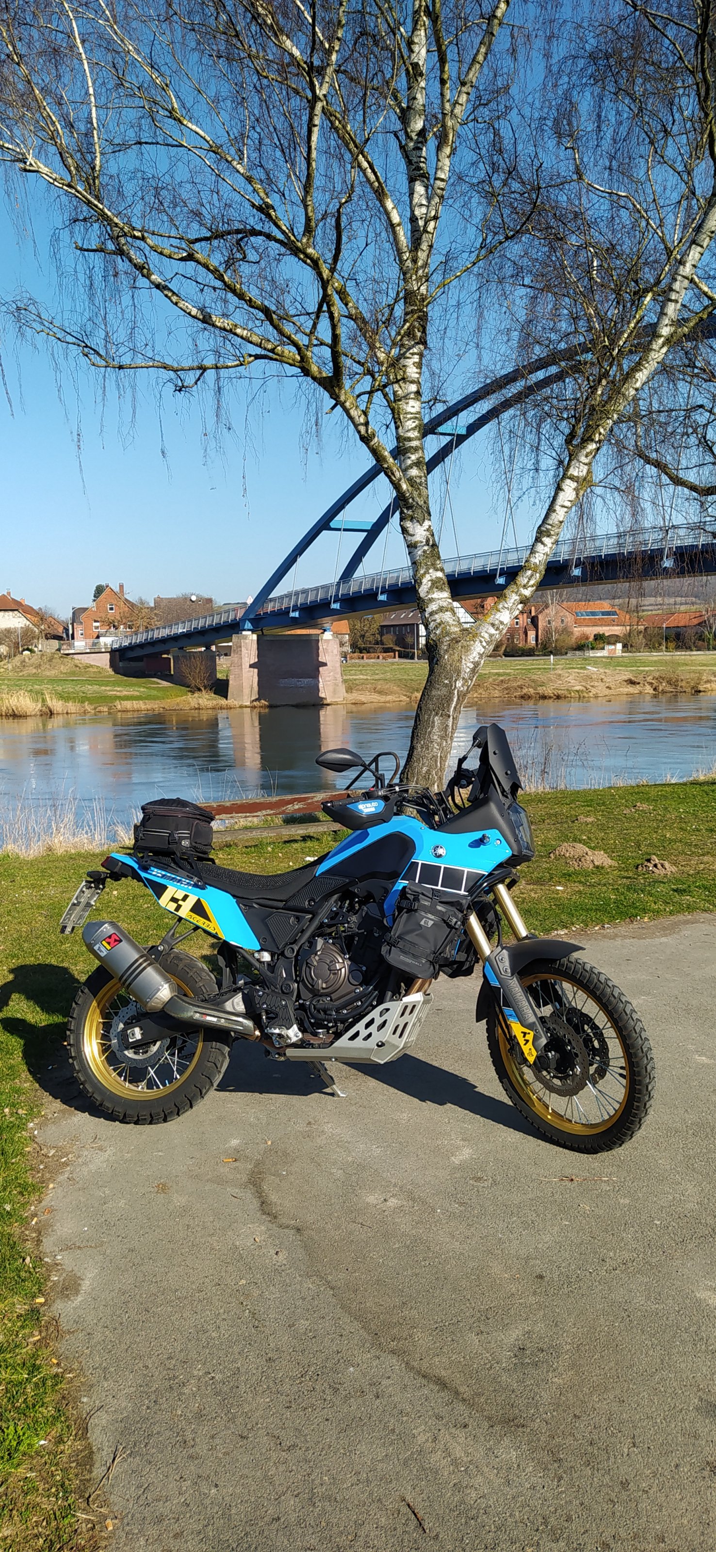

Feines GerÀt, passt zu Dir!
SRalf
SRalf
29.07.2018
BeitrÀge
1.742
Danke dir. Sie fÀhrt sich auch gut. Ich bin sie ja schon ein paar Mal gefahren - sowohl auf dem harten Belag als auch dem loseren Untergrund.
Bloss in der kalten Jahreszeit werde ich meine Q bevorzugen - Stiefel- und Handschuhheizung möchte ich dann nicht missen.
