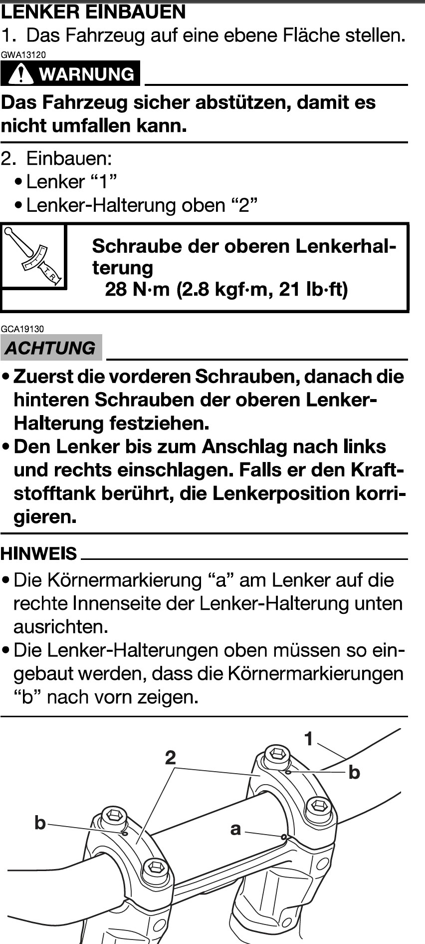

Der MopedSchrauber sagt, Klemmbock sollte vorne und hinten den gleichen Spalt haben.
Bis jetzt hält es.
In der Reparaturanleitung zur T7 steht es tatsächlich etwas anders.
Gleichwohl halte ich es bei Lenkerklemmungen aber auch so, dass der vordere und hintere Spalt gleich groß zu sein haben.
