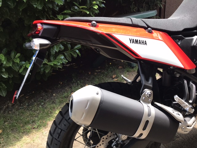

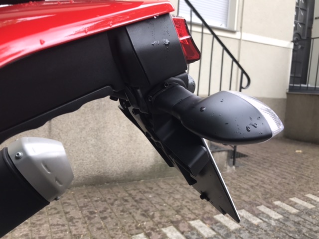

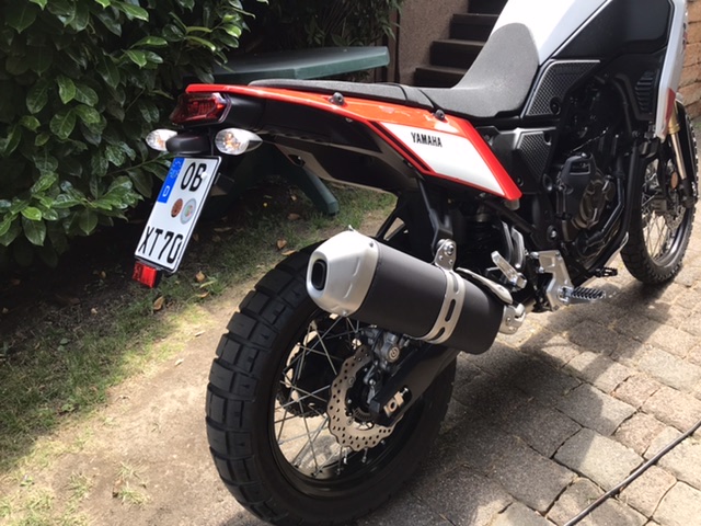

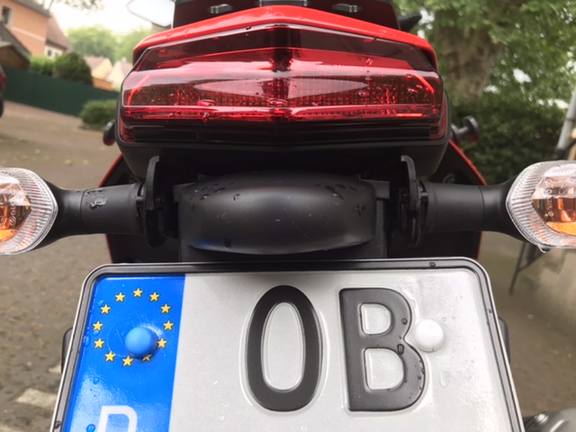

Das größte Ärgernis ist die Kennzeichenhalterung, die ich dann am ersten Tag
abgebaut, zersägt und wieder angebracht habe.

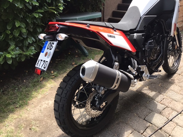

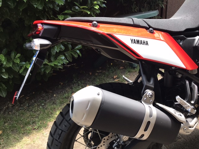

Klasse der Heckumbau!
So würde ich es auch machen, das Originale geht gar nicht.
Kannst Du bitte genauer beschreiben, wie Dus gemacht hast, auf dem 3. Bild kann ichs leider nicht gut erkennen.
Was hast Du abgesägt?
Hast Du irgendwelche Ersatzteile gebraucht?
Wie hast Du es befestigt?

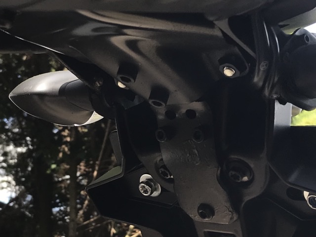

Danke für die Blumen,
dann versuche ich es mal.

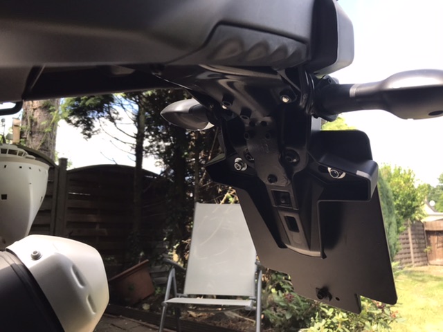

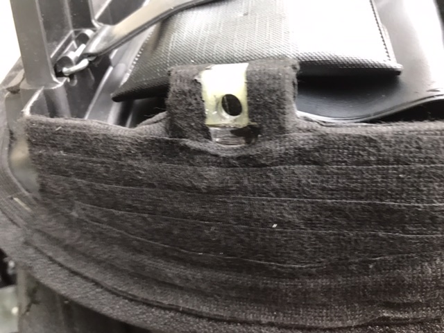

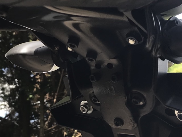

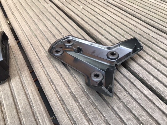

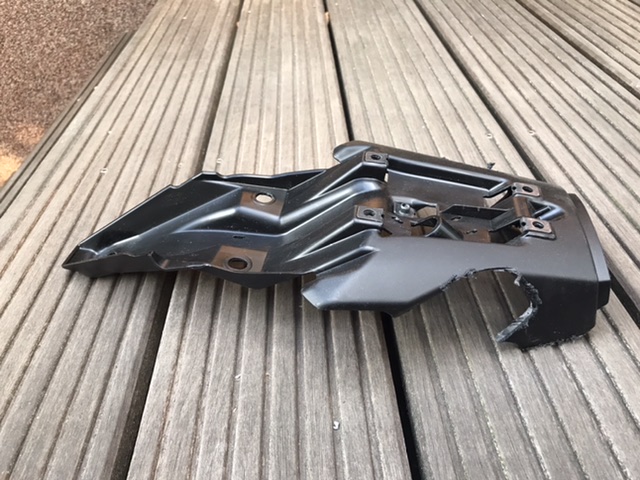

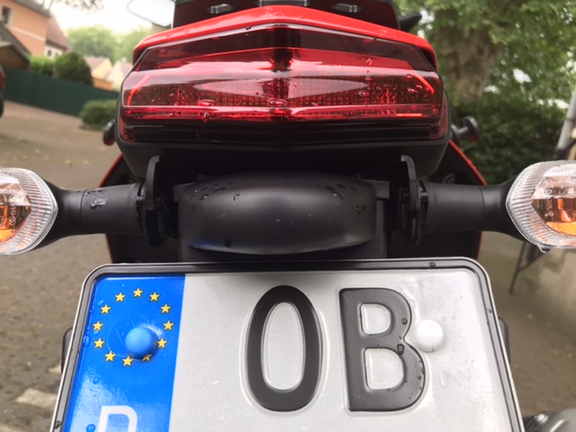

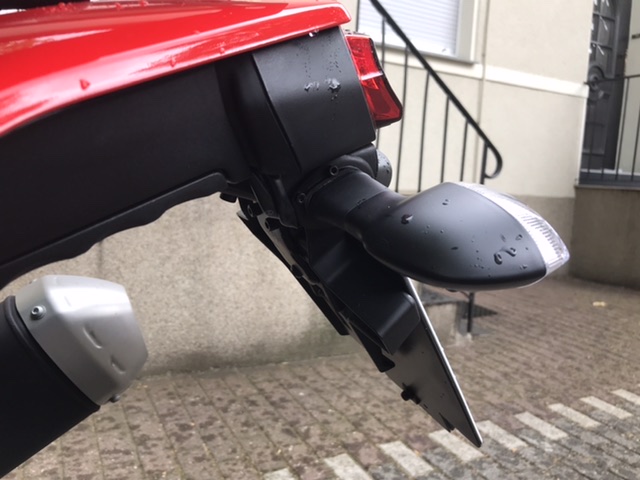

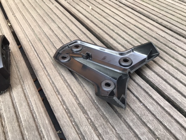

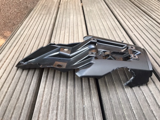

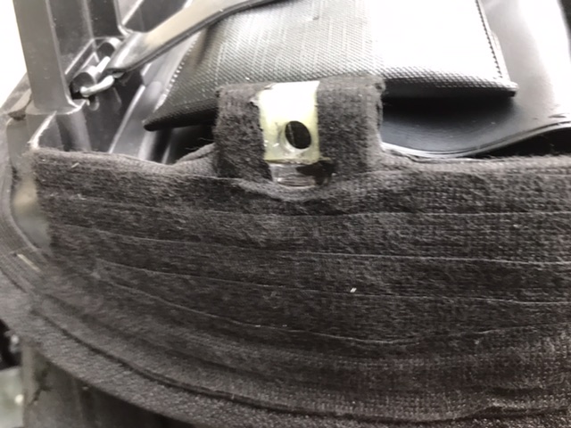

Sitzbank komplett abnehmen, dann die zwei Seitenteile unterhalb der Sitzbank (schwarz) abbauen. Anschließend das rote Verkleidungsteil am Heck abschrauben, elf Schrauben. Nummernschild abschrauben, und das ges. „lange Heck“ auseinander schrauben.
Aus dem Kunststoffteil an dem die Blinker befestigt sind die„Augen“ mit ca. 7mm umlaufendem Rand aussägen.( Siehe Bild, Augen sind die Öffnungen wo die Blinker befestigt sind ).
Das Kunststoffteil auf dem nächsten Bild absägen. Die Teile auf den Bildern bleiben übrig. Es muss etwas erwärmt werden, um es rechtwinkelig biegen zu können. Gemäß der Position der Blinker die „Augen“
an dem abgewinkelten Teil ankleben, und mit M3 Schrauben zusätzlich verschrauben. Dann noch das Kunststoff innerhalb der Augen, dort wo diese aufgeklebt sind ausfeilen.

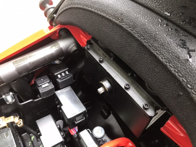

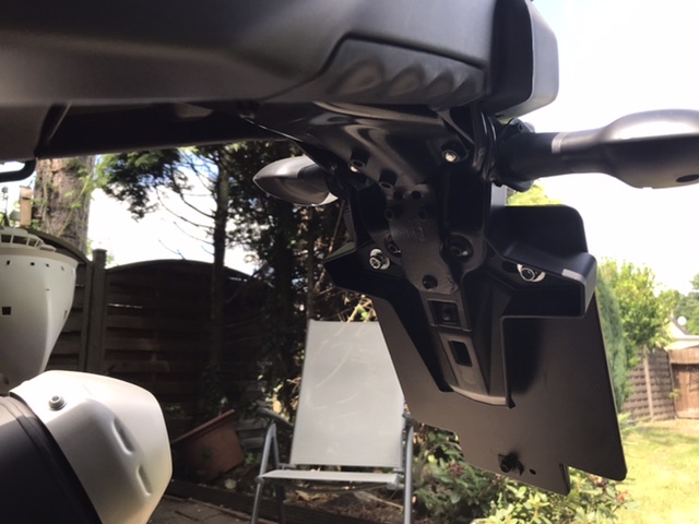

Wenn alles abgeschraubt ist, kommt eine Blechhalterung zu Tage.
Diese hat nach hinten eine Führung von ca. 30mm breite. Hier wird ein Flachstahl
40 mm x 4 mm x ca.150 mm eingeschraubt. (Bild) . Im Bereich der Führung auf ca 30 mm
breite anpassen. Ist mit zwei M6 Schrauben verschraubt (Bild).
Dieses Flacheisen muss zweimal abgewinkelt werden. Erster Winkel ergibt den Winkel des Nummernschildes, der zweite etwas tiefer in Gegenrichtung.
Das ist der Verlauf des Kunststoffteils was später mit dem Flacheisen verschraubt
wird. Dieses wird dann wieder mit dem zweiten Kunststoffteil (Nummernschildhalterung) verschraubt.
So sollte es gehen 😂.
Dies ist keine Anleitung ! Habe alles so beschrieben wie ich es gemacht habe.
Handwerkliches Geschick sollte vorhanden sein.
viele Grüße
UWE

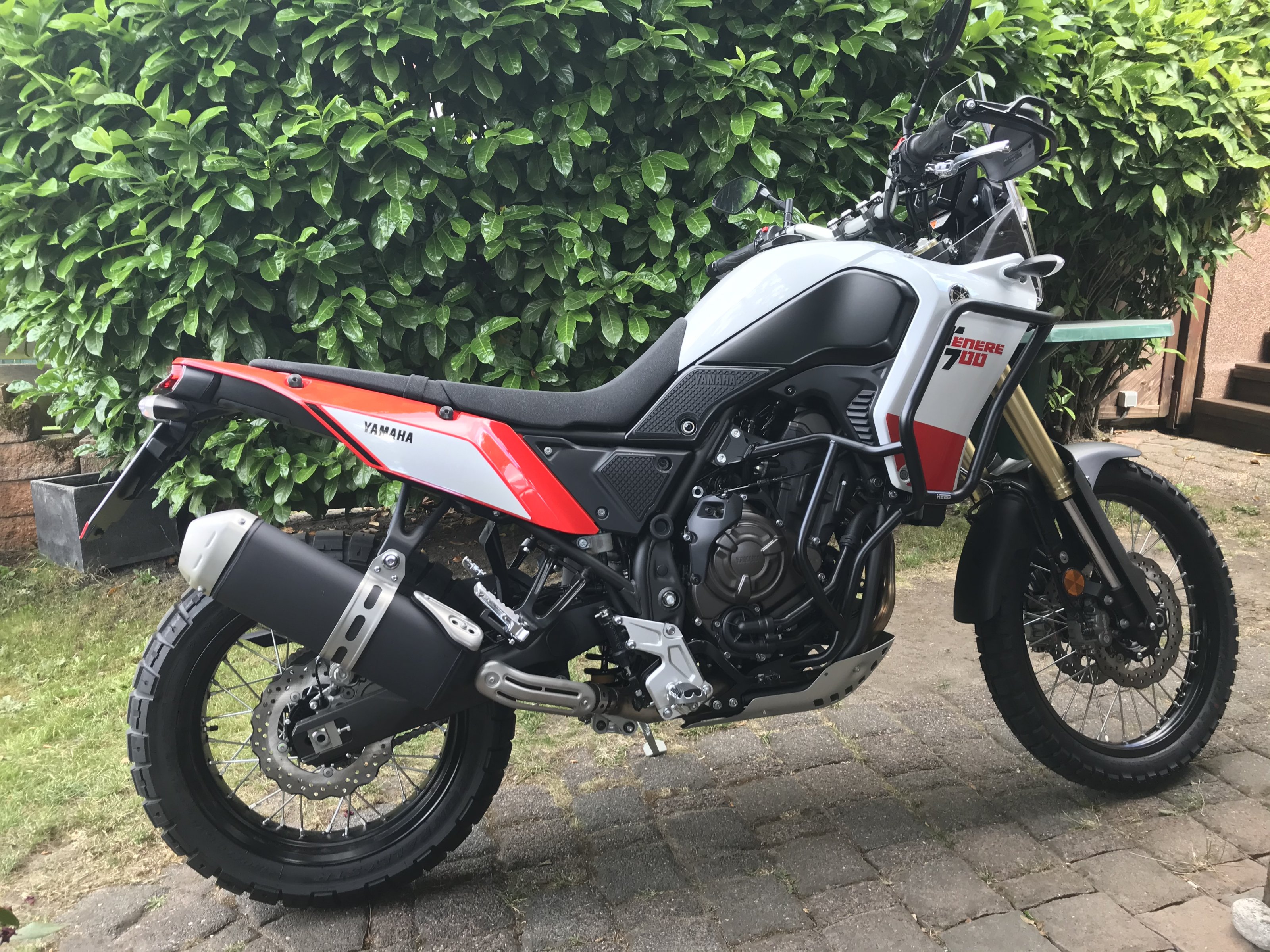

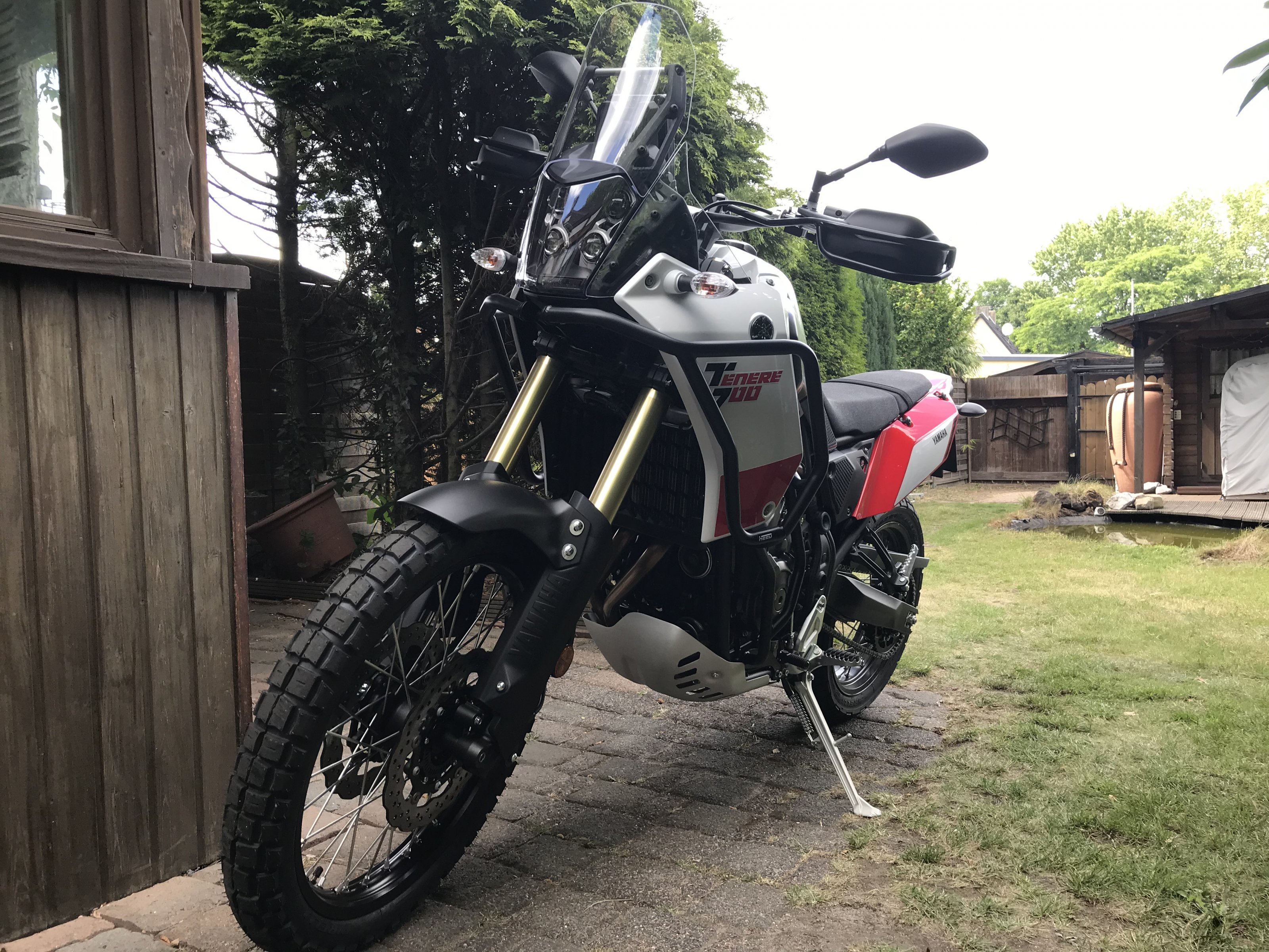

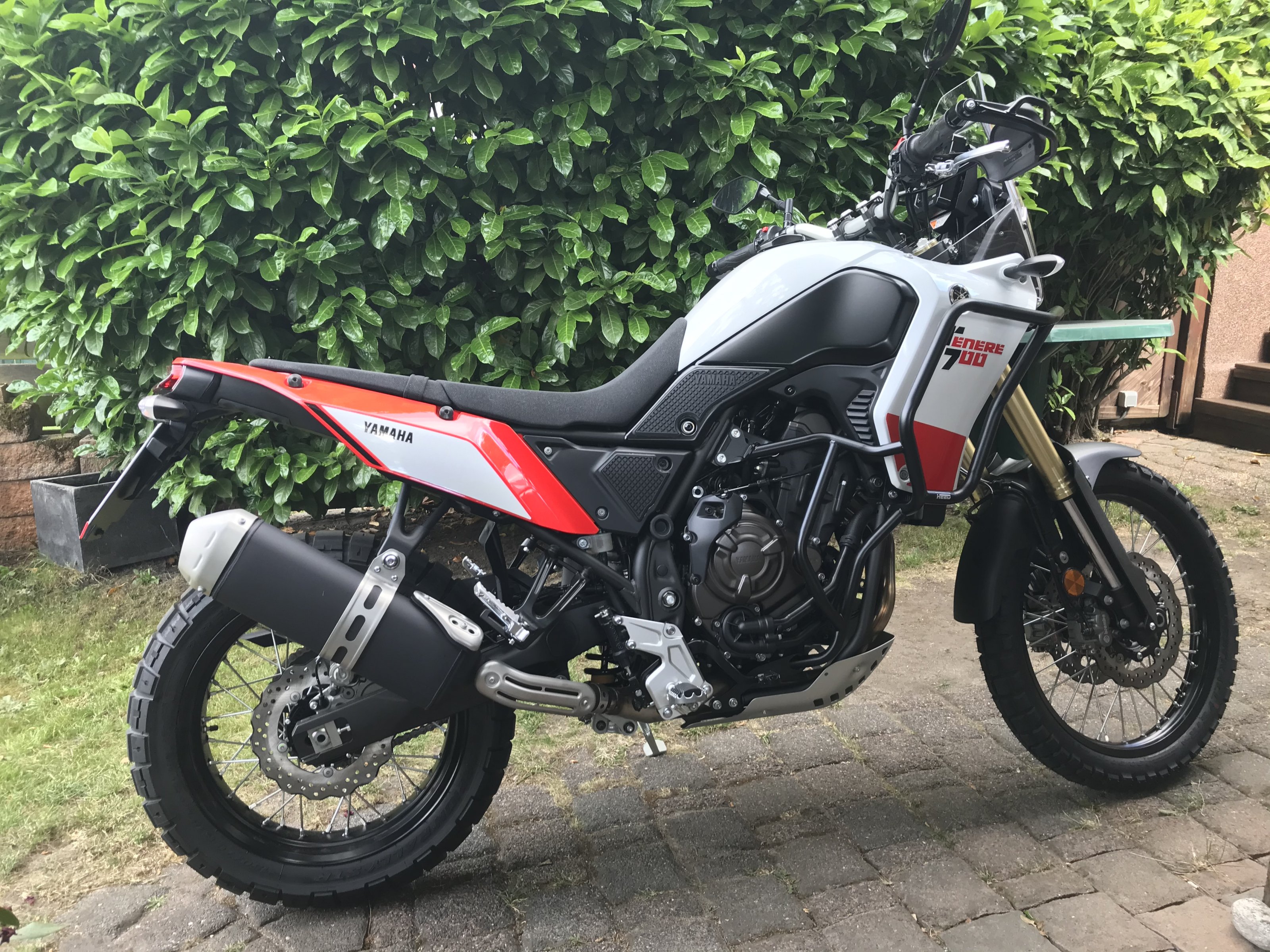

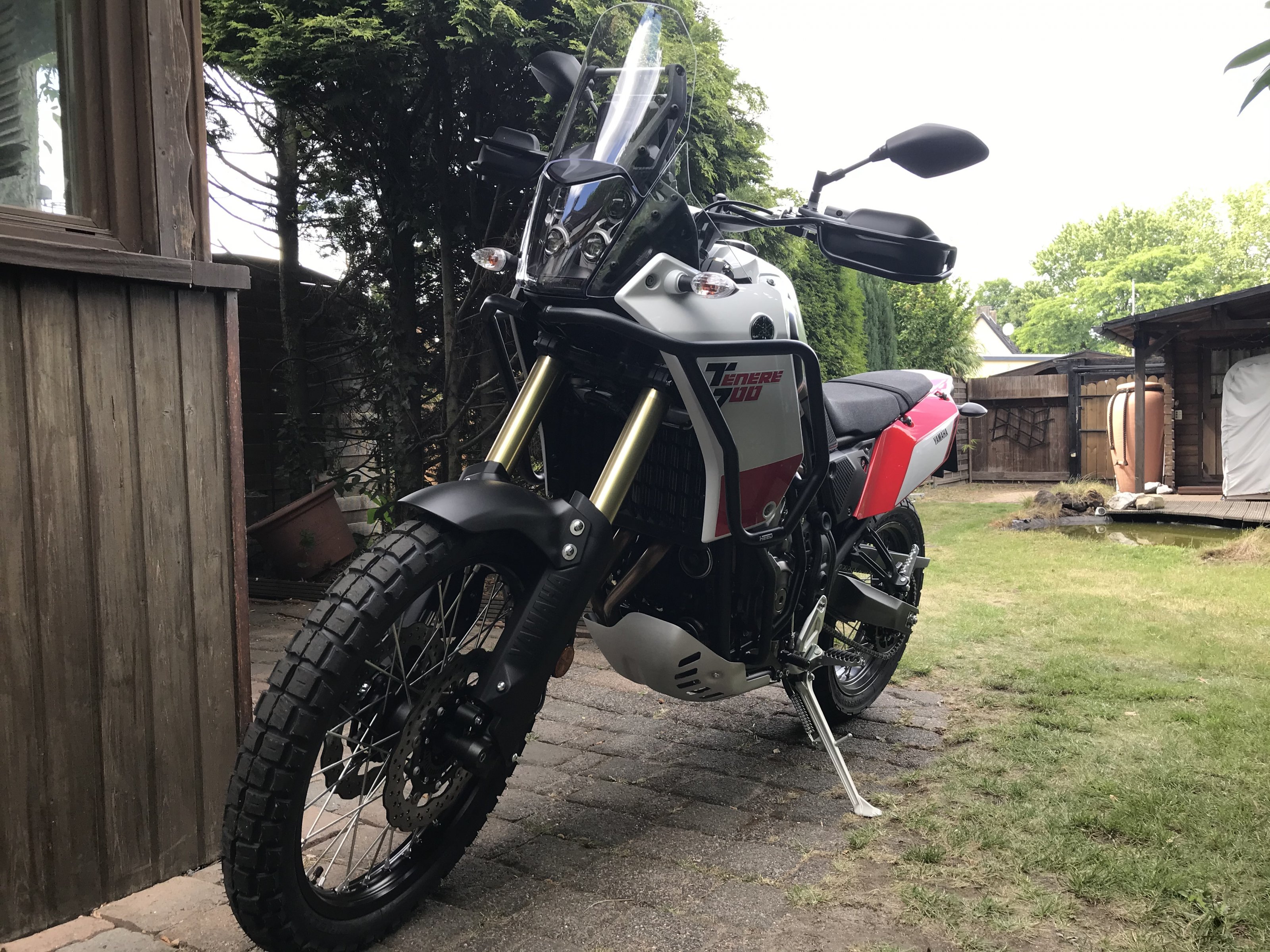

Und hier noch die neuen Teile.
Stahlstreben für die Handprotektoren von Hepco x Becker,
und Sturzbügel von Heed (Polen). Übrigens sehr gute Qualität .
Testweise auch noch 20 mm tiefer gelegt (Alpha).
viele Grüße
Uwe

Werde noch einige Details fotografieren, dann sollte es gehen.
Auch die Nummernschildbeleuchtung muss natürlich noch angebracht werden, auch hier folgen noch Bilder.

Gut gemacht.👍
Sieht stimmig aus------besser als orginal
So siehts jetzt eigentlich aus, wie es aussehen muss. Das Orginalding is völlig unnatürlich, passt überhaupt nicht zum Rest.

Wie Du die Blinker da wieder drangefrickelt hast ist mir noch nicht ganz klar. Ich sehe die M3 Schräubchen, aber irgendwie kann ichs mir noch nicht so richtig vorstellen. Anstatt der Schrauben könnte man zB. auch passende Poppnieten verwenden, oder so.

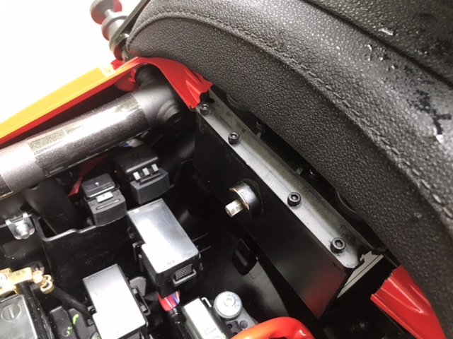

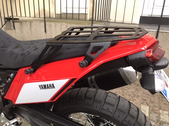

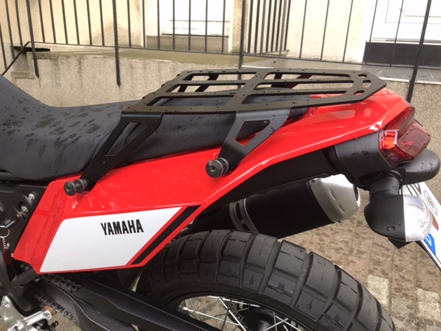

In der letzten Woche habe ich mir eine Gepäckplatte von Kedo bestellt.
Sie wird an den Ösen am Heck angebracht und sitzt dann oberhalb des Soziussitzes. Leider kann man dann die originalen Ösen nicht mehr verwenden.
Kurzer Hand habe ich das Gewinde abgesägt und an der Drehbank ein 6,5 Loch für
ein M8 Gewinde gebohrt. Eine Gewindestange mit 60 mm Länge wurde eingeklebt.
Das ganze x4 ersetzt jetzt die Schrauben von Kedo.
leider ist es jetzt nicht mehr möglich, ohne das abschrauben der Gepäckplatte, die
Fahrersitzbank mal eben schnell abzunehmen/schrauben.
Hier habe ich angelehnt an die Mechanik zur Entriegelung des Soziussitzes eine
Entriegelung des Fahrersitzes vorgenommen. Jetzt läßt sich dieser auch ohne abschrauben entriegeln.

Saubere Arbeit.
Ich mag es, wenn jemand nicht nur gute Ideen hat, sondern auch prompt umsetzt. Das eine oder andere von Dir werde ich kopieren, damit musst Du leben!
