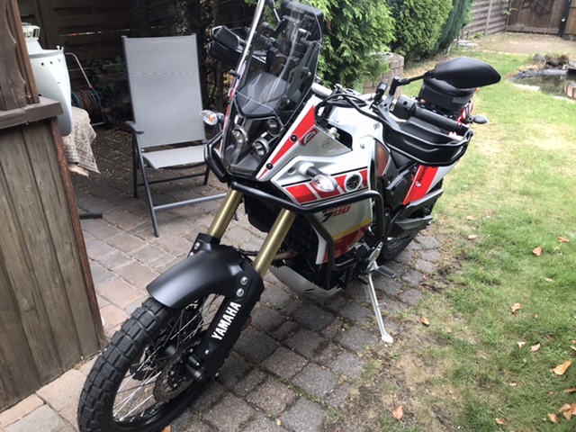

Ah jetzt
Wollte schon schreiben
Zeig die kleine schwarze doch mal in groß.
T 7 am Amper

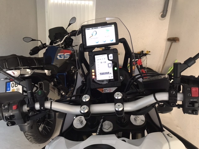

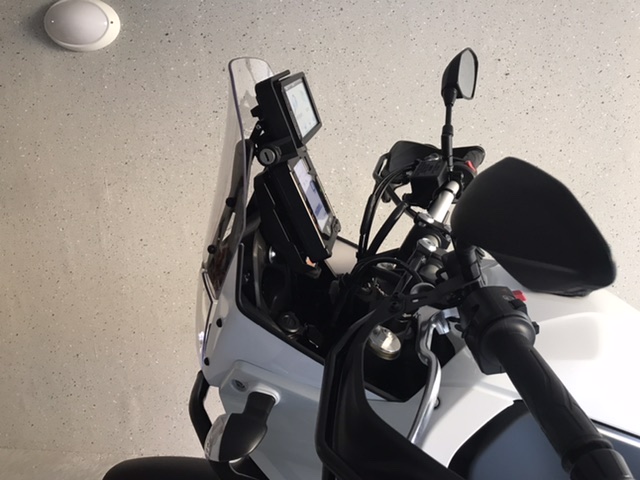

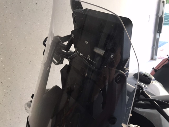

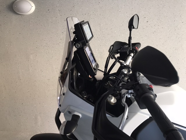

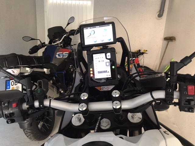

Hallo Leute,
da ich bei meiner GS ein Navi benutze, sollte dieses auch bei der T 7 Verwendung
finden. Eine passende BMW-Halterung gab es günstig im Netz. Die vorhandene
Befestigungsstange musste ich gegen einen Eigenbau (Messing- Edelstahlrohr)
tauschen. Angepaßt an die Position des Navi musste die neue Befestigung etwa
30 mm nach oben wandern. Hier das Ergebnis !
viele Grüße
Uwe

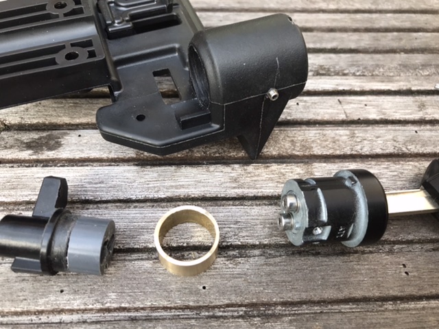

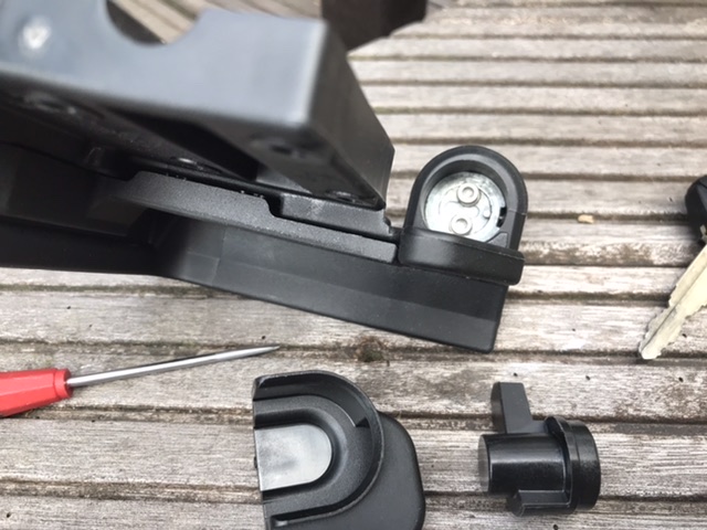

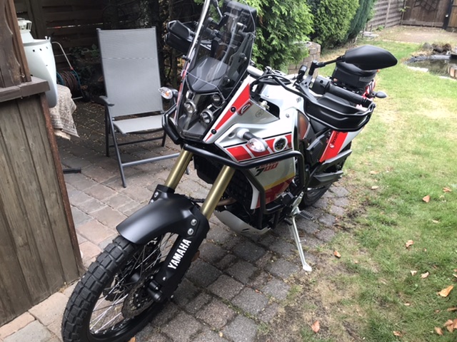

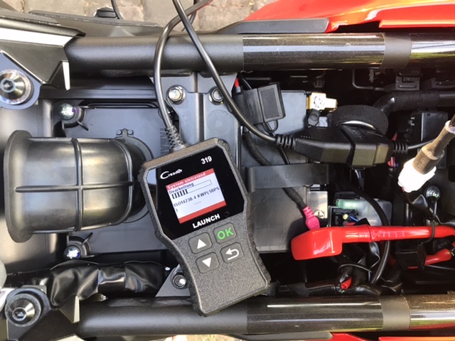

habe heute meine hoffentlich letzten Änderungen vorgenommen😂.

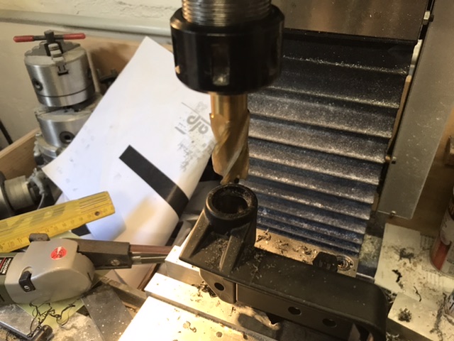

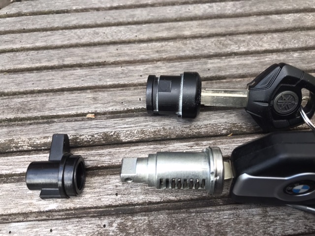

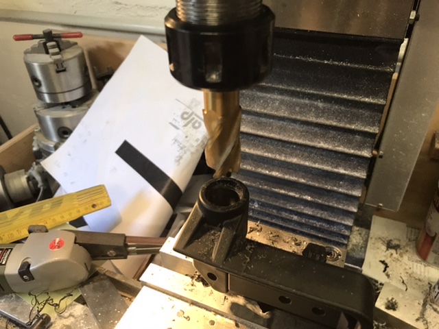

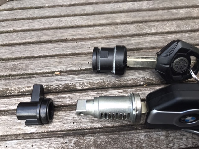

Die Navihalterung von BMW musste ich immer mit dem passenden Schlüssel öffnen. Beim Yamaha Dealer bekommt man einen Zylinder, der sich auf den Zündschlüssel einstellen läßt (Gleichschließung).
Das Problem beim Austausch der Zylinder bestand nicht nur in den unterschiedlichen Durchmessern, sondern auch in der Drehrichtung der Schlüssel beim abziehen/verriegeln. Hier läßt sich der äußere Ring des Yam. Zylinders
etwas ausfräsen, so passte es dann mit der Verriegelungsrichtung.

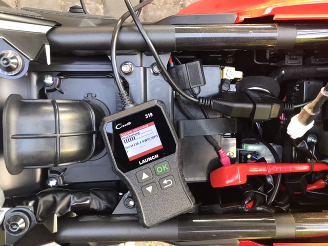

Der Rest ging dann leicht von der Hand. Die Post brachte mir dann noch die Scheibenverstellung von Kedo und ein „Diagnosegerät“ von Creader.
Kurz die Scheibe montiert, und den Motorfehler gelöscht den ich beim Umbau verursacht habe. Zündung eingeschaltet bei abgezogenem Stecker des Displays.
Sehr blöd !
