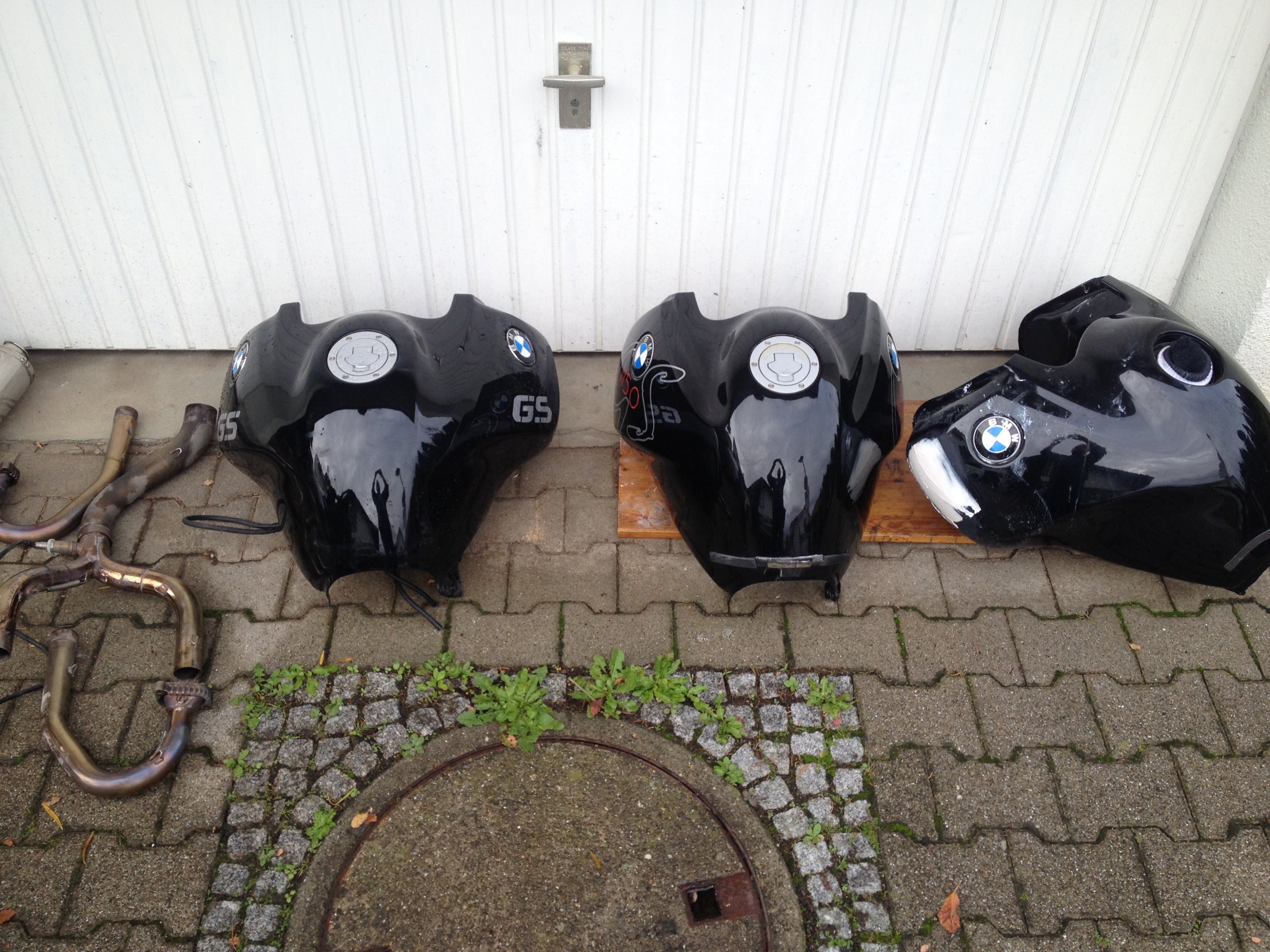

Ich habe auch noch so einen Tank ( ADV) und bin leider - wie einigen vielleicht bekannt - als absoluter Untechniker auf Werkstätten angewiesen.
Kennt jemand vielleicht jemanden in Norddeutschland, der sowas reparieren kann?
Meine Werkstatt hier will es nicht und so kaufte ich bereits einen neuen Tank, habe aber den alten mit abgerissenem Bolzen noch liegen und finde es schade, dass er nur so kaputt rumliegt.
Weil er schon seit 2 Jahren liegt, müsste er gut ausgedünstet und hoffentlich noch nicht verrostet sein.
Schöne Grüße, Machtien

oder du verkaufst den Tank mit den defekten Gewindestiften, wenn es der 30l Tank der Adv ist, dann wirst du ihn gut losbekommen.
Hi Machtien,
die großen ADV-Tanks sind ähnlich wie Gold. Nur bissl unhandlicher.
Und bei Euch dort oben im Hohen Norden hat´s doch Platz zum Lagern, oder nicht?
Sobald Du das Trumm aus Verlegenheit abgegeben/verkauft hast, drückst Du Dir in Deinen eigenen Tank eine Delle und beißt Dich in der Arxxx. Und spätestens dann findest Du keinen gleichwertigen Ersatz mehr zu Deinem Ex-Tank.
Spül den alten Tank ab und zu gut mit Ballistol oder Petroleum aus und lager ihn offen und trocken.
Wenn die Not dann akut groß genug ist, findest Du bei Euch sicher kurzfristig einen, der Dir das Löchlein in den Tank bohrt und eine 5-MM-Schraube spritdicht reinpappt.
Grüße aus dem Wilden Süden,
wo auch schon seit Jahren so ein Schatz gebunkert liegt.
