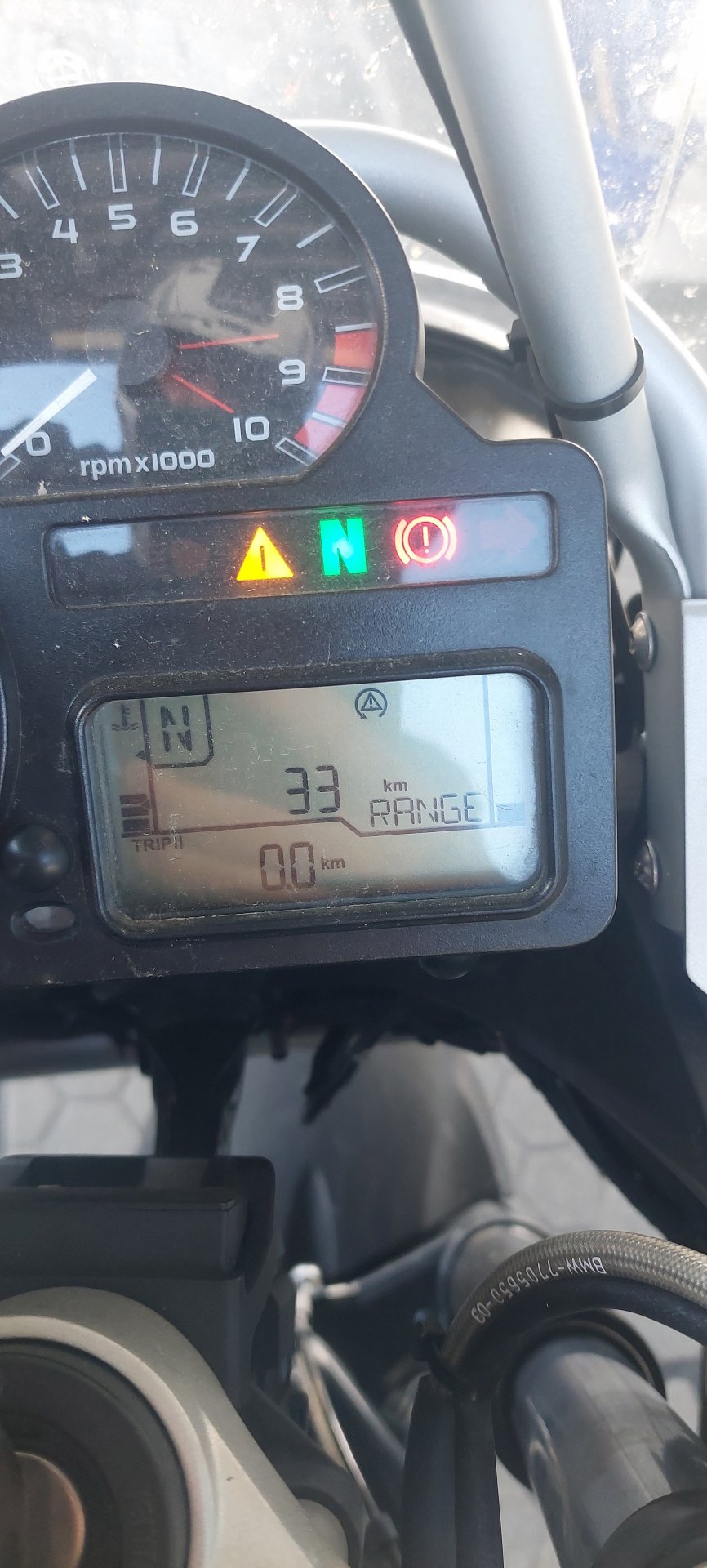

Nachdem ich zweimal mit leerem Tank auf der Autobahn liegen geblieben bin, orientiere ich mich nur noch an der Kilometeranzeige. Den Geber habe ich zwar ersetzt, aber sicher ist sicher.
Beim zweiten Mal ist der Motor knapp ein Jahr nach der Reparatur mitten auf der Autobahn, und zwar auf der dritten Spur, ausgegangen. Leider hatte ich kurz davor die Batterie gewechselt, sodass die Kilometeranzeige nicht mehr stimmte. Laut Tankgeber hätte ich noch 150 km weit fahren können.
Wenn die Tankanzeige anspringt und angeblich noch 40km Reichweite bleiben, tanke ich voll (nach etwa 300 bis 320km) und es passen circa 16 Liter rein.

genau die gleichen Werte habe ich bei mir auch. Ich habe noch nie mehr als 16 l in dem letzten Jahr, seit ich diese GS habe, getankt und bekomme jedes Mal Panik, wenn diese gelbe Leuchte angeht.
Keine Panik bekommen, sondern so agieren, wie es zu früheren Zeiten bei Motorrädern ohne Anzeige auch geklappt hat. Der Tank fasst bei geeignetem Vorgehen tatsächlich 20 l, es kann aber auch 1 l weniger bei der Befüllung wegen der Abschaltung drin sein.
Man nullt beim Tanken den Tageskilometerzähler und den Durchschnittsverbrauch und rechnet mit dem Durchschnittsverbrauch aus, was weg ist. Netterweise stimmt der Durchschnittsverbrauch ziemlich gut. Für die MT-07 meiner Frau muss ich das auch machen, denn diese hat zwar eine Reservelampe, aber keine Restweitenanzeige. Und die Reservemenge soll lediglich 2,4 l betragen. Ihre Erwartung ist, dass ich die Streckenführung so mache, dass sie nicht ohne Benzin ist.
Bei der 1200er Rally (2012) eines Freundes kommt die Reserveanzeige ebenfalls viel zu früh. Er wird dann sehr nervös. Ich schüttele dann nur mit dem Kopf. Wenn die Anzeige noch 80 km Restreichweite anzeigt, mit dem Durchschnittsverbrauch aber noch 150 km drin sind, muss man nicht nervös werden.
Falls die Anzeige stabil arbeitet, also immer dieselben blödsinnigen Werte zu früh anzeigt, empfehle ich, einen Benzinkanister mit 5 l mitzunehmen und den Tank einmal bei normaler Fahrweise komplett leer zu fahren. Dann weiß man, wie weit man ab Leuchten der Reservelampe noch kommt. Mit 5 l kann man dann so viel auffüllen, dass man zur nächsten Tanke kommt.

Und genau das ist bei meiner Rallye auch das Problem.
Ich gehe mal davon aus, dass es sich um ein Software Bug handelt.....

Ich hab mal ein Ticket bei Motoscan aufgemacht, hab die Vollversion. Es gibt nur die Funktion für den Foliengeber. Vielleicht hat ja der Programmierer von MotoScan eine gute Idee.
Ich denke mal das ist bei der TÜ scheinbar häufiger und viele haben schon resigniert. Ist aktuell das einzige was mich an dem Bike stört sonst ist sie echt gut.

Das glaube ich nicht. Als ich mit dem Foliengeber bei meiner 2007er GS ein Problem hatte, habe ich eine Fotodokumentation angefertigt, also Tageskilometerstand nach Nullen beim Tanken, Restreichweitenanzeige so ungefähr kurz vor dem Umspringen auf Reserve sowie die Restreichweite direkt nach dem Umspringen und den Durchschnittsverbrauch. Das habe ich alles an BMW München geschickt und meine Unzufriedenheit ausgedrückt. Ich hatte auch angegeben, dass ich eine korrekte Kalibrierkurve im Rechnungsprogramm erwarte, der Tank ist bezüglich Abmessungen kompliziert.
Ich habe dann insgesamt 3 Foliengeber hintereinander eingebaut bekommen, weil sich der Fehler immer wieder gezeigt hatte. Der letzte hat dann funktioniert wie er sollte bis zu einem Totalcrash. Es war damals also kein Softwarebug.
Ich kann diese Vorgehensweise nur empfehlen. Der Händler wird wenig ausrichten können bei einer allgemeinen Anfrage.
Wenn bei dir ein Hebelsystem verbaut ist und dieses nicht genau an der richtigen Position sitzt, gibt die Auswertung natürlich den falschen Stand wieder. Ob so etwas möglich ist, weiß ich nicht.

Das wissen wir jetzt leider nicht, wäre aber auch meine Vermutung. Wenn die 2 Balken stimmen, dann also 16 l in den Tank passen (sehr langsame Betankung am Ende), dann müsste die Restreichweite mit dem letzten Durchschnittsverbrauch (keine Ahnung, über welche Distanz gemittelt) berechnet werden. 33 km wäre ein Durchschnittsverbrauch >10 l/100 km. Normalerweise sollte die Restreichweite erst mal auf 80 km springen, dann wird auf der Basis des Durchschnittsverbrauchs langsam neu berechnet, der Wert steigt, wenn der Verbrauch unter 5 l/100 km im Durchschnitt liegt.
Ich würde an BMW München eine Fotodokumentation schicken.

Es dreht sich nicht um die Interpolation. Die ist wichtig für die korrekte Anzeige des Füllstands bei einem Tank mit nicht regelmäßigen Abmessungen. Das Erreichen der Reserveanzeige hängt an einem einzigen Wert des Füllstandgebers, unabhängig vom Typ (Hebel oder Folie). Ist dieser erreicht, "weiß" das Steuergerät, dass noch 4 l im Tank sein müssen und passt die Restreichweite an. Der Wert ist dann falsch, wenn die Position des Füllstandsgebers zur Anzeige der Restmenge an der falschen Stelle im Tank ist, der Füllstandsgeber also defekt oder falsch positioniert ist. Ob letzteres passieren kann, weiß ich nicht. Ob man den Wert im Steuergerät nachträglich anpassen kann, weil der Geber nicht exakt gleich im Tank angepasst werden kann, weiß ich nicht. Wenn der Arm bei einem Hebelgeber leicht verkrümmt ist, stimmt natürlich nichts mehr. Ob solch eine Beschädigung bei der Erstmontage passieren kann, weiß ich nicht.
Aber eine Restreichweite von 33 km nach Erreichen der Reserve ist Blödsinn. Denn dann hätte das System einen mittleren Durchschnittsverbrauch von 4 l / 33 km = 12 l/100 km detektiert. Das ist bei normaler Fahrweise unmöglich. Der Momentanverbrauch wird bei der Berechnung nicht genommen. Daher ist das klar ein Mangel, den ich BMW direkt mitteilen würde.
