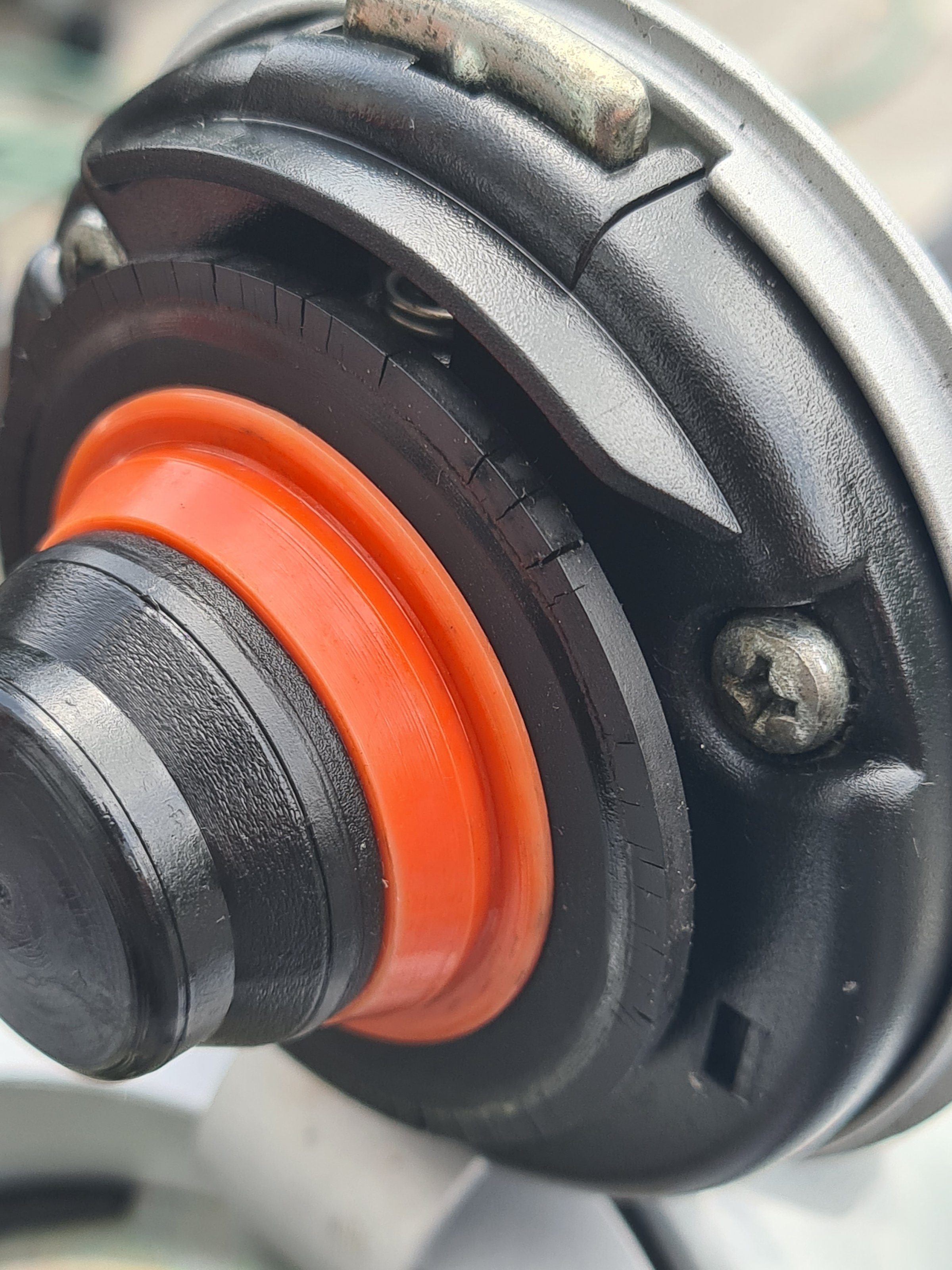

Hallo zusammen,
bei meiner r1200gs Bj. 2007 (307) ist die Gummiflachdichtung (Di=32mm, Da=57mm, t=2,5mm) im Tankdeckel total porös. Ich finde im Teilekatalog nur die Position 16117657172, das schaut aber anders aus. Hat jemand einen Tipp wo ich den Gummi bekomme?
Schonmal Vielen Dank

Hallo Franz Gans,
Danke für den Hinweis, ja leider ins falsche Forum gepostet.
Das Teil ...903 liegt ja aber unter dem Einfüllstutzen. Ich suche den breiten Gummiring im "Pfropen" des Tankdeckels. Im Foto hinter dem roten Teil.
VG
Georg

Gibt es weder für Deine, noch für die K50/51 als Ersatzteil.
Firmen wie "Gummi Meyer"... Schneiden Dir den auf Maß aus beständigem Material----

Hallo Andi,
Vielen Dank für die Info, das probiere ich.

Moinsen,
die Tankdeckeldichtung unserer F650GS-Twin, ist auch verschlissen und Labberig. Da es leider keinen Reparatursatz gibt, hab ich mich auf die suche nach passendem Ersatz gemacht und bin in diversen Oldtimer Foren über einen Tipp gestolpert, sich Dichtungen aus Viton machen zu lassen.
IPS-Onlineshop für Industrie und Handwerk | IPS (ips-kts.com)
Bei dieser Firma bin auf einen Konfigurator gestoßen und habe mir da eine Viton-Dichtung Innen=28mm, Außen=50mm und Stärke=3mm (Original 2,3mm) bestellt.
Die Dichtung kostet dann zwar so um die 30€ incl. Versand, das ist aber deutlich günstiger als einen neuen Tankdeckel zu beschaffen.
Die Dichtung ist noch auf dem Weg zu uns und die Montage/Test steht noch aus.
Ich hoffe mit der neuen Dichtung, müffelt es nicht mehr nach Sprit bei uns im Schuppen. Denn ich habe bereits alle Benzinleitungen und Dichtungen, rund um die Kraftstoffversorgung ausgetauscht.
