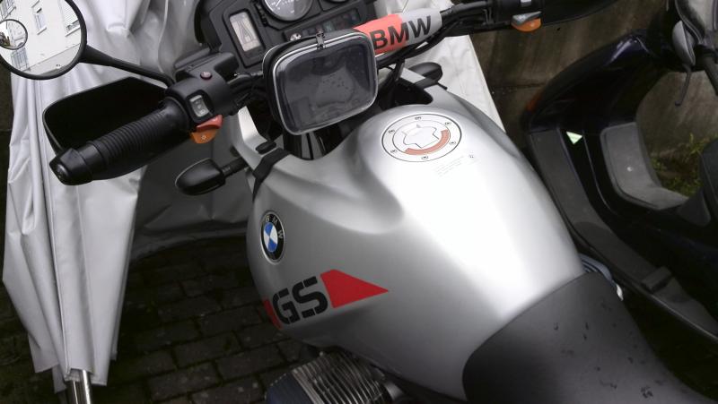

156.jpg20 L, oder 30 L Tank ? Ich meine früher konnte ich noch länger mit leuchtender Tankanzeige fahren :confused: sehr seltsam.
ElchQ
ElchQ
18.02.2012
1.161
Bierland Franken :)
1150GSA, R100GS PD SWT-Umbau
Korrekt.... Kleiner Tank mit 22 Liter... die 2 Liter schwappen allerdings in den "Haenge......" links und rechts... rechts kommt die Pumpe ran, links nur durch umlegen :)
Adv-tank hat einen Verbindungsschlauch von Li nach Re...
