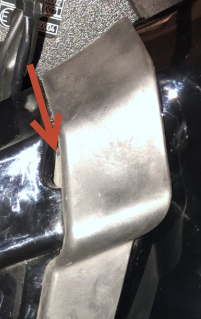

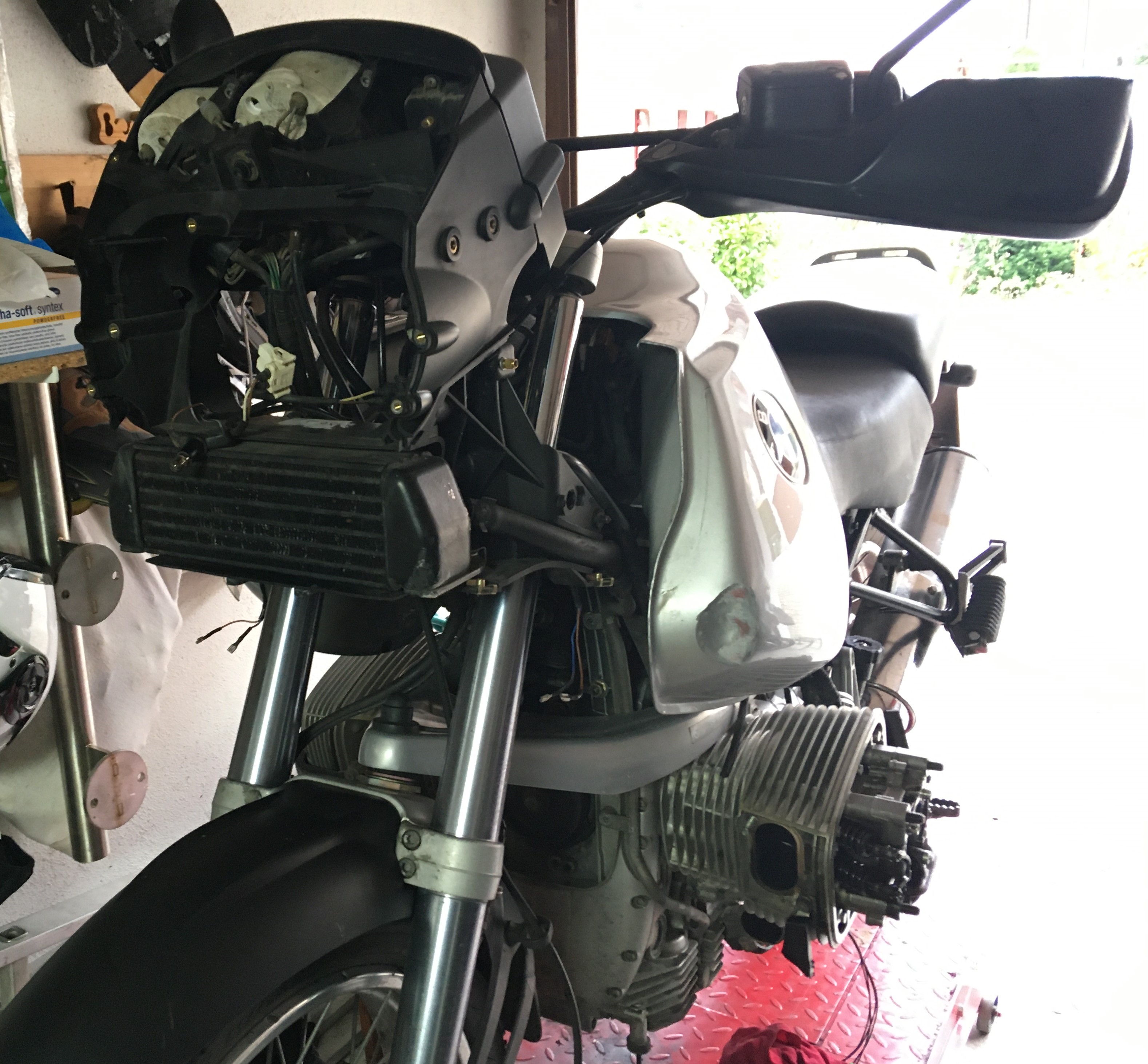

Original 30L blechtank ohne Beschädigung! War nur beim lackieren.
Eine Vermutung habe ich, das die Lasche wo der Tank festgeschraubt wird leicht verbogen ist (nach innen) .

Schaue die vielleicht auch mal die Befestigungselemente am Tank an die du auf den Rahmen schiebst. die sind ja auch aus Blech, vieleicht ist da was verbogen, ggf mit dem alten Tank vergleichen.

So wie der Tank sitzt ist da was ordentlich krum. Auch die hintere Halterung sieht komisch verbogen aus. Mach doch mal den Tank ab und drehe ihn um+ Fotos.
Es gibt noch eine weitere Möglichkeit - der Rahmen der deinen gesamten Vorbau hält, bricht auch gerne oder die Verschraubungen sind locker.
Tank umdrehen ist doof, dann sieht es aus, als wenn er rückwärts fährt:giggle:
bei meiner Dicken konnte ich mal den Tank nicht abnehmen, ging nicht aus der Halterung bei der Batterie raus. Lag daran, dass ich beim Endurotraining mich einmal (:facepalm: oder auch mehrmals, man verdrängt ja sowas:engel:) in der Sandgrube hingelegt habe. Und das hat den Tank bzw. die Aufnahme gequetscht. Das Ganze leicht hingedengelt und der Tank flutscht wieder rauf und runter wie es sein soll.
Beim rumfummeln auf die Züge achten, springen mal gerne raus und soll dann zu verzweifelter Fehlersuche animieren, warum die GS so komisch läuft

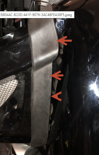

Hmm...sitzt in der Tat seltsam. Mal ne ganz blöde Frage: Die beiden Gummis für di Tankaufnahme vorne sind aber schon drauf?

ich mag mich täuschen! Mal nur mein Eindruck, der Tank sitzt irgendwie schräg auf dem ersten Bild, auf dem dritten ist das Gummi zwar auf dem Tank aber dann doch vom Schnabel gerutscht?
Kann da die Ursache liegen? Wie schon geschrieben ich mag mich täuschen zumal ich diesbezüglich sicher kein Experte bin.

Meine Fragen: Es handelt sich um einen originalen 30l Tank der 1150GS Adventure aus Metall? Oder um das Sprittfass von Touratech aus Kunststoff? Vorher war der 22l Tank drauf und hat gepasst?
Irgendwie ist das neue Teil “verzogen“ ....Alles sehr merkwürdig.
Seh ich genauso.
Aber ich möchte fast ausschließen, daß man einen Blechtank entsprechend verformen kann, ohne daß man Spuren davon erkennen kann. OK, evtl. den einarmigen hinteren Halter?
Aber das ist m. E. auch nicht der Knackpunkt.
Kann´s nicht sein, daß der Schnabel samt "Geweih" einfach mal verbogen wurde und das mit dem alten Tank bisher nicht aufgefallen ist?
Bei entferntem Kunststoffschnabel läßt sich das Geweih tatsächlich mit gefühlvoller Kraft (=Schmackes!) einige cm in jede Richtung ausrichten.
Ich hab schon viele, sowohl große als auch kleine Tanks der 11X0 GS in der Hand gehabt und montiert. Aber so hat´s noch nie ausgesehen, außer bei verbogenem Geweih infolge eines Unfalls/Umfallers.

Irgendwie sieht es aus als wäre der Tank noch etwas hoch positioniert oder macht das der Aufnahmewinkel? Der scheint noch nicht in seiner Endlage zu sein. Der Tank und der Schnabel bzw. das Gummi sind doch noch höhenversetzt, oder sehe ich das falsch?

@ elfer ja der Vorbesitzer hat den Schnebel getauscht... es wäre ein Ecke ausgebrochen gewesen da er nem Kumpel auf Koffer gefahren wäre... ich habe den Schnabel dann zum Lackierer gebracht ( nach dem Kauf 2017)
Da der Vorbesitzer ihn liederlich mit Spraydosen Lack gemacht hat...
nach damaliger Demontage diverser Teile ( Schnabel, der alte Tank und bisschen kram zum Simmerring tauschen ( Kurbelwelle und Getriebeeingangswelle) war die Kuh schon gut zerlegt...
alles wieder zusammen... alles passte... im Sommer 2019 ist sie mir dezent umgefallen ... ohne großen Schaden! Nur Kratzer am Sturzbügel...
Trotz allem ist da nix mit Tank und Schnabel passiert...
saß alles wo es hingehört!
Und nun will ich den 30L montieren und es klemmt ☹
ich werde mir an we mal das Geweih genauer betrachten..
irgendwas muss ja komisch sein
Danke
Gruß Kai
