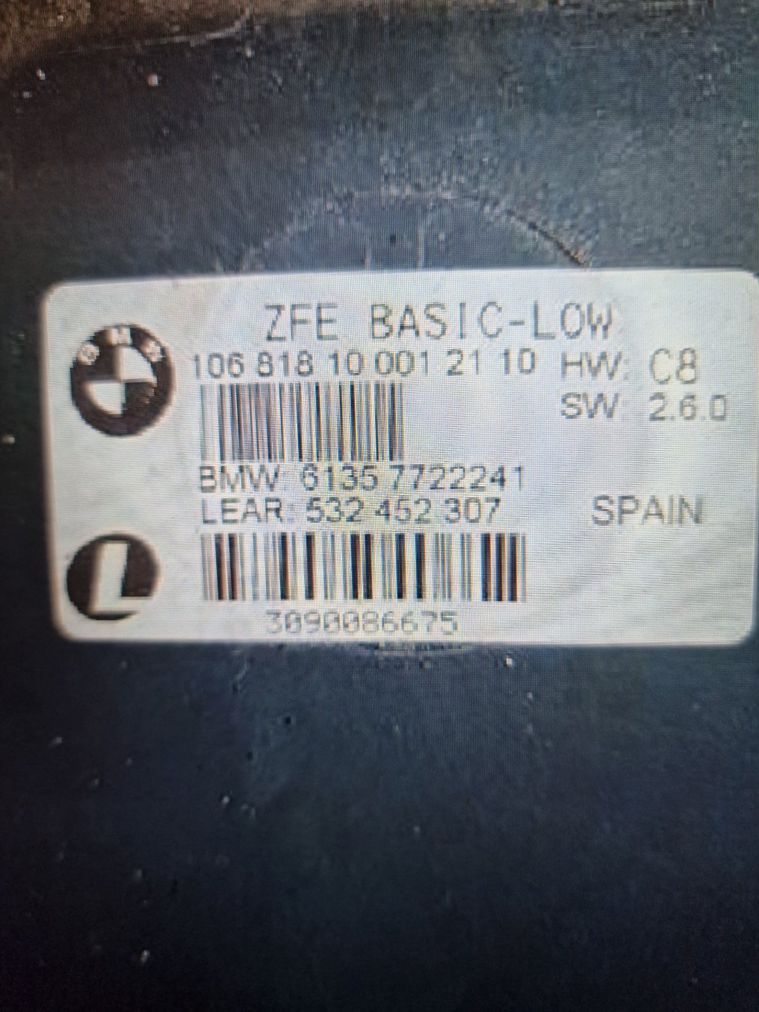

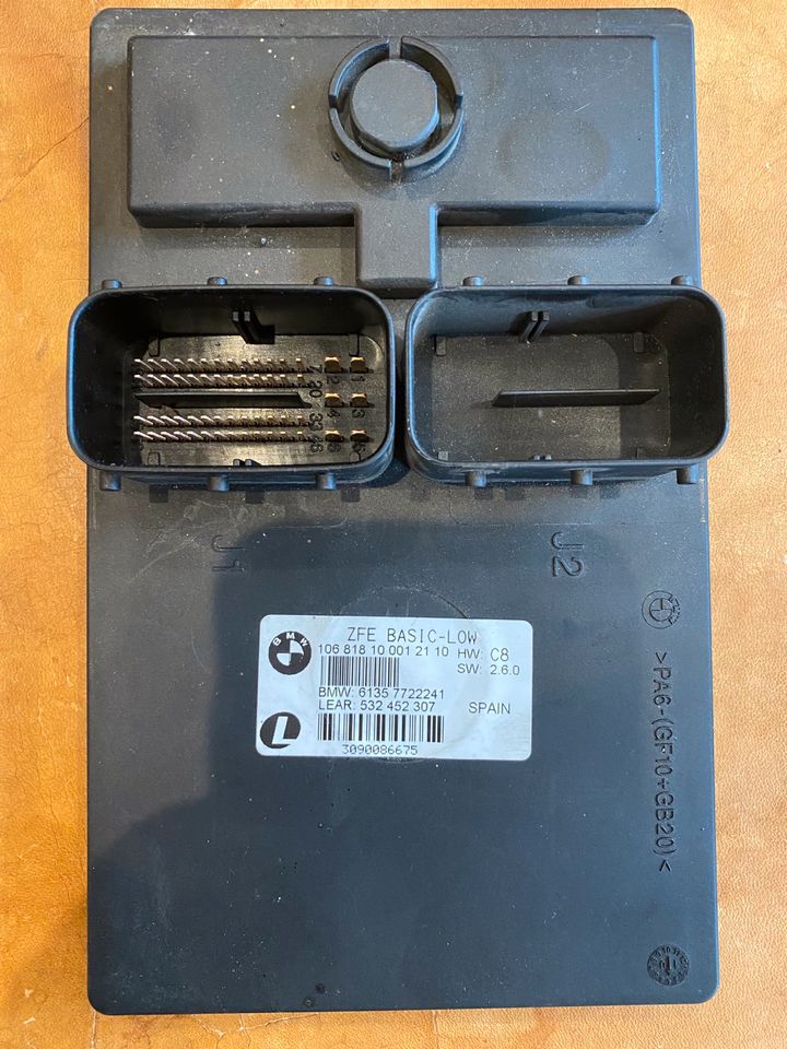

Hallo
Eine Frage an die Fachleute
Sind diese beiden Teile identisch?? und nur für 2 verschiedene Fahrzeuge
Gruß Pfälzer

Ich sehe von einem Teil zwei Aufnahmen.
Kommt da noch was zum Vergleichen?

Laut Aufkleber sind die identisch. Allerdings kann ich mir vorstellen, dass die ZFE auf ein Motorrad programmiert ist. Falls Du da an einen Tausch denken solltest: Müsste man dann wahrscheinlich umprogrammieren (falls es überhaupt möglich ist).

Die Stecker sind identisch
Einfach nur austauschen geht nicht ??

Ich vermute nicht. Die Stecker sprich Hardware sind immer identisch, da sie ja auch zum Kabelbaum passen müssen. Die Software macht den Unterschied. ZFE heißt Zentrale Fahrzeugelektrik. Da drin sind der Typ, Fgstnr, Ausstattungsdetails und anderes einprogrammiert. Wenn Du das Gerät woanders einbaust merkt dies das Gerät. Hab ich gehört.

Ich teile Deine Ansicht! Hardwaredetails, siehe auch hier: https://www.realoem.com/bmw/de/partxref?q=61357722241

Zumindest sind die Teile tauschbar, auch wenn eine BMW-Werkstatt vielleicht Programme ergänzen muss. Schliesslich kann so ein Ding mal defekt werden und dann schmeisst man ja nicht das ganze Mopped weg.
Der Blick in den ETK zeigt, dass alle 1250 das gleiche Steuergerät haben.
Dabei steht der Vermerk
nur für Reparatur in einer Fachwerkstatt
Achtung!
Reparaturfreischaltcodes direkt im ASAP Portal unter "Sweeping Technologies" im Menü "Anfrage Reparatur FSC" bestellen.
Steuergerät mit EWS-Daten, bitte als codiertes Teil bestellen!
Fahrzeugspezifischer Datenstand muss in der HO programmiert werden.
Dein Teil ist uralt und bereits x mal durch Neuteile ersetzt worden Es müsste aus einer der Maschinen stammen

Zur Info
Das ZFE ist bei BMW nicht mehr gelistet :(
Nun wird es zu RH Electronics gesendet und Repariert kosten 365,27 €
Danke für eure Hilfe
Gruß Pfälzer
