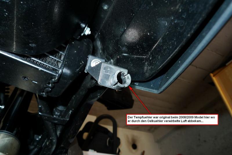

Bei meiner 07 war auch alles io.
Das Problem ist erst ab 08 MÜ angefangen.
Mit der Änderung des Schnabels und diesem " Luftleitblech "
vorne über den Öelkühler denk ich.

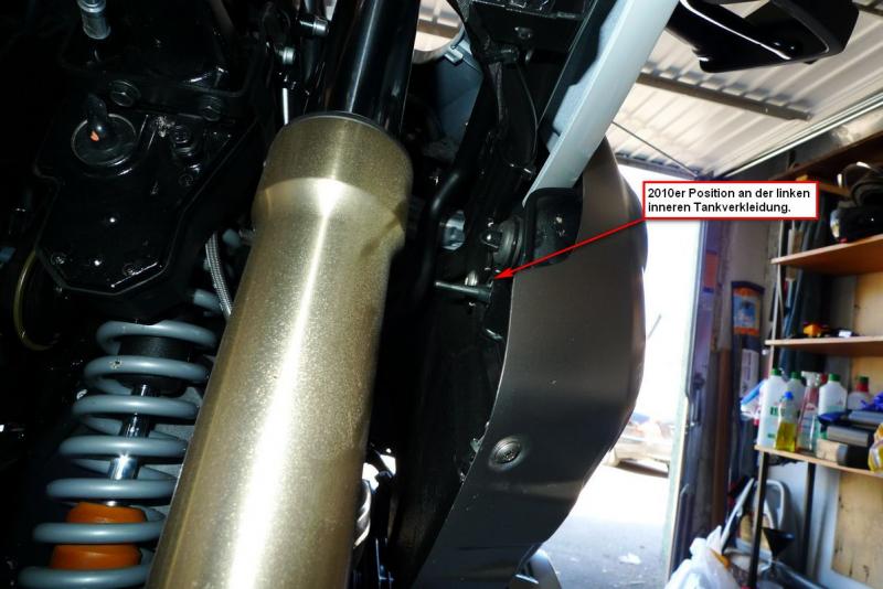

Die Münchener haben das wohl erkannt und deshalb ist an der 10 er
der Fühler unter dem Seitenteil angebracht.
Was ich nicht verstehe ist das die 08 und 09 Fahrer so im Regen
stehen gelassen werden.
Traurig :(:(:(

Die Bänder wurden nach ablauf der 09 gestoppt
und mit der 10 er wieder angelaufen ,
seitdem wird der Temperaturfühler unter der linken
Seitenverkleidung verbaut.

Also definitiv ist das Problem bekannt auch in M .
Meine NL baut mir nun den Fühler beim Service um unter die die Seitenverkleidung.

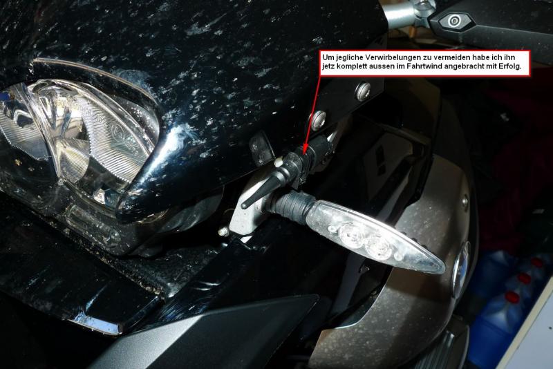

Das was du schreibst ergibt keinen Sinn. Ich habe dir doch gesagt das nachdem ich den Fuehler wo anders hin verbaut habe die Temperatur stimmt! Waere der Fuehler defekt oder die software dann wuerde es woanders ja auch falsche Werte liefern. Auserdem haette BMW nach deiner Theorie wo alles in Ordnung ist auch nicht die Position beim 2010er Model verlagert.
Untern die Bilder zu meiner Loesung und die BMW's Loesung im 2010er Model.

Untern die Bilder zu meiner Loesung und die BMW's Loesung im 2010er Model.[/QUOTE]
Es ist zwar eine lösung Dein umbau .Garantiert auch zu 100 % funktionstüchtig.
Aber schick ist etwas anderes.
Gut nur das nicht jeder den gleichen Geschmack hat .;)
Baumbart
auf die Gefahr hin Dir auf den Fuß zu treten - besser als die ursprüngliche BMW-Lösung scheint das auch nicht wenn man schon Präzisionsklimamessungen machen will, der Fühler heizt sich in der Sonne schön auf schätze ich.
J
Julio
der Fühler heizt sich in der Sonne schön auf schätze ich.[/QUOTE]
Klar , ich sage ja man kann sich über alles den Mund fusselig reden.:cool:
Aber was eingebaut ist sollte auch funktionieren.;)
Die Japaner lachen uns bald aus . :D:D
YAHA oder Julio,
wie habt Ihr das denn gemacht, das Kabel ist doch dafür nicht lang genug!!??
Ich hab für meine Lösung das Kabel wie Gummi ziehen müssen. Meine Position ist ja noch näher an der Originalposition als Eure, oder :confused::confused:

Sorry Überflieger, aber für so eine "Lösung" sein Mopped derart zu verunstalten geht ja gar nicht.
Überflieger
Überflieger
06.10.2007
588
82110 Germering
R12GS LC; KTM 690 Enduro R
Jo, hast ja recht :D
Dafür hatte ich gewiss als erstes auf dieser Welt eine MÜ `08 mit funktionierender Anzeige! Ist doch auch was wert ;););)
Bei meiner nächsten Inspektion kriegt der :) nen gehöriegn Anschiss, dass er den Fühler an die Stelle setzen soll, wo er hingehört!
Das hat er nämlich bis heute mehr oder weniger verweigert!
