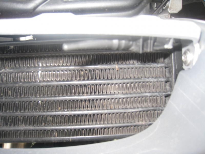

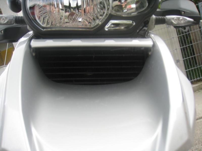

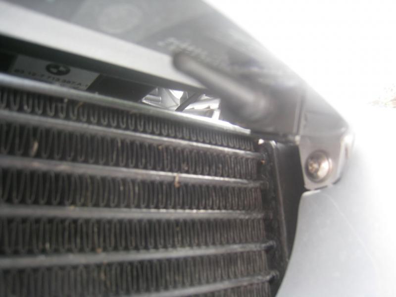

also ich hab den fühler nun dorthin platziert gehabt, wie ihn die 2010er nun hat (links in der verkleidung). ist wesentlich besser als unter dem schnabel - bei hohen temperaturen gibt es immer noch abweichungen - leider. autobahn hohes tempo: angezeigte temp steigt, langsames tempo: angezeigte temp geht wieder zurück. d. h. die beeinflussung durch die abwärme des ölkühlers ist nach wie vor gegeben - wenn auch geringer.
habe den fühler nun vor den ölkühler von unten an den kleinen spoiler befestigt. ist vor sonne geschützt, wird vom fahrtwind angeströmt - perfekt.

den sensor von unten auf den spoiler geklebt. damit ist er gegen sonne unempfindlich + man siehts nicht.
schönen tag
Hi SRC
Wie sieht es denn mit der Strahlungswärme (im Stand / langsamer Fahrt) des Ölkühlers aus? Der Temperaturfühler ist jetzt ja im direkten Umfeld des Ölkühlers.
Macht sich das bemerkbar?
Ich habe den Fühler bei meiner 09er MÜ auch schon in die linke Tankverkleidung verlegt und im Vergleich mit der Anzeige in der F 650 GS (2010er)
meiner "besseren Hälfte" ist die Differenz immer noch 2° - 3°C zu hoch.
Ansonsten kann ich mir die Lösung den Temperaturfühler ohne Halterung, wie beschrieben, unter dem Spoiler zu befestigen gut vorstellen.
Damit man ihn aber nicht sieht, muss man ihn relativ weit hinten befestigen - also sehr nahe am Ölkühler.
Daher meine Bedenken wegen der Abwärme im Stand oder bei langsamer Fahrt.
Grüßle Gert

die strahlungswärme des ölkühlers nach vorne ist nur bei stillstand oder ganz langsamem tempo relevant. ein erhöhung der temperatur wird aber nur dann angezeigt wenn ein gewisses tempo überschritten wird (so um 30 km/h), und dieses tempo muss eine gewisse zeit lang oder strecke überschritten sein. so gesehen besteht keine gefahr.
