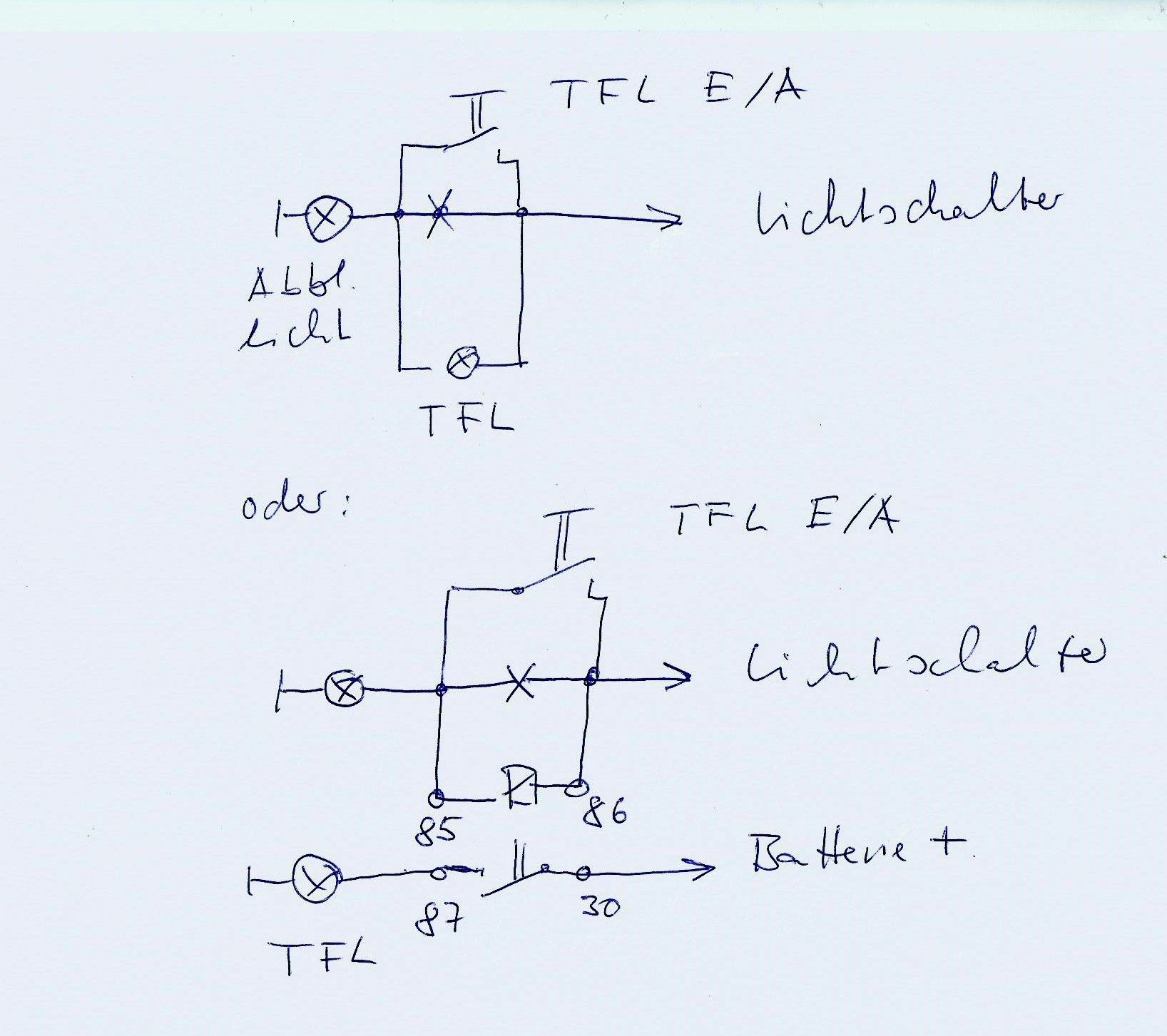

Wo ist das Problem?
Lösung: Kabel, das zur Abblendlampe führt, durchschneiden und an die beiden Enden das TFL anschließen. Plus an die Seite zum Kabelbaum, Minus an die Seite zur Lampe. Zum Einschalten des Fahrlichts EIN/AUS Schalter über das TFL legen.
Meiner Meinung nach erfüllt die Schaltung alle Vorschriften.
ABER: Das funktioniert nur wenn das TFL in Verhältnis zum Fahrlicht nur sehr wenig Strom aufnimmt z.B. LED-Ausführung für das TFL und Glühlampe für Fahrlicht. Polung beachten! Es entsteht eine Reihenschaltung. Das TFL leuchtet dann, wenn sonst das Fahrlicht eingeschaltet worden wäre. Das TFL bezieht seine Masse über die Fahrlichtlampe. Erst wenn das TFL über den neuen Schalter kurzgeschlossen wird, dann leuchtet das Fahrlicht, das TFL verlischt. Im Gegensatz zur Autoschaltung leuchtet das Schlusslicht bei eingeschaltetem TFL. Das ist Forderung.
Gruß janus

zwei Seiten und kein brauchbares Ergebnis ...
Also: Obere Schaltung für relativ hochohmiges TFL. Könnte sein, dass die Abblendlampe glimmt, dann halt die Relaislösung nehmen. Sicherung von 30 auf Batterie nicht vergessen 5 A reicht bei TFL.
Gruß janus
Nachtrag: bei "X" Kabel durchschneiden, damit keine Parallelschaltung entsteht. gerd hat mich darauf aufmerksam gemacht.
