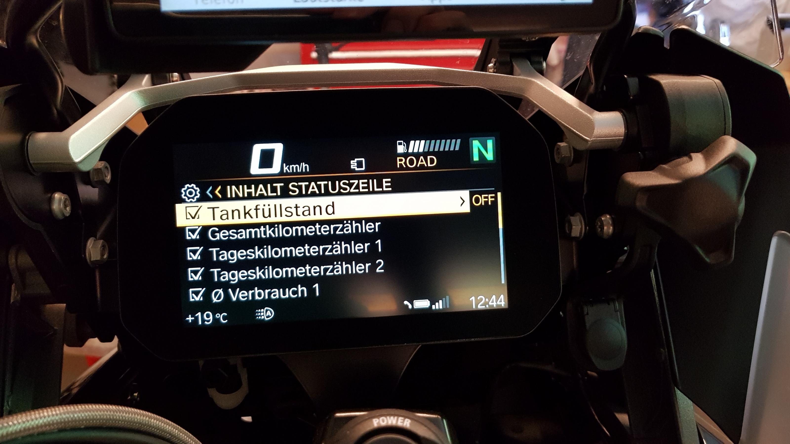

Hatte letzt das selbe. Im Menü unter Einstellungen mal nachschauen ob die Anzeige noch eingeschaltet ist. Bei mir waren urplötzlich alle Haken bei der Anzeige raus. Nachdem ich diese wieder gesetzt habe, konnte ich wieder durchschalten.

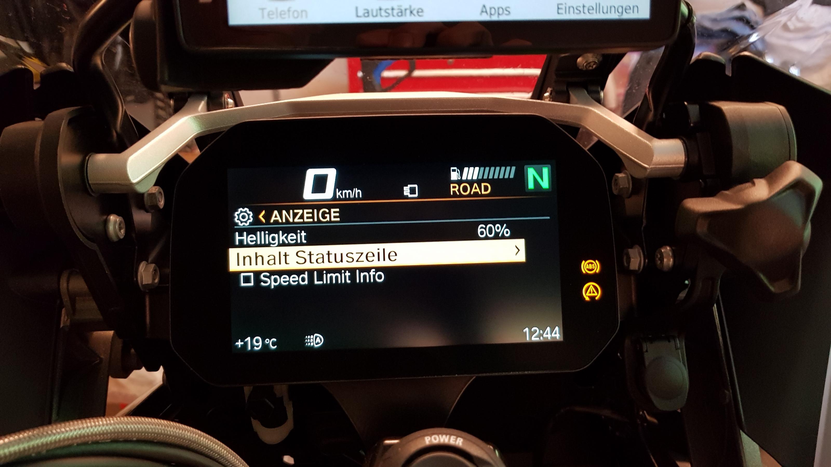

@Lhotse
Genau dieses Phänomen habe ich auch schon 2-3 mal gehab, alle Häkchen waren auf einmal deaktiviert.....
Softwarestand 60......auf 90.
Von mir kurz folgendes dazu:
Das mit den Häkchen in den Einstellungen....die müssen angehakt sein. Bei mit war "nix" angehakt.
Das was in den Einstellungen "ANZEIGE" angehakt ist, ist dann im PureRide TFT in der Statuszeile (oben Mitte)
mit der Menü-Taste links am Lenker per Tastendruck wählbar.
Das Menü in den Einstellungen ist leicht irreführend, weil neben dem jeweiligen Menüpunkt "ON" steht,
das soll aber nur gelten wenn der Haken des Menüpunkt gesetzt ist.
Wenn kein Haken gesetzt ist, steht zwar rechts aussen immer noch "ON" aber es wird nichts angezeigt im PureRide TFT.
Ausser der Restreichweite.
Darauf konnte ich mir anfangs auch keinen Reim machen.

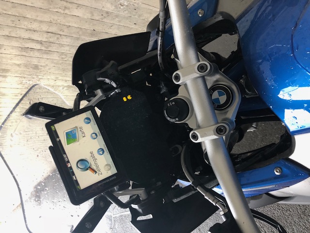

Nachdem ich den mehrfachen Ausfall meines TFT bereits beim 1.000er Service reklamiert hatte, wurde ein ca. 5 ständiges Update gestartet.
Gebracht hat es leider nicht viel. In den letzten 3 Monaten mit ca. 4.000 km ging mir wie gestern auch wieder das TFT mehrfach während der Fahrt für einige Minuten aus. Das Foto ist von gestern bei laufendem Motor.
