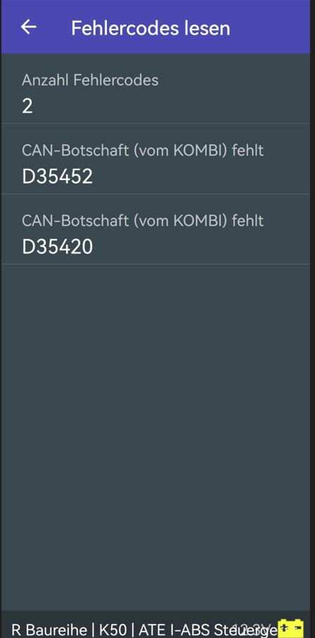

Ich möchte hier kurz meine Erfahrung mit dem RX5 teilen. Gestern bin ich die ersten 200 km damit gefahren. Folgendes fiel mir auf. - Der Navigator zeigte zwei Fehlermeldungen an. ABS-Selbsttest nicht abgeschlossen und Antischlupfregelung deaktiviert. Das liegt scheinbar daran, dass das RX5 keine Bestätigung an CAN-Bus sendet. Denn diese Fehlermeldung ist dann beim ABS-Steuergerät drin (CAN-Botschaft vom (Kombi) fehlt). Keine weitere Fehlermeldung, auch nach wiederholtem Löschen bleibt es bei dieser Meldung. Hier sollte, wenn möglich, KOSO nachbessern. Wer keinen Navigator V od. VI hat, dem würde das nicht einmal auffallen. Auch wird auch im Nav. V der Momentanverbrauch nicht mehr berechnet. Dieser Wert ist jetzt nicht mehr gefüllt. Der durchschnittliche Verbrauch wird aber im RX5 angezeigt. Momentanverbrauch war bei mir im originalen Tacho auch nicht vorhanden. Fehlt also nicht. Mir persönlich gefällt das Teil. Alle, meiner Meinung nach, notwendigen Informationen kann man sich anzeigen lassen. Über Sinn und Unsinn dieser Anschaffung kann man sicher auch reden, aber nicht diskutieren, denn dann müsste man jede zusätzliche Anschaffung für unsere Dicken in Frage stellen. Alukoffer, obwohl man die Varios hat. Da gibt es sicher noch andere Beispiele. Und ich denke da hat jeder so seine eigene "Leiche im Keller".
Rick_UM
Rick_UM
09.02.2018
182
Uckermark
K50 Rallye
Habe gestern auch die erste Probefahrt unternommen und exakt die gleichen Fehlermeldungen erhalten.
Das nach dem Einbau Fehlermeldungen zur CAN-Bus-Kommunikation kommen (mit GS911ausgelesen), hatte ich dem Support von Kosoeurope schon mitgeteilt. Gegenprobe mit Originaltacho war ohne Befund. Mir wurde per eMail zugesagt, dass der Support sich mit dem Hersteller in Taiwan ins Benehmen setzt. Das war vor 2 Wochen.
Das dass ABS und ASR beeinträchtigt werden, wusste ich da noch nicht. Das ist m.E. nicht tolerierbar!
Mir ist zudem aufgefallen, dass die Restreichweite in meinem Navigator VI und im RX-5 sich um etwas mehr als 10km unterschieden haben. Aber das liegt ggf. am Algorithmus.
Erstaunlich fand ich die gute Lesbarkeit trotz der relativ kleinen Schrift. Die Buchstaben/Zahlen sind sehr scharf gezeichnet. Daher ging es ohne Lesebrille 🤓!
Das Koso RX-5 gefällt mir auf jeden Fall besser als die Original-Uhr. Aber mit den Fehlermeldungen kann ich nicht leben!

Die Fehlermeldungen betreffen die Kommunikation zwischen linker Bedieneinheit mit dem ABS-Steuergerät (Zeitüberschreitung und CRC-Fehler), zum Motorsteuergerät: "Alive Fehler" sowie zum Steuergerät der Semiaktiven Dämpfung: "Can Botschaft Status Kombischalter links fehlt". Das klingt für mich eher danach, als ob das Koso den Busverkehr behindert als das die Rückmeldung vom originalen Kombiinstrument fehlt. Dazu gibt es nämlich keine Meldung.

Ich habe gerade eine Information von KOSO Europa zu meinen angefragten Fehlermeldungen erhalten und auch den Nachtrag zur ABE für die R1200GS LC (e1*2002/24*0584*). Bin noch unterwegs. Melde mich später noch einmal dazu, wenn Interesse besteht.
Elmue1966
Elmue1966
07.04.2024
12
Rathenow
R1200GS LC, R1150GS, K1
Da unter der E-Mail ein langer Salm von Datenschutz und vertrauliche und/oder rechtlich geschützte Informationen steht.
Desweitern schreibt er (Ansprechpartner KOSO EU), dass auch die Foren gelesen werden.
Rick_UM
Rick_UM
09.02.2018
182
Uckermark
K50 Rallye
Ich habe auch eine eMail erhalten. Wortlaut wahrscheinlich identisch.
Diese Fehlermeldung ist keine Funktionsstörung, sondern eine Kommunikationsstörung. Hier Pairing-Problem genannt. Da das kein Funktionsfehler ist, wird er auch nicht als Fehlercode im RX5 ausgewiesen. RX5 und der interne CAN-Bus kennen sich eben nicht genau. Lt. Werk KOSO würde das auch bei anderen (fremden) Tachoeinheiten auftreten.
Ich dachte in meiner Einfältigkeit, dass genau deshalb vor der Montage eine Synchronisation mit dem parallel angeschlossenem Originaltacho erfolgt.
Na dann warten wir mal ab und geben Ihnen Zeit zur Nachbesserung.
