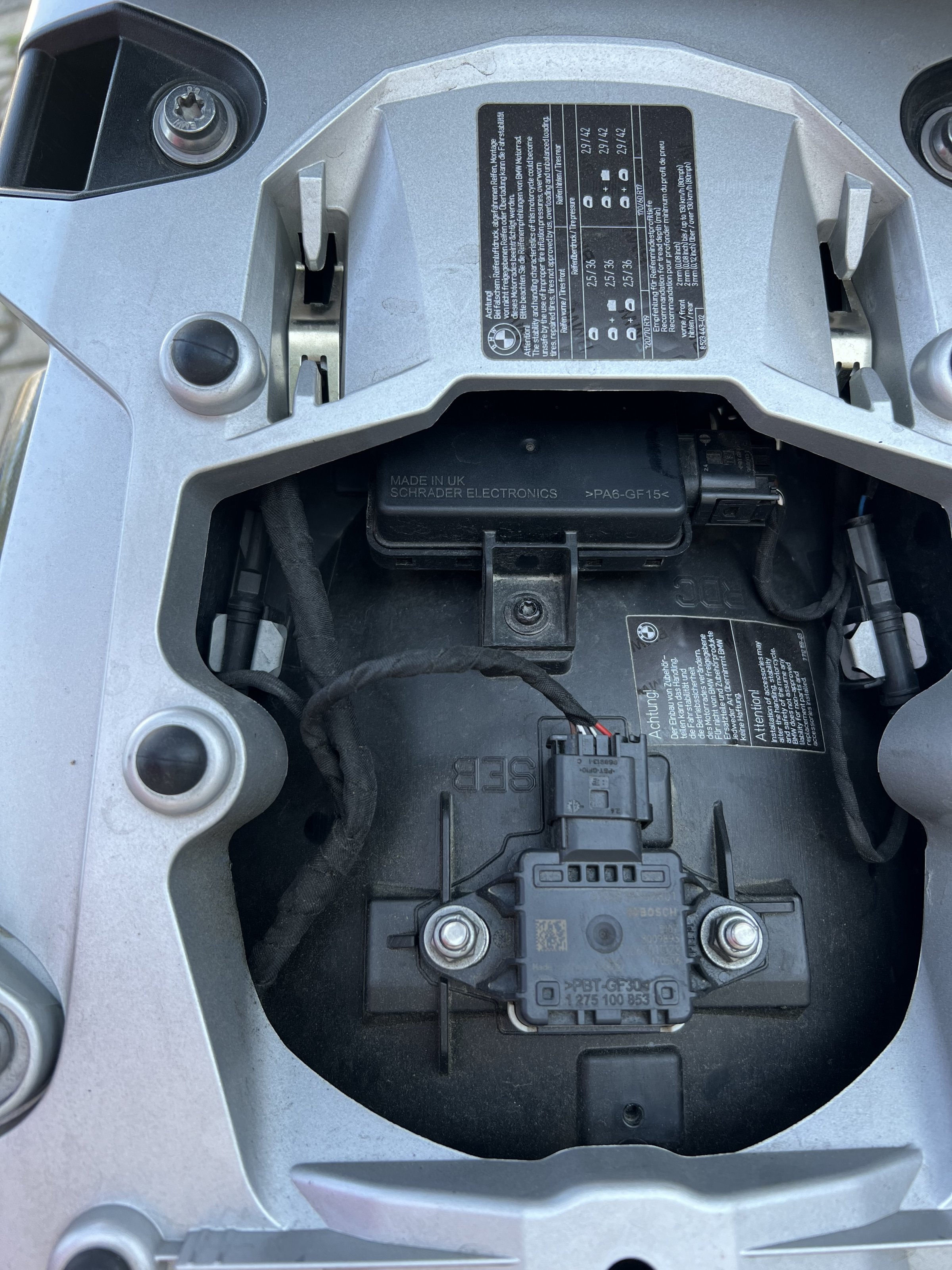

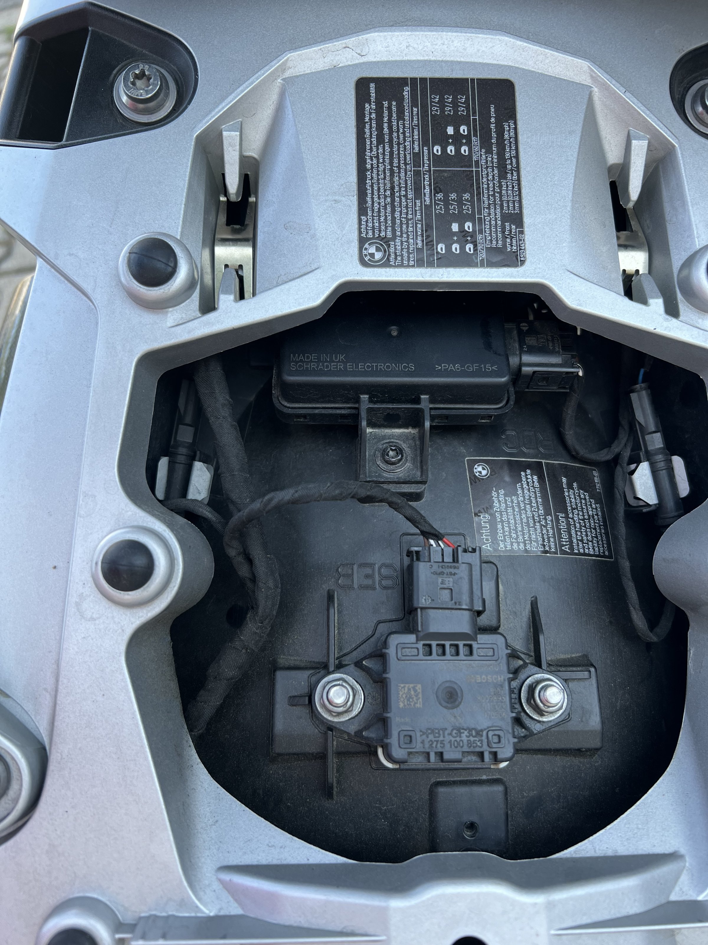

das scheint doch zumindest für die neueren Modelle ein überschaubarer Aufwand zu sein, schonmal wer gemacht?
Wie finde ich heraus, ob ich schon nen Schräglagensensor habe?
wo finde ich denn deinen Blog?
Man kann auch das Original TFT auf der R1200GS(A) nachrüsten. Dafür sind ein paar Dinge zu tun, ab 05.2017 - sofern nicht vorhanden, den Schräglagensensor und einen Adapter für das Display mittels Reperatursteckersatz erstellen. Dann das Display mit dem Displayhalter einbauen.
Dann alles mit E-Sys codieren und schon läuft alles.
RexRexter
RexRexter
08.09.2008
601
1200 GS LC
das schaut doch aus, als wäre der Schräglagensensor verbaut, oder?
d.h. Adapter, tft und codieren- fertig?

Ja den Sensor hast Du schon drauf. Somit TFT Halter und Display drauf plus Adapter Kabel und codieren. Dann geht das schon.
