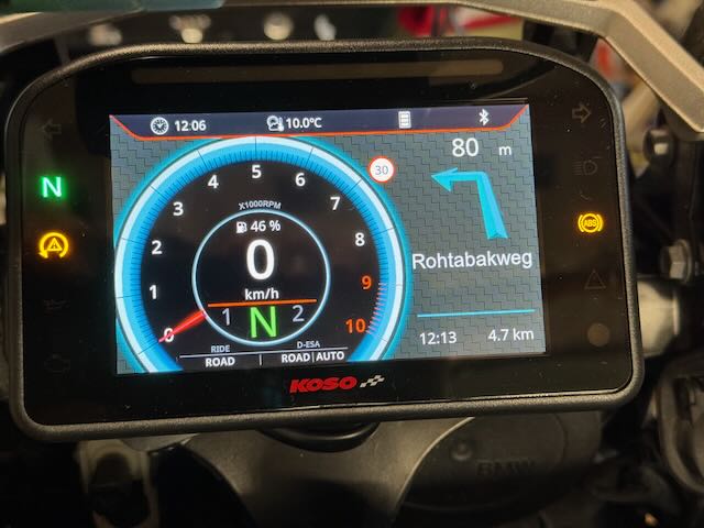

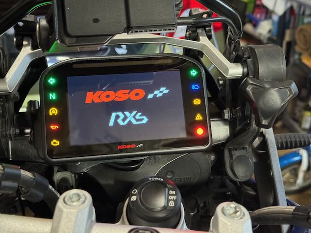

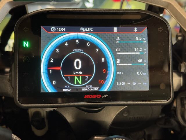

Nachdem Koso den Preis auf seiner Seite auf 668,78€ gesenkt hatte, habe ich einfach mal bestellt. Kam die Woche innerhalb von 9 Tagen. Ist aber noch nicht montiert. Noch zu kalt in der Garage 🤷‍♂️
Also, nur Mut Männers! :wink:
Update 10.02.: Ist montiert. Funzt. :smile:

Eine Probefahrt gab es noch nicht, da ich ein Saisonkennzeichen habe.

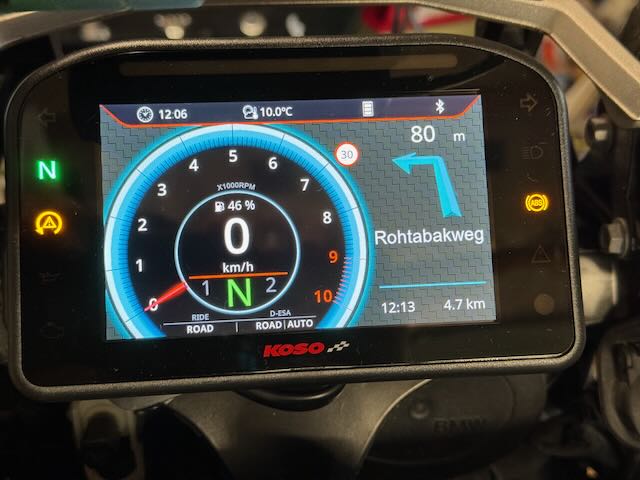

Was funzt? Ich habe die Funktionen durchgeschaltet. Es wurde alles so angezeigt, wie es in der ziemlich bescheidenen Anleitung zu sehen ist.
Musik hören ging. Wie das beim Fahren ist, wird sich zeigen. Die Navigation wurde per "K Link"-App gestartet. Über die Qualität kann ich natürlich noch nichts sagen. Aber ich habe nicht vor, meinen Navigator VI zu ersetzen.
Die Montage war einfach und schnell erledigt. Aber dazu ggf. später mehr.
Meine dringendste Frage im Moment ist, ob ich als Lesebrillennutzer (die Brille trage ich beim Fahren nicht) alles ablesen kann. Die Schrift ist nämlich etwas kleiner als im LCD des Tachos. Da muss ich noch testen. Mann kann ja die Zahl der gezeigten Daten einstellen. Ggf. wird die Schrift dann größer.

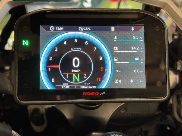

Anhang anzeigen 654797Anhang anzeigen 654798Anhang anzeigen 654799

Hab jetzt diverse Fotos durchgeschaut. Evt habe ich in der Bedienungsanleitung auch den Teil überlesen? Aber kann mir jemand sagen, ob die Kontrolleuchte für die Nebellampen vorhanden ist?
Ich finde dazu nix.
Wer mehr wissen will, möge sich die Bedienungsanleitung herunterladen. Der Link ist von der Kosoeurope-Seite und landet bei Dropbox.
