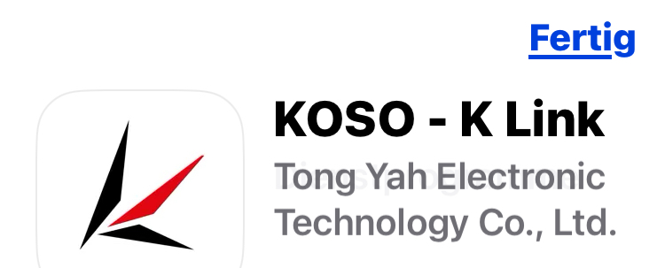

Hast du iOS oder Android? Würde mich mal interessieren, ob die "K Link"-App bei Android ggf. mehr Funktionsumfang hat.

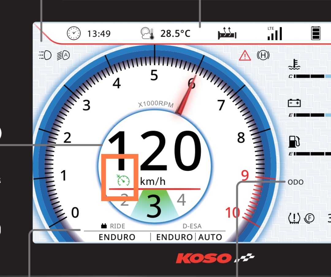

Tempomat Anzeige ist aber in der Anleitung beschrieben und auch bebildert. Komisch...

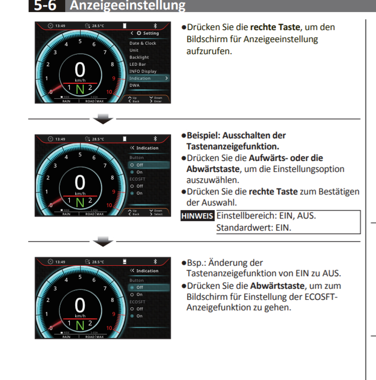

Eventuell liegt es daran, das ich die Anzeige der Tastenanzeigefunktion und Ecoshift auf off gestellt habe?
Den weißen Bildschirmhintergrund auf der Startseite der Beschreibung gibt es allerdings auch nicht.
Meinen Koso habe ich jetzt auch montiert. Eine K-Link-App auf Android scheint es aber nicht zu geben. Im App Store sind nur drei Apps von Koso, keine zum Navigieren.

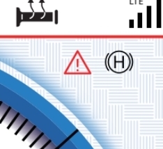

Die Navigation ist in der K-Link App enthalten.
Sieht bei IOS so aus
Die Warnmeldungen kannst du dir im Untermenü anschauen z.B. RDC wenn du noch nicht gefahren bist IMG_8977.jpeg

Da man die Warnstufe für "Tank leer" einstellen kann, muss es auch eine Warnung geben. "K Link" ohne Bindestrich schreiben!

K Link für Android gibt es im Play Store nicht.

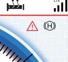

Ein aktivierter Tempomat wird angezeit, die Restreichweite kann man sich wie im originalen Display anzeigen lassen. Die Piktogramme für Auto-Licht und Aufblendlicht sind im Display oben links vorhanden.
