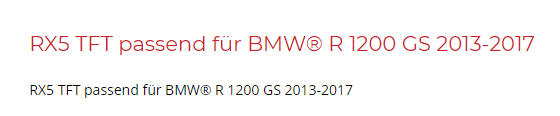

Aber lt. ABE bin ich raus. Nur ab Baujahr 2016. Obwohl anders beworben. Schade.

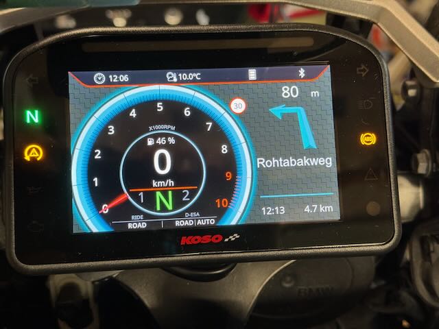

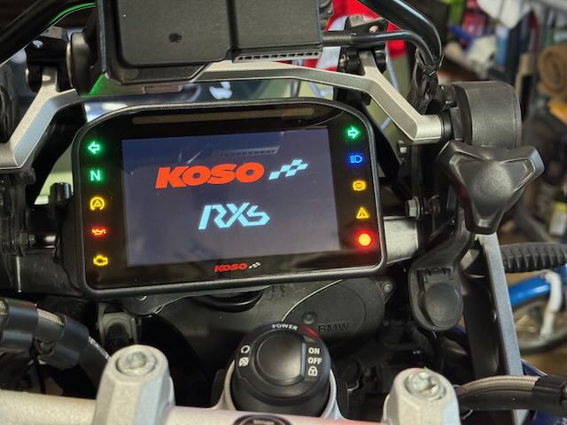

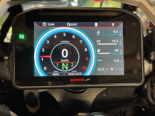

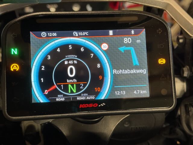

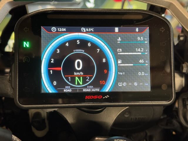

Eine Probefahrt gab es noch nicht, da ich ein Saisonkennzeichen habe.
Was funzt? Ich habe die Funktionen durchgeschaltet. Es wurde alles so angezeigt, wie es in der ziemlich bescheidenen Anleitung zu sehen ist.
Anhang anzeigen 654797Anhang anzeigen 654798Anhang anzeigen 654799
Musik hören ging. Wie das beim Fahren ist, wird sich zeigen. Die Navigation wurde per "K Link"-App gestartet. Über die Qualität kann ich natürlich noch nichts sagen. Aber ich habe nicht vor, meinen Navigator VI zu ersetzen.
Die Montage war einfach und schnell erledigt. Aber dazu ggf. später mehr.
Meine dringendste Frage im Moment ist, ob ich als Lesebrillennutzer (die Brille trage ich beim Fahren nicht) alles ablesen kann. Die Schrift ist nämlich etwas kleiner als im LCD des Tachos. Da muss ich noch testen. Mann kann ja die Zahl der gezeigten Daten einstellen. Ggf. wird die Schrift dann größer.
Kann man den Hintergrund ändern?
Also dieses Waben Design.
Auf anderen Bildern sieht das anders aus.

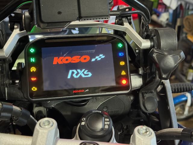

ich werde mein RX5 heute Abend einbauen.
Ich hatte noch gewartet , weil mir die Kontrolle für die NSW noch unklar war.
Laut telefonischer Absprache mit Fa Koso soll alles angezeigt werden was vorher ( mit BMW Instrument) auch angezeigt wurde.
Ich sollte nach Montage nochmals ein Feedback an Koso geben , ob die Anzeige für NSW an leuchtet….
