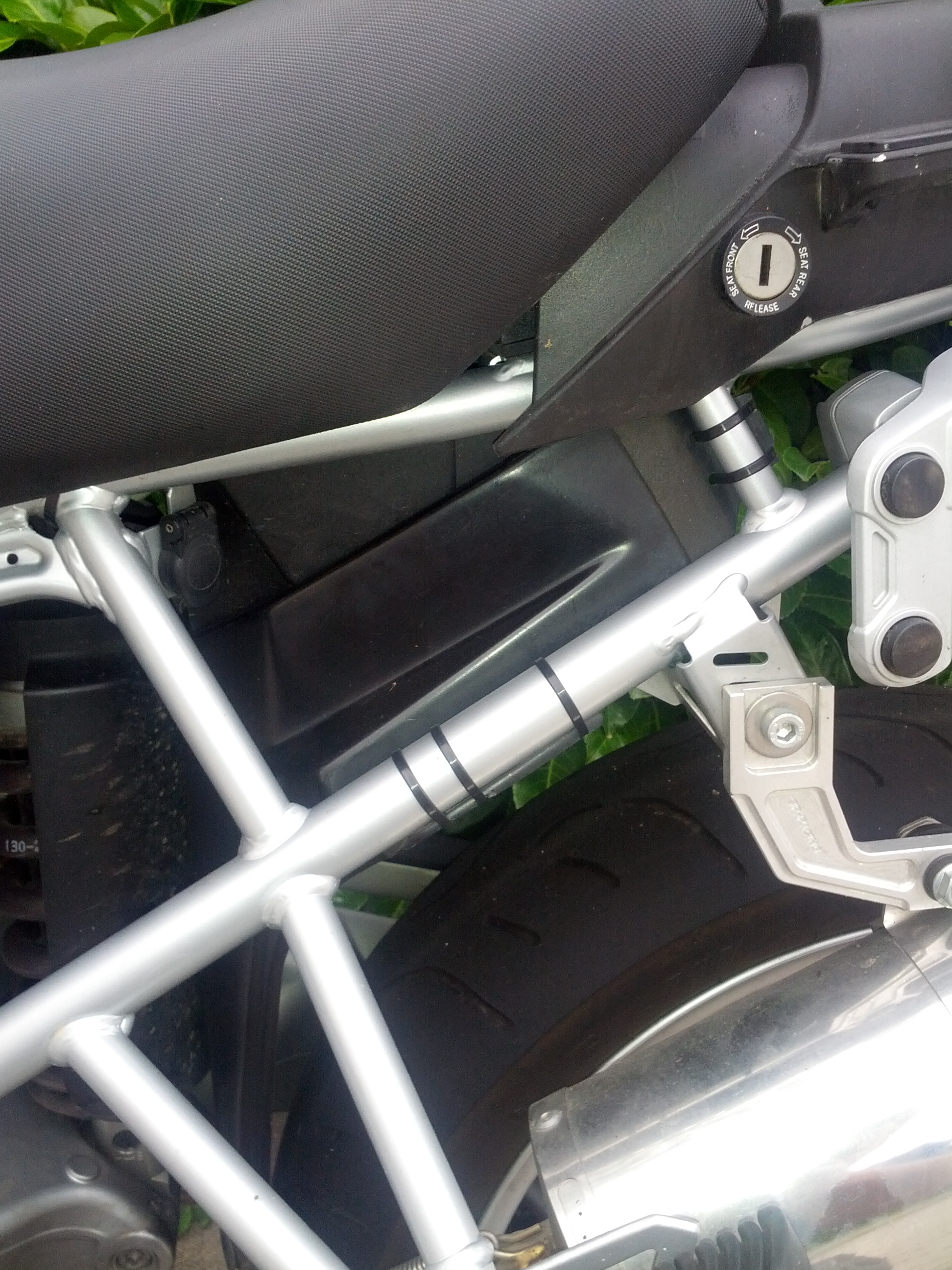

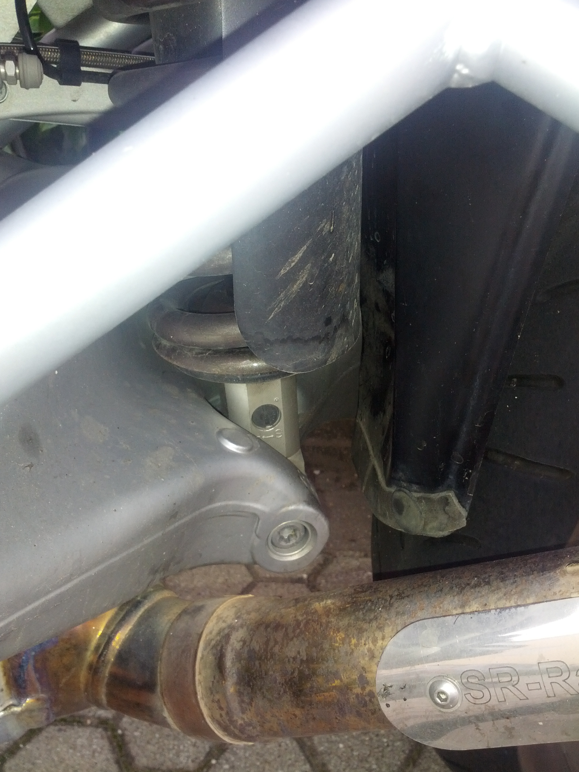

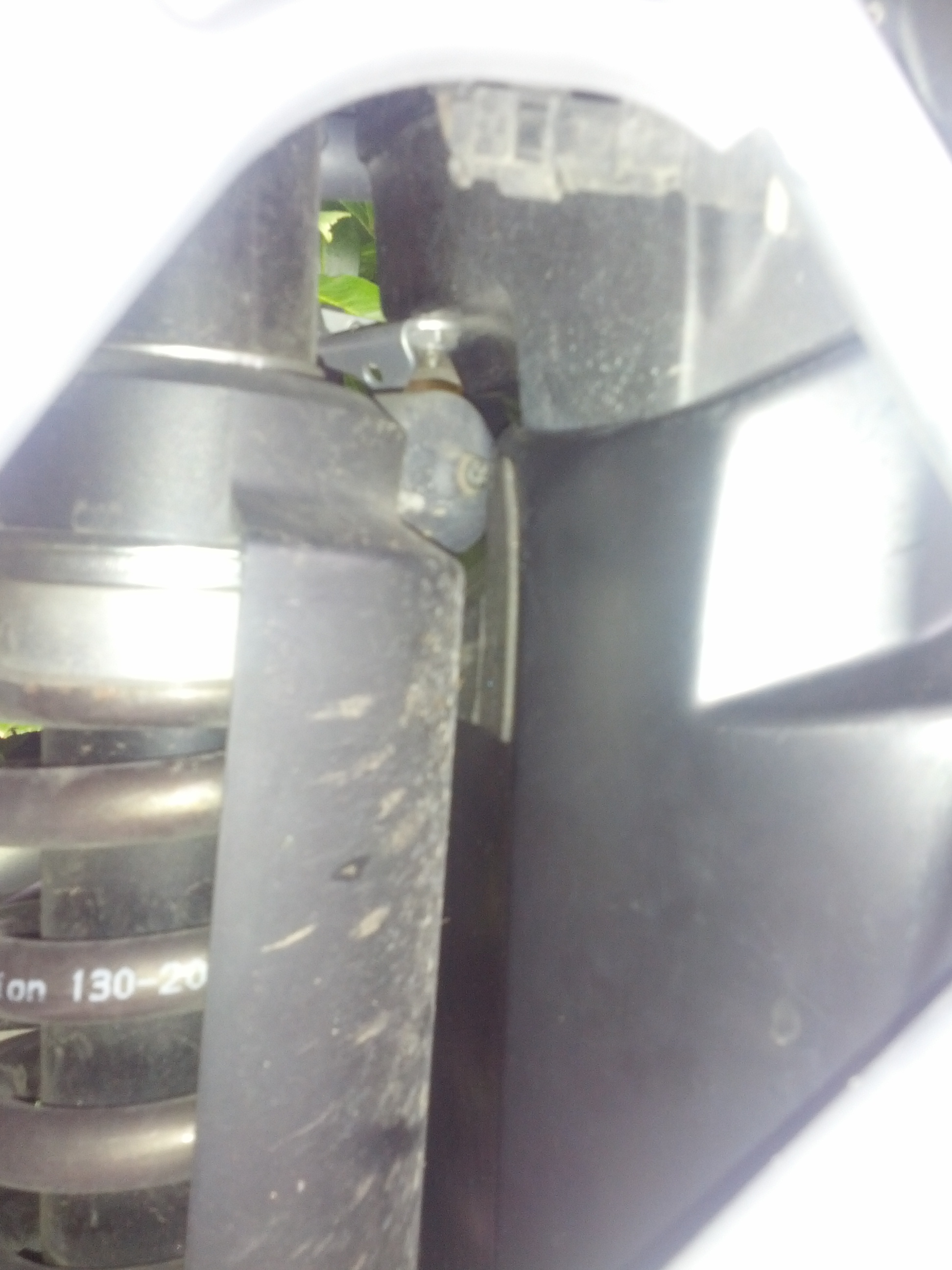

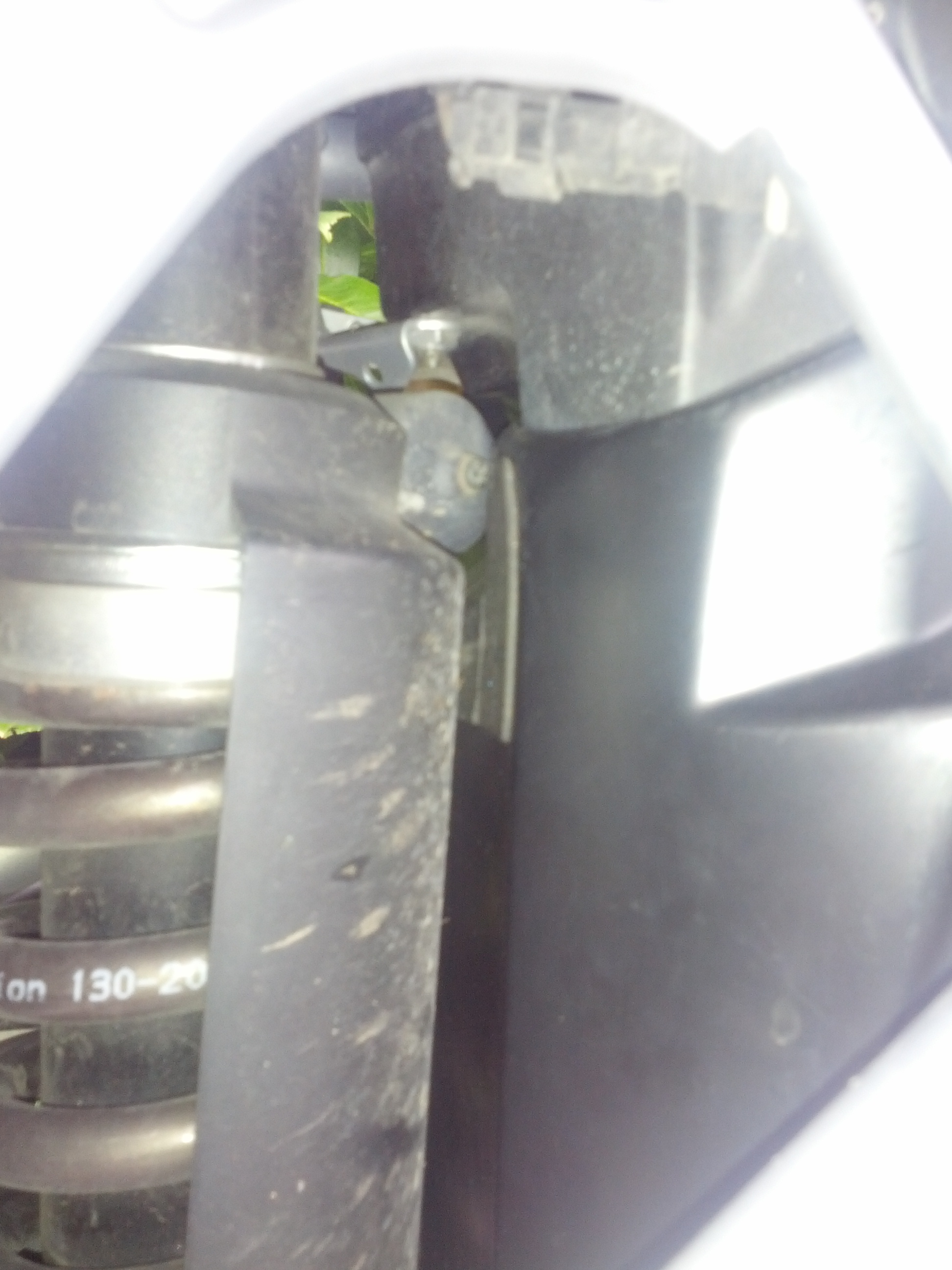

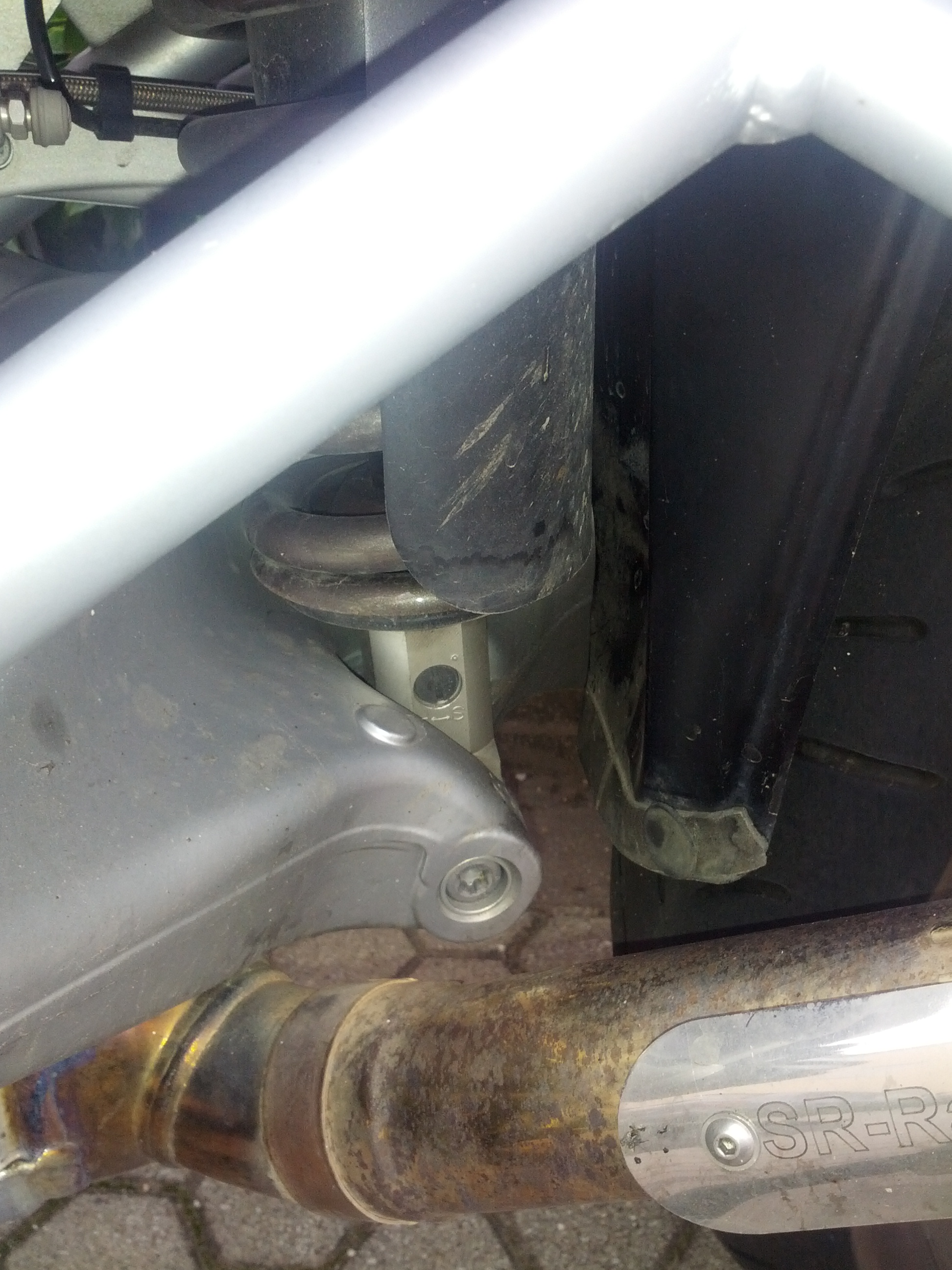

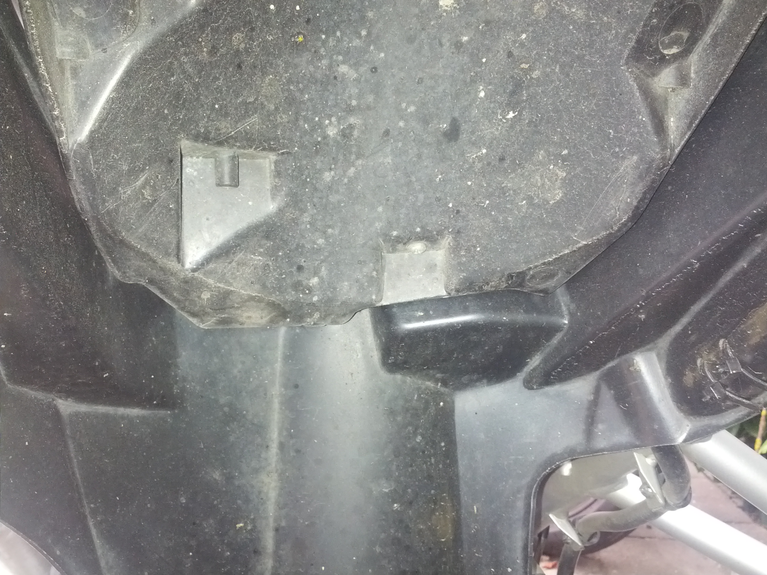

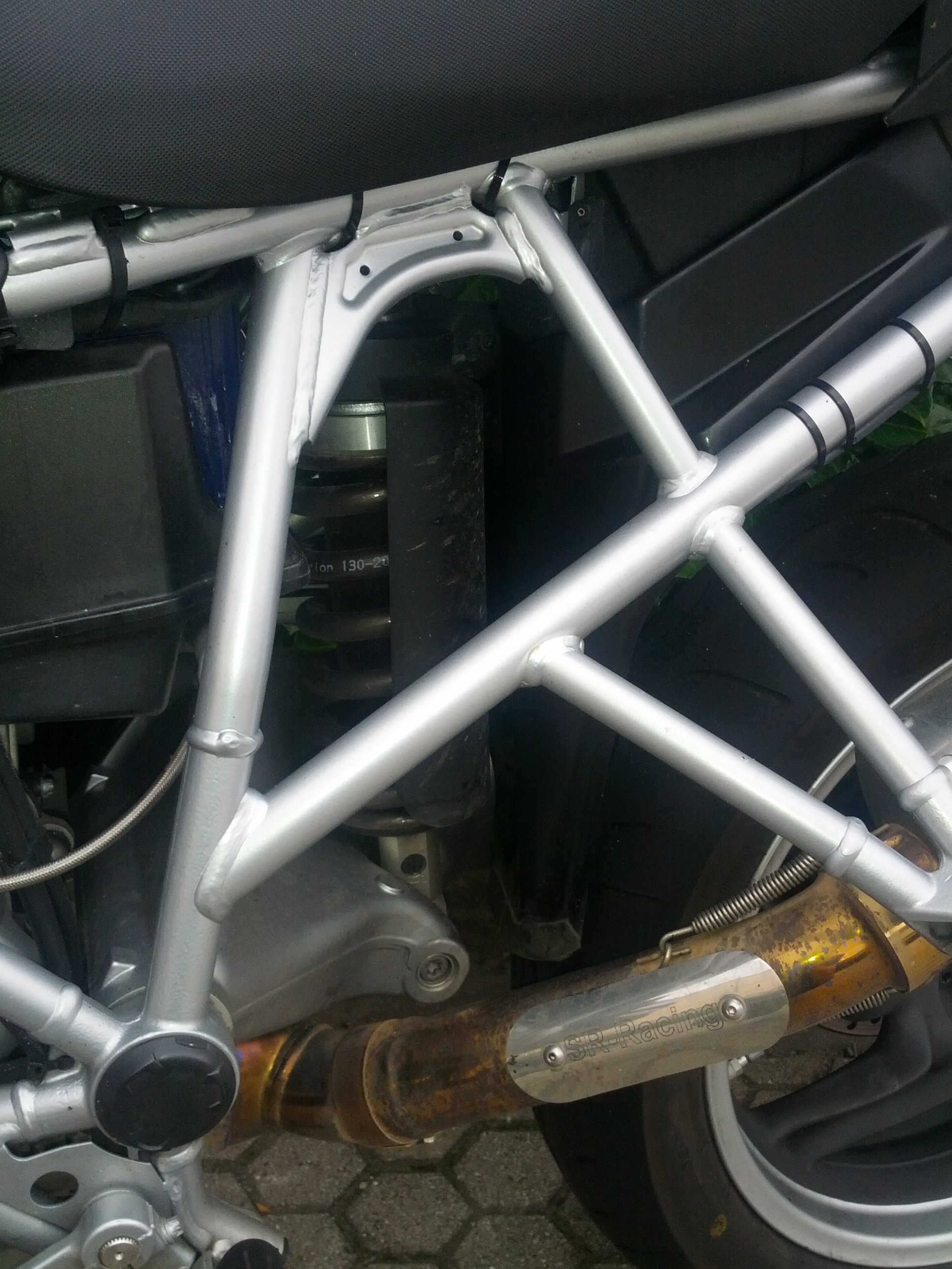

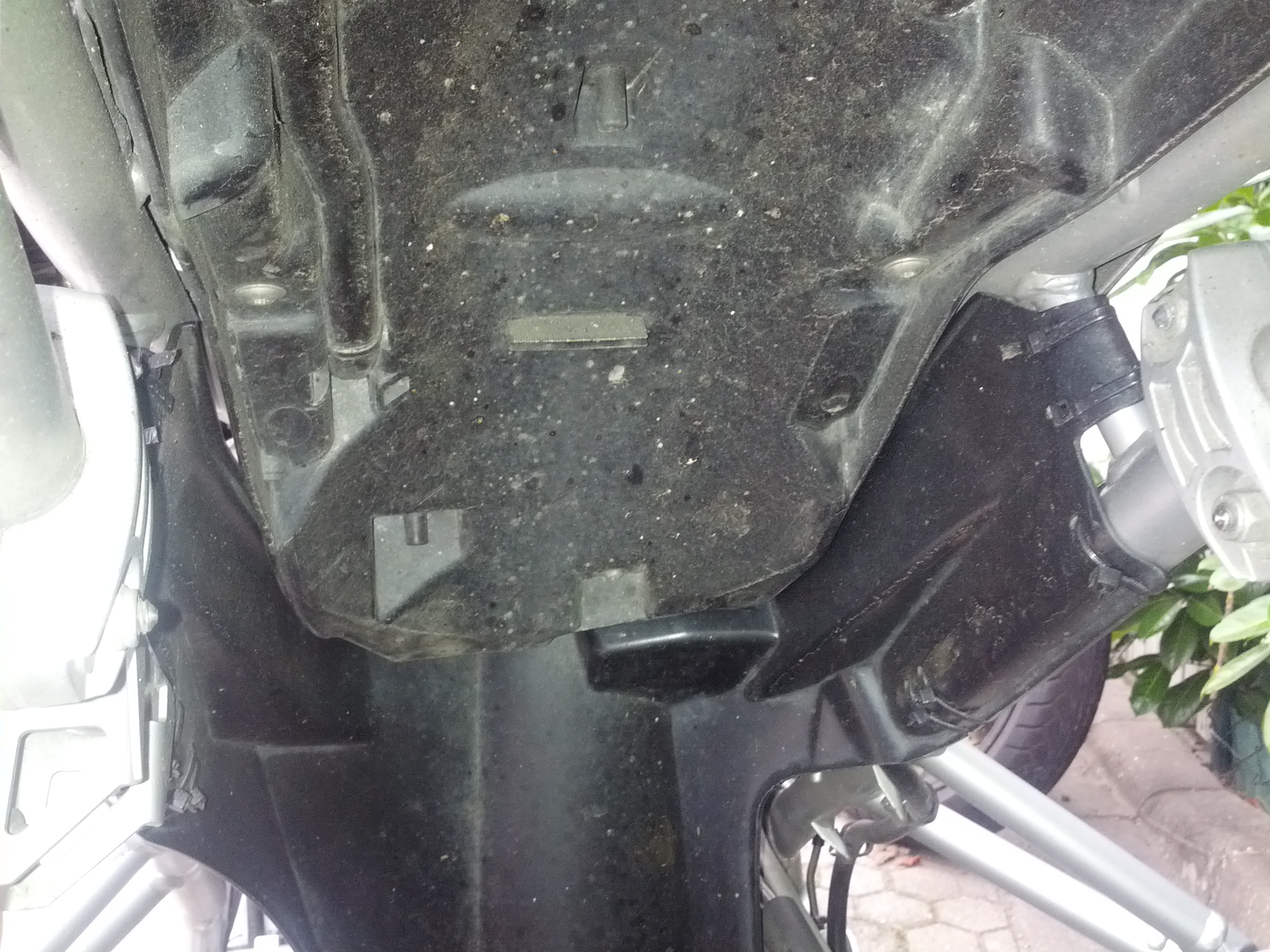

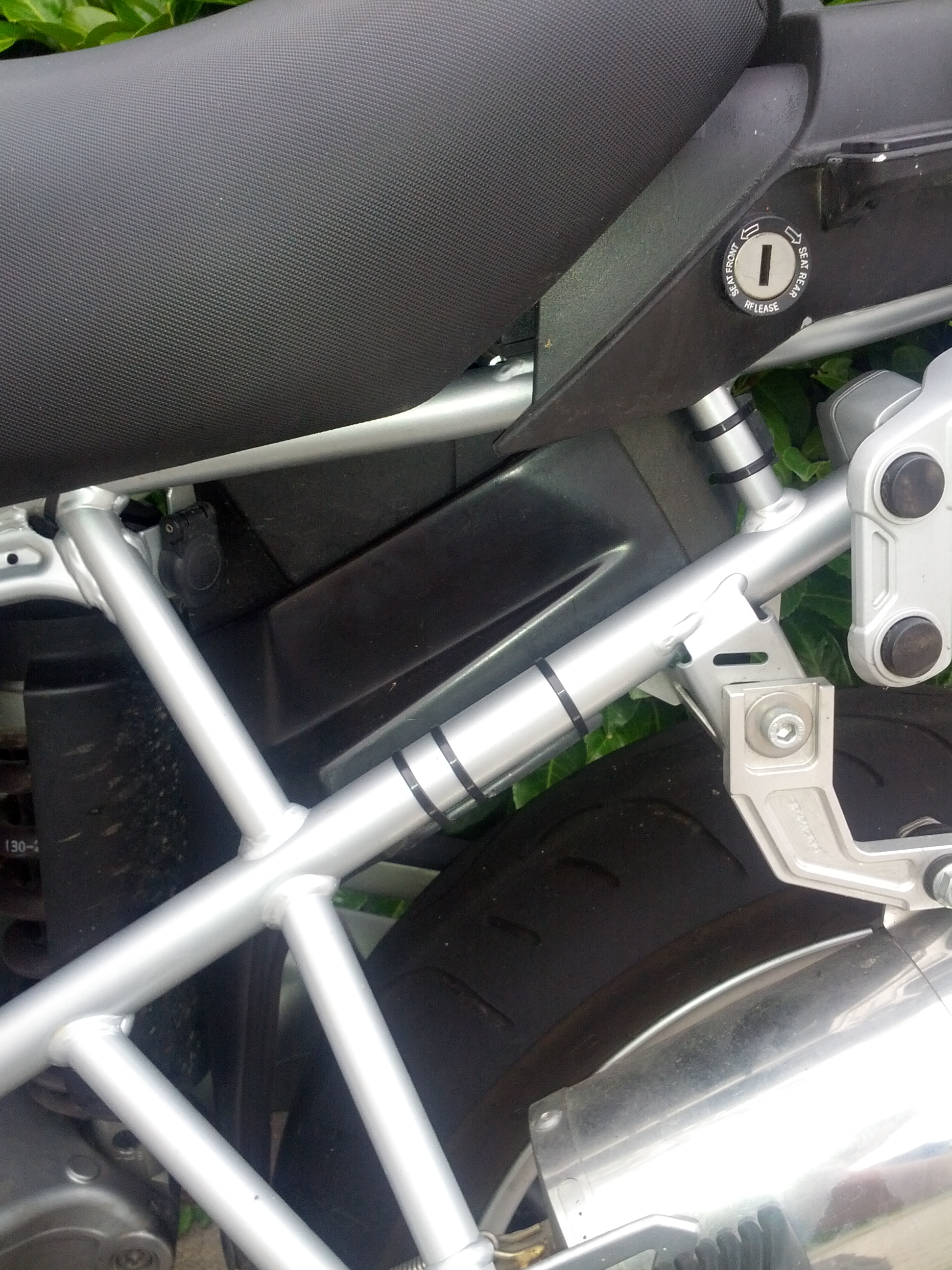

Ich hab dich nicht vergessen. Bin leider eben erst nach Hause gekommen und es war schon dunkel. Leider sind die Bilder nicht so toll geworden. Ich mach dann morgen früh nochmal welche dass man alles besser sehen kann...
Gruß aus IN
Silverrider
Silverrider
01.09.2013
449
Bayern Mitte
R1200GS '07
So, jetzt kommen die Bilder.
Wenn du noch mehr benötigst, dann sag Bescheid.
Gruß aus IN

Super....die fotos reichen mir föllig und die erkenntnis dass es sich um die gleiche maschine wie meine handelt.
heute wird noch bei wundermich eine bestellung eingehen.
danke silverrider für deine mühe.
wenn er eingebaut ist stell ich fotos online.
