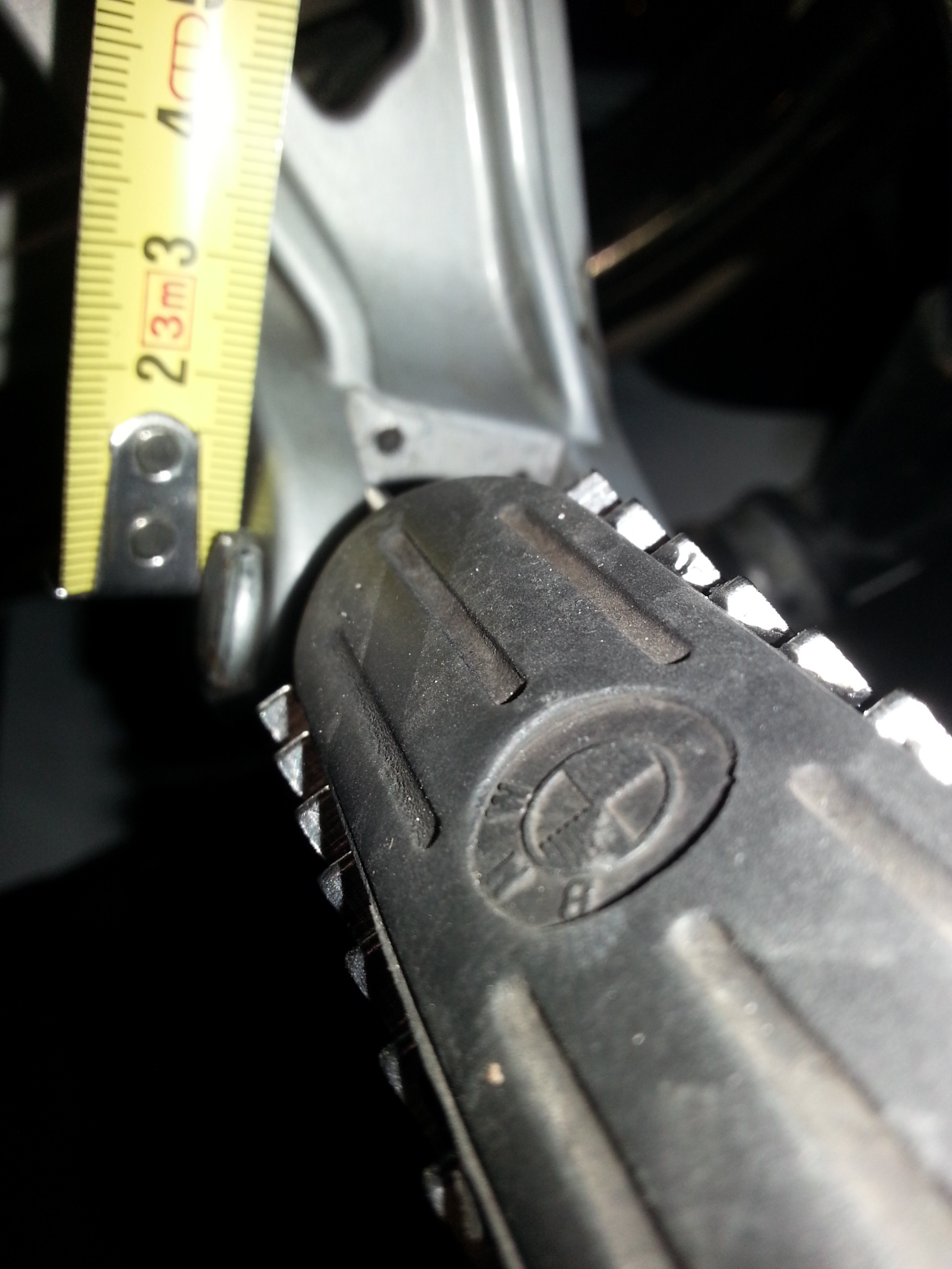

Hab auch die Q-tech Rasten. Leichte Spuren vom Asphalt haben sie zwar schon,
aber das find ich gar nicht schlecht als Indikator für "nu is aber gut" bevor die Sturzbügel aufsetzen...
Habe die Gummies von den originalen Fußrasten mit schwarzem Karosseriekleber befestigt,
da die Sohlen der Tourenstiefel sonst so gelitten haben...
Hab leider nur ein Foto vom Maßnehmen für selbstgewickelte Federn aber man sieht´s - die passen äußerlich genau :)
(nur unten ein "V" mit scharfer Klinge reingeschnitzt)

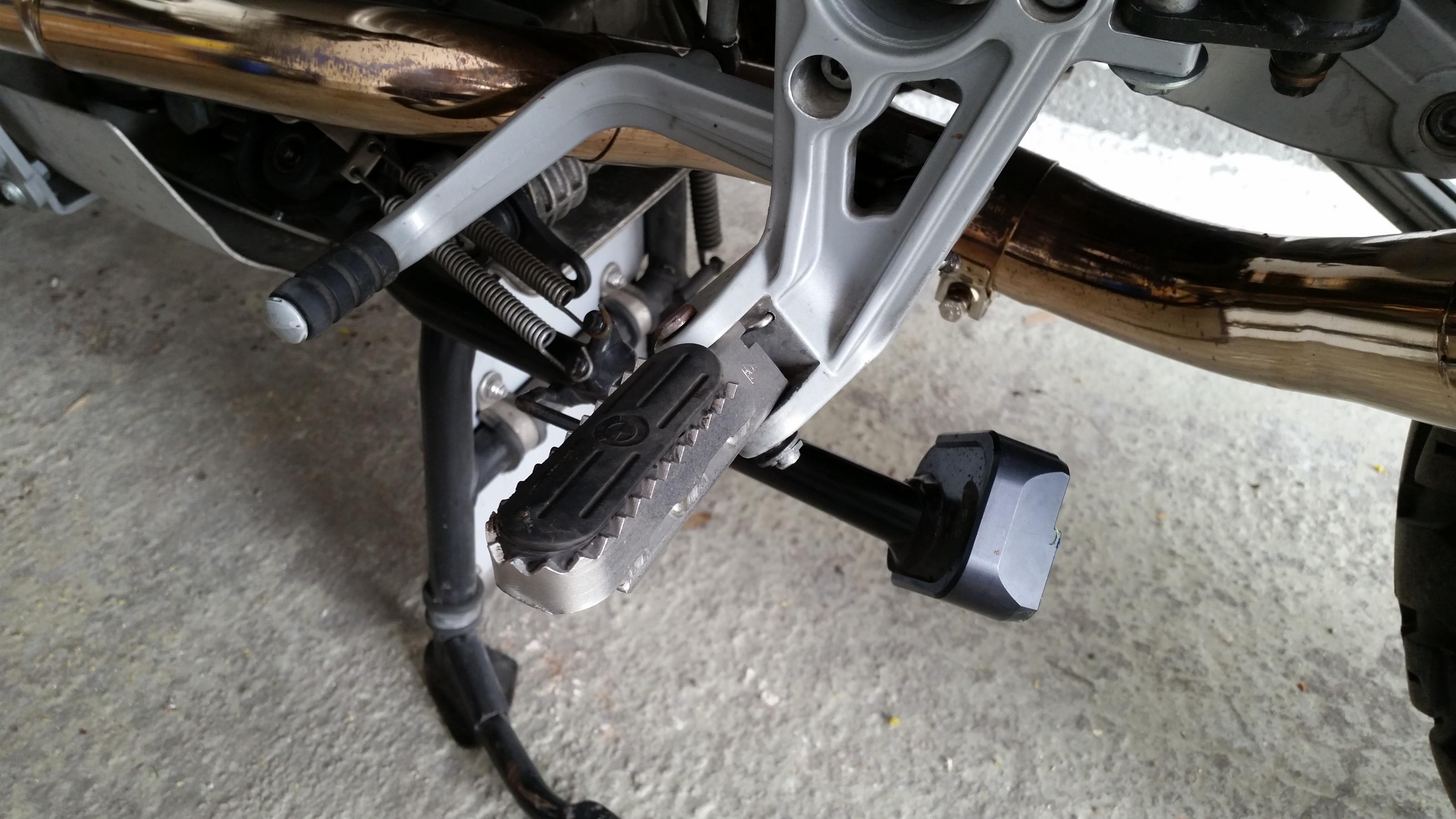

(Hab gestern noch ein Bild gemacht, wo man den original Gummi in den Q-tech Rasten etwas besser sieht)

Stimmt, haben kein TÜV. Ich hatte die Rasten schon an meiner alten Q und der TÜV hat nie gemeckert, kann aber passieren.
PS: Hat eigentlich der "Klöppel" am Ende deines Seitenständers TÜV?
Na, ist kein Sicherheitsrelevantes Teil :) (und wenn der Hauptständer oben ist wird er zum Glück weitgehendst verdeckt)
Gibt nur mir die Sicherheit, dass ich sie trotz komplettem Reisegepäck ohne Kraftakt wieder aufstellen kann
