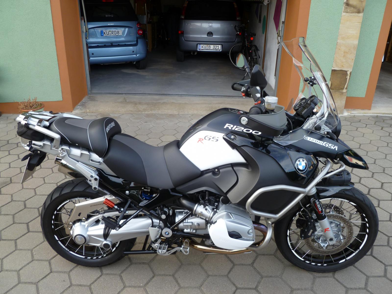

Hallo Detlef.
Danke für deinen Rat. Aber seit ich zum ersten mal eine ADV gesehen habe wollte ich eine haben.
Und den Wunsch will ich mir erfüllen. Und wenn ich mich auf der Maschine nur mit der extremen Tieferlegung sicher fühle dann wird es halt die Tieferlegung.
Hallo Ihr GS-ler :running:
Mir ist es damals ( 2007 ) mit der Adv. genauso gegangen , einmal gesehen und gewusst das ist sie :cool: !!!
Ich bin auch nur ca. 177 groß und auch nur mit den Zehenspitzen zum Boden gekommen , und das war mir echt manchmal zu gefährlich trotz niedriger Sitzbank !!!
Habe mich dann für eine Tieferlegung entschieden und bis heute nicht bereut !!!
Wilbers Fahrwerk , 4cm tiefer !!!
Seitenständer gekürzt , Hauptständer noch nicht , muss aber schon zugeben das es schwierig ist sie aufzubocken !!!
Werde den auch irgendwann mal 3cm kürzer machen lassen !!!
So nun warten wir mal bis März (3/10) und hoffen auf schönes Wetter !!!
Gruß aus Oberfranken !!!
