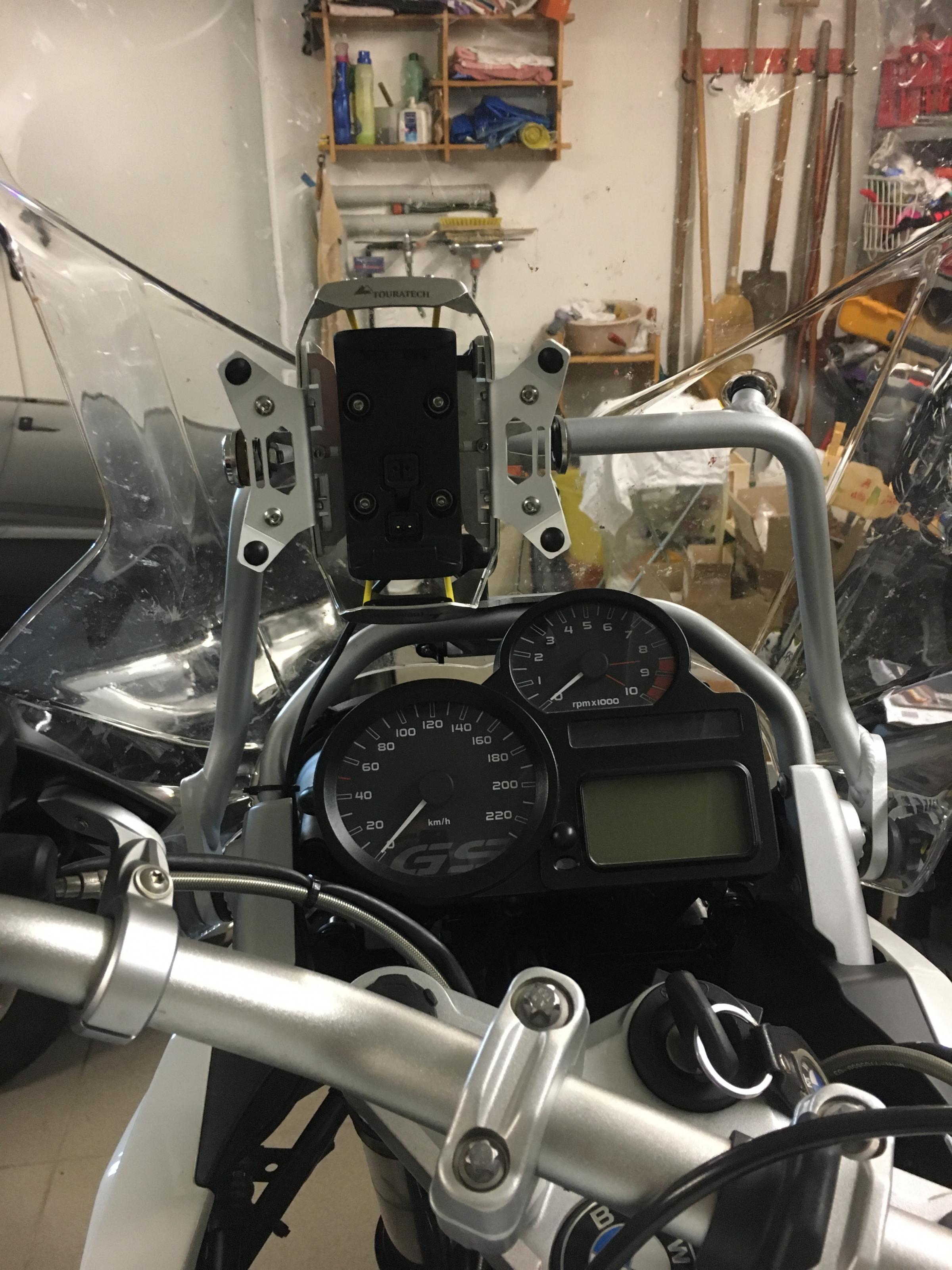

Hallo Leute,
seit gestern bin ich auch im Besitz der Halter von sunraiser.
Muß sagen dass die Halter sehr sauber gefertigt sind und einen edlen Eindruck machen.
Jetzt muß ich sie nur noch anbringen.
Wer also noch Interesse hat: Von mir absolute Kaufempfehlung !

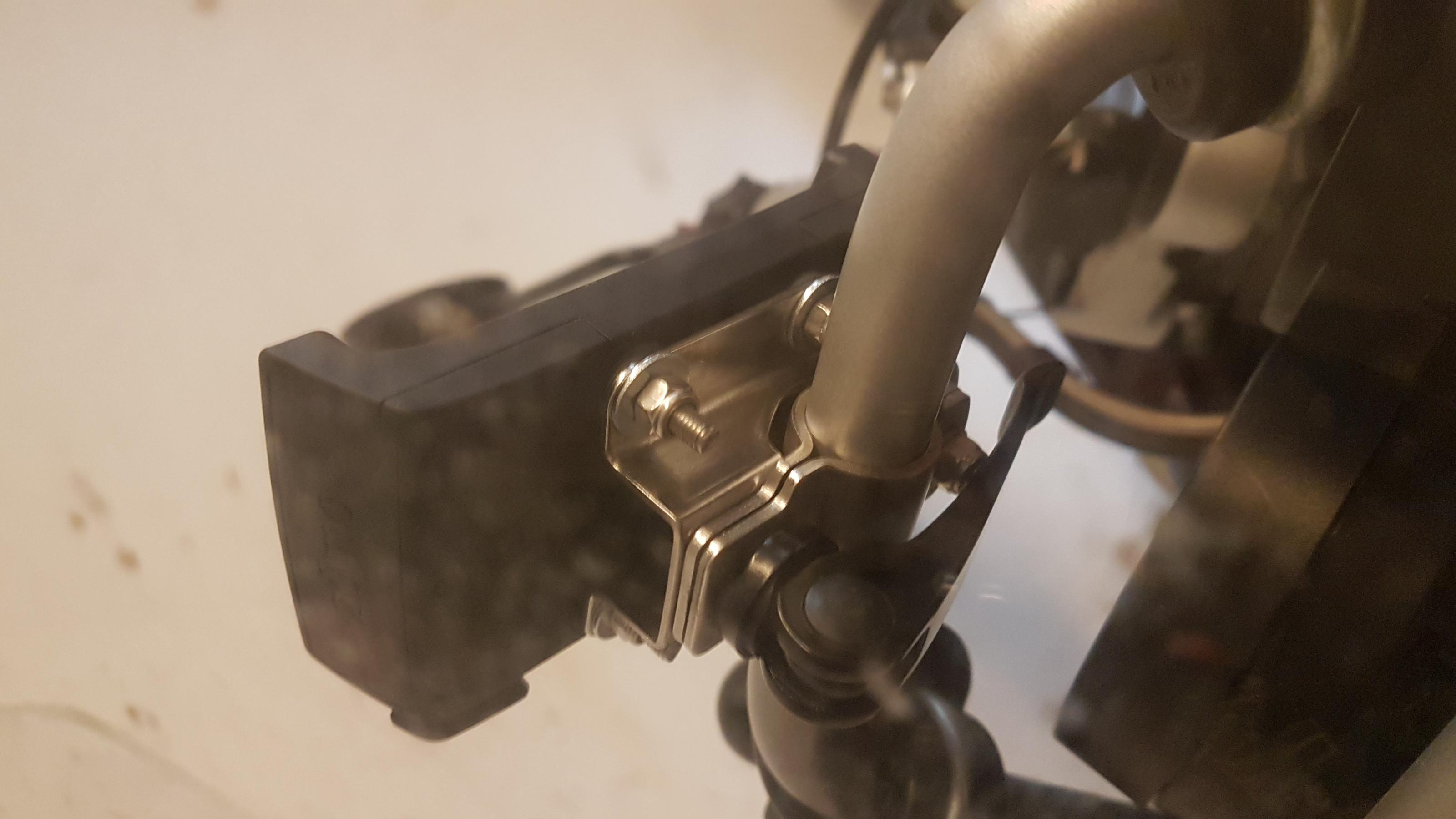

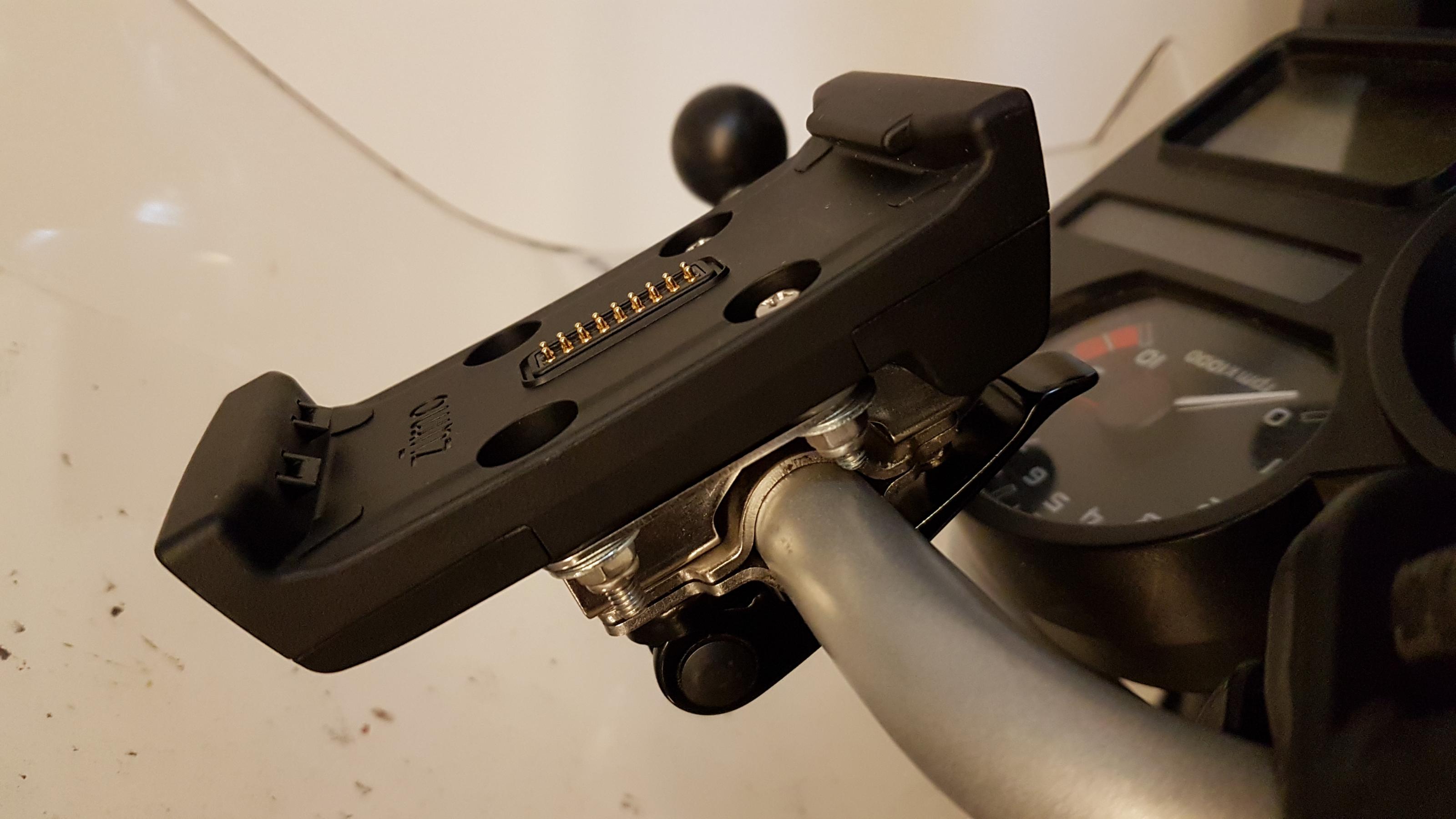

ich habe meinen Zümo 350 mit TT Halterung und dem Klemmhalter von BMW befestigt. Allerdings nicht am Navihalter, sondern am Halter der Adv Scheibe. Die Adv Scheibe hab ich bei der Rallye nachgerüstet. Ich hatte die TT Halterung an meiner 1150er mit Ram Mount am Lenker und suchte dann nach einer Halterung für den 16,xx mm Bügel. Leider habe ich diesen Thread und Heikos Lösung erst heute entdeckt.
Also Anbau mit dem BMW Klemmhalter: den Schnellverschluß habe ich durch M6 Schrauben ersetzt. Bei Montage am Scheibenbügel fehlt der Platz. Die oberen Schrauben des TT Halters mussten gekürzt werden, da diese sonst am Bügel anlagen und der Klemmhalter nicht fixiert werden konnte. Ev. müssen die Bohrungen aufgebohrt werden.
