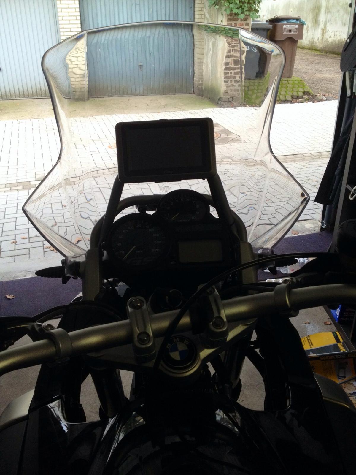

An meiner GS-TB hatte ich mein Zumo 550 mit dem TT-Halter verbaut. Mittels des V2-Adapters von Sunraiser am Original BMW-Navihalter. Hat super funktioniert. die Instrumente waren ohne Einschränkung abzulesen.
Jetzt fahre ich die neue LC mit der Navivorbereitung und wollte mein Zumo 550 und den TT-Halter am BMW-Navihalter anbauen.. Passt aber leider nicht, da das Rohr einen Durchmesser von nur 12 mm hat :-(
Kurze Anfrage an Sunraiser nach einem passenden Adapter, 1 Woche später war das Teil im Postkasten. Montiert + passt! :D
Danke, Heiko für die schnelle Hilfe!

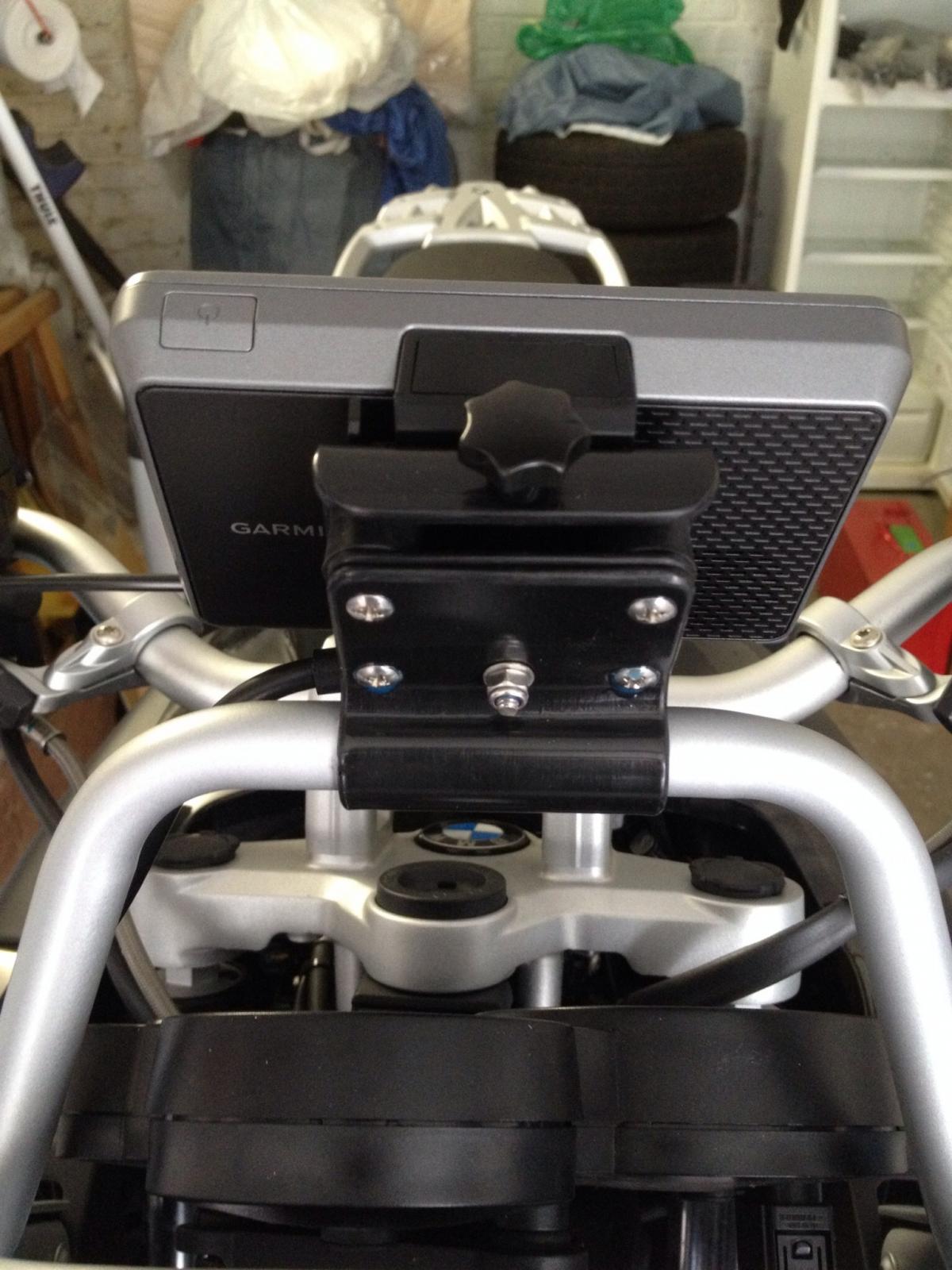

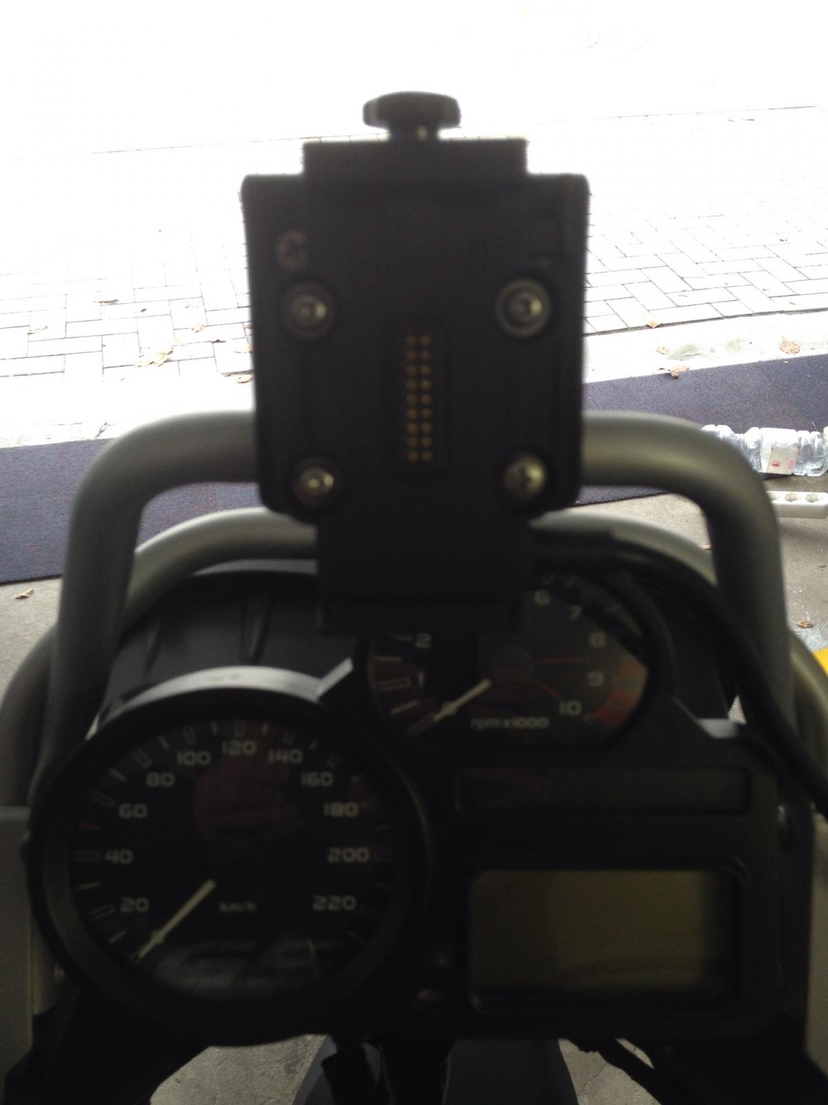

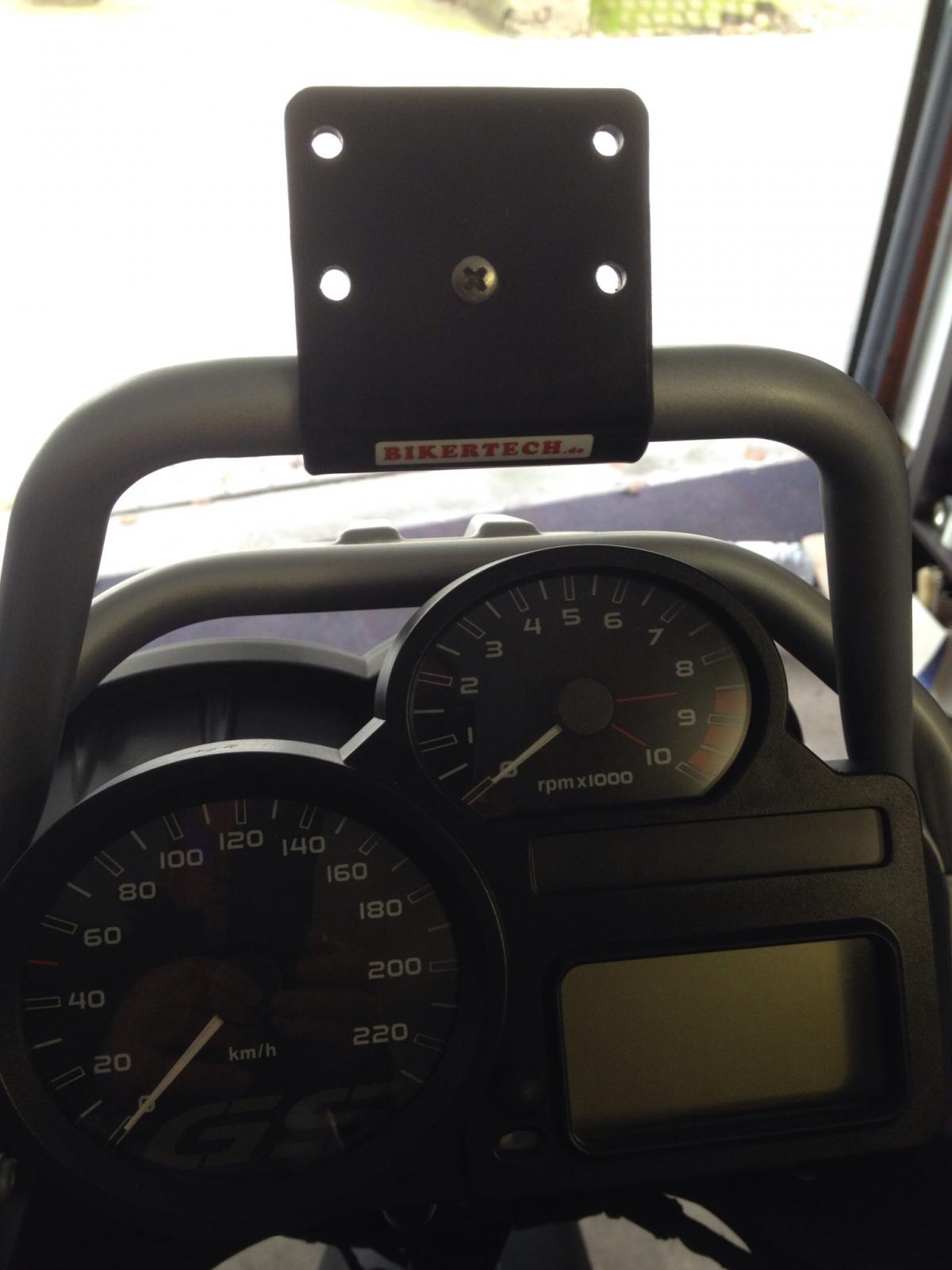

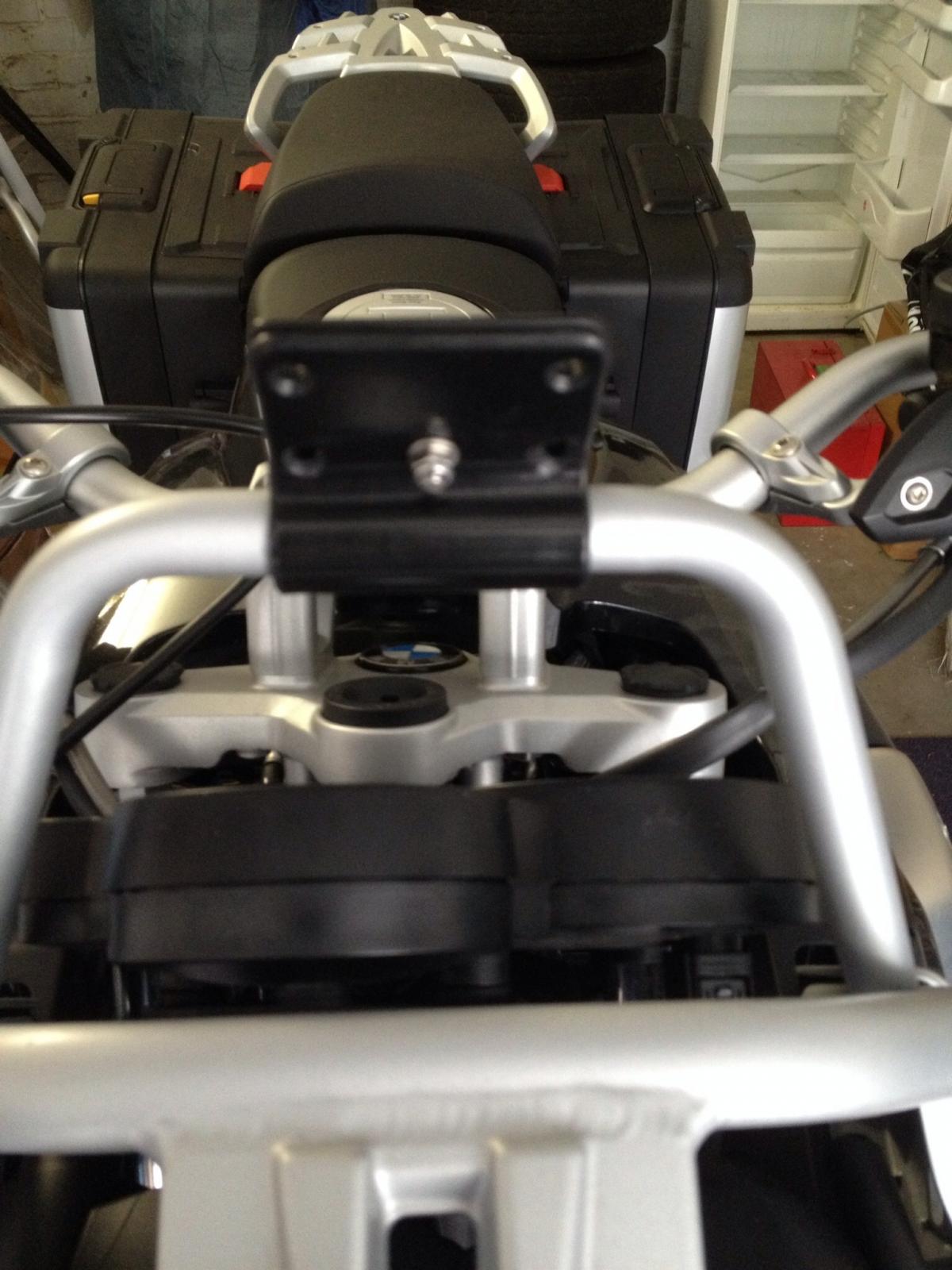

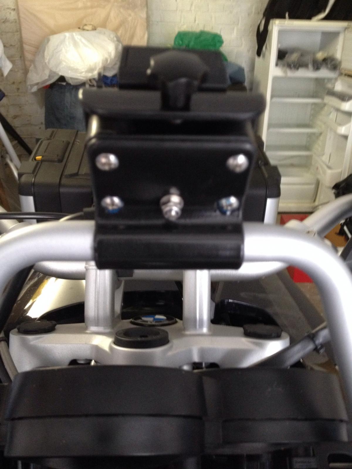

Hi Leute , ich denke ich habe eine gute Lösung gefunden. schaut euch doch mal die "AP6-Schelle" auf bikertech.de an, die kann auch mit dem Durchmesser 16.3 mm (für den BMW_Befestungsbügel) gefertigt werden, hat die passenden Bohrungen für unterscheidliche Navis und sieht auch noch mit Dämpfung gut aus. Ich habe das Teil bestellt und poste ein Foto davon, wenns fertig ist.
herbwood
20.02.2011
14
So, jetzt isses d'ran, Achtung: habe die Schelle für Durchmesser 16,3 mm bestellt, das beigelegte Gummi sollte mit verbaut werden ( um das vertikale Verrutschen zu verhindern) Mein Urteil: saubere Lösung, sehr zu empfehlen,
