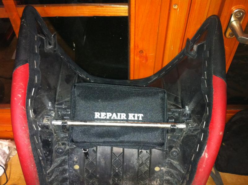

habe heute zum x-ten Mal geguckt, wie ich noch zusätzlich Werkzeug & Co. unterbringen kann und eine neue Möglichkeit, siehe Bild, gefunden.
Die Tasche ist das Pannenset von Louis, Inhalt individuell reduziert und ergänzt.
Gruß Berte

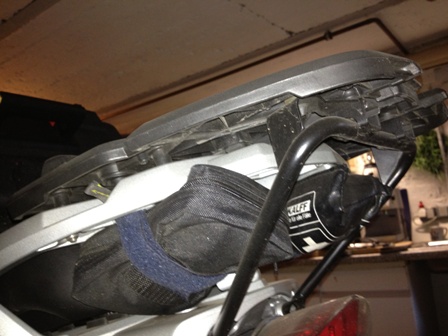

Da hab ich schon meine Erstehilfetasche untergebracht. ;)
Das hier ist auch noch ne Option.

Hast du die Tasche zusätzlich befestigt oder nur unter den Halter gesteckt?

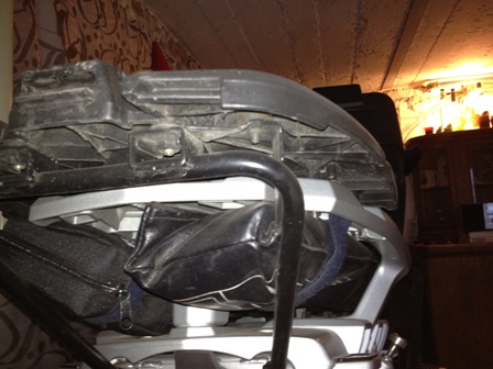

Hi,
zwei Klettkabelbinder aus dem Baumarkt für €1,50 und fertig ist die Laube.
Klappt seit 16.000 km gut, ist ausreichend wasserdicht und will wohl auch keiner klauen.

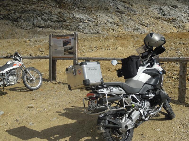

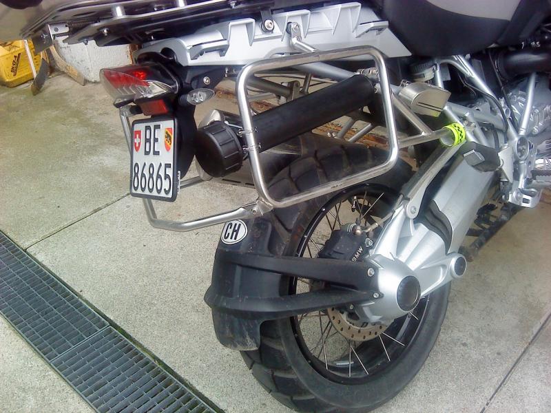

Guten Abend Berte
Du hast sicher marc's Tool Tube Version gesehen, meine sieht so aus:
Vorteil: Custom made, je nachdem, was Du unterbringen willst.
Tool Tube stehe hier für die Sache, nicht als Produkte Namen.
Dein Kollege, falls er Klempner ist, macht das genau nach Deinen Wünschen für sehr kleines Geld.

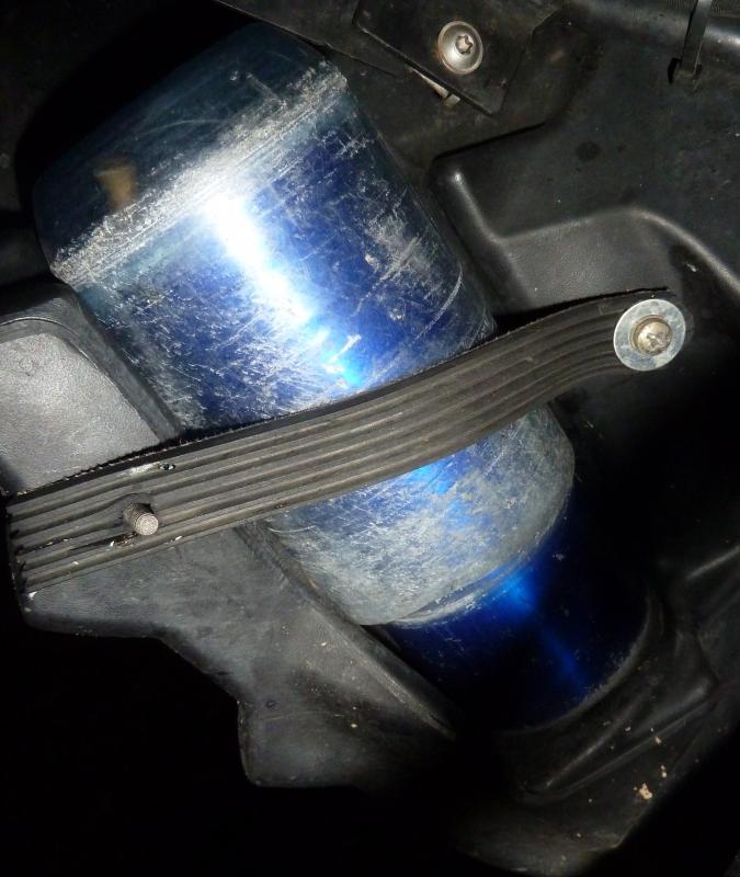

Hi
bei der ADV ist der Holraum vornr rechts imTank und eine entsprechend box gibt es schon Fertig in der Bucht mit halter nich ganz billig aber passt super werde ich mir demnaechst auch goennen. ;)
Hab ich mir selber gebaut, der Behälter ist eine alte SIGG- Flasche, Abdeckung ist eine PET- Flasche und befestigt mit einem Stück "Keil"-Rippenriemen der nur auf ein Gewindestück aufgeschoben wird. Ist wasserdicht und sobald der Lenker nach rechts eingelenkt angeschloßen wird auch diebstahlsicher. Der Behälter ist innen mit Schaumstoff ausgekleidet sonst klappert das Werkzeug zu sehr.

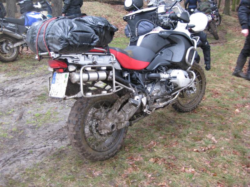

Na gut überredet - zeig ich mein Rohr auch :D
Der Hersteller ist GT-Moto aus USA, habe ich 2008 direkt importiert. Scheint es aber nicht mehr zu geben

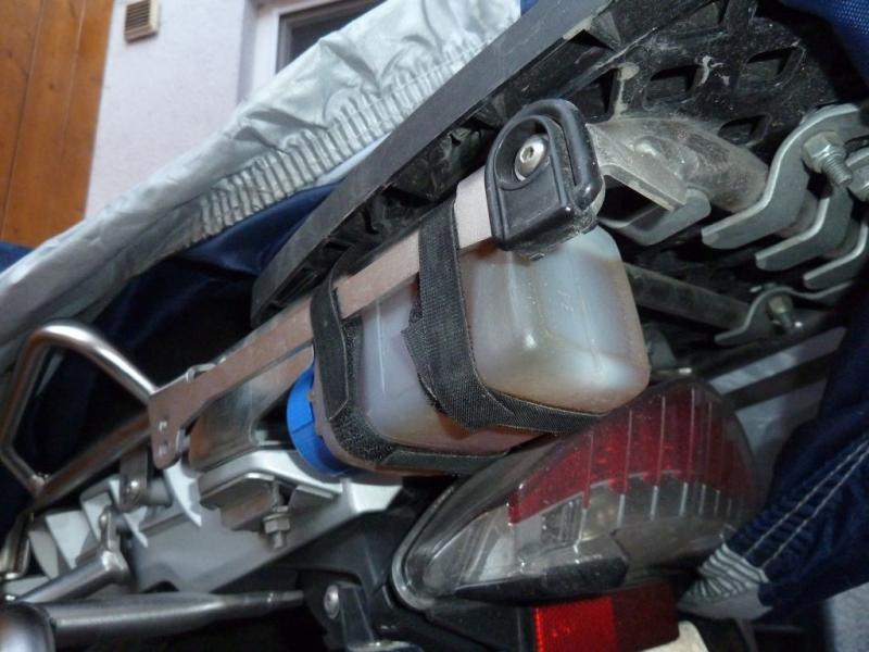

250 ml öl - links unter dem Topcase mit Klettbändern
