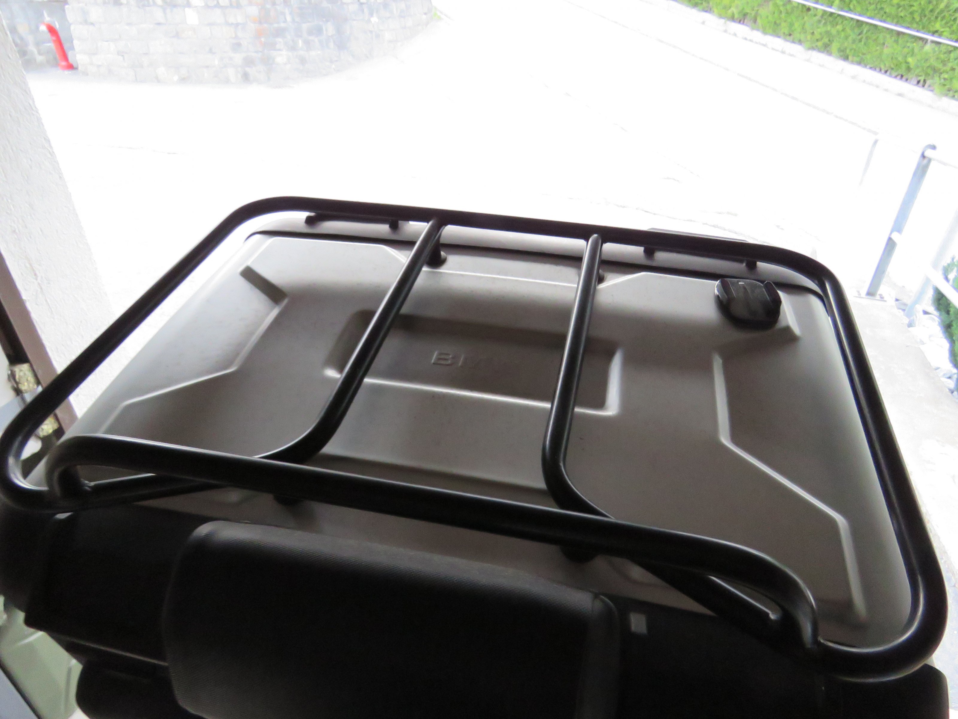

Alternativ - das wäre mein Weg - 4 Ösen / Bügel / Haken ähnlich den Bügeln der Blechbüchsen am Topcase anbringen und bei Bedarf Gepäck per Spanngurt / Netz / Expander draufschnallen.
Beispiel ohne Wertung Anbausatz Kofferzubehör

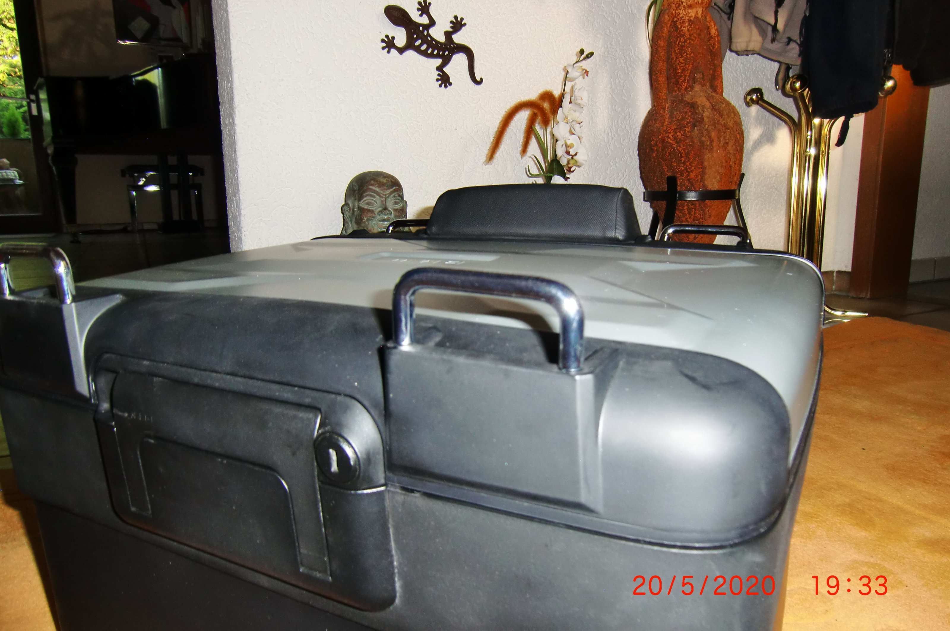

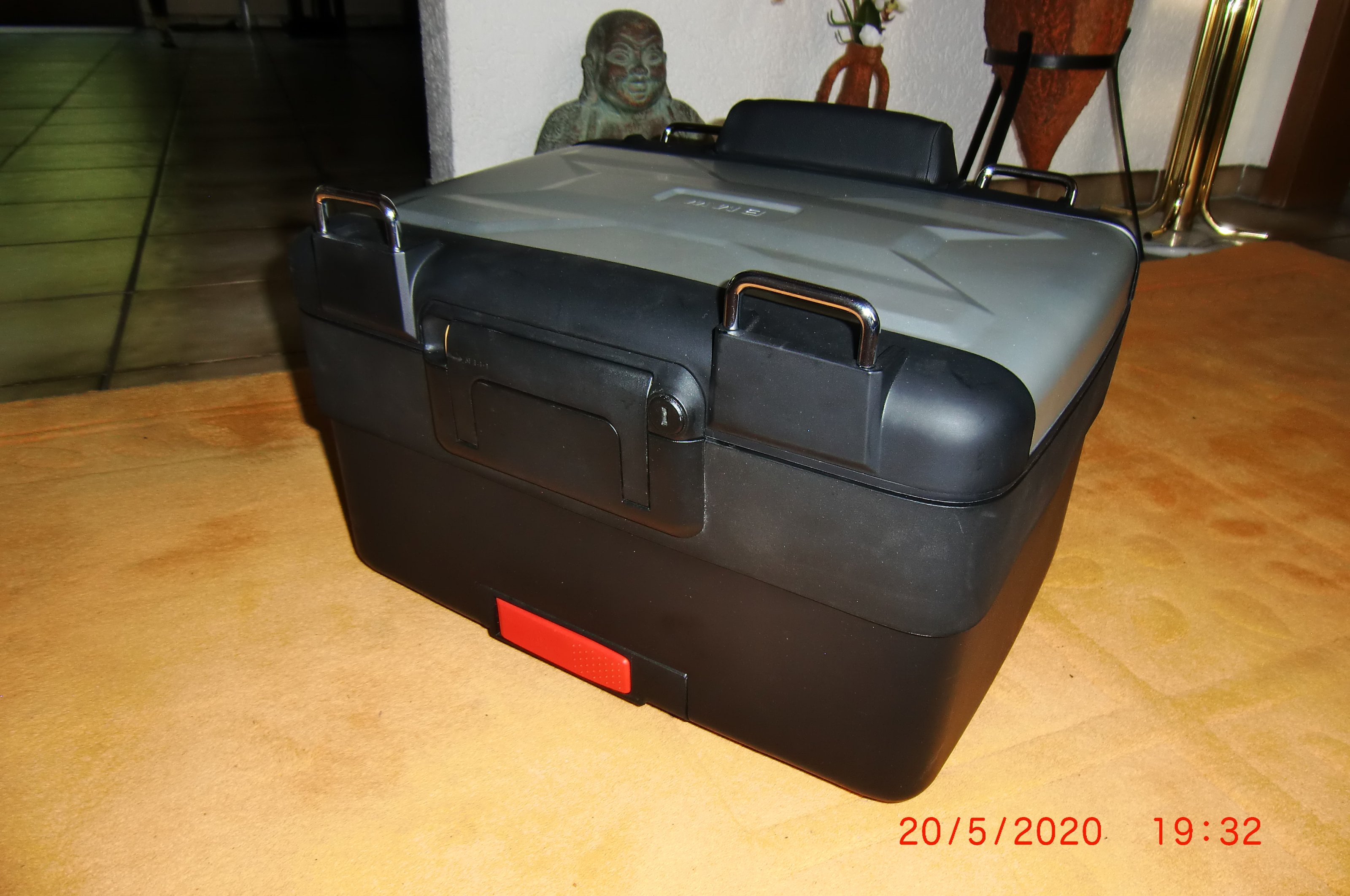

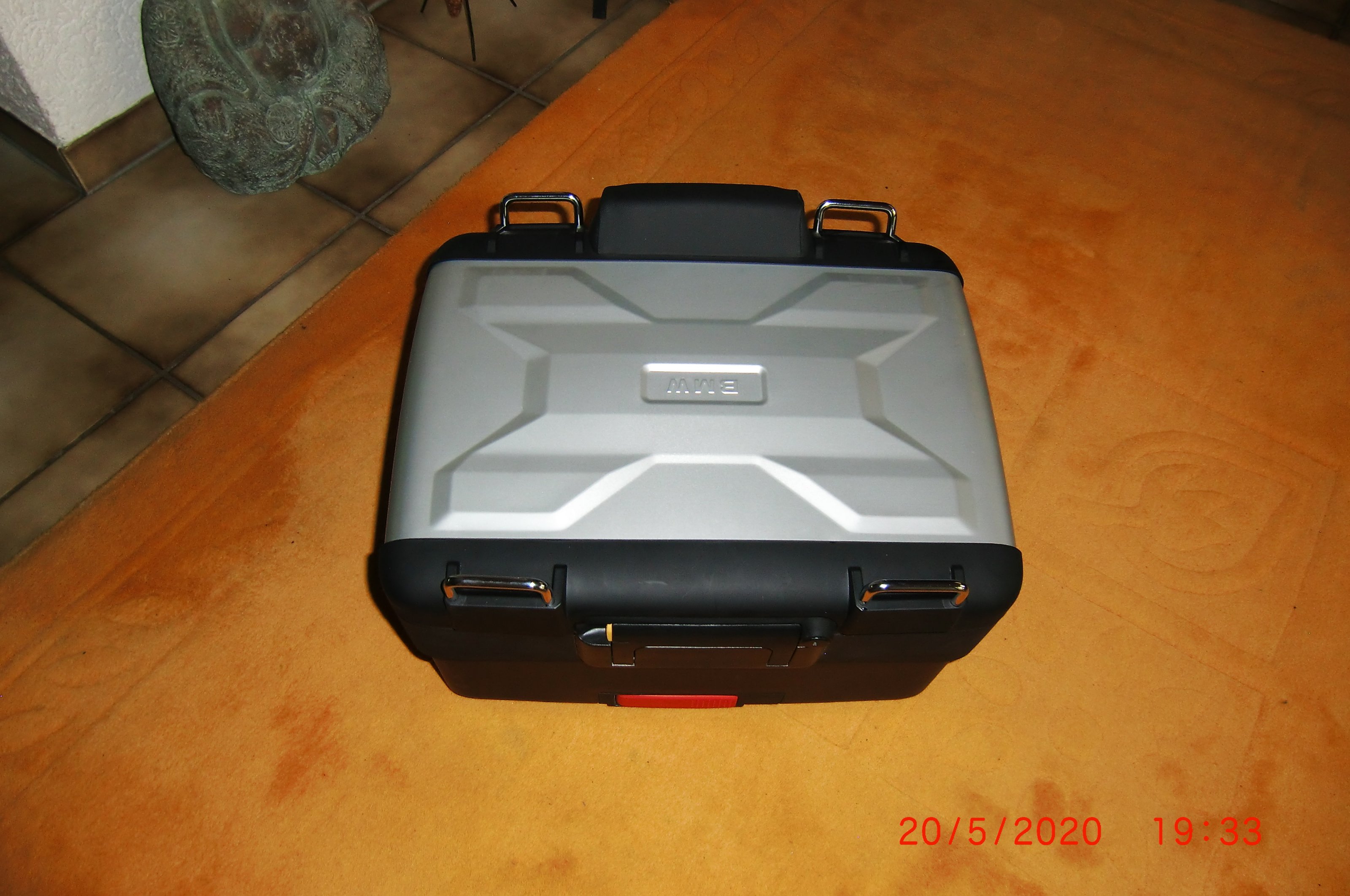

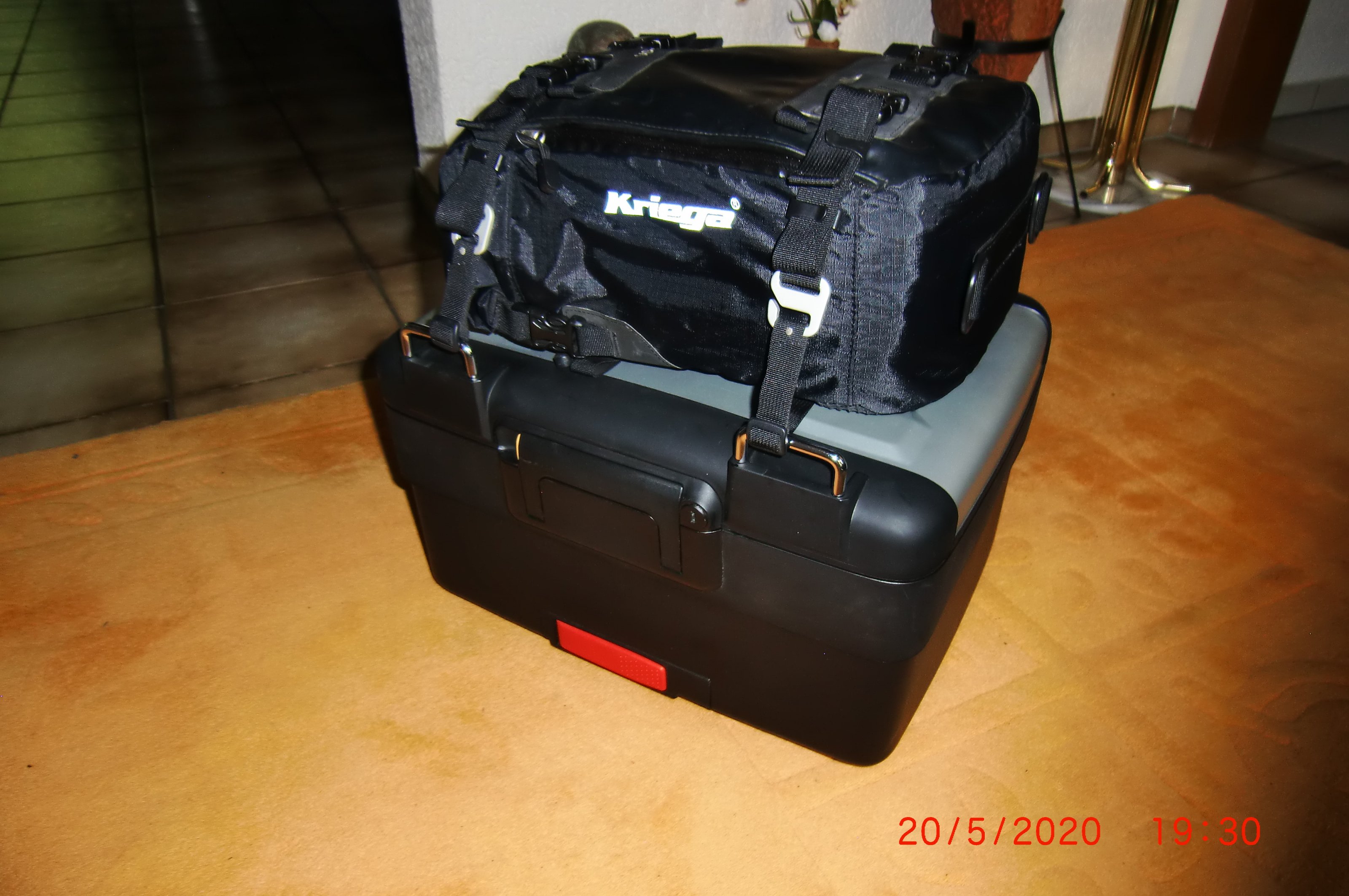

Jaaaaaa, da sind ja meine Möbelgriffe. Was dort " 4xG+G Deckelbügel groß heißt ist nichts anderes als "kleine Möbelgriffe".
Ach is des schee
Gast 11529
Ich musste halt nach vernünftigen aus Metall mit ordentlichen Metallschrauben suchen, die die ich gefunden habe sind 10 mm breiter, also 60 mm......jetzt muss ich guggen ob die noch in diese Felder reinpassen......bin dran.....nach dem Mittagessen geht's weiter....
einfachrene
einfachrene
10.03.2015
226
LDS Raum KW
BMW R1250 GS HP ; R 1250 GSA Trophy

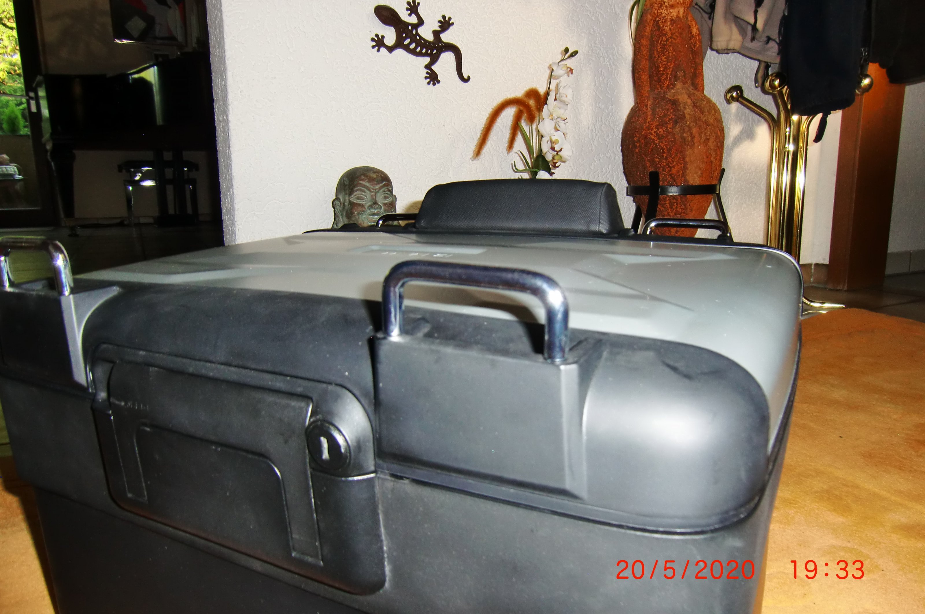

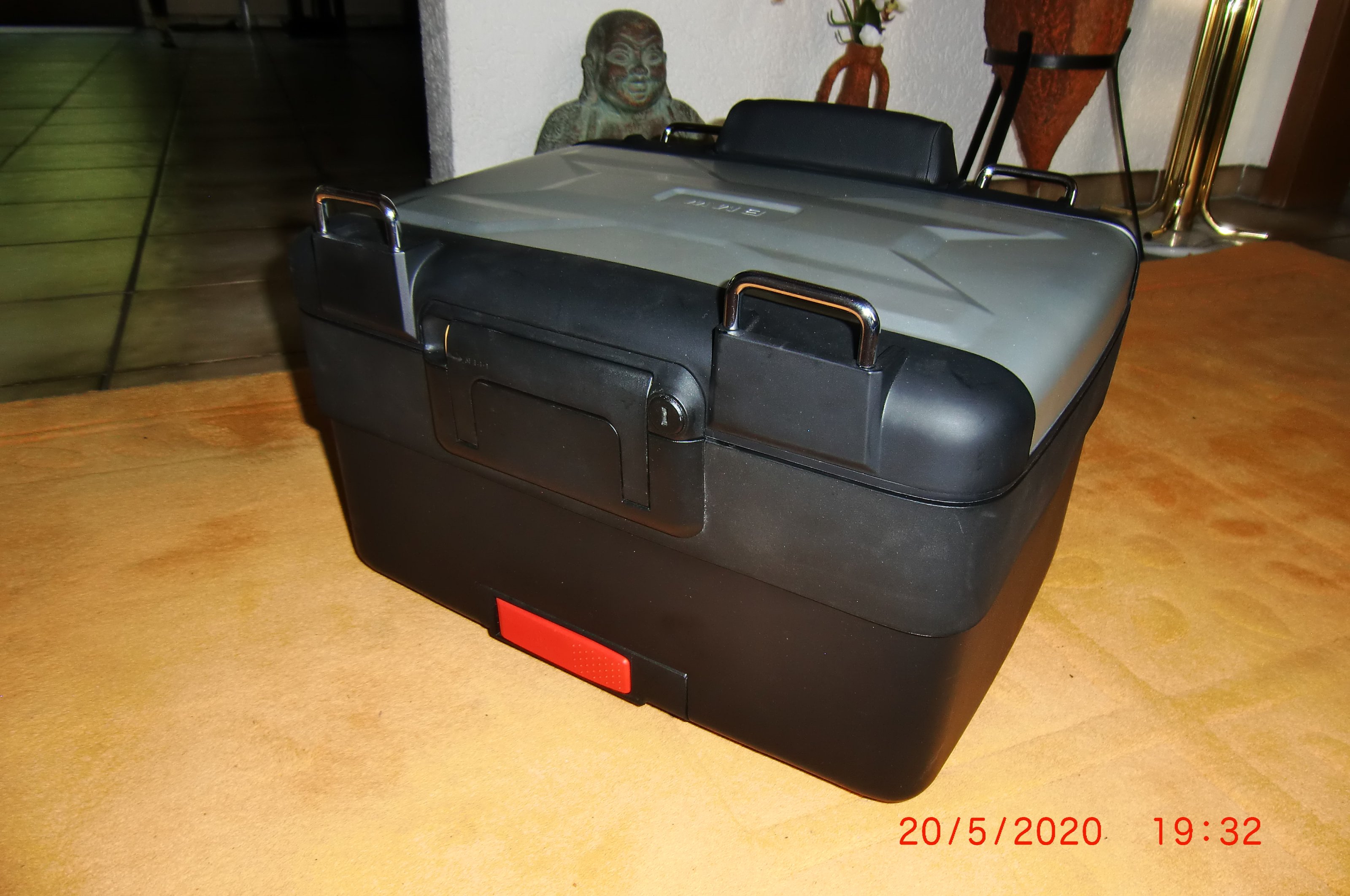

Ich würde aufpassen beim anziehen denn unter den Feldern (die stehen ja höher ) ist eine Lücke zum Kunststoff Innendeckel . Nicht das Du das dann zusammenziehst und dann eine Delle hast. An den Stellen die ich genutzt habe liegt ALU direkt auf dem Kunststoff
Gast 11529
Ja, die Lücke habe ich auseinander.....unter den Feldern ist ein Hohlraum. Ich habe die beiden Eckleisten ab und einzeln in der Hand. Da lässt sich prima bohren. Da die Griffe 60 mm sind kann ich nicht innen in das Feld sondern

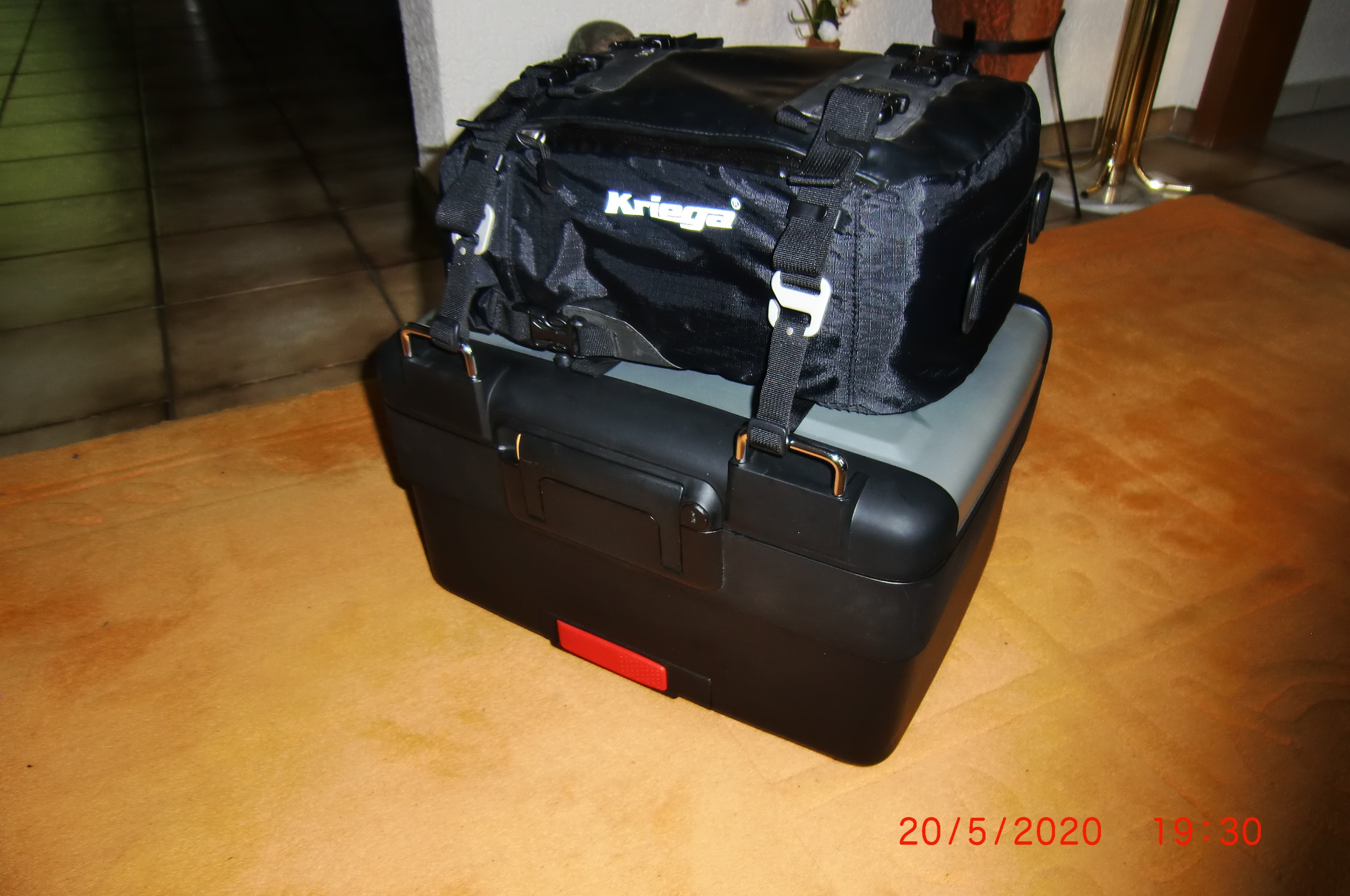

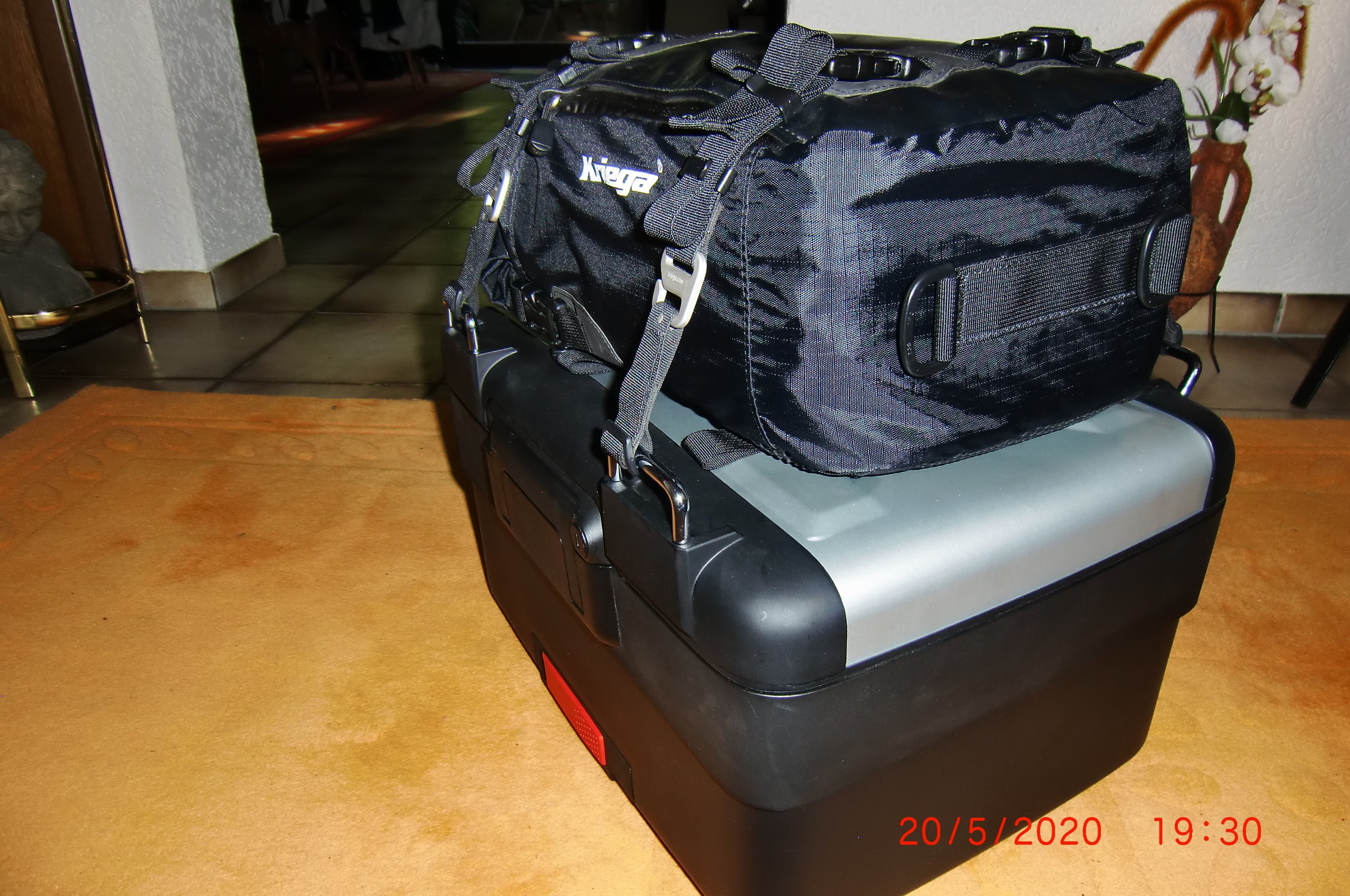

muss sie außen auf den dicken, verstärkten Rand setzen. Da ist noch mal mehr Material, finde ich sogar prima und stabiler...…..und die Bügel müssen ja keine irre großen Verzurrkräfte halten, nur so handwarm das die Tasche nicht rutscht.
Gast 11529
muss mir noch neue Schrauben besorgen, die von den Griffen sind zu lang, die passen nicht in den Hohlraum, da bekomme ich die Leiste nicht bündig drauf...….wieder in den Baumarkt......10.000 Schrauben in der Garage, aber die VIER die ich brauche natürlich nicht...….immer das selbe...….
Gast 11529

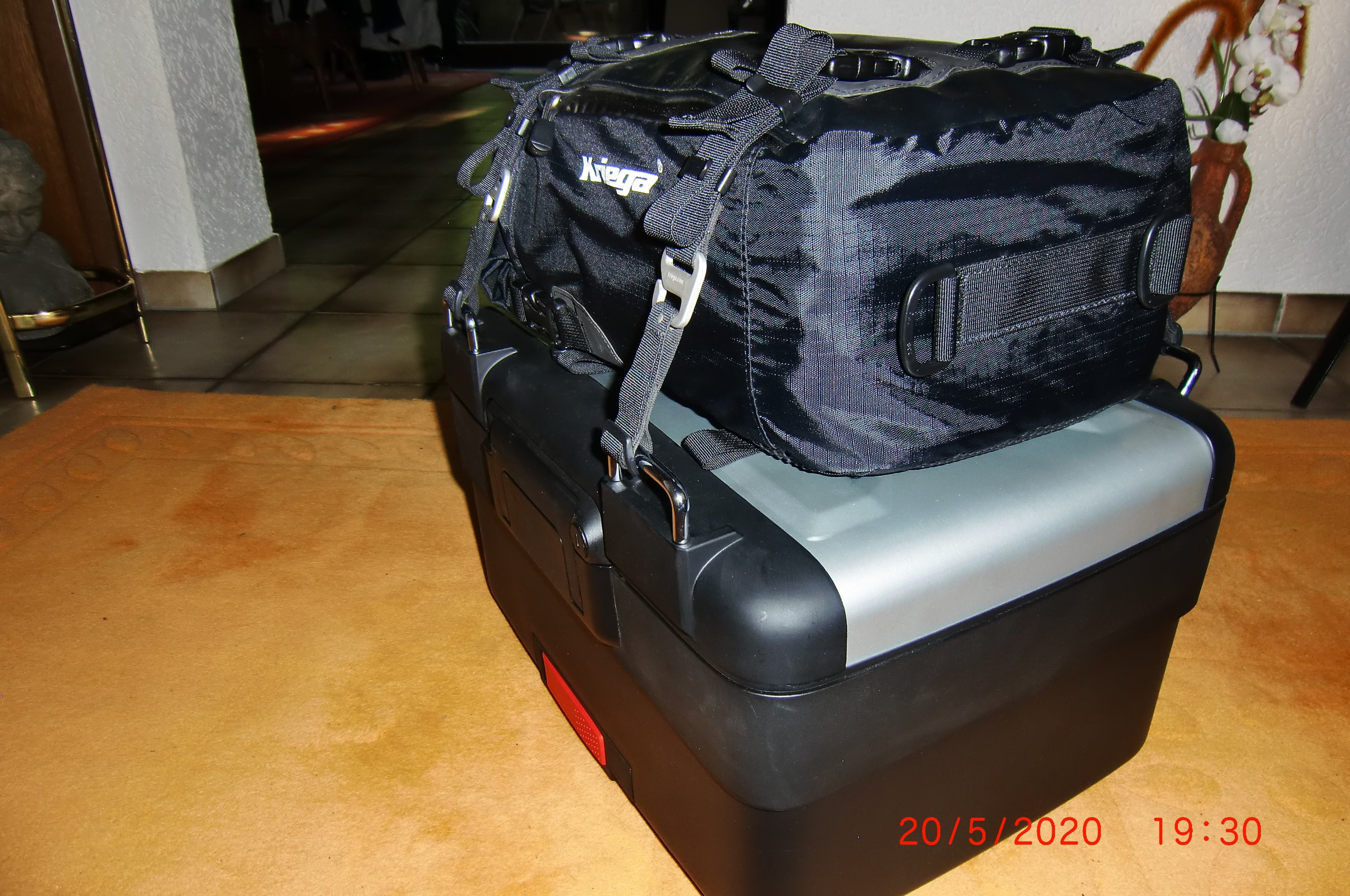

So hat geklappt. Sieht gut aus, Clip-Gurte von der Kriega Tasche passen, sitzt, wackelt nicht …..alles chick. Jetzt ist von der Kamera die Batterie leer...…….Bilder kommen.........irgendwann......Spannung aufbauen.....Höhö……. :rocker:

okay, das sieht mal wirklich gelungen aus. ich finde es sogar besser als meine Lösung...
