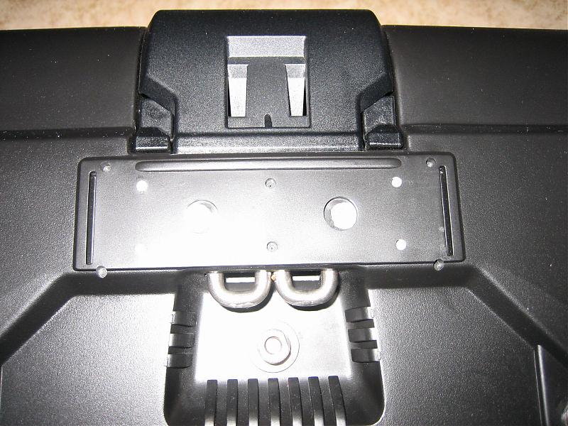

Woran erkennt man ob "Alt" oder "Neu"?
Das neue Top-Case hat als Verriegelung auf der Unterseite einen Doppelbügel.
Bei dem alten Koffer war da nur ein einfacher Bügel. Ich glaube auch, dass dieser aus viel dünnerem Material gebogen war. Falls erforderlich mache ich gerne eine Aufnahme von der neuen Halterung.
Grüße aus Bayern
Klaus

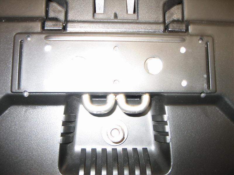

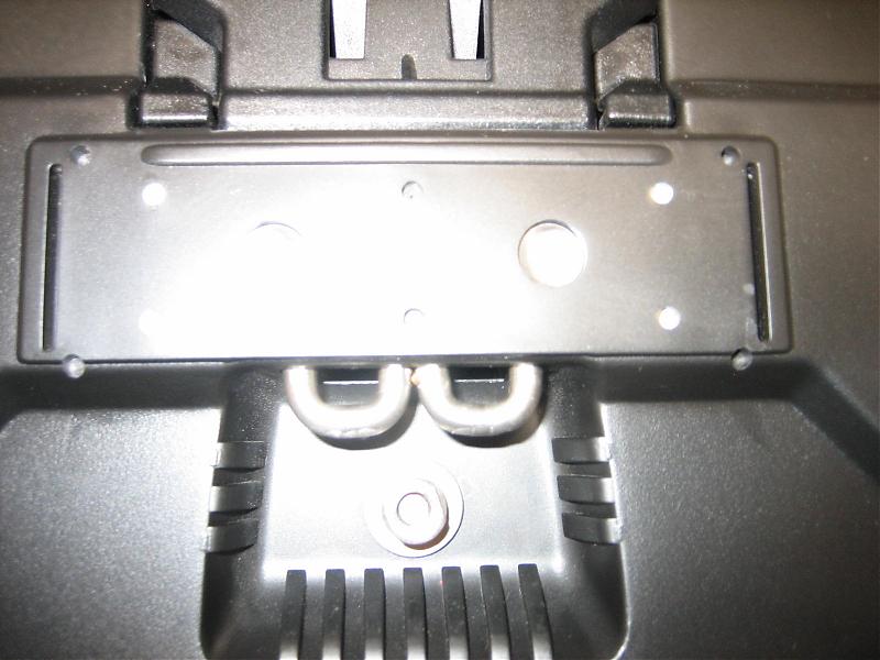

versuche die Bilder von dem neuen Befestigungs-Verschluss des neuen Top-Case einzustellen.

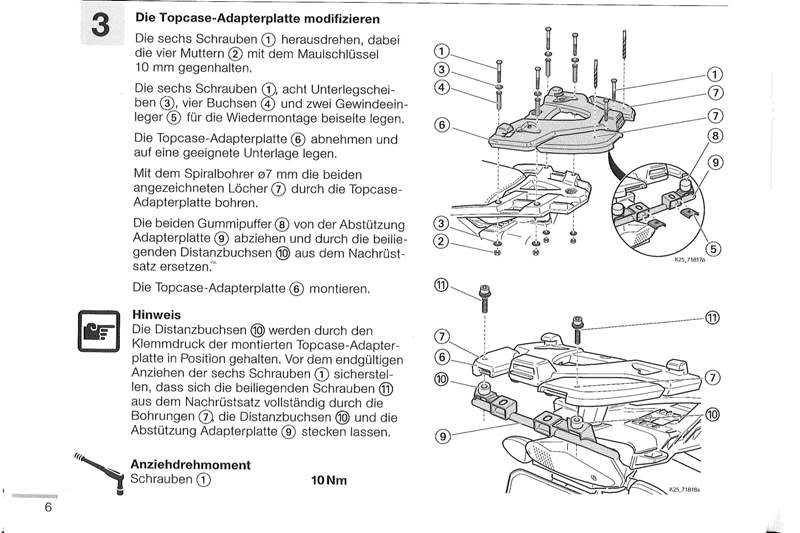

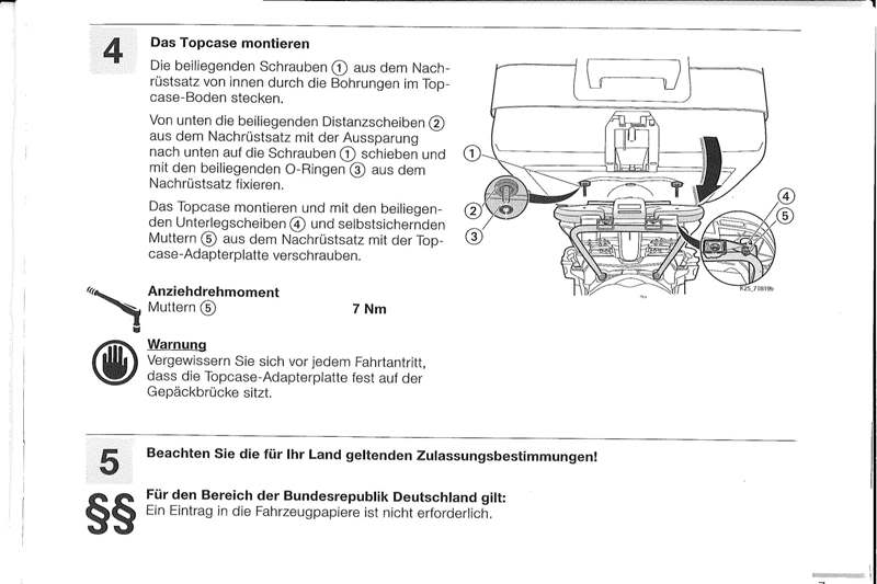

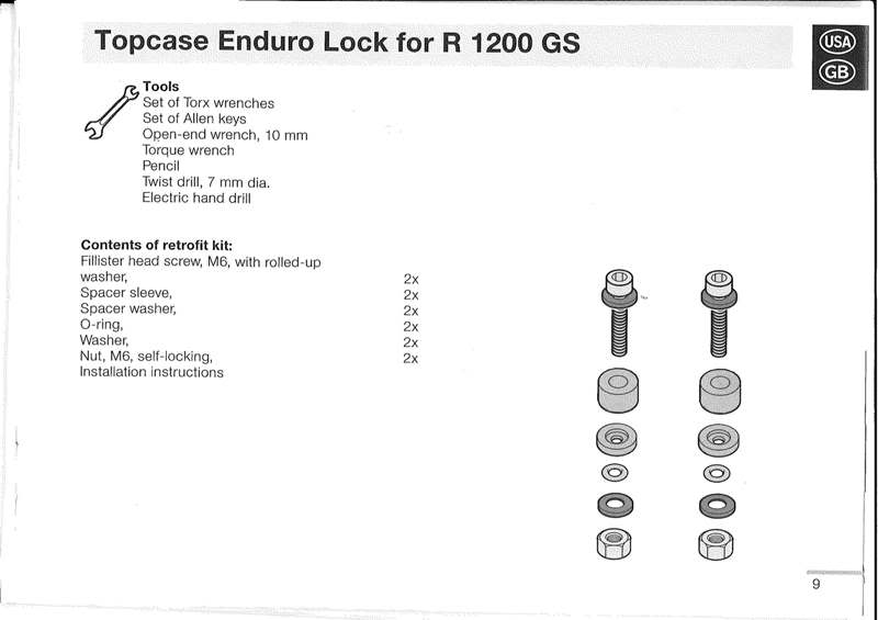

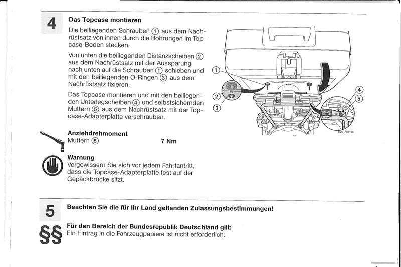

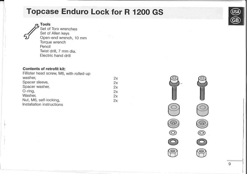

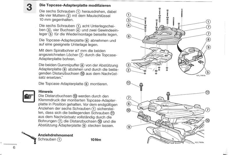

Ich grabe hier mal einen alten Thread aus, um eventuell anderen GS-Neulingen mein tolles Erlebnis zu ersparen.
Ich habe meine 2004er GS nun seit Herbst 2012 und bin damit schon 9000km problemlos gefahren. Gestern habe ich aber nach dem durchfahren eines Schlagloches das Vario-Topcase verloren. Gottseidank ist nichts schlimmes passiert, niemand ist drübergefahren und auch der Deckel blieb zu. Glück gehabt.
Ich hab mich nun im Netz schlau gemacht und dabei festgestellt, dass so etwas beim 2004er Topcase gar nichts außergewöhnliches ist.
Sollte also jemand auch noch ein unverändertes Vario-Topcase aus 2004 besitzen, dem kann ich nur dringend zum Einbau der Enduro-Befestigung raten. Damit lässt sich zwar das Topcase ohne Werkzeug nicht mehr abnehmen, aber verloren geht es garantiert auch nicht mehr.
Die Endurosicherung BMW Nr.71607697847 besteht aus zwei Schrauben und mehreren Unterlegscheiben und kostet etwa 20,- Euro.
Ich habe mir ähnliche Schrauben und Scheiben aus meiner Schatzkiste zusammengesucht.
Hier noch die Bilder von einer Montageanleitung:
