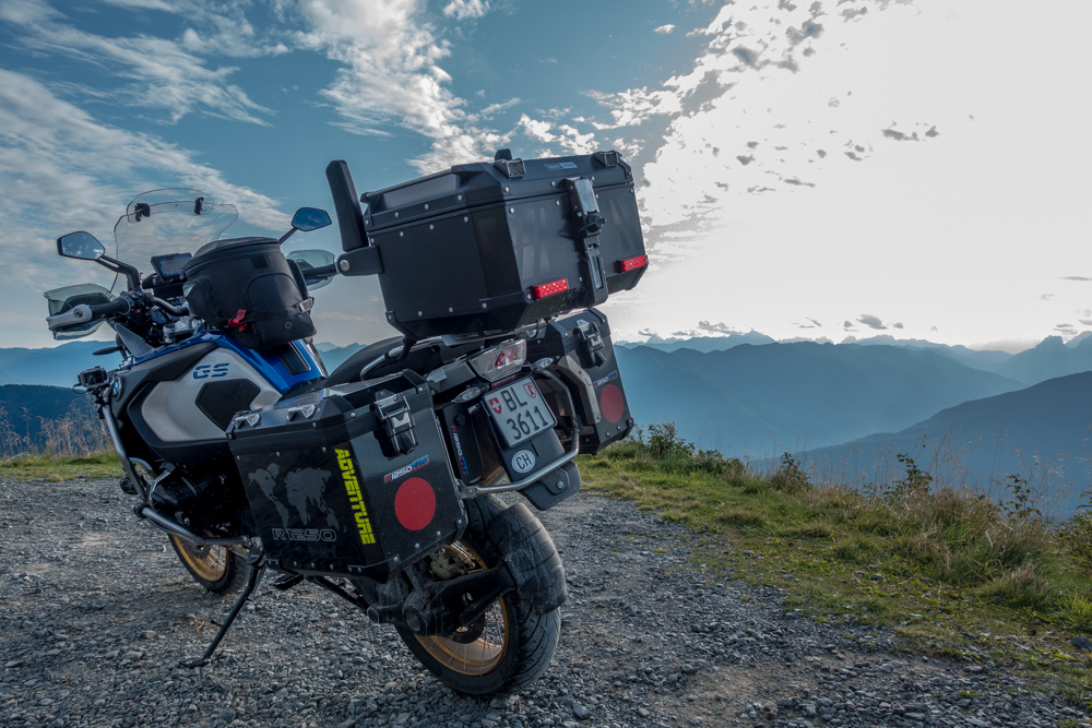

nach der Umbauaktion des Adpuro XXL Topcase steht dieses schon etwas arg nach hinten ....
und "könnte", vor allem für Bus oder LKW Fahrer die Sicht etwas behindern. Die Sicht auf mein Bremslicht, was ich persönlich ja als nicht wirklich prickelnd empfinde.

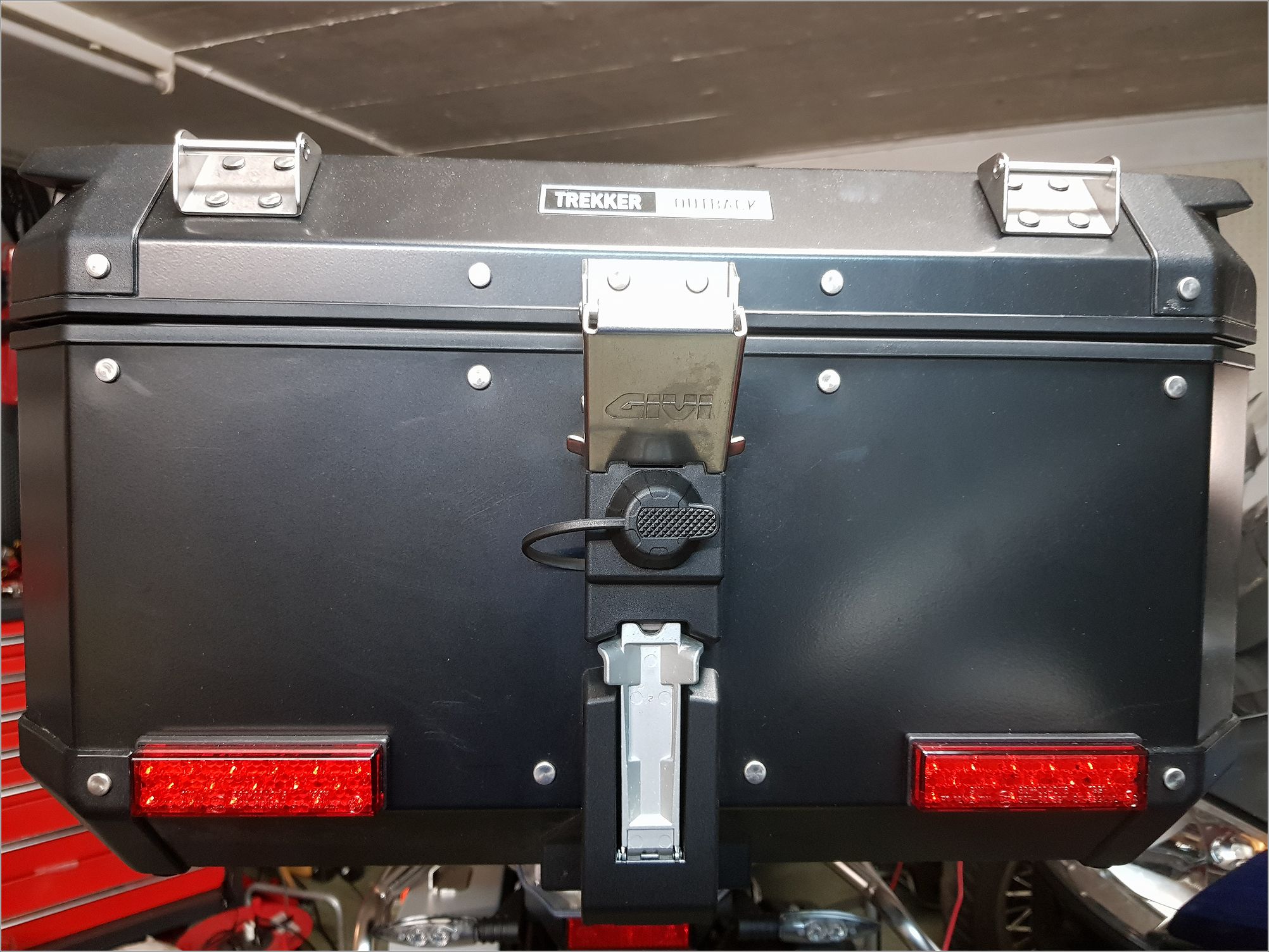

hat schonmal jemand ein led rücklicht aufgemacht ? eventuell bilder von der platine oder anschlüssen?
ansonsten frage doch mal den "lederkombi" - der hat an seiner LC auch zusätzliche LED Bremslichter verbaut
oder separat über einen LIN BUS schalter LIN-Schalter

Du brauchst für das Bremslicht dieses hier:
ACV Elektronisches Lastrelais für 12V oder 24V - - caraudio24.de
Gibt es von verschiedenen Anbietern, ist nicht ganz günstig. Dieses habe ich bei mir verbaut für das Bremslicht am Topcase. Das Bremssignal bekommst Du vom Kabelstrang unter der Soziussitzbank. Es gibt dort 2 graue Kabel (grau - gelb mit braun oder mit rot). Nimm das Rücklicht ab und Du kannst leicht erkennen, welche Farbe das Bremslicht darstellt. Ich habe am Kabel unter der Sitzbank die Isolation auf ca. 1cm entfernt und eine Litze um das Signalkabel gewickelt und verlötet. Danach wieder isoliert. Funktioniert einwandfrei. Nicht vergessen eine Steckverbindung zwischen Relais und dem Signalkabel vorzusehen! Sonst muss man bei einem späteren Ausbau das Kabel mühsam abzwicken/entlöten. Stecker ist ein Muss. Nimm Supersealstecker, dann gibt es auch kein Gammeln im Stecker.

@ Lacy. Gewicht ist nicht das Problem....Ich sehe auf den Fotos von deiner GS, das durch die Adapterplatte das TC NOCHMAL ne Ecke weiter nach hinten rutscht...das ist krass.... :wink:. Soll ich Dir direkt ein Relais mitbestellen? :giggle:

:wink:Nööööö Danke ich habe auch nicht das Gefühl dass das Givi so viel weiter hinten sitzt als das Variotopcase . Mein Kollege der meist vor mir fährt hat auch das gleiche Givi und man sieht alle Lichter prima
aber der Träger der LC für das Variotopcase hatte auch noch ein Kunststoffteil das unter der Gepäckbrücke entlastet hat
