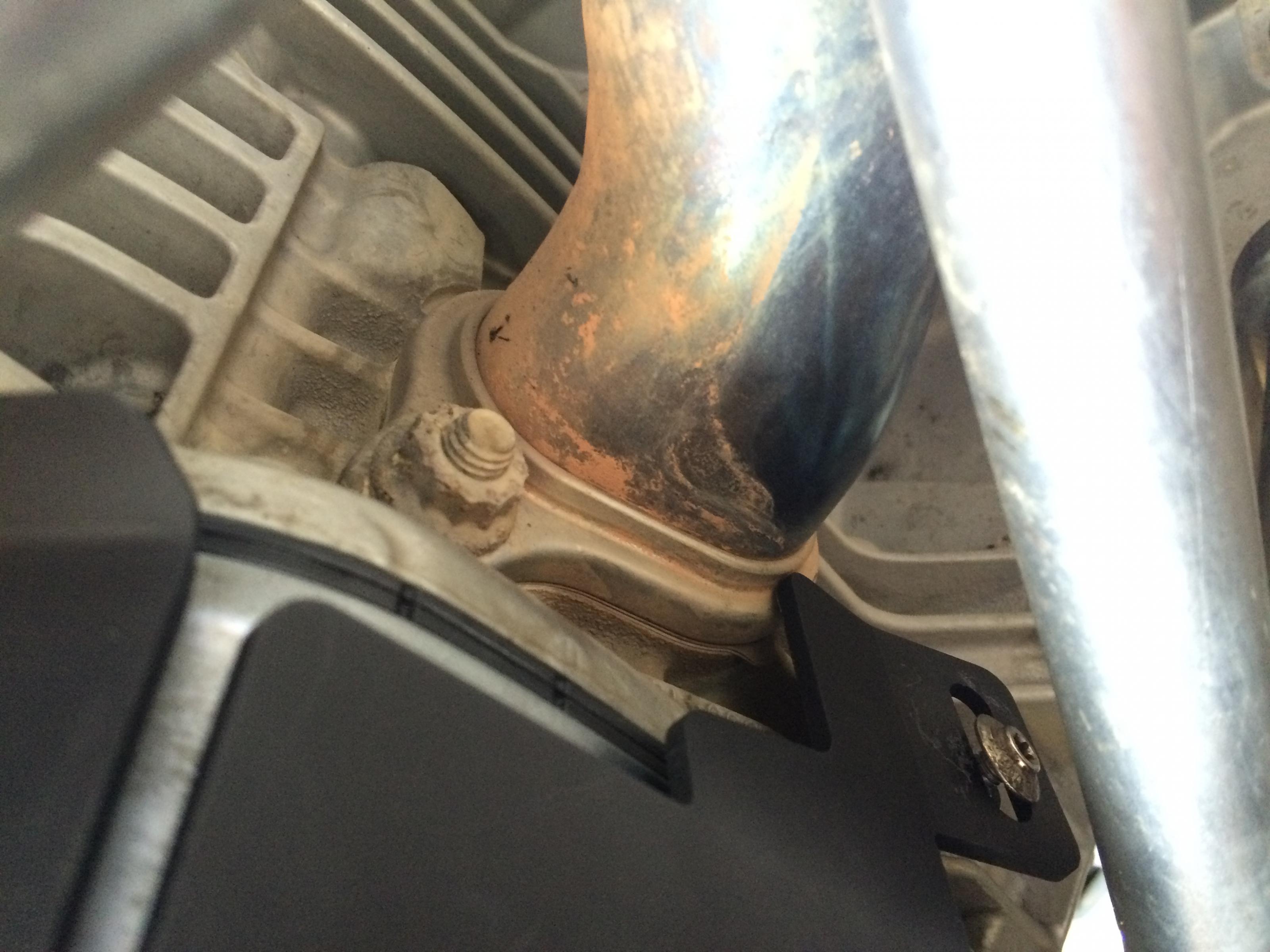

- Zylinderschutz: Beim Ansetzen stößt der Schutz mit einer Kante an den Krümmer. Auch hier wäre ein gerades Ansetzen der entsprechenden Schraube nicht möglich. Siehe Foto.

Bist Dir sicher, dass das alles richtig montiert ist?
Gerade bei dem Bild mit dem Krümmer sieht man ja deutlich, dass man noch Luft hätte das anders zu verschrauben.

Sicher sieht man, dass da ein Langloch ist. Aber:
1. Müsste der Schutz nach unten (auf das Bild bezogen) verschoben werden. Dann wäre man am Krümmer vorbei. Allerdings stößt der Schutz schon - im Bild oben links - am Zylinder an. Dort ist der Schutz um den Zylinder herum gezogen.
2. Sieht man an der angesetzten Schraube, dass die nicht in Richtung Langloch krumm ist, sondern 90° dazu. Sprich, auch wenn ich den Schutz verschiebe, sitzt das Loch zu weit rechts (immer alles auf den Blickwinkel des Bildes bezogen).
Theoretisch würde es reichen, einen Zentimeter von der Nase die an den Krümmer stößt abzunehmen. Aber wie geschrieben: Irgendwo sehe ich das nicht ein, dass ich im Nachgang Sachen noch verabasteln muss.

Hast Du alle Spacer richtig angebaut? Der TT-Schutz liegt bei dem Bild oben relativ nahe an.

Vielen Dank für die Tipps, vor allem die Fotos sind spitze. Man sieht ja, dass das Langloch auf der Krümmerseite bis Anschlag ausgenutzt ist. Bin auf jeden Fall so weit, dass ich es noch mal versuche. Wie gesagt, oft ist das Problem vor dem Problem - sei es der PC oder in diesem Fall der Zylinderschutz.

Ich hatte seinerzeit keine Probleme mit dem Zylinderschutz. Weiß nun nicht mehr, ob es hier auch Distanzhülsen zur Montage gab. Diese sind dann natürlich richtig zu verwenden.

Ja, die gibt es und die an der richtigen Position zu haben ist essentiell...

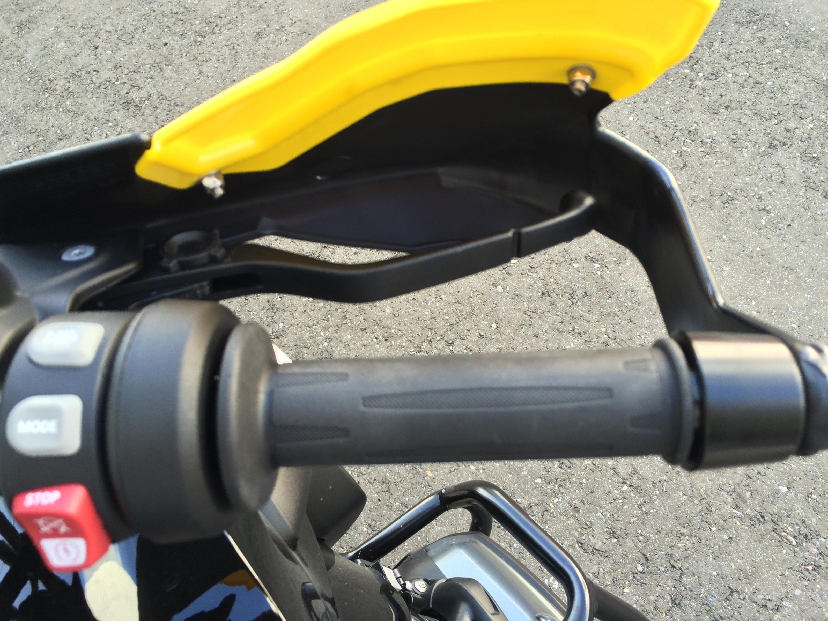

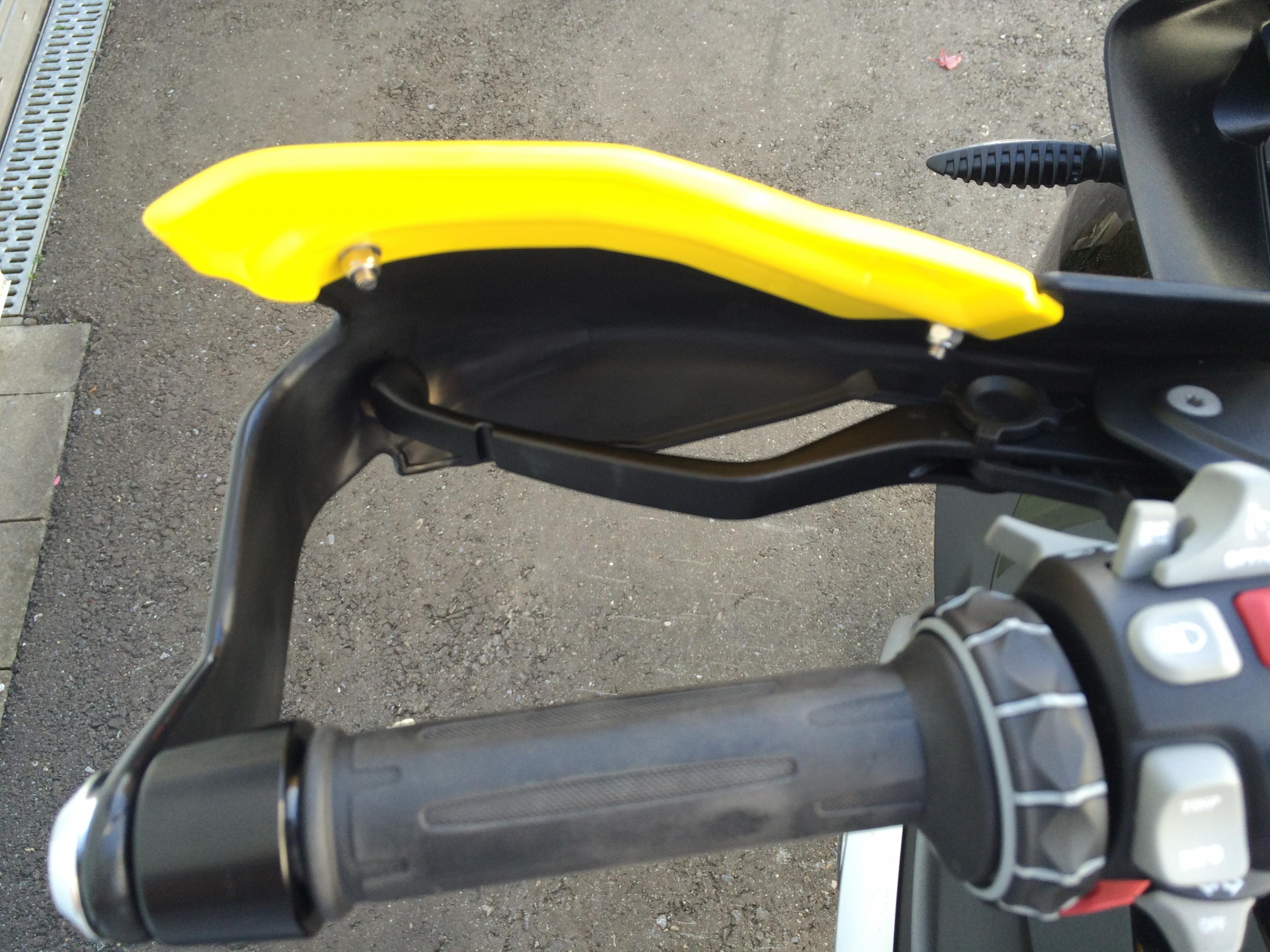

Ich hab letzte Woche Handprotektoren angebaut...
Rechte Seite:
Linke Seite:
Rechts kann ich den Hebel auf alle vier Positionen stellen und habe noch ein klein bisschen Platz. Links kann ich nicht mal von 2 auf 3 Stellen. Da 2 bei mir optimal passt, und ich an den Hebeln nur ziehe ist es mir eigentlich fast egal, aber ich werde sie trotzdem mal fragen was da schief gelaufen sein könnte.

@tiggalot:
Also wenn die Handprotektoren ebenso labberig weich sind, wie die originalen, würde ich sagen, dass das Problem hier eher das ist, dass Du den linken Handprotektor auf der rechten, der zur Lenkermitte gewandten Seite, zu weit nach rechts festgeschraubt hast.
Das die Befestigung am äußeren Lenkerende ja relativ fix ist, kannst Du die Protektoren ein wenig "ausbeulen" oder aber "straffen", indem Du die innere Befestigung zur Lenkermitte hin etwas nach rechts oder links verschiebst.

... ich schließe mich Jan an, aber ich vermute mal ungesehen, dass die Halterung nicht weiter nach links gerückt werden kann, da das Navirädchen neben dem Griff den Platz einnimmt bzw. dass dadurch das ganze Gedöns nach rechts verschoben wird.
