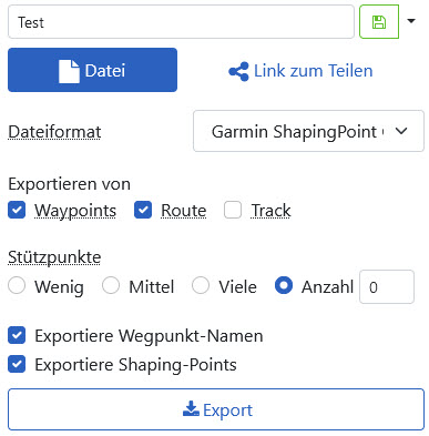

Track in Kurviger exportieren lassen. N6 an den Computer anschiessen und das exportierte File in das GPX Verzeichnis vom Garmin kopieren. Garmin vom Computer trennen, N6 fährt hoch und fragt nach ob er das soeben kopierte File in die Routen importieren soll. Mit ja beantworten und fertig ist die Route.
Ich setze beim Export aus kurviger Webversion die Anzahl der Stützpunkte auf 0. Damit werden nur die definierten Via- und Shapingpoints exportiert.
Bei der Planung muss man berücksichtigen, dass kurviger unterschiedliche Berechnungsalgorhythmen bietet, die natürlich nicht identisch sind mit BC/N6. Auch die Herekarte hat kurviger nicht. Aber die Unterschiede zwischen Here, OSM, Google, etc. werden strassentechnisch nicht sehr groß sein.
Aus diesem Grund, wenn man kein BaseCamp verwenden möchte, einfach GPXshaping.de vom guten @rumbrummer verwenden. Hab dazu auch schon ein Video gemacht.
Dann hast du auch kein Problem eines anderen Algo, denn die Route wird dadurch exakt so abgefahren, wie vorher geplant.
