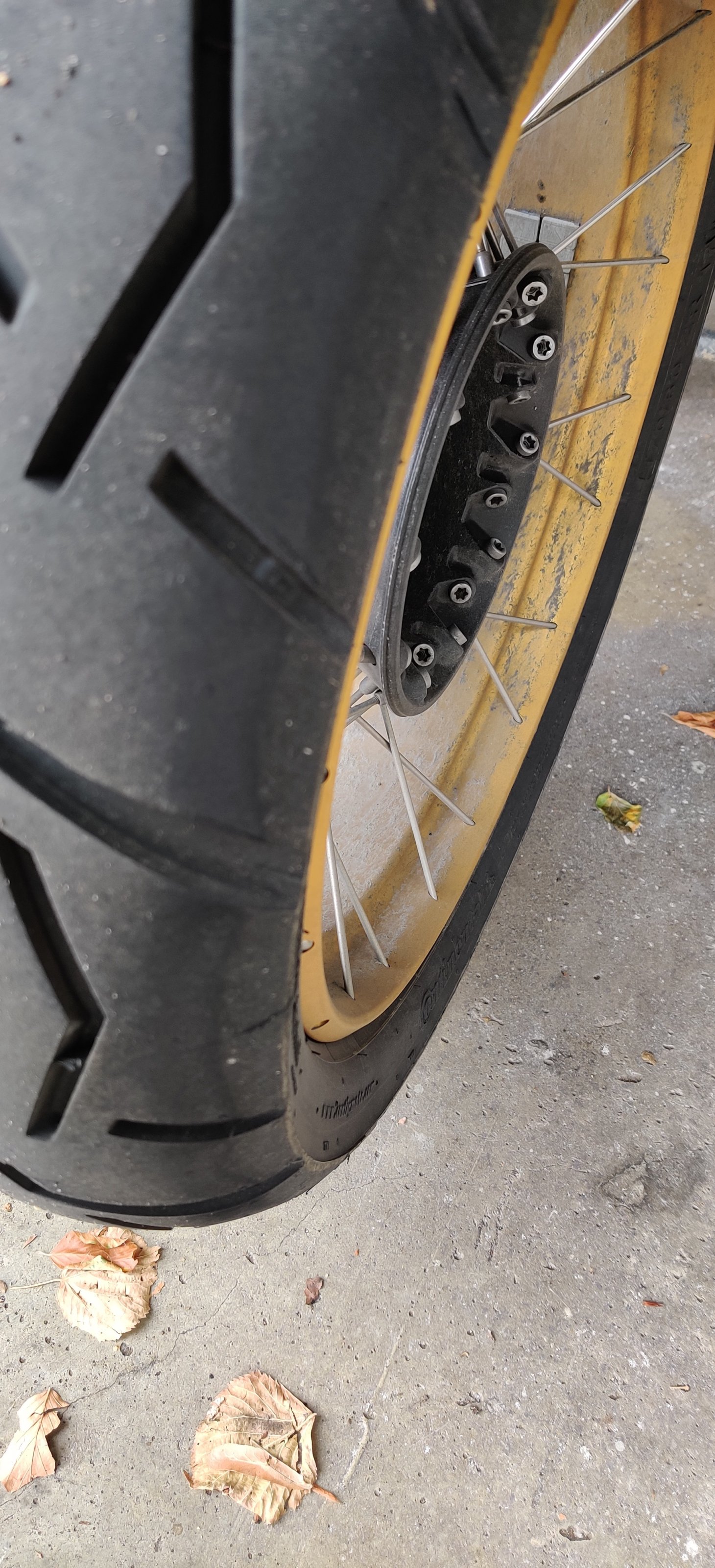

Bin jetzt gerade von einer Motorrad Tour mit meinen neu montierten Conti Trail Attack zurück. Als erstes bei der Montage viel mir auf das sehr viel Gewicht zum Auswuchten benötigt wurde. Jetzt bei der Tour vielen mir leichte Vibration auf. Beim Motorrad abstellen in der Garage habe ich gesehen das der sogenannte Angststreifen eine starke Wellenform aufweist. Was ich in dieser Form noch nie bei meinen Reifen feststellen konnte. Schon mal jemand so was gehabt ?

Ist das Bild auf beiden Seiten gleich?
Prüf mal, ob der Reifen sauber auf der Felge sitzt, dh. gleichmäßiger Abstand am Felgenhorn.
Falls nicht nochmal ins Tiefbett drücken und neu aufpumpen.

War bei mir so ähnlich, ich denke ist vom backen die Trennschicht in der Form.
Diese wird ja aufgesprüht ( vielleicht nicht gleichmäßig genug ) war beim 2. fahren aber alles weg.

Conti benutzt keine Trennschicht. Der Reifen muss daher auch nicht langwierig eingefahren werden.

Ist auf beiden Seiten gleich, hatte vorher auch den gleichen Reifen da war das nicht. Hat jetzt ca 650 km gelaufen.

Typisch Conti. Liegt an den breiten Profilrillen, die den Gummi punktuell unter Belastung verformen. Ist völlig normal so.
Einfach mehr Schräglage fahren, dann verschwindet der Angststreifen und damit die Wellenform von selbst.

Richtig. Liegt an die breiten Profilrinnen. Das hatte ich auch an meinem Ktm 1290 Superduke Gt mit Pirelli Angel Gt.
