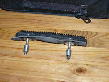

Um die zwei großen Löcher für die Aufnahmen unter dem Bügel für die eigentlich vorgesehene 1150-er GS auf kleinere Schrauben zu reduzieren, benötigt man vorzugsweise einen kleinen Lederrest, den man in 4 Scheibchen schneidet die etwas größer sind als die Unterlegscheiben (ca. 20mm). Dann Loch für die M6-Schrauben bohren.
Weiterhin die Scheiben mittig beidseitig auf die beiden Löcher kleben.
Damit ist die Vorbereitung für die Tasche fertig.
Um die Aufnahne für die Tasche (mittels Reißverschluss) an die Gepäckbrücke zu befestigen benötigt man eine Gewindemuffe für M8-Schrauben oder eine ähnliche Hülse dieser Dimension . Ich hab sie (30 mm) einfach durchgesägt. Somit hat man passende Distanzstücke für die Montage an die vorderen beiden Verschraubungen der GSA-Gepäckbrücke.

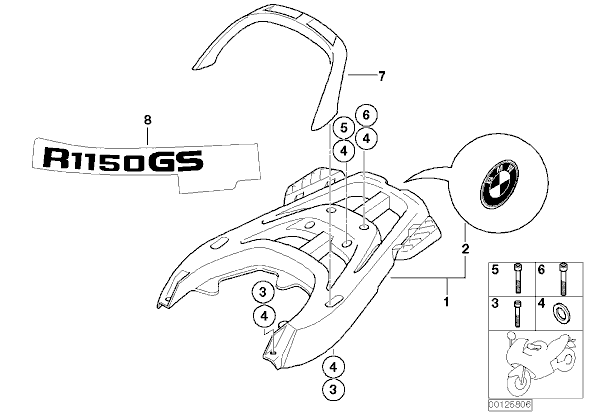

Was man jetzt noch braucht sind zwei M6x40mm Schrauben zur Befestigung mit den „Distanzstücken“ an die vorderen beiden Aufnahmen der Gepäckbrücke. (Bild 2, Nr.5, links und rechts)

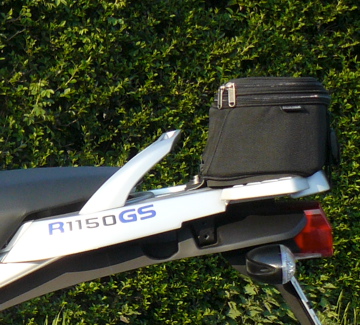

Und fettich!
Klar, Bilder sagen mehr....
Und fettich!
