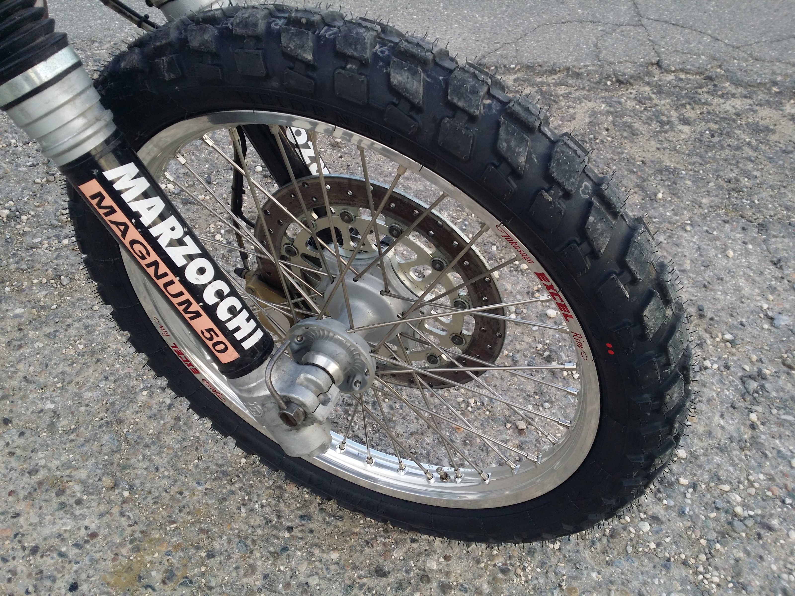

Nur wenn Deine Speichen so
in der Felgenmitte montiert sind wie bei meiner Excel Felge wird ein Schlauch zwingend notwendig.
Und auf Schlauchlosfelgen gehören TL-REIFEN zur Abdichtung.
Der Hump macht den Unterschied
Grundvoraussetzung für schlauchlose Reifen ist der sogenannte „Hump“. Das ist ein Wulst in der Felge der den Reifen auch bei starker Seitenbelastung nicht ins Tiefbett rutschen lässt, wo er schlagartig alle Luft verlieren würde – mit fatalen Folgen.

Deine Felgen sind extra für TL konstruiert.
Mit Hump. TT können mit dem Hump nichts anfangen. Solang genug Luftdruck im Schlauch ist kann man auch mit TT Reifen fahren. Wenn nicht droht schlagartig Abrutschen des Reifens ins Felgenbett.

Hi,
es geht nicht nur um den Hump, der den Reifen bei Druckverlust hält. Die oben abgebildetet Excel Felge ist mit den mittig angebrachten Soeichennippeln nicht luftdicht, zumindest nicht ohne weitere Maßnahmen. Deswegen hat die Kreuzspeichenfelge die Speichennippel am Außenrand angebracht, so dass sie keinen einfluss auf die Dichtigkeit der Felge haben.
Es gab oder gibt glaube ich ein spezeilles Felgenband, dass die Nippel in der Mitte der Felge abdichten soll, ich meine bei Guzzi gab es mal so etwas.
