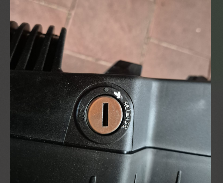

war heute mit den Koffern bei der BMW NL München und habe einen neuen rechten Koffer bekommen weil das Schloss nicht drin blieb- Garantiefall. Das mit der Verriegelung hat sich geklärt: grösstenteils Bedienfehler von mir : wenn man den Zündschlüssel in Richtung "Release" dreht erwischt man oft die Richtung "Lock". Auf dem Schloss ist ein winzigster Pfeil schwarz auf schwarz Plastik der die Drehrichtung auf Release anzeigt. Hab ich nicht gesehen. UND dann springt die Verriegelungsklappe auch nicht auf wie bei den alten Varios, man muss sie hochfummeln. Das geht immer noch hakeliger als früher.
Ich habe mir die Drehrichtung mit TippEx nun markiert (Foto).
Fazit: meine Ahnungslosigkeit im Aufschliessen hat mir immerhin einen neuen Koffer beschert. Die Varios begeistern mich nicht. Aber ich nutze sie ja auch sehr, sehr selten.

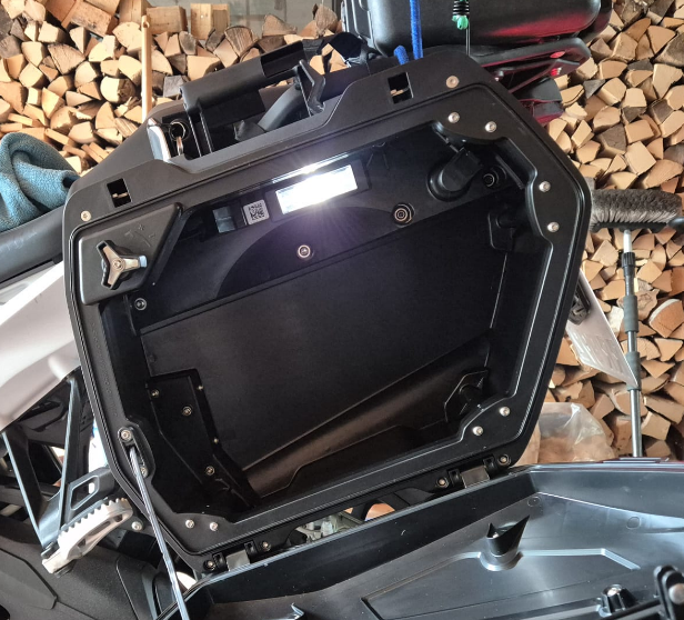

ich bin ja gerade dabei mir die Varios Untertan zu machen:
1. Beleuchtung geht-man muss nur die Zündung ein/ausschalten - Copilot hats mir verraten.
2. USB C Lader lädt mit 5V/2A - habs nachgemessen.
Nützlichkeit von 1.+.2. für mich: ein Kropf wäre nützlicher.
Weiss jemand den Nutzen der Beleuchtung unterwegs? Wenn man die Koffer angebaut öffnet fallen einem alle Unterhosen etc entgegen oder verdecken die Leuchte. Gleiches gilt für Innentaschen.
Ich wills nicht zerreden aber mir fehlt die Anwendung unterwegs.
Noch ein Tipp: die Plastikkappen für die el. Kontakte etwas mit PTFE Spray einsprühen, dann dreht sich der äussere Plastikring leichter. Trocken ists mit den Plastikkappen ein Gewürge das den 1300er Besitzer frustriert und alle anderen zu berechtigter Häme motiviert.
Aber: die Koffer sind sehr solide und auch recht geräumig im ausgefahrenen Zustand. Kann sogar meinen Thinkpad Laptop (nicht kleineres Tablet) in einer Motea Tasche leicht reintun.
Das versöhnt mich etwas.
