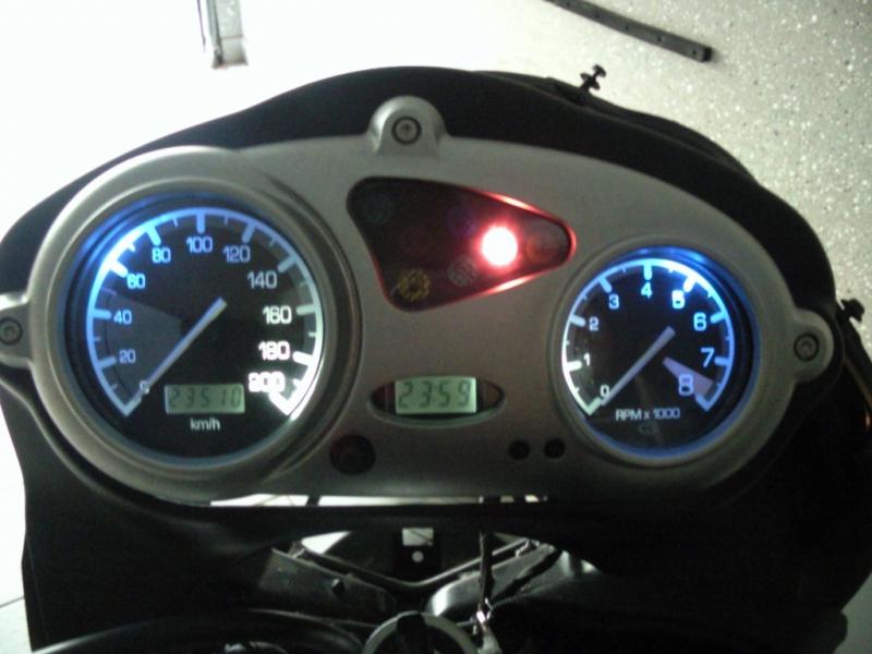

Ich fange gleich mal an und Empfehle zum Austausch der Instrumentenbeleuchtung die T5 Leds.(gibts haufenweise bei Ebay).
Klick (Anzeige)
Habe selber welche drinne und zwar 4x Blau für Tacho und Drz. sowie 2x grün für Neutralanzeige und Blinker und 3x Weiss für Batterie, Öldruck und ABS-leuchte.

Welchen Sockel haben die denn in der Instrumententafel ?
T5 als Stecksockel oder zum eindrehen ?
mach mal ein Foto und stell es ein ;-)

Das ist natürlich gegenüber den Glühlampen sehr punktuell luminisziert, oder wirkt das auf dem Foto nur so ?

sehr schön ausgedrückt...punktuell luminisziert;-) kommst wohl aus dem Fach? also es ist tatsächlich so dass es Stellenweise oder punktuell etwas heller leuchtet. Aber bei den Glhlampen ist es auch so...es fällt einem aber weniger auf...

Die Instrumentenbeleuchtung ist ersetzbar mit einer T5 Led, die es in verschiedenen Farben im Handel gibt. (siehe Bild T5).Hierbei ist zu beachten dass man ausprobiert wierum die LED eingesetzt wird. Denn anders als bei Glühlampen ist es den Dioden nicht egal wo Spannung angelegt wird.

Anbei noch ein aktuelles Foto meiner Instrumente. Außen habe ich blaue LEDs eingesetzt und unten-mittig weisse LEDs. Das ergibt ein hervoragendes Zusammenspiel wie ich finde....
