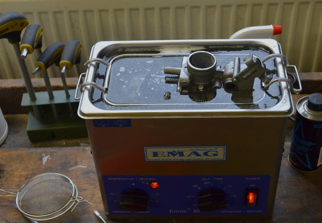

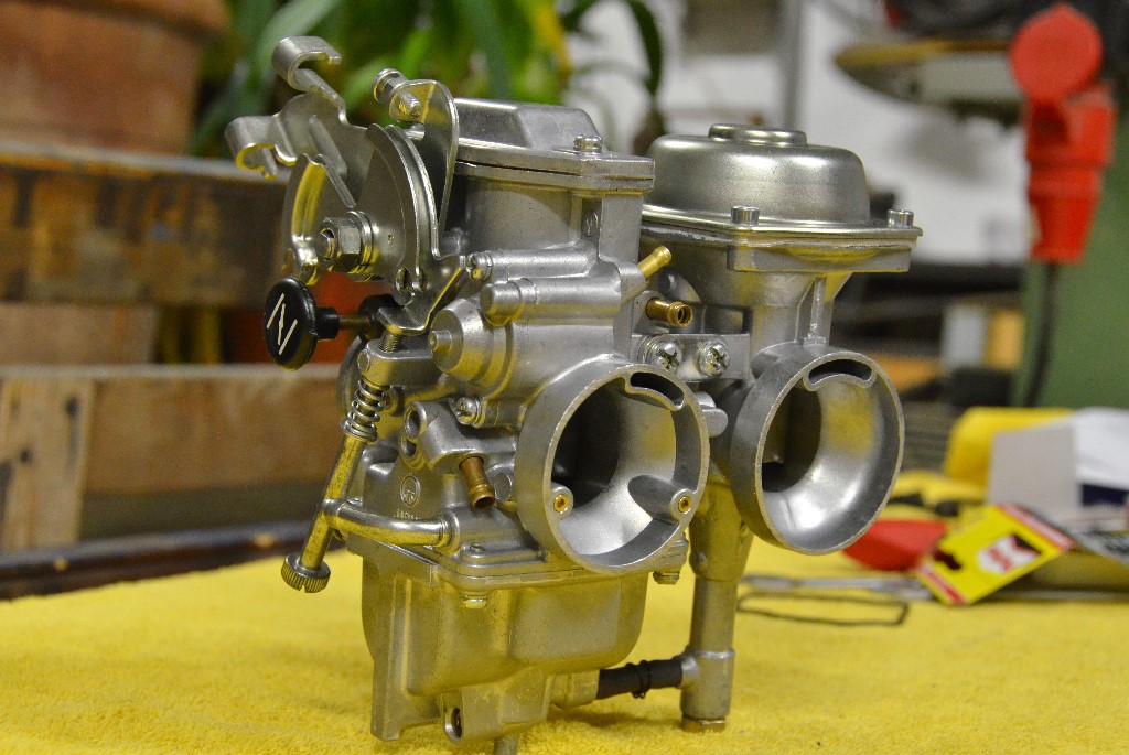

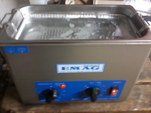

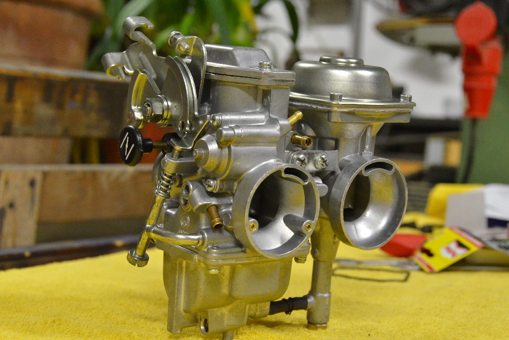

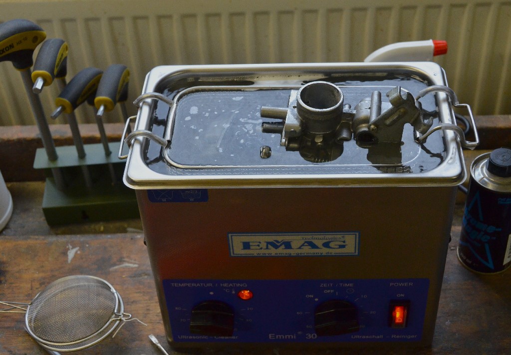

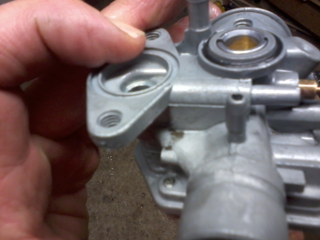

Ich nutze von Emag den Emmi 30 unter 300,- EURO gekauft vor einigen Jahren. 3 Liter Volumen, im Korb ca 2L. das kann je nach Objekt dazu führen, dass es nicht ganz eintaucht. d.H das Objekt muss gedreht werden. Somit benötigt die gesamte Reinigung auch die doppelte Zeit.
Ablauf halte ich bei dieser Größe für nicht erforderlich, man kann das ganze Ding gut halten und ausleeren.
Reinigungsflüssigkeit von Tickopur ist empfehlenswert, jedoch sind die Materialien an Vergasern nicht alle gleich, deshalb verbietet sich m.E. eine pauschale Aussage zu Flüssigkeit und Mischungsverhältnis.
Hier helfen nur Erfahrungswerte und langsam heran tasten. Viel Lesestoff gibt es bei den 2Ventilern.

Hallo Makus, das sind ja mutmachende Bilder. Also den nächst Größeren gekauft.

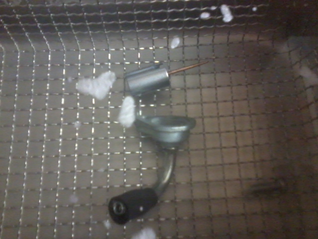

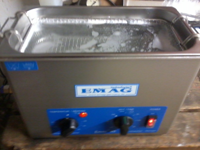

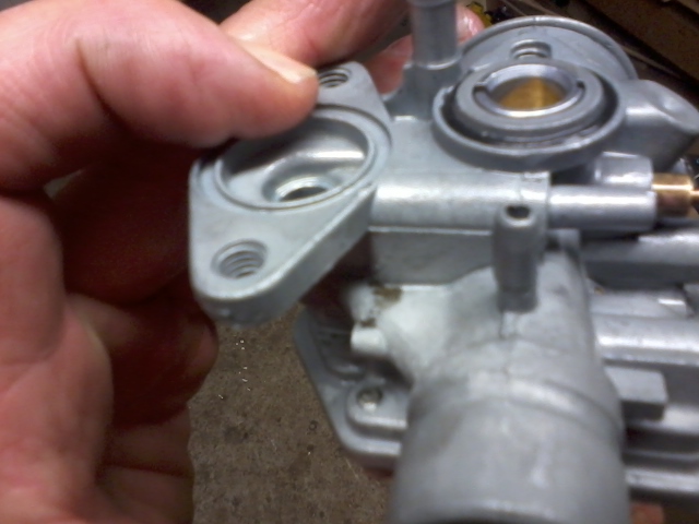

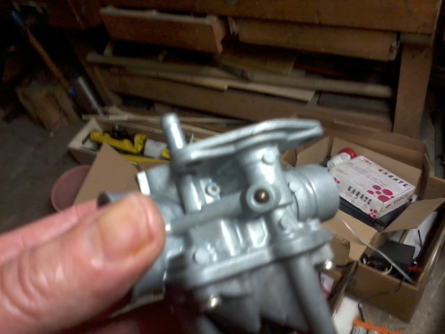

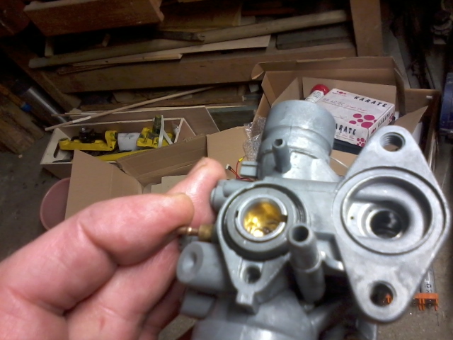

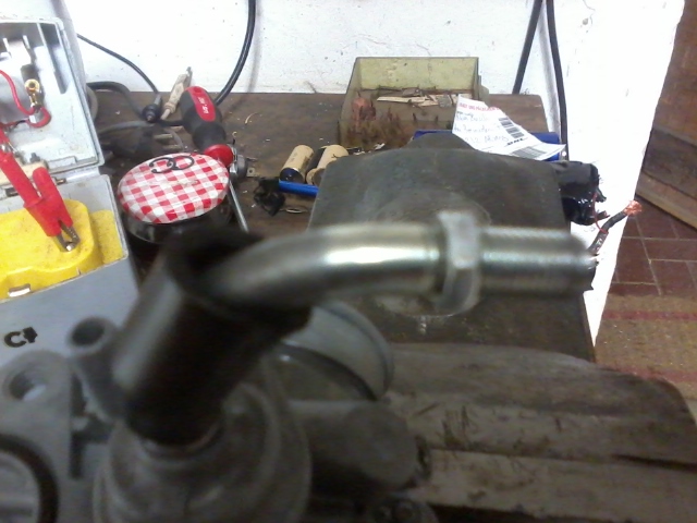

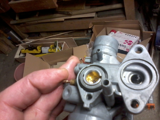

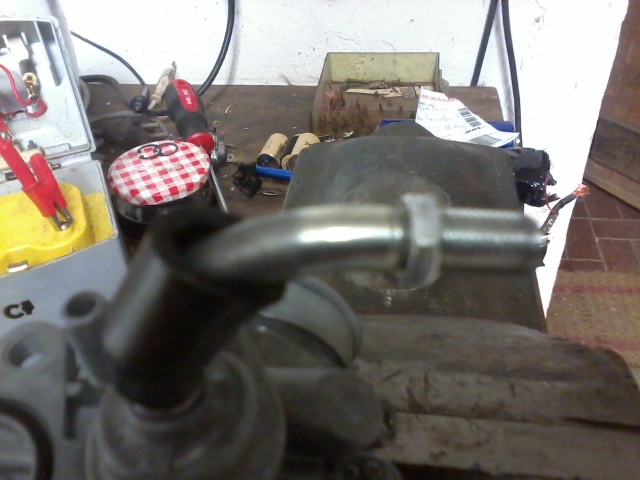

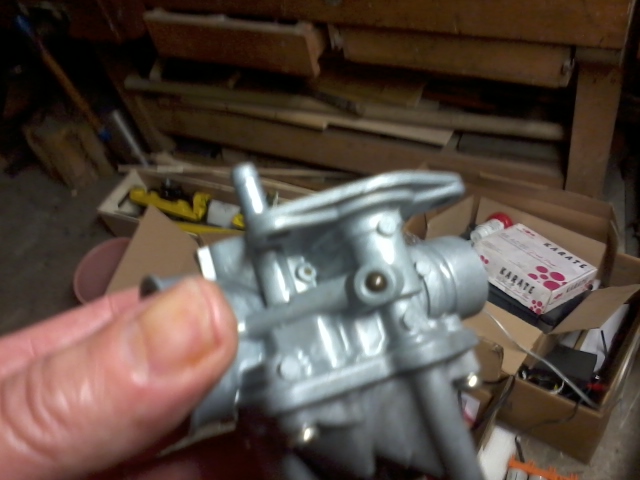

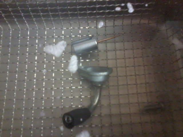

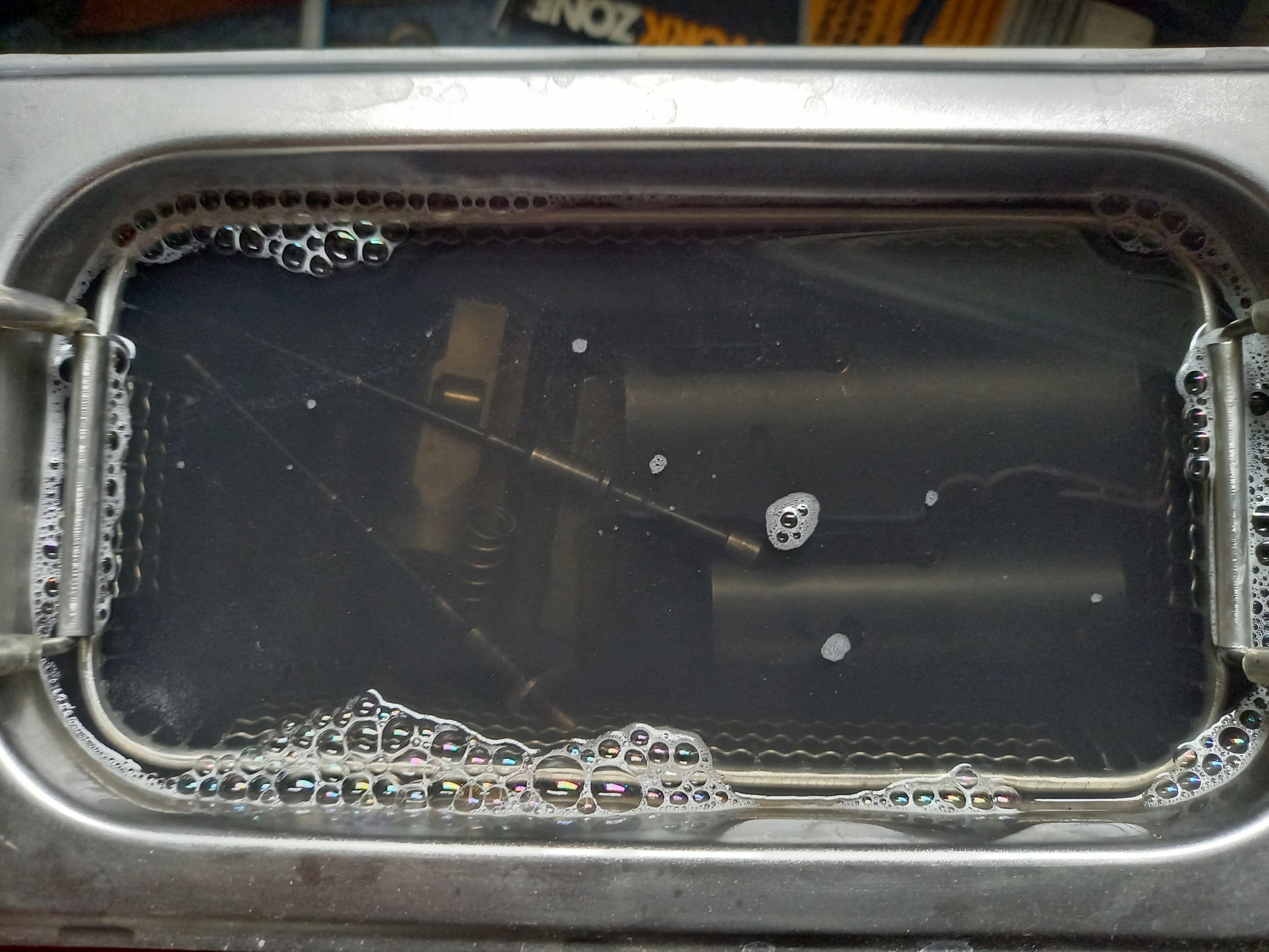

doch es reinigt gut. einzig am Gaszugröhrchen ( Bild in der Ecke) war mal Chrom oder vernickelt, das ist unter der Gummitülle erhalten geblieben aber daneben weggeäzt. im Reiniger für Alu/ Zink ist Zitronensäure dabei. Da muss mal aufpassen, dass der Reiniger passt. Oder eben nur kurz einwirken lassen.
Auf dem einen Bild sieht man, dass noch ein Restdreck in der Ecke ist.
Insgesamt dachte ich das Gerät sei größer nach dem rießigen Karton. 4 Liter passen aber rein.
Für meinen Zweck richtig. 3 mitgelieferte Probe Reiniger für Alu / Gold und universal..

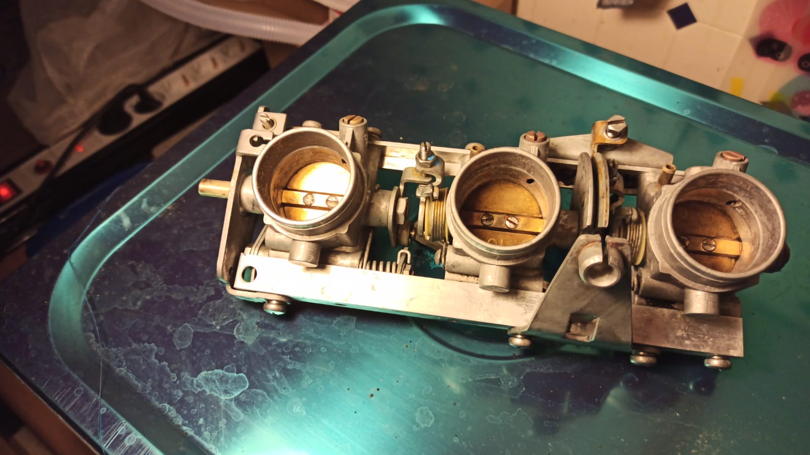

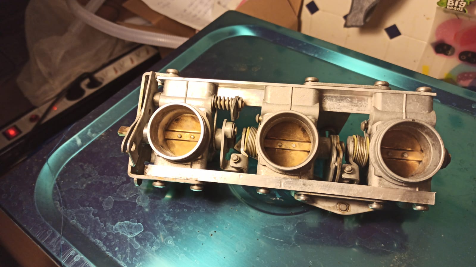

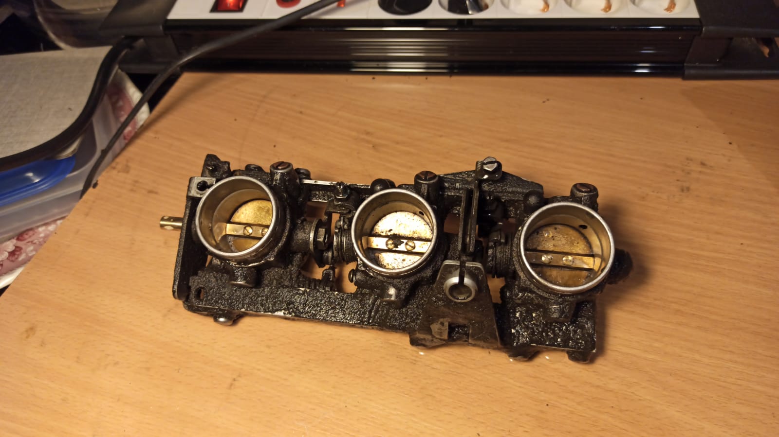

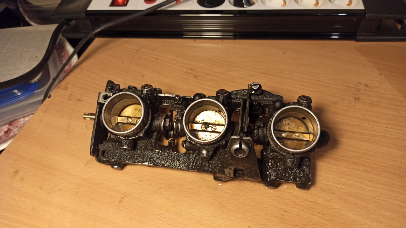

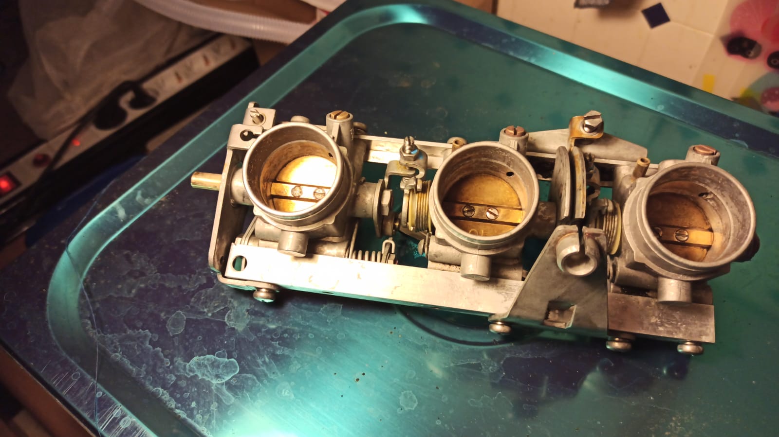

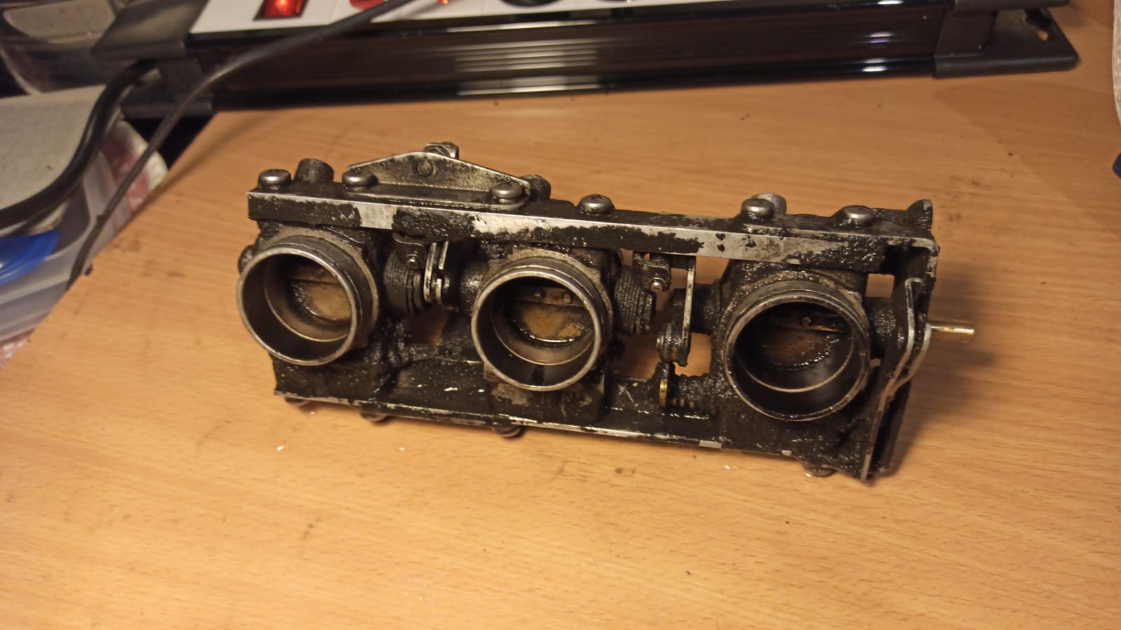

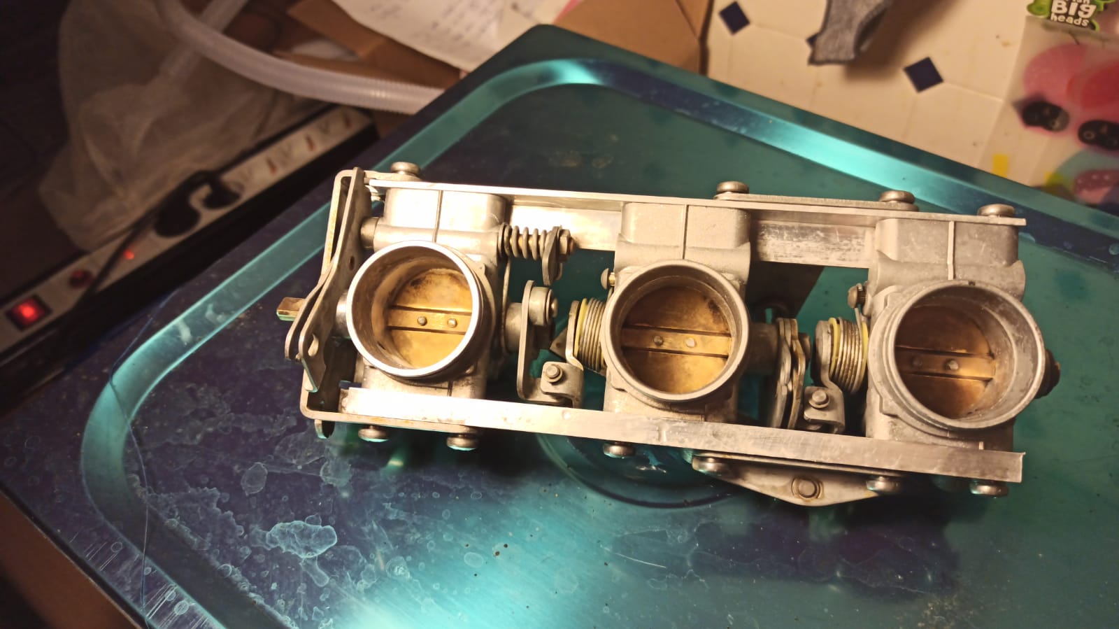

Anwendung Ultraschallbad:
Anbei ein aktuelles Ergebnis (09/2020) der Behandlung/Reinigung einer kompletten Drosselklappenbrücke einer 30 Jahre alten K75RT (eine ex Bullen-K!) in einem 150W Ultraschall/350W Heizung Ultraschallgerät mit 15l Beckenvolumen (<200€) die ich derzeit mit meinem Kumpel Holger (K1100RS/K75RT/SR500) restauriere/umbaue:
Wer da bei dem Ergebnis noch mit Bremsenreiniger/Sprit/Nitroverdünnung und Pinsel arbeiten möchte verordnet sich selbst zur Strafarbeit...
Nie wieder Moppedschrauben ohne US-Gerät...

Hi
Für diesen losen Matsch braucht man aber kein U-Schall

@Exilbiker welches Reinigungsmittel?
Das Leichtmetall sieht etwas angegriffen / oxidiert aus - aber evt täuscht das auch auf den Bildern - evt war das schon etwas zu scharf.

@SQ18 : nur Wasser, Spüli und einen Spritzer "Bref Power" Fettlöser; andere Apothekenware halte ich für rausgeschmissen Geld. Und die 30 Jahre alte Maschine soll schliesslich ja kein Show-Bike mehr werden..

für den 3 Zyl vergaser würde ich auch eher erst mal Bremsenreiniger drauf machen. da wäre der Dreck sofort im teuren US Bad verteilt, das man nach einmal wegkippen kann.

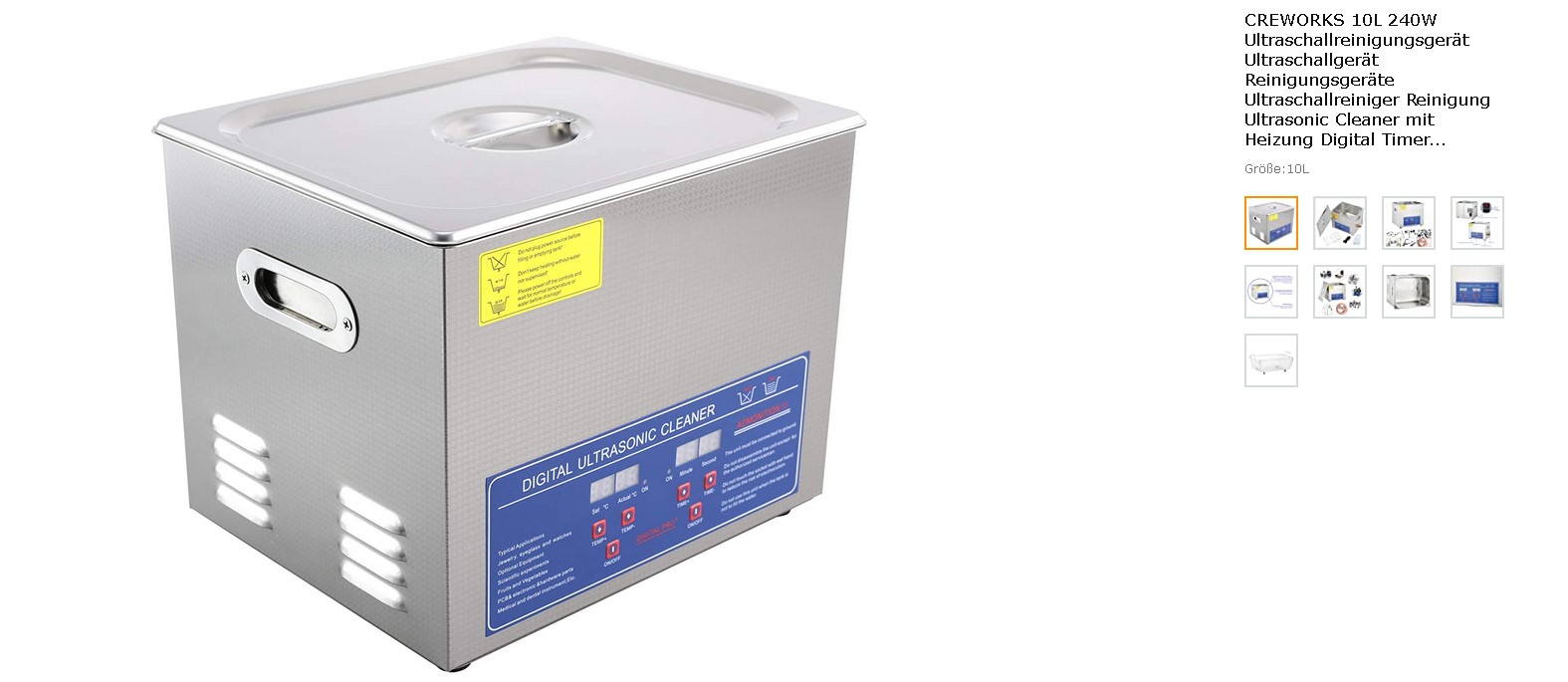

Es ist jetzt das Gerät geworden.
Ob es etwas taugt? Sehen wir in einer Woche.
Danke für die Tip´s.
CREWORKS 10L 240W Ultraschallreinigungsgerät Ultraschallgerät Reinigungsgeräte Ultraschallreiniger Reinigung Ultrasonic Cleaner mit Heizung Digital Timer
