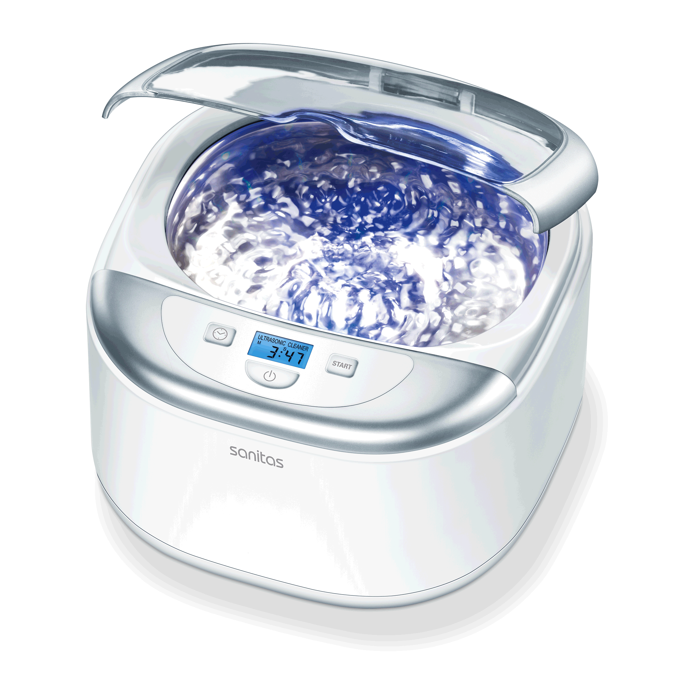

Hab eine gefunden von Sanitas SUR 42...macht einen seriösen Eindruck....weiss aber nicht ob und was man da für ein Mittel reintun kann. Oder einfach mit leerem Wasser.
Wir haben zuhause auch so ein ALDI Dings rumstehen - wurde mal von meinem Vater angeschafft um Brillen zu reinigen - funzt so lala und war nur eine handvoll mal im Einsatz, weil einfach unpraktisch.
Reinmachen kann man einfach das mit dem man das Reinigungsgut sonst auch reinigen wĂĽrde, wenn es nicht gerade brennbar ist.
Heizung braucht es in dem Fall nicht da man einfach warmes Wasser einfĂĽllen kann.
Warum ist das unpraktisch?
Wie lange dauert es eine Brille konventionell zu reinigen - das liegt im Bereich von Sekunden - alleine bis die Kiste bereit gemacht ist, dauert es ewig - das mag sich beim Optiker rentieren wo 3x die Stunde was reingeworfen wird...
Reingungsleistung ggĂĽ Bandelin auch etwas geringer ;)
Wenn Du testen willst, wĂĽrde ich fast auf dem Gebrauchtmarkt schauen oder im Bekanntenkreis rumfragen - sowas steht bestimmt nicht nur bei uns im Keller.
hth

Habe mein Gerät erhalten Sanitas SUR 42
Es arbeitet mit 43 kHz.
Werde es versuchen mit einer Kukident Tablette und berichten...danke fĂĽr den input.
