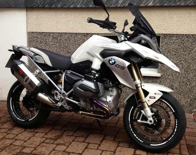

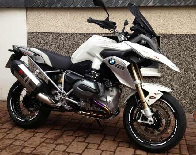

Sodele,
technisch fertig.
Optik kommt noch was.
Kommende Woche erstmal
in die Dolos.

das gefällt mir an der LC auch deutlich besser als an den alten Modellen, wo das immer so etwas gewollt aussah. Das HR ist ja mal fett, ist das Originalgröße, Achim? Sehr schön geworden

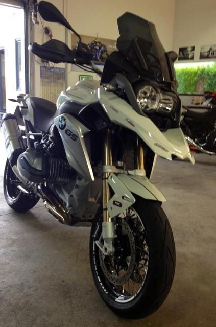

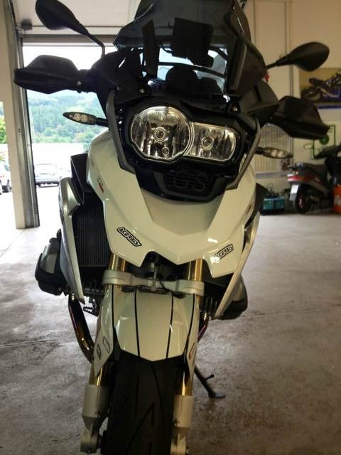

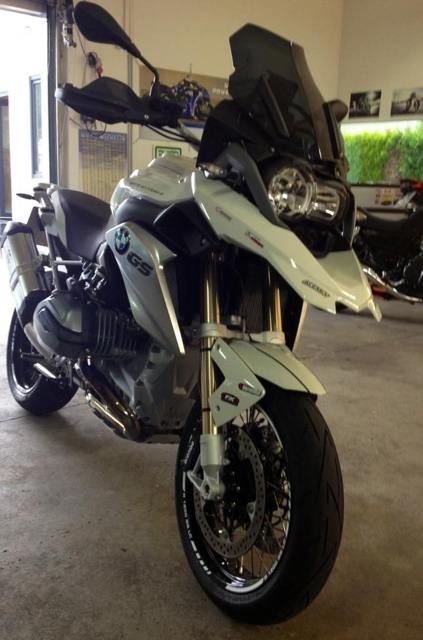

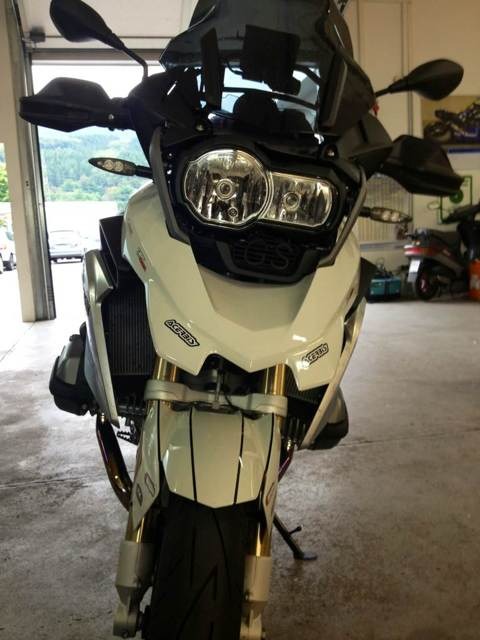

Merci für das Lob.
Bereift wurde in 120/70 und 180/55.
Mit dem Sport Attack 2 ist sie extrem handlich.
Konnte sie gestern mal kurz auf über 200 km/h bringen,
ohne das sie das pendeln anfing.
Zukünftig wird aber eher ein "träger" Tourenreifen montiert.
Mit dem Sport Attack 2 wollte ich aber zu Anfang mal das extremste ausloten.
Mehr als 2.500 km macht der eh nicht auf der LC.
Hier sind die Fotos etwas besser:
http://share.peco-germany.com/cms/image_full/b_(1)1372408867.JPG
http://share.peco-germany.com/cms/image_full/b_(2)1372408867.JPG
http://share.peco-germany.com/cms/image_full/d_(2)1372408868.JPG
http://share.peco-germany.com/cms/image_full/Foto_41372408868.JPG
http://share.peco-germany.com/cms/image_full/Foto_111372408868.JPG
Ach ja, der Kotflügel ist von der F 800 R, den ich schon an meiner letzten GS verbaut hatte:
http://share.peco-germany.com/cms/image_full/paar21332411960.JPG
